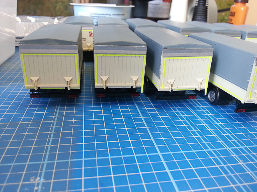

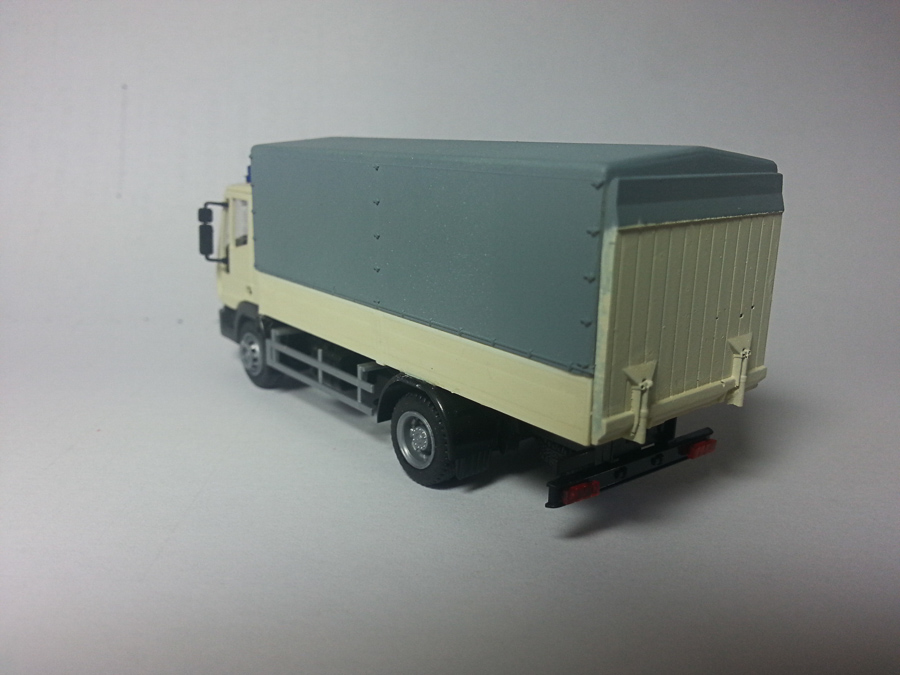

hier mal ein Video meines Versuchs mit Duplosteinen und Silikon eine Form für Resinbauteile zu bauen.
Ich brauchte eine größere Anzahl eines Bauteils, dass es nicht mehr in der erforderlichen Anzahl gibt. Also habe ich das entsprechende Muster selber hergestellt.
Demnächst probiere ich mal eine doppelte Form aus. Das hier war erstaunlich einfach. Probiert es mal aus!
Das Endergebnis sah dann so aus:
2014-05-21 13.32.10.jpg (206.59 KiB) 9057 mal betrachtet
2014-07-13 18.26.30.jpg (217.17 KiB) 9057 mal betrachtet
2014-07-19 11.31.38.jpg (191.36 KiB) 9057 mal betrachtet
Viele Grüße und noch einen schönen Restsonntag
Toto

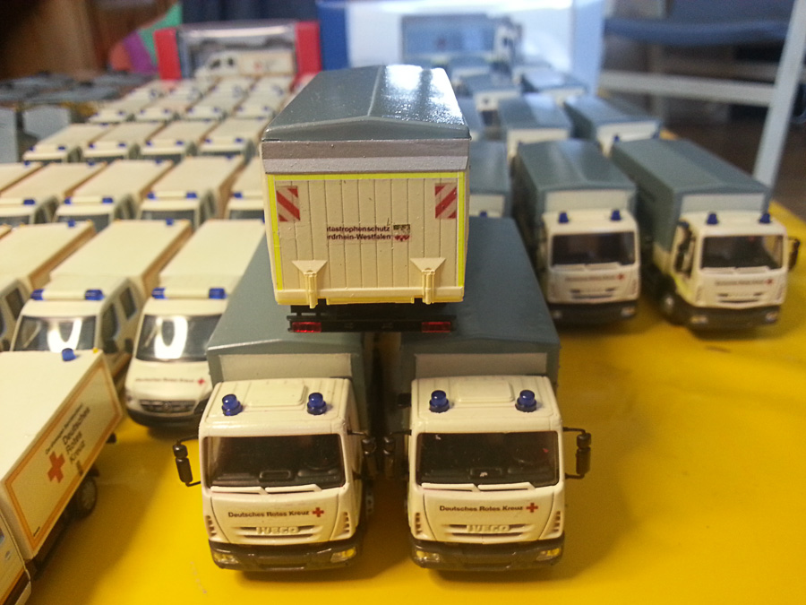

Also das letzte Bild ist ja der Hammer :shock: ! Was machst Du denn da?
Video ist super. Könntest Du mal exemplarisch aufschlüseln, welche Materialien (schön wären die Bezugsquellen dazu) Du dazu verwendest?
Das sieht auch bei Dir so richtig einfach aus und ich möchte das dringen zumindest probieren. Schon lange habe ich mir Material gekauft nur gehe ich da nicht ran. Mittlerweile ist das Material wahrscheinlich kaputt - nach 3 Umzügen und einigen Jahren herumstehen :cry:

ich möchte mich meinen Vorgänger anschließen und keine grosse Fragen stellen ..!!!!
nur Eine.. hast Du eine Sammlung aufgekauft oder arbeitest Du bei der Firma die die Fahrzeuge herstellt ?
Das wäre was für unsere Modellkirmes ..dann hatte wir einen Kostenfaktor weniger ,,
"Soooviel :" Autos .. :o :o :o alles in allem... Klasse gemacht .
wenn ich einen Hut aufhätte, so würde ich diesen vor Dir ziehen.. ;)
vg bernd

@IchBaueAuchModelle: Ich habe die Grundstoffe (2-K-Flüssigkeiten) Silikon und Resin bei http://www.trollfactory.de gekauft. Die haben ein super Sortiment zu einem guten Preis. Trennmittel habe ich übrigens nicht genutzt. Das Silikon ließ sich ohne Probleme von allen Teilen lösen. In manchen Beschreibungen wird von Teflonspray (wird wohl auch in der Gastronomie genutzt) gesprochen.
@ modellfreak: Das Unternehmen heißt Toolman Toto Inc. ;) :lol: - Nein, ich baue schon einmal Sonderfahrzeuge für Hilfsorganisationen, die der Handel nicht anbietet. Diese dann gleich in größerer Stückzahl, da die Modelle auf Planspielen eingesetzt werden. Ich nutze als Basis Nutzfahrzeuge der bekannten Marken in H0 und baue diese dann entsprechend um.
Bei den einfachen Formen ist die Knete tatsächlich nicht nötig. Es muss nur eine glatte Oberfläche sein, auf der das Bauteil aufliegt - zumindest in diesem Falle, da die Ladebordwand ja auf einer Seite auch ganz flach war. Allerdings haftet das Teil besser auf der Knete und ich habe eine schöne saubere Kante. Sollten die Teile vollständig plastisch sein (so nenne ich das mal), wie bei Figuren z.B., benötigt man ohnehin eine zweiteilige Form. Das probiere ich als nächstes mal.
