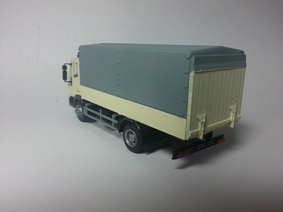

hier mal ein Video meines Versuchs mit Duplosteinen und Silikon eine Form für Resinbauteile zu bauen.
Ich brauchte eine größere Anzahl eines Bauteils, dass es nicht mehr in der erforderlichen Anzahl gibt. Also habe ich das entsprechende Muster selber hergestellt.
Demnächst probiere ich mal eine doppelte Form aus. Das hier war erstaunlich einfach. Probiert es mal aus!
Das Endergebnis sah dann so aus:
Viele Grüße und noch einen schönen Restsonntag

Also das letzte Bild ist ja der Hammer
! Was machst Du denn da?
