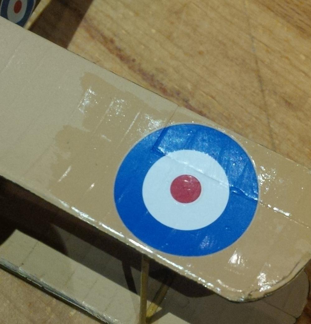

Nächste Frage bzw Problem:

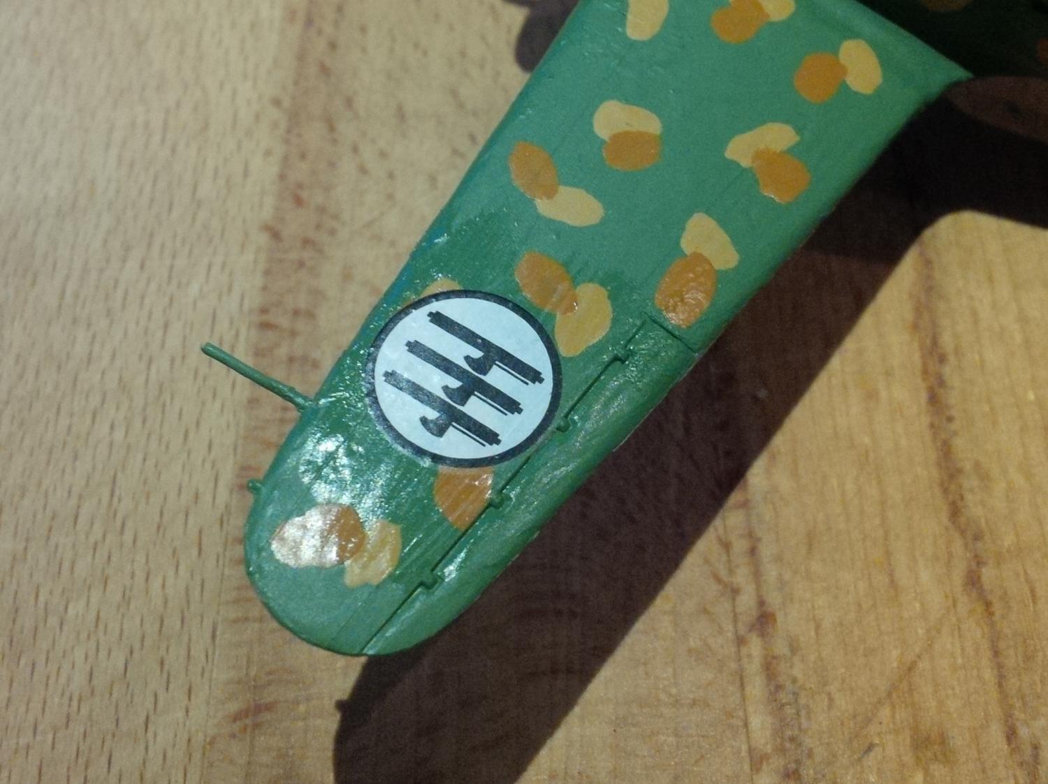

Habe ganz brav mit glänzendem Lack mein Flugzeug lackiert an den Stellen wo die Decals hinkommen.
Decals drauf und dann komplettes Model mit Mattlack drüber.
Leider sehen ich nun immer noch die Stellen wo ich Glanzlack verwendet habe.
Was tun? Nochmals mit Matt drüber?
Ich persönlich habe noch nie etwas davon gehalten, nur die Stellen mit
klarem Glanzlack vor zu behandeln, an die die Decals kommen. Ich lackiere
grundsätzlich das ganze Modell mit dem klaren Glanzlack als Grundlage.
Genau aus dem Grund, den Du nennst.
Was jetzt? Gute Frage. Evtl. hilft es etwas, wenn Du nochmal drübergehst.
Vielleicht auch mal komplett Glanz und dann nochmal matt.
Um was für ein Modell handelt es sich denn überhaupt?

Hab zwei Modelle mit gepinselt in 1:72.
Im übrigen des erste Mal das ich Lack nutze ;-)
Alles per Pinsel und die Lacke glänzend "1" von Revell vor den Decals und danach alle mit matt "2" von Revell.
satori
Beiträge: 1662
Wohnort: Winterthur/Kobe
Hi Wienerle
Ich rate Dir folgendes:
1. Nach dem auftragen des Decals musst Du erst nochmals mit Klarlack Glanz drüber. Nur so verschwindet der "silberne" Rand rund um das Decal.
2. Ich empfehle Dir gute Farben zu kaufen. Das ein Mattlack den Glanz nicht abschwächen vermag, zeugt von minderer Qualität. Um das Modell zu retten würde ich eine Spraydose Klarlack Matt besorgen (Baumarkt, Künstlerbedarf oder allenfalls beim Autozubehör Shop). Damit wirst Du eine einheitliche Fläche hin bekommen. Frag aber UNBEDINGT den Händler, ob sich die Lacke vertragen. Acryl auf Kunstharz beispielsweise kann unerwünschte Effekte erzeugen (selbst dann, wenn der Lack komplett durch getrocknet ist).
Nun, auch ich bereite tws. den Untergrund für die Abziehbilder nur stellenweise mit glänzendem Klarlack vor.
Allerdings verwende ich dafür selten Modellbaufarbe sondern überwiegend die Parkettversiegelung W5 vom LIDL.
Und nicht immer spritze ich die sondern pinsle die auch mal.
So flüssig wie die ist gibt es auch keine Ränder bzw. Rotznasen wenn man den Farbauftrag nicht übertreibt.
Und bisher hat jedesmal der Auftrag von mattem Klarlack auch die glänzenden Abziehbilder und den Untergrund matt aneinander angepaßt.
Ich spritze dazu zwar meistens spritzfertige Acrylfarben Vallejo Air seidenmatt ( der trocknet bei mir erstaunlicherweise ebenfalls matt auf ! ), habe auch schon erfolgreich REVELL Aqua klar matt gepinselt.
Vermutlich war hier die Farbe nicht ausreichend durchgerührt, das passiert immer wieder.
Außerdem hilt es meiner Erfahrung nach, die Farbe beim Pinseln leicht mit Wasser zu verdünnen.
Ich wette, wenn Du den matten Klarlack von REVELL noch mal kräftig umrührst, einen Teil Teil Klarlack in den Deckel füllst und ein paar Tropfen Wasser dazurührst, damit das Modell nochmals bepinselst, dann wirst Du die Abziehbilder weitgehendst an den Untergrund angepaßt haben.

Also war meine Mattlack nicht "dick" genug deiner Meinung nach? Muss ich mal testen.
Aber was soll denn das Wasser bewirken bei dem Lack?
Mir geht es nicht darum das die Decals an den Untergrund angepasst wird, sondern das die 1.Schicht der glänzenden Klarlack-Grundierung im Bereuch der Decals nicht mehr zu sehen ist! Ist doof wenn das Modell matt ist aber rum um die Decals herum glänzt.
@ satori:
Hab überall bisher nur gelesen : 1.Farbe - 2.Lack glänzend - 3.Decals - 4.Lack matt
Du sagst also nochmal glänzend drüber und danach nochmals matt?

sodele, erstmal vielen dank für alle euren antworten. auch ebiwan für die tolle erklärung.
ich muss sagen - ihr habt recht gehabt !!!
hab meinen lack gut umgerührt und dann aufgetragen, und siehe da es mattet nun sehr!!! sehr schön!
allerdings bin ich nun wieder unschlüssig ob ich es wirklich so lasse. habe nämlich meine macchi mc 200 glänzend gepinselt, und irgendwie schauts edel aus! ich weiss, nicht realistisch, aber irgendwie hat der saubere glanz auch etwas! vielleicht liegt es auch daran das ich meine restlichen modelle mal wieder entstauben müsste :-)
nochmals danke ans forum !!!
