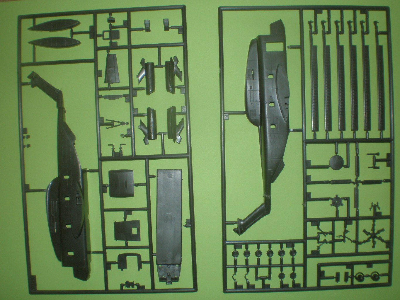

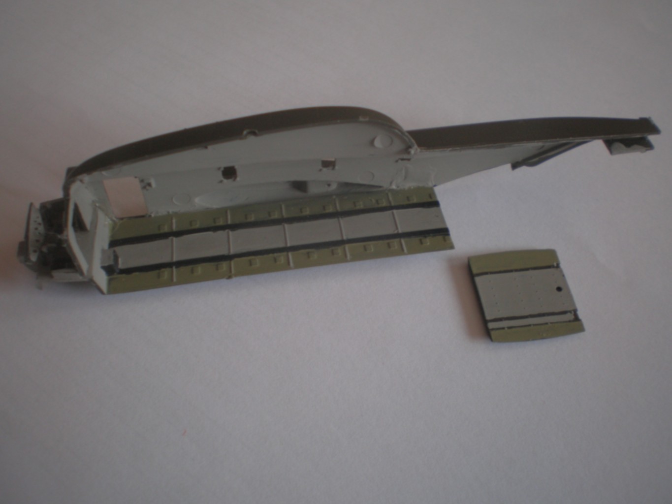

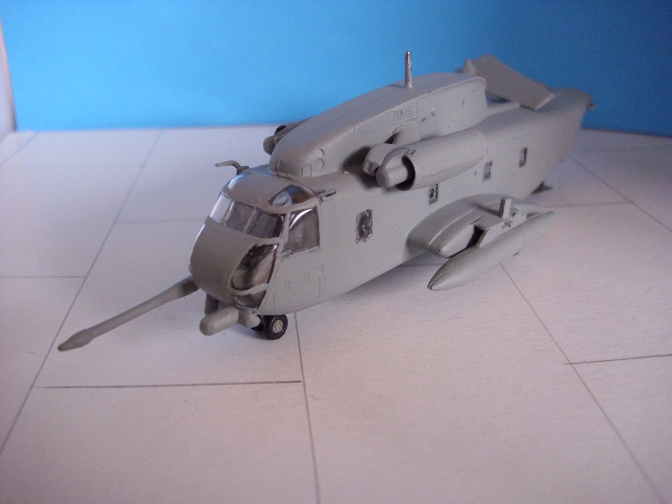

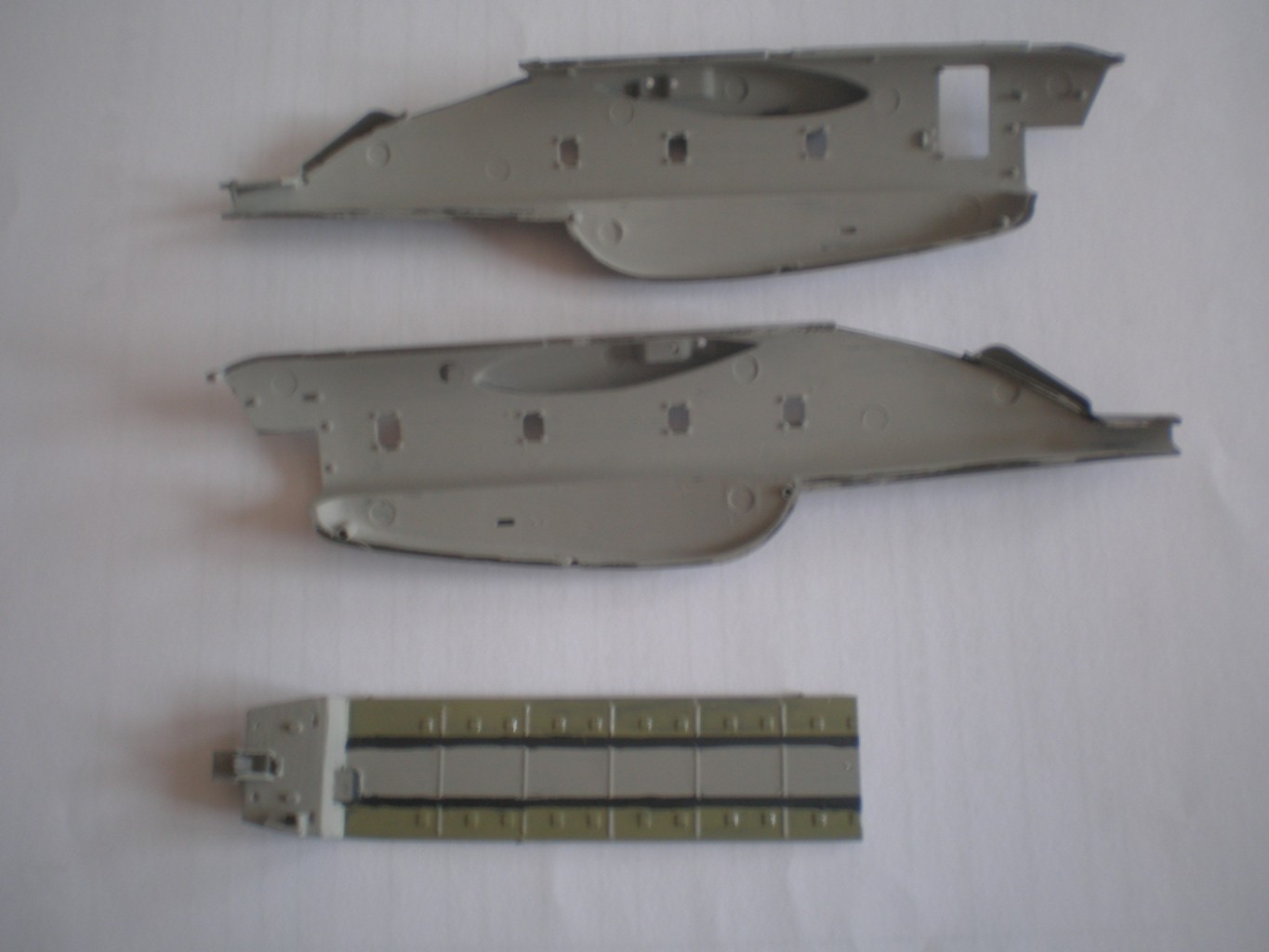

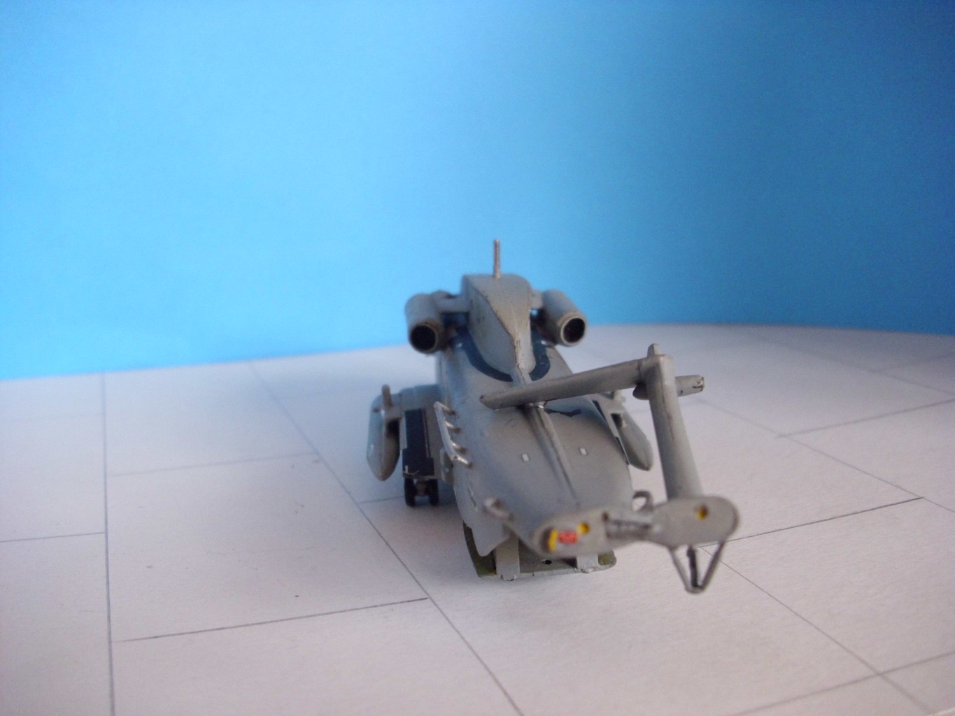

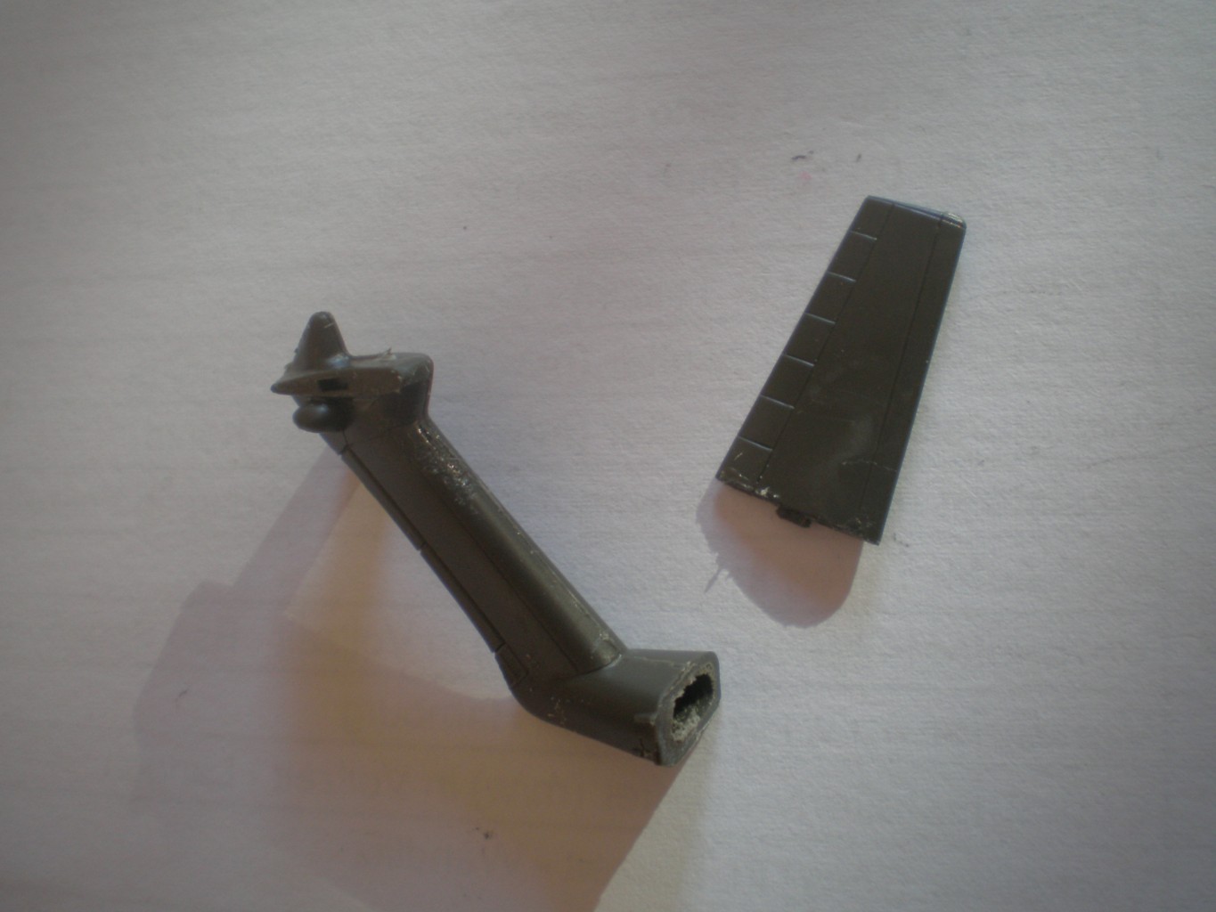

Hier stelle ich nun Teil 1 eines Umbaus einer sikorsky CH 53 auf eine Mh 53 Pave Low vor .Das Modell der Pave ow gibt es nicht zu kaufen ..Hergestellt wird dieser einmalige hubschrauber aus einer Revell CH 53.Das Ursprungsmodll wurde im warsten Sinne zersägt ..um einen Mh Typ der seine Rotoren gefaltet hat zu bauen ..weitere Detail des Mh 53 folgen im 2.Teil
Bei der Ch 53 wurde die Rumpfhäften von Grad getrennt und schon mal vorbehandelt .weil man da später nicht mehr dran kommt . Das Cockpit sowie die Trennwand zwischen Cockpit und Laderaum und die Heckklappe wurden bemalt . nach dem Trocknen der Teile habe ich sie mit der Bodenplatte verbaut. Dann habe ich die beiden Rumpfhälften bearbeitet ,dabei wurde der hintere Teil wo sich der Heckrotor befindet abgesägt ,anschließend wurden auch diese Teile vorlackiert .nach dem durchtrocknen der fraben ist dann der Laderaum mit dem dazugehörenden Cockpit erst in einer Rumpfhälfte eingeklebt worden .. Die dazugehörende Tür zum laderaum sowie die reifen wurde nun bearbeitet und Lackiert ..
Siehe Bilder weitere Folgen...
Sikorsky CH 53 Umbau 1:144 Teil 1

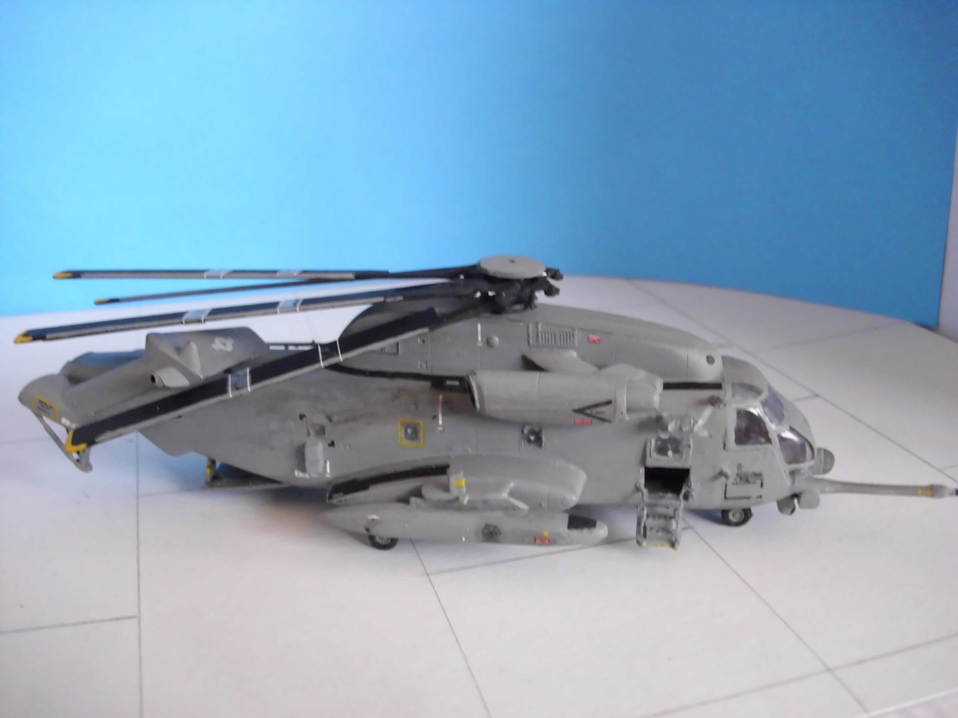

tolles Maschine Deinen Ch -53 ..ich möchte nichts kritisieren,das machen schon die A...
aber eine Frage habe ich dennoch ..
wo hast Du diese rotorblatthalterungen gesehen ( rot am Rumpf)die Dein Modell zieren ? Wenn mich ncht alles täuscht so habe ich diese bei keiner Ch 53 der Bw gesehen .nicht einmal bei den Us. einheiten ..sorry.. aber verbessere mich..
Denn bei uns -sowie bei den Us.einheiten sind die rotorblätter entweder an Seilen oder freischwingend ,,
Ps . bei meiner Sikorsky habe ich keinen Sandfilter angebaut auch hat das modell eine rumpfantenne sowie andere vorrichtungen bekommen ..siehe Bild ....vorweg ohne Beschriftungen und Hoheitsabzeichen..werden noch angebracht .. Gruss bernd

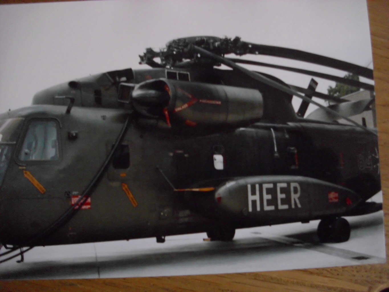

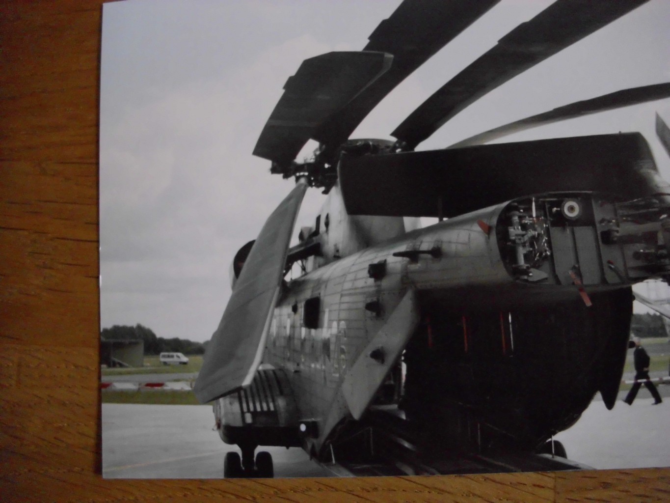

Die Rotorblatthalterungen sind bei den CHs mit dabei. Meistens werden sie nur bei extrem windigem Wetter montiert. Eigentlich (so die Vorschrift) müssen sie immer montiert sein, wenn die Maschine draußen steht oder per Kran verladen werden soll. Die Halterungen sind ja dazu da um die Blattdrehgelenke vor Beschädigungen durch Federn der Blätter (je knapp 150 kg) zu schützen. Die Seile federn nicht alles ab.
Gesehen habe ich die Halterungen am echten Objekt während der Verladung (Seeverladung) für die Übung Hot Blade 2013. Ich war seinerzeit in einem fliegenden CH-53-Verband und konnte so einige Bilder machen um das nachzubauen. An der Zelle der CH sind ja diese Beschläge zur Montage eingebaut. Hat man die Position mal notiert, kann man die Blatthalterungen noch besser nachbauen
Wenn Du mal auf der ILA bist, stehen die CH in der Regel immer mit den Halterungen auf der Platte - die Besichtigungsmaschinenen (-> http://www.bredow-web.de/ILA_2010/Helik ... h-53g.html)
Zu Deinem Modell ...
Die Anbauten vorne am Bug passen nicht ganz in der Höhe. Beim Original hängt dieser Querbehälter auf einer Höhe mit der "Beule" auf der linken Seite (ich kenne die Fachbegriffe bei der MH nicht). Quasi auch auf Höhe der Außenbetankungssonde. Siehe http://www.aircav.com/dodphoto/dod03/mh53-050.html Das ist nicht so schön geworden. Noch wäre ja Zeit, das zu korrigieren, oder? Auf den Kartonbilder meiner Modelle erkennt man das Ansatzweise. Auf dem Link besser

modellfreak
- Beiträge: 219
- Registriert: Mi 10. Apr 2013, 16:17
also Dicknase Tropfennase ..IchBaueAuchModelle hat geschrieben:Die Rotorblatthalterungen sind bei den CHs mit dabei. Meistens werden sie nur bei extrem windigem Wetter montiert. Eigentlich (so die Vorschrift) müssen sie immer montiert sein, wenn die Maschine draußen steht oder per Kran verladen werden soll. Die Halterungen sind ja dazu da um die Blattdrehgelenke vor Beschädigungen durch Federn der Blätter (je knapp 150 kg) zu schützen. Die Seile federn nicht alles ab.
ich habe es so gut wie es geht geändert .habe nicht so genau hingeschaut ..Die Dicknase ist auch-Dicker-als das ,was am dargestellten Modell ist..

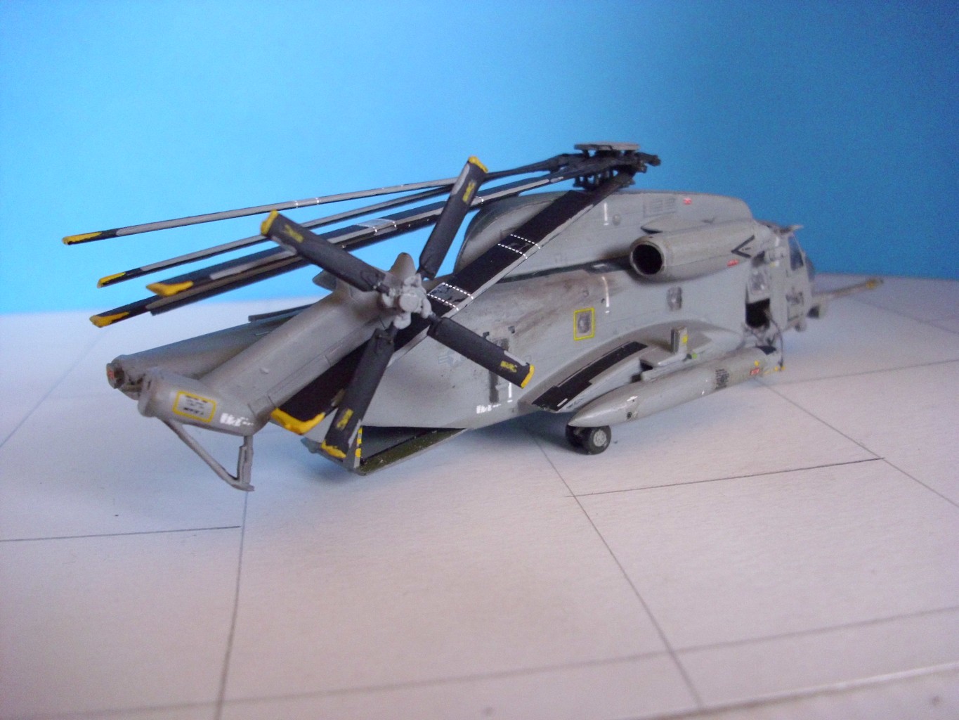

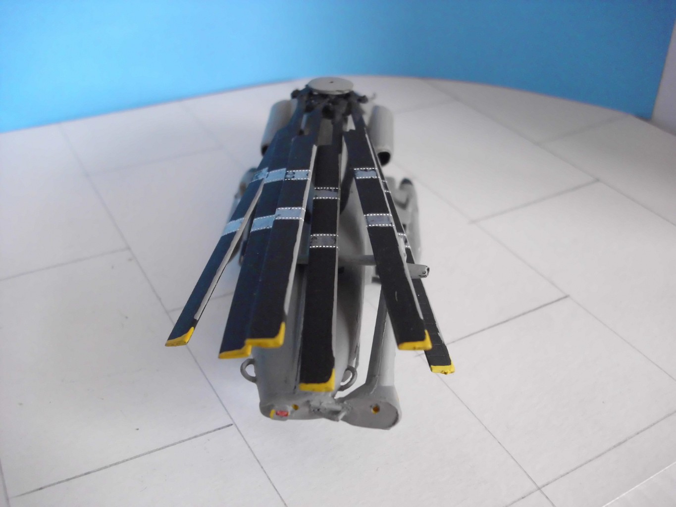

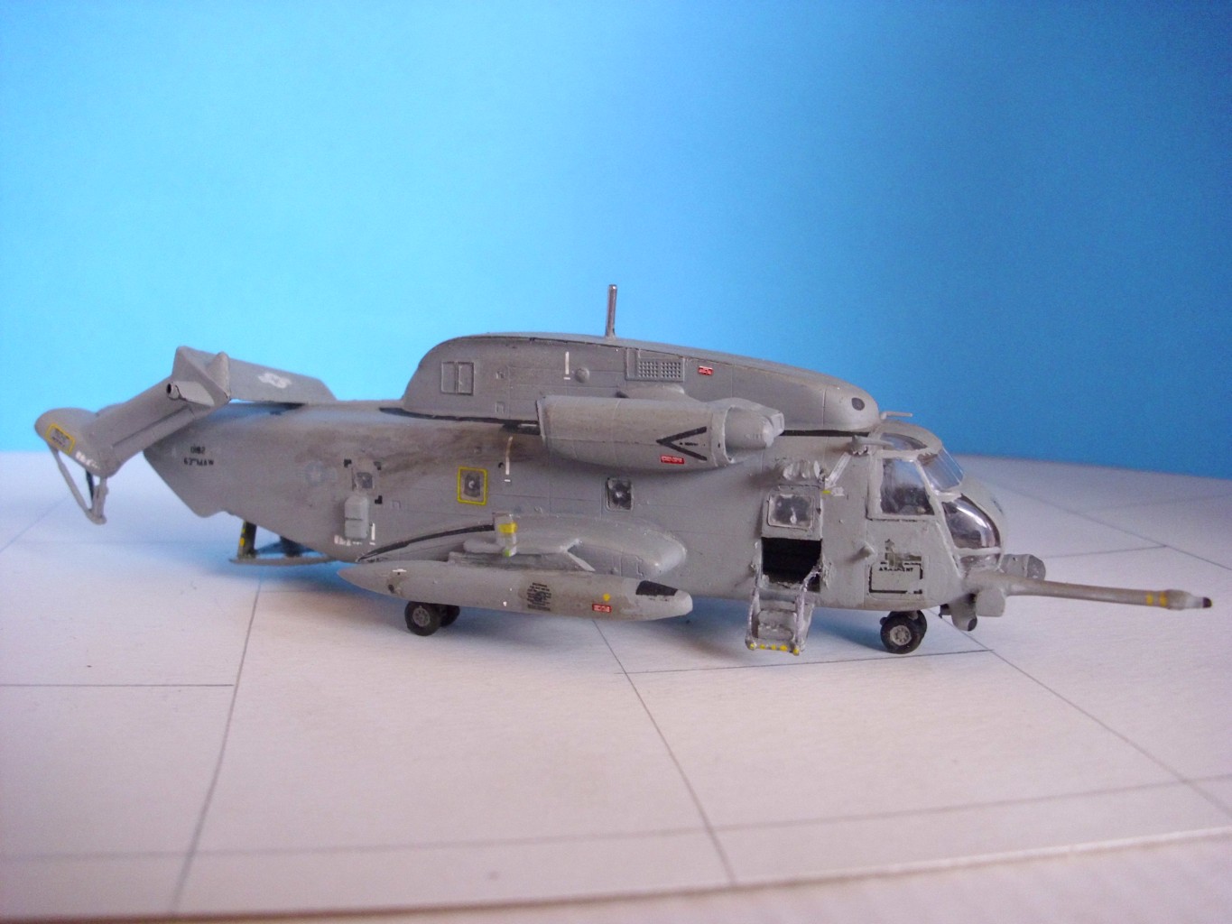

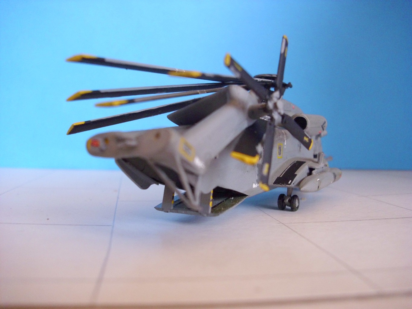

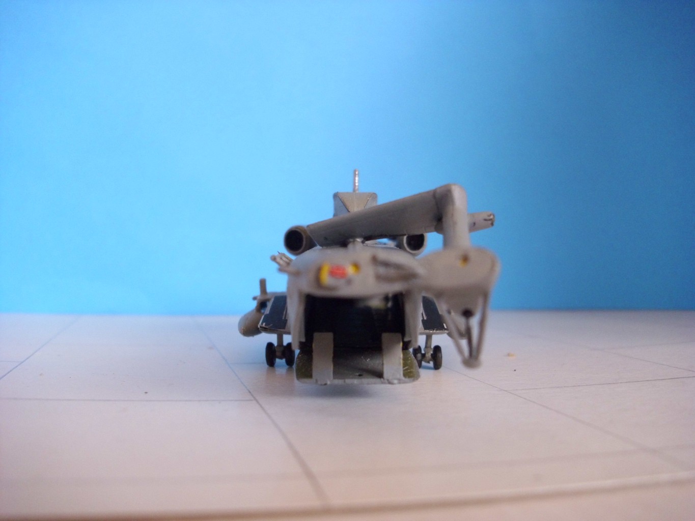

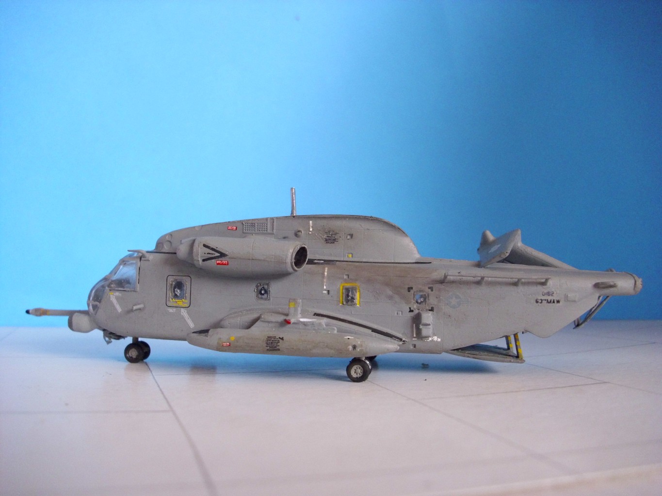

So nun Teil 2 nach einer längeren Zwangspause ..Hier nun weitere Neuigkeiten zum Umbau modell einer Ch 53 auf einen MH-53 Hubschrauber der US. Air Force..Das vorherige Modell wurde nach MItgl. Tipps weiter Modernifiziert,so wurde eine leicht abgeänderte Farbvarieante vorgenommen und auch einigen veränderungen am Modell dargestellt ..Wie zb die Einstiegstreppe vor dem Cockpit offen dargestellt usw ..Anschließend ist der MH 53 mit Decals versehen und versiegelt worden .. weitere fotos folgen in Kürze .
[attachment] [attachment=1]mh 53 007.jpg[/attachment.gruss bernd

Warum hast Du jetzt einen Teil 2 gemacht und nicht den anderen BB viewtopic.php?f=51&t=2306 fortgeführt? Welcher Sinn steckt dahinter? Teil 1 ist nicht fertig und wird es wohl nicht. Ich sehe da keinen Sinn dahinter
Allgemein will ich dazu schreiben, dass mir die Idee grundsätzlich gefällt und Du Dich auch bei der Umsetzung bemühst. Jedoch wird das alles mit der (Pinsel?)Lackierung zu nichte gemacht, Gerade im Cockpitbereich und der Treppe sieht es schon ziemlich "wild" aus
Darf ich Dich fragen, wie lange Du schon baust?
Aus den neuen Blickwinkeln hier im Thread erkennt man doch das einiges der Nacharbeit bedarf. Beispielsweise die Spalte zwischen Cockpit und Zelle (ich fülle das meist mit Kleber auf) oder die Stöße der Zellenhälften oben hinter der "Hundehütte". Das hättest Du alles vor dem Lackieren bissi verschleifen können. Ich weiß wie klein 1/144 ist - habe ich selbst schon gebaut - aber das ginge hier auch.
Auch das Einkleben der Scheiben in der Zelle ist missglückt. Ich finde das einfach schade, weil es das Gesamtbild verschlechtert.
Wenn ich darf
Das ist mein einziger Ausflug in 1/144. Jedoch blicke ich auf viele Jahre Modellbau zurück. Allerdings nur Pkw
Wenn ich darf
