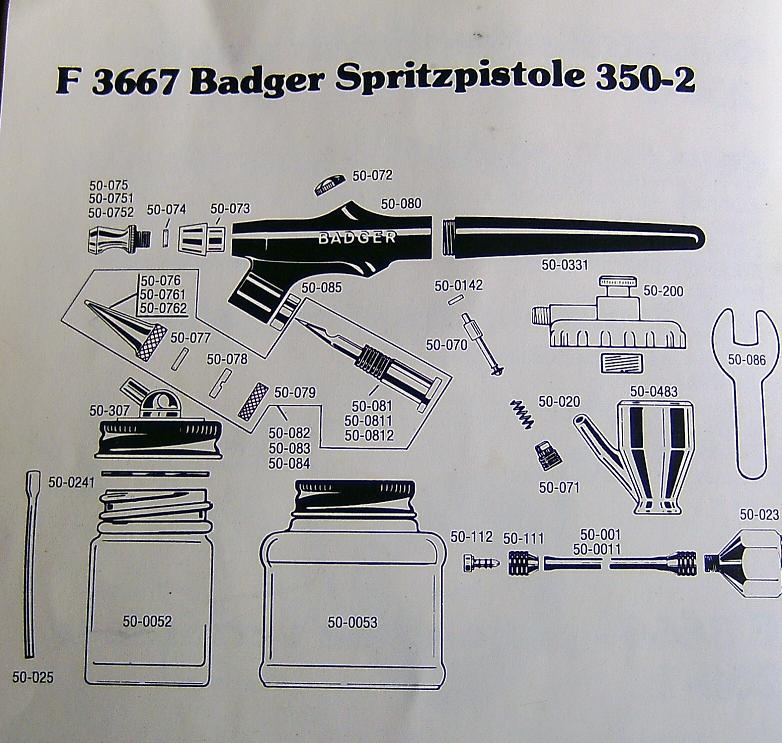

Hallo Franky,
nachträglich noch eine Explosionszeichnung einetr Badger 350, das Prinzip ist wie erwähnt gleich der Revell-AP.Vlt hilfts ja etwas.
