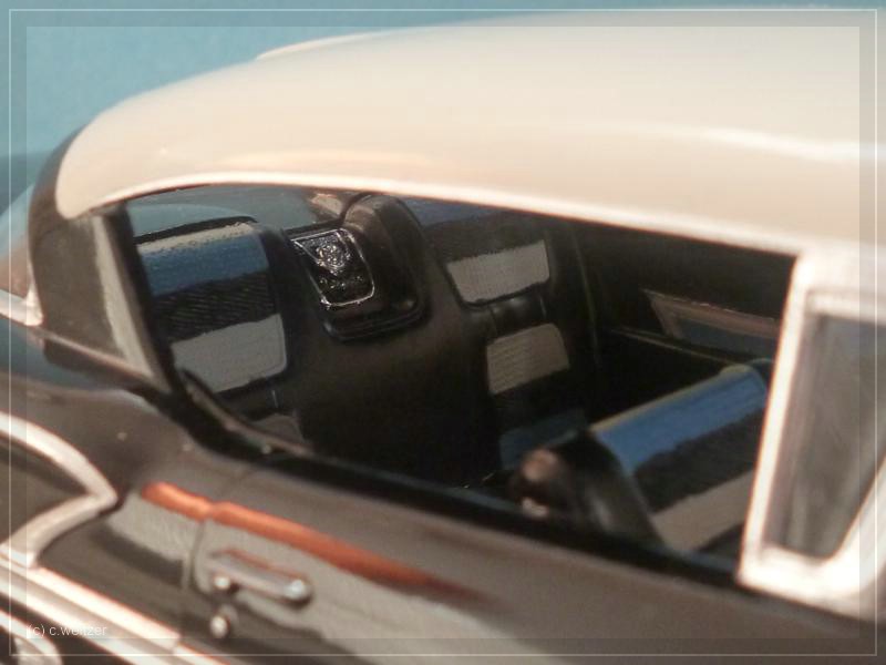

-> die Polster sind beim Impala auf den Sitzflächen immer mit 4 Farben abgestuft. Beim Modell hat AMT immer 3 verschiedene Schraffierungen des Kunststoffs. Da muss man nur stumpf neu aufteilen und bemalen

Ein Blick nach innen

Die Innenausstattung mit Türverkleidungen
