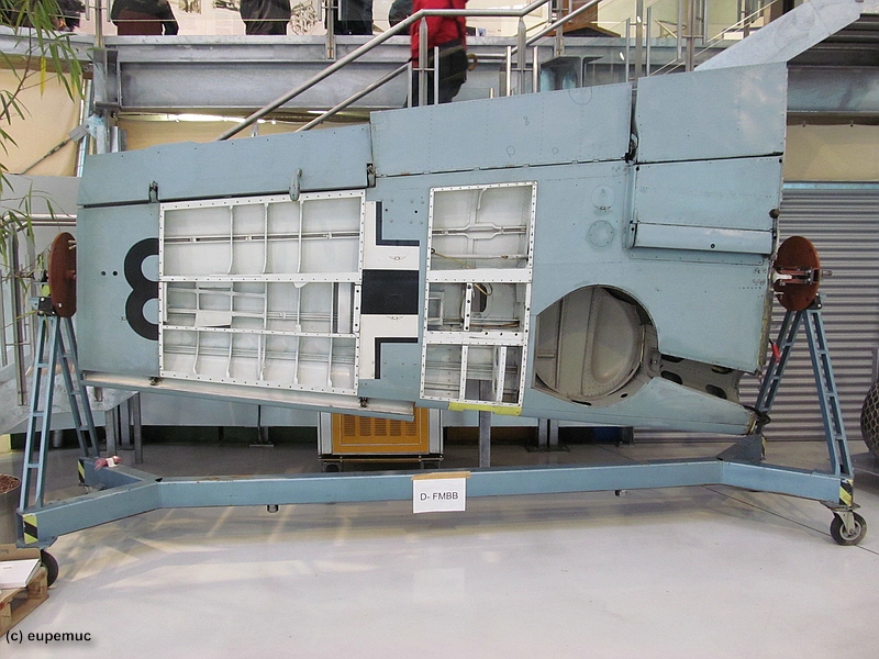

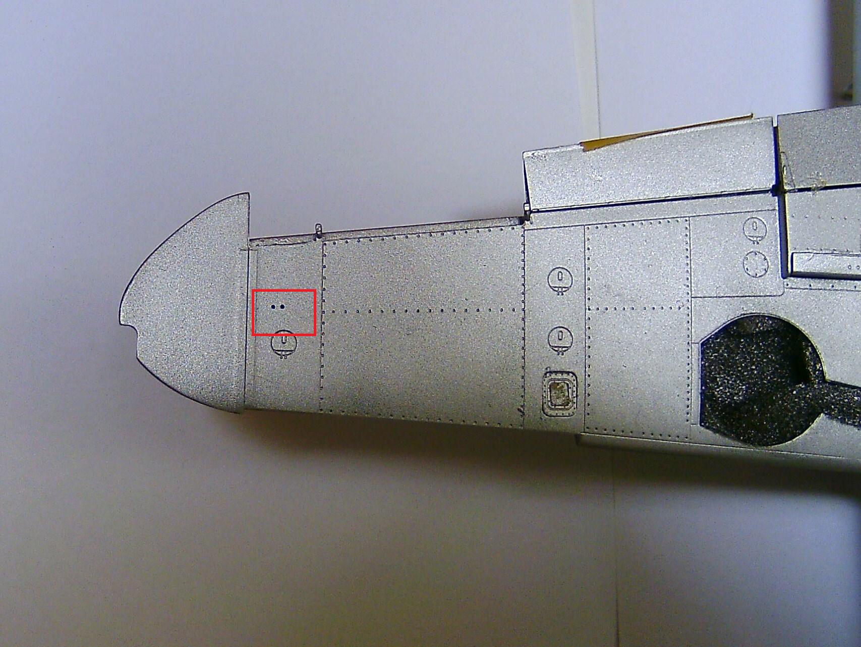

Auf dem anschließenden Bild sieht man unter jedem Flügel 2 Löcher.
Frage: hatten diese beiden Löcher eine Bedeutung oder welcher Sinn steht dahinter?

Aber ehrlich gesagt, ich habe keine Ahnung :? , Sorry.
Auf keiner der Risszeichnungen oder Cutaways, die ich habe, wird auf die beiden Löcher eingegangen.
Und wenn ich nicht dieses Bild hätte, auf dem man die Löcher gut sieht, wäre ich mir gar nicht sicher gewesen, dass
da überhaupt welche sind.
Das Bild stammt aus der Halle der Messerschmitt-Stiftung in Manching und stellt eine der Tragflächen
der D-FMBB dar.

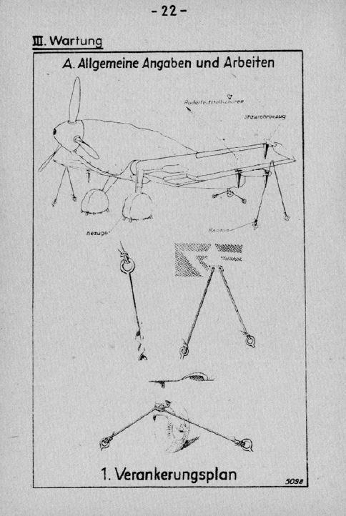

Edit: Gerade gefunden (aus der Bedienungsvorschrift der Bf109 G-2):
Verankerungsplan Bf109G2.JPG (66.38 KiB) 3403 mal betrachtet
Again what learned :D
Damit dürfte die Frage beantwortet sein.
