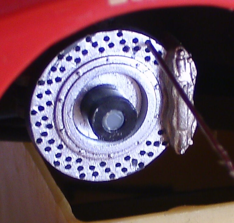

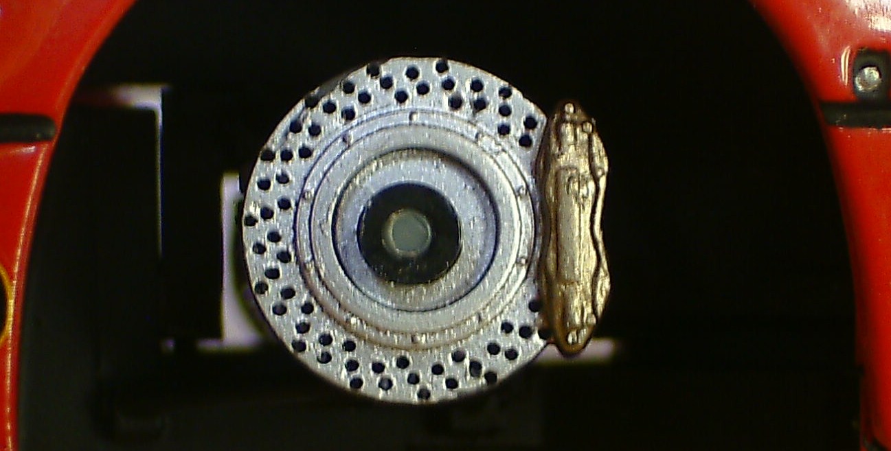

bin ich an frühere Modele mit ebensolchen erinnert worden.
Es gibt natürlich auch im Zubehörhandel gelochte Fötöatzteile für Rennbremsen, man kann aber auch mit einem feinen Bohrer im Durchmesser von 0,3mm(wer sich traut) oder 0,5mm eine solche Bremsscheibe erstellen. Im Maßstab 1/24 sind das 7,2mm beim 0,3 Bohrer und 12mm beim 0,5 Bohrer. Entsprechende Vorsicht ist natürlich das A & O bei der Sache. Ein 0,3mm Bohrerchen ist schneller abbgebrochen als man Sch...e sagen kann! Bei größeren Maßstäben wirds etwas einfacher, der einzige Nachteil ist die Menge an Löchern die man bohren muß.
Für daniel24: So siehts besser aus, ist die Mühe wert und das vor Allem bei Felgen mit gutem Durchblick.
