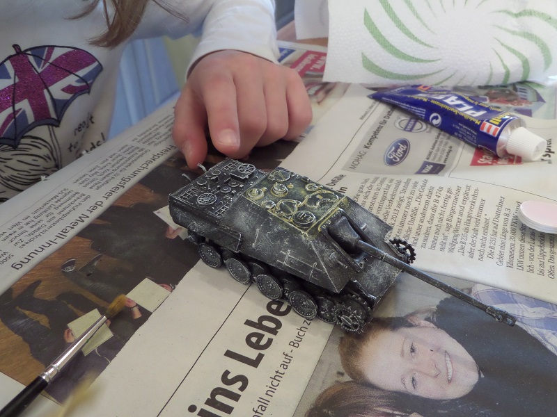

Wir hatten dann heute doch ein Stündchen Zeit, um weiter zu machen. Wollen wir aber mit vor gar nicht all zu langer Zeit gemachten Fotos anfangen...
Das erste Bild von dem Vater/Tochter-Projekt habe ich zur gleichen Zeit wie die Bilder vom T-34 gemacht. Die Wanne ist frisch verklebt und wird mit Klebeband gehalten.
JP VT 001.JPG (234.34 KiB) 8277 mal betrachtet

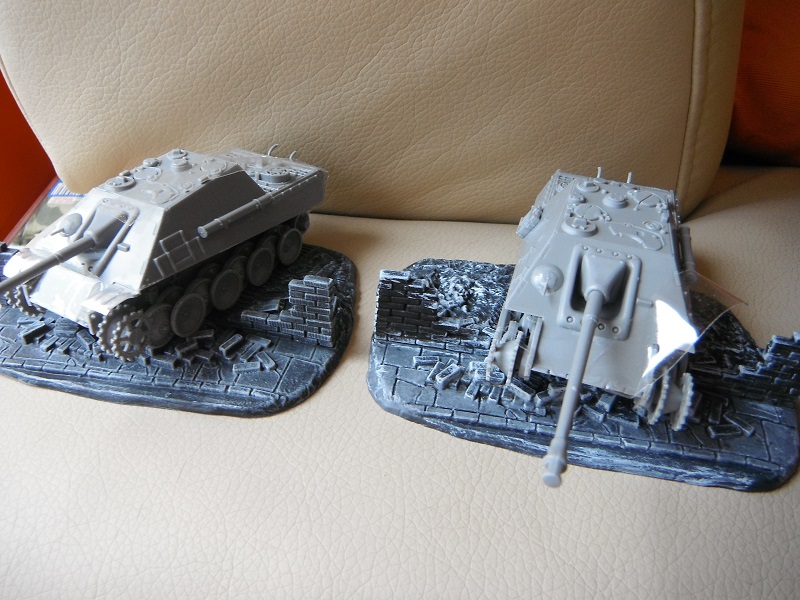

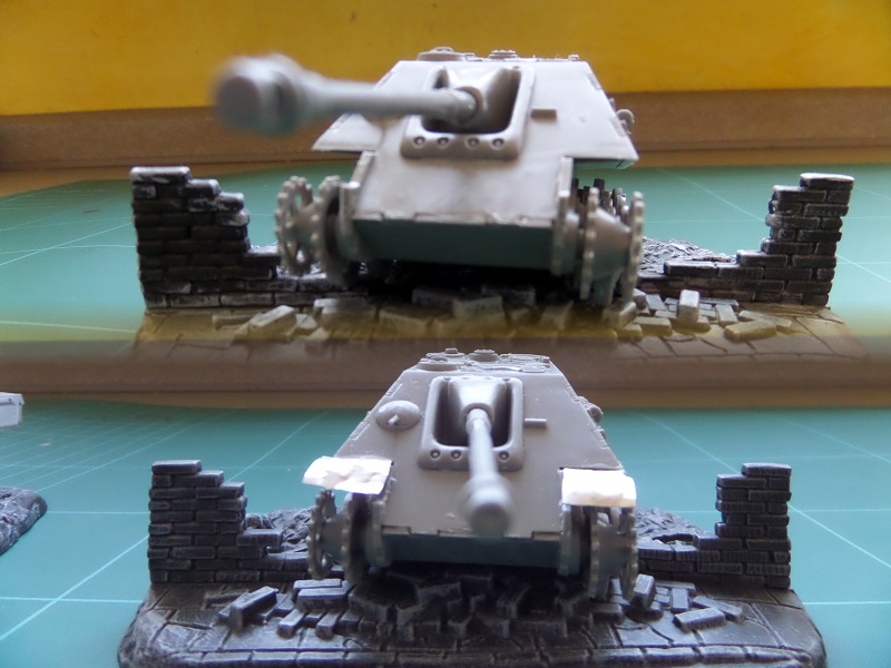

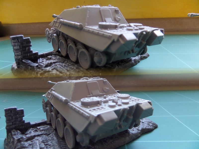

Dabei habe ich meiner Tochter erstmalig Hilfestellung gegeben und habe meinen ein wenig vernachlässigt. Daher ist ihre Klebenaht schöner geworden. Grundsätzlich wurde wieder OOB gebaut. Ich habe erstmalig versucht, die vorne fehlenden Kotflügel mit dem Alu eines Teelichts nachzubilden. Fand meine Tochter auch ganz toll, wollte sie aber nicht selber machen. Ich für sie auch nicht... :P (Sie sollte ja alles alleine machen! ;) ) Ich hatte dann noch mit dem Bastelmesser das Rohr aufgebohrt, was sie sich verständlicherweise auch nicht zugetraut hat.
An der Dioramenplatte hatten wir schon ein paar Übungen zum Trockenmalen durchgeführt.
Dank eines anderen Knipsers bin ich nun in der Lage, einigermaßen vorzeigbare Bilder während der Bastelei zu machen. Juchu! :lol:

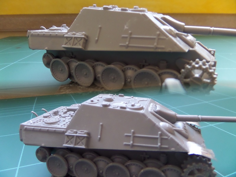

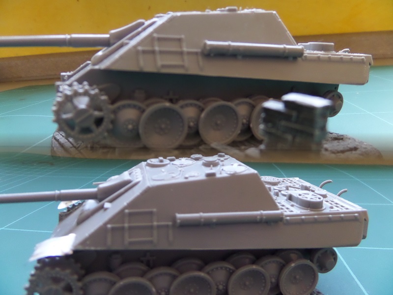

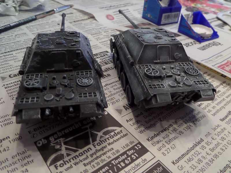

Erst aber noch ein paar Vergleichsbilder der beiden Panzer, oben ihrer, unten meiner:
JP VT 002.JPG (131.11 KiB) 8276 mal betrachtet
JP VT 003.JPG (149.1 KiB) 8276 mal betrachtet
JP VT 004.JPG (129.85 KiB) 8276 mal betrachtet
JP VT 005.JPG (144.02 KiB) 8276 mal betrachtet

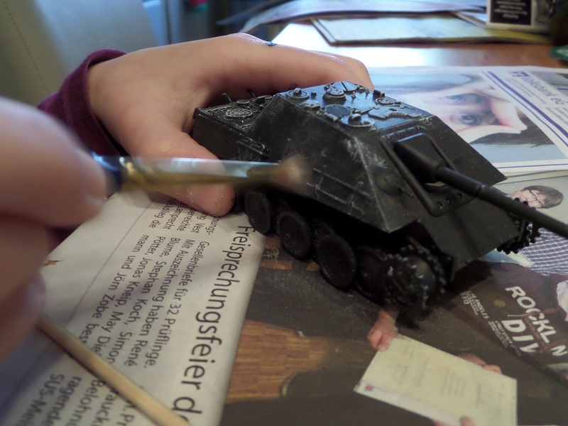

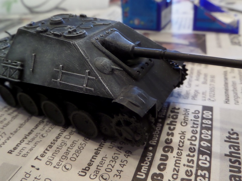

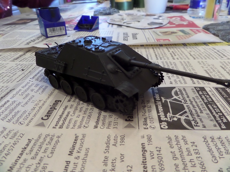

Dann erfolgte der erste Farbauftrag mit REVELL Aqua Color Teerschwarz. "Das muss schööön schwarz werden!" "Aber Papa, schwarz ist doch nicht schön!"
JP VT 006.JPG (166.29 KiB) 8274 mal betrachtet
JP VT 007.JPG (206.09 KiB) 8274 mal betrachtet
Ich hab nur meinen fotografiert, weil ich eher fertig war. :P Man kann zusehen, wie die Farbe trocknet und man erhält auch mit dem Pinsel einen nahezu perfekte Lackierung, daher sind matte, schwarze Farben meine Lieblingsfarben. :twisted:

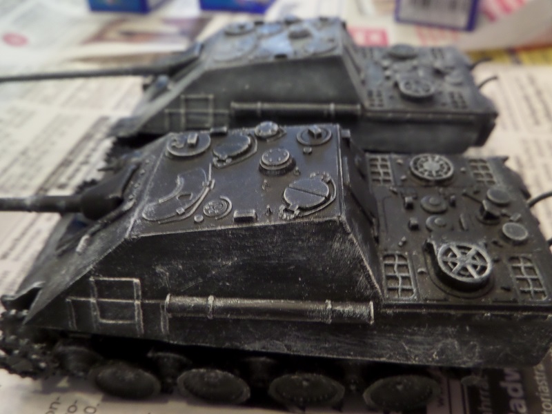

Dann ging es weiter in der Trockenmalerei:
JP VT 008.JPG (148.95 KiB) 8274 mal betrachtet
JP VT 009.JPG (156.73 KiB) 8274 mal betrachtet

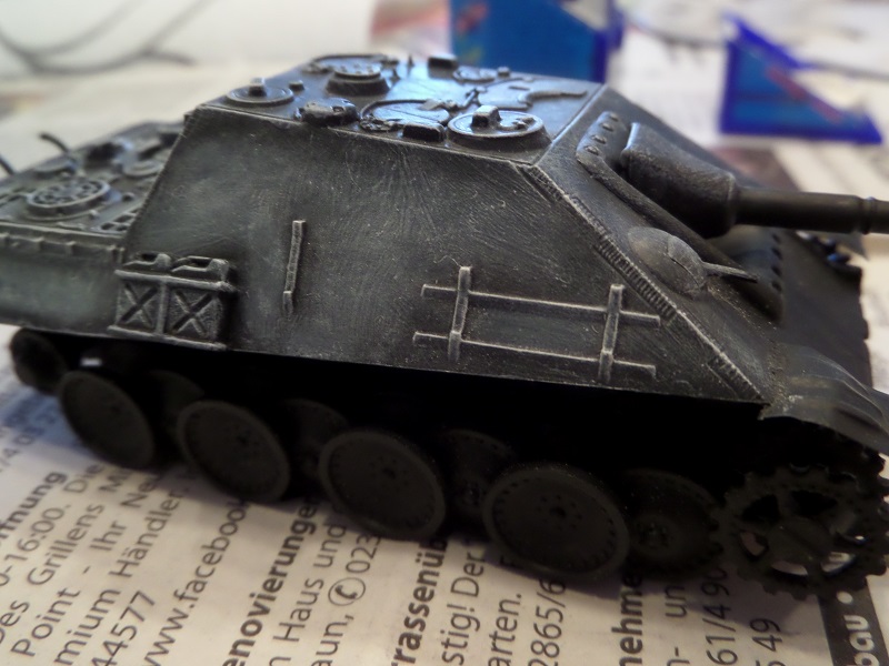

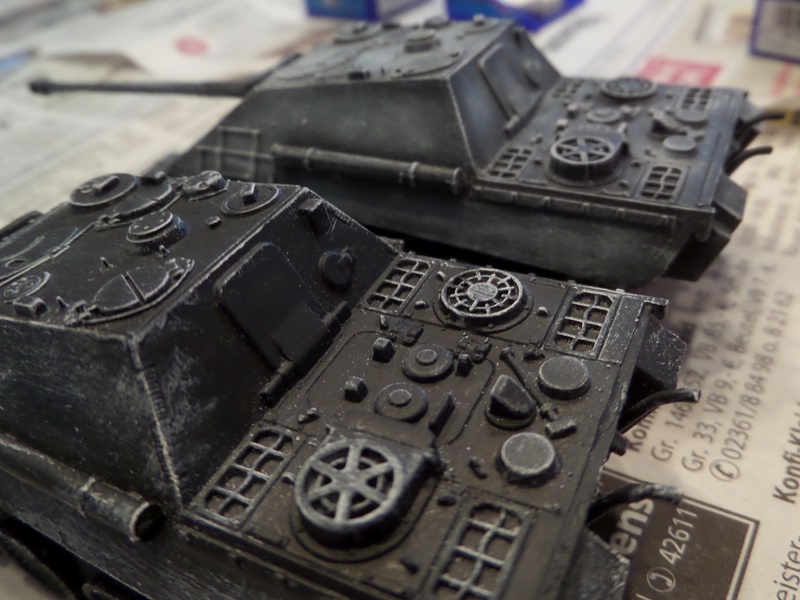

Mit dem fast trockenem Pinsel lassen sich die Pigmente gezielt auf die Stellen, die später heller erscheinen sollen verteilen.
JP VT 010.JPG (151.77 KiB) 8274 mal betrachtet
Axt
Beiträge: 1092
Wohnort: Ruhrpott

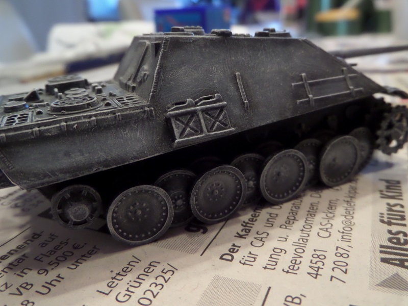

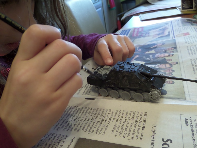

Im Vordergrund steht der Jagdpanther meiner Tochter. Dafür, dass sie so was - abgesehen von dem Übungsdio - noch nie gemacht hat, finde ich es aller erste Sahne! 8-)
JP VT 011.JPG (143.66 KiB) 8273 mal betrachtet
JP VT 012.JPG (161.44 KiB) 8273 mal betrachtet
JP VT 013.JPG (212.65 KiB) 8273 mal betrachtet

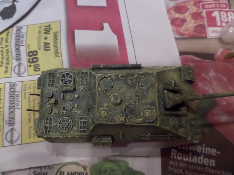

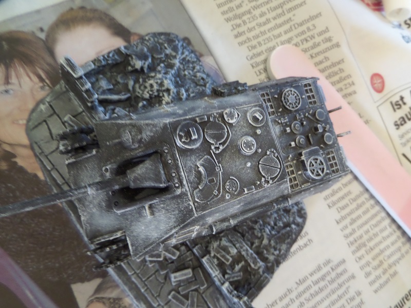

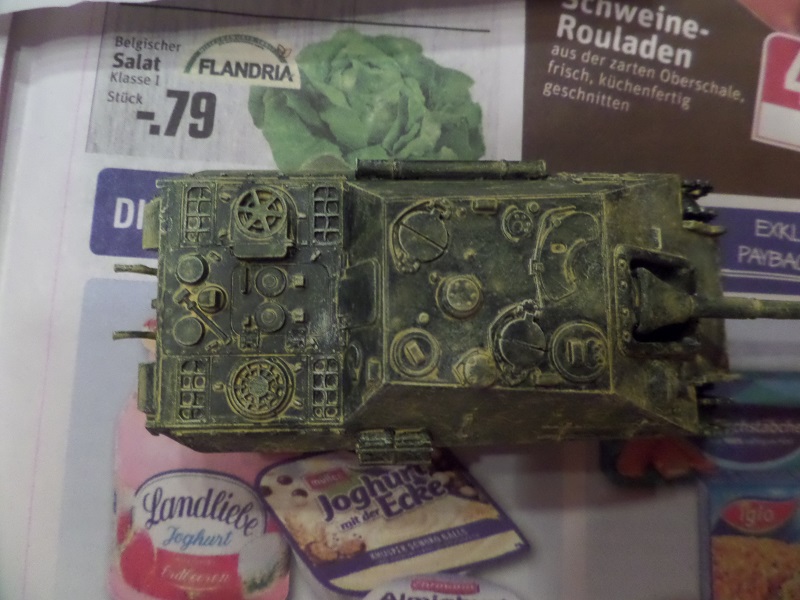

Für meine Zwecke war das aber noch nicht genug und es musste noch ein wenig "gepudert" werden. Das kam da dann heraus:
JP VT 014.JPG (192.9 KiB) 8273 mal betrachtet
JP VT 015.JPG (181.52 KiB) 8273 mal betrachtet

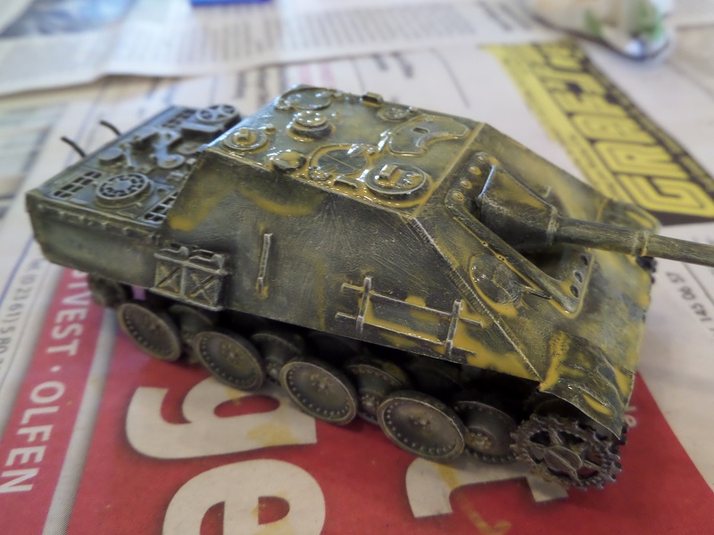

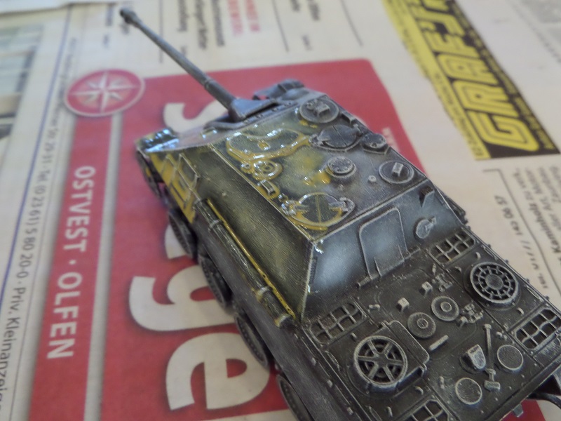

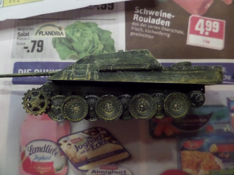

Die vorderen Räder des Schachtellaufwerks wurden mit mehr weißer Farbe stärker aufgehellt als die hinteren. Die Unterwanne bis auf die wenigen erhabenen Details gar nicht.
Man könnte behaupten, die Lackierung ist für ein deutsches Dunkelgrau schon fast treffend, aber Kritiker hätten durchaus Recht, wenn sie im Klugscheißermodus sagen, den Jagdpanther habe es in der Farbe nie gegeben. Es war aber auch nie die Absicht, dass die mal grau werden. Das ist lediglich die Vorbehandlung, jetzt erst kommt die richtige Farbe ins Spiel:
JP VT 017.JPG (133.79 KiB) 8243 mal betrachtet

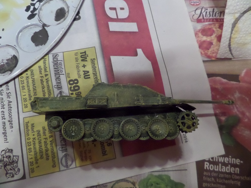

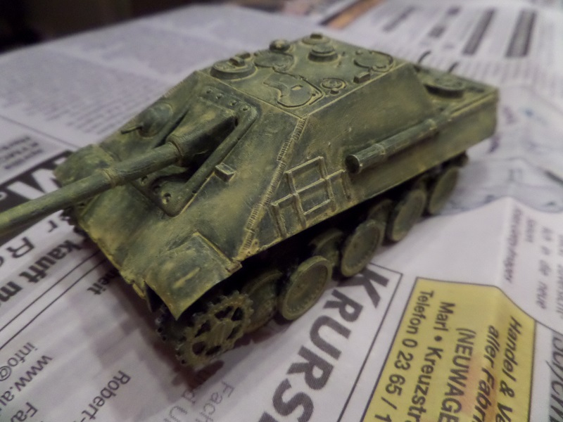

Entgegen der Anleitung habe ich nicht zwei Farben gemischt sondern habe REVELL 16 genommen. Diese habe ich sehr stark mit Leitungswasser verdünnt und aufgetragen.
JP VT 018.JPG (196 KiB) 8242 mal betrachtet
JP VT 019.JPG (160.88 KiB) 8242 mal betrachtet

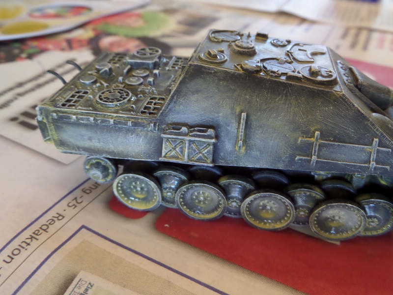

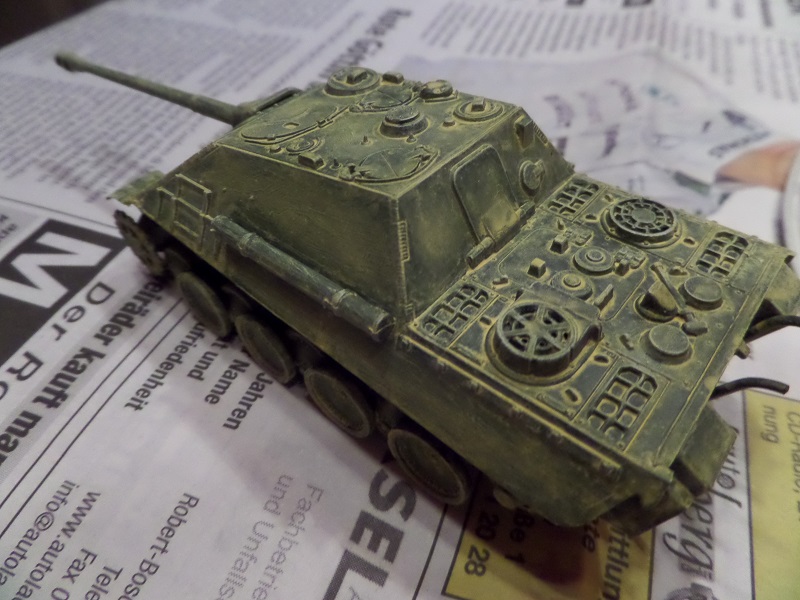

Weil die Farbe so dünn ist, sammelt sie sich vor allem in den Vertiefungen, wie bei einem Washing. Die überschüssige Farbe nehme ich mit einem sauberen, feuchten Pinsel wieder ab. Das kann man so lange machen, bis die Farbe handtrocken ist. Dann können wir uns dem Fahrwerk widmen:
JP VT 020.JPG (181.24 KiB) 8242 mal betrachtet

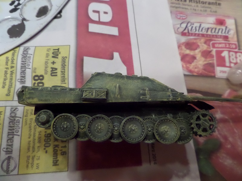

Auf dem Oberteil ist die erste Schicht schon fertig. Viele werden folgen. Dabei nähern wir uns Schritt für Schritt dem gewünschten Ergebnis
Axt
Beiträge: 1092
Wohnort: Ruhrpott
Die zweite Lage:
JP VT 021.JPG (157.44 KiB) 8240 mal betrachtet
Solange die Farbe noch nicht angezogen ist, kann man sie auch noch schön verteilen. Die letzten Pinselstriche sollten senkrecht erfolgen, so erhält man schon andeutungsweise so etwas wie Lackfahnen.
