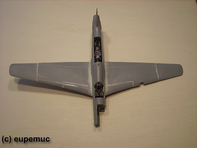

Das Modell hat mich zeitweise fast zur Verzweiflung gebracht. Die Passgenauigkeit war schlecht bis miserabel.
Das resuliert wohl daraus, dass Dragon das Modell in Modulbauweise ausgeführt hat, um aus einem Grundmodell möglichst viele
Versionen zu realisieren. Das ist an sich ja kein schlechter Ansatz, nur sollten diese Module dann auch passen. Das war hier definitiv nicht der Fall. Die Tragflächen bestehen zu gefühlten 20% aus Spachtelmasse. Ebenso die Flächenübergänge zum Rumpf.

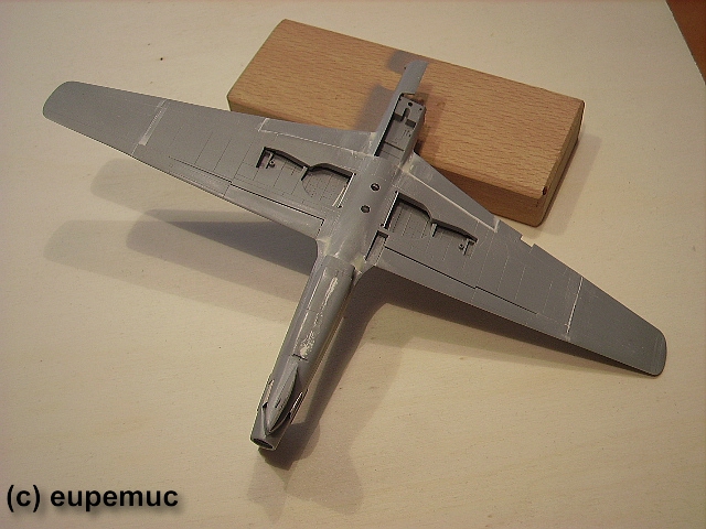

Deshalb vorab ein paar Bilder vom Bau.

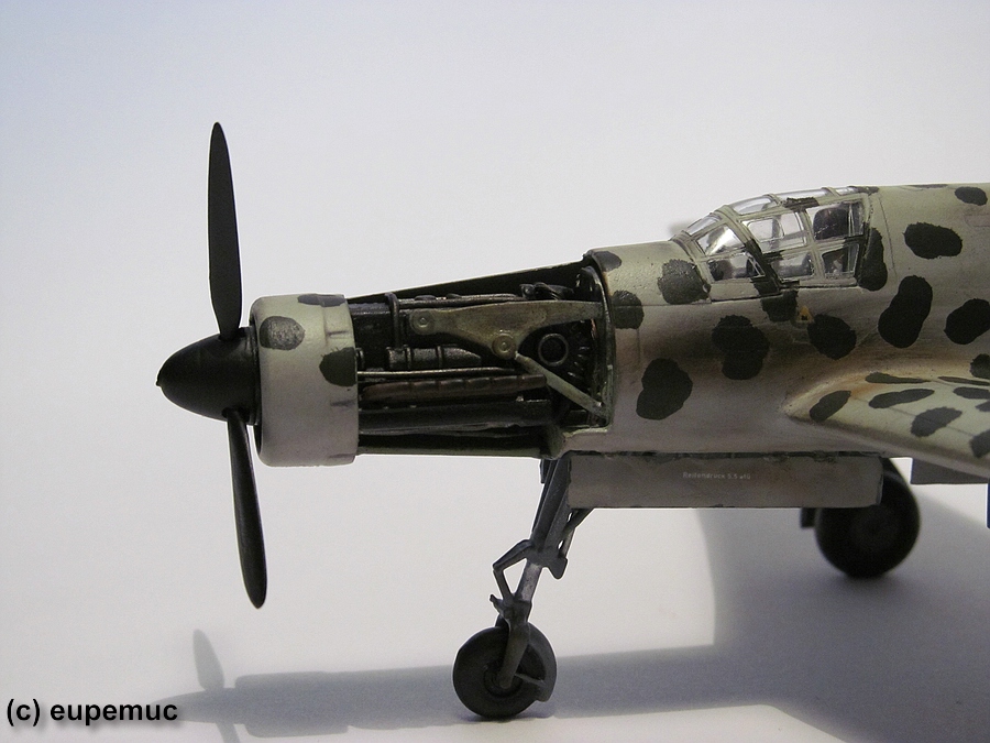

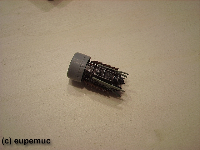

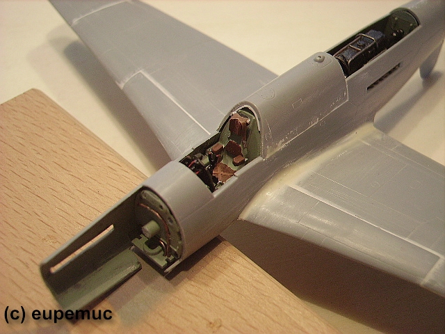

Um den vorderen Motor darzustellen, musste einiges rausgesägt werden.
Der vordere Motor vor dem Einbau:

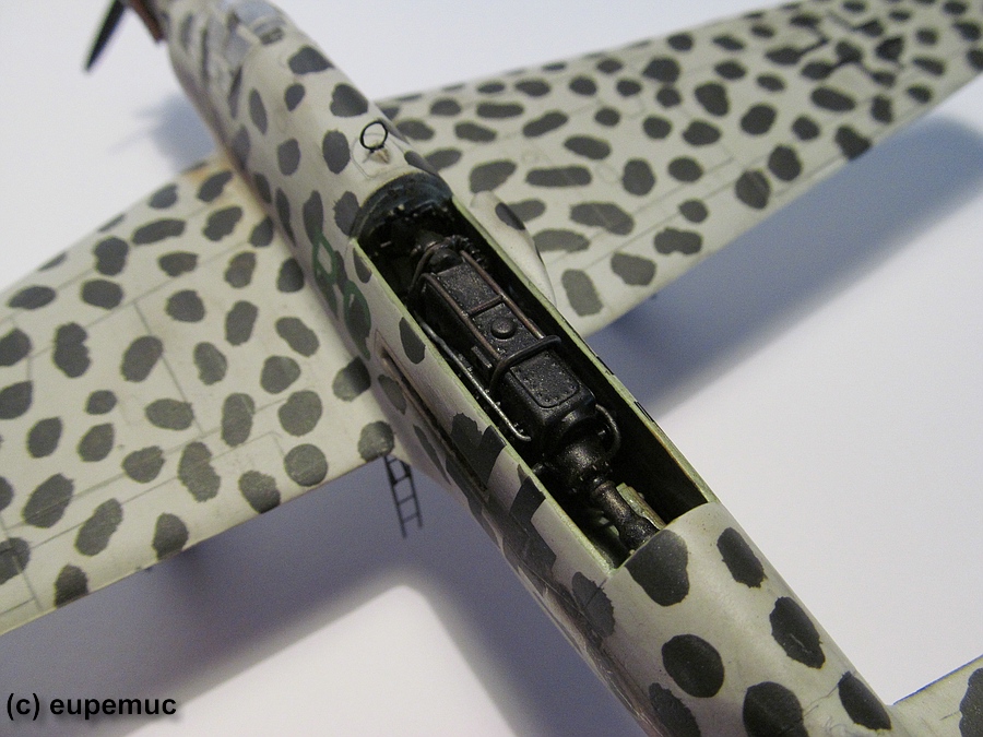

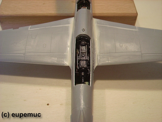

Der Heckmotor:
Unter- und Oberseite im Rohbau. Die Tragflächen wurden verlängert, um die vergrößerte
Fläche des Höhenaufklärers zu erreichen. Das ging auch nicht ganz problemlos vor sich.

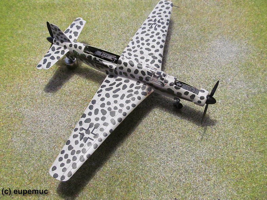

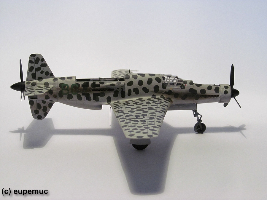

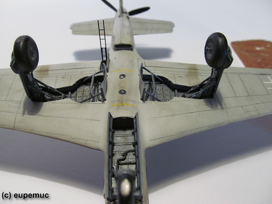

Jetzt aber zum fertigen Modell!

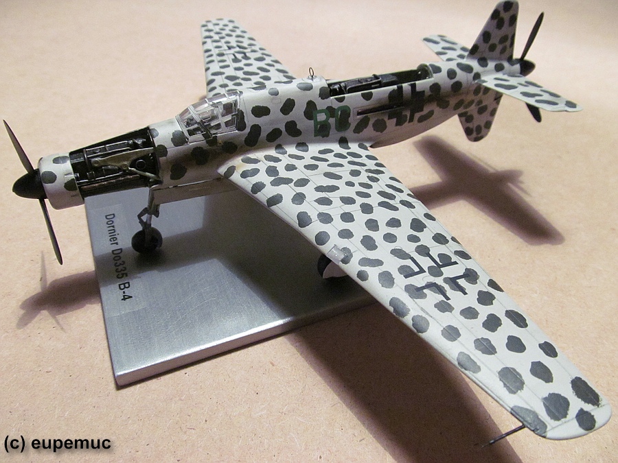

Obwohl ich jeden mm³ vor der Hauptfahrwerkachse mit Bleikugeln gefüllt
habe, war die Kleine ein "Tailsitter".
Abhilfe:
Sie wird auf eine geschliffene Aluminiumplatte geklebt.
Panzerbaer62 hat geschrieben::P :D Hallo eupemuc,
ein schönes Flugzeug! mit tollen Details wie den Motoren... Die Balkenkreuze finde ich jedoch zu unauffällig... etwas deutlicher dürften sie schon erkennbar sein... Ein gelungenes Modell! :P :D
Danke :D
Das sind die "Low-Viz" Balkenkreuze :mrgreen:

Ein wunderschönes Modell....Schade, dass Du offensichtlich keine Spraygun besitzt, sonst würden die Tarnflecken noch besser aussehen und somit auch die Balkenkreuze. Ansonsten handwerklich wirklich gut.
Frank (lappes)
