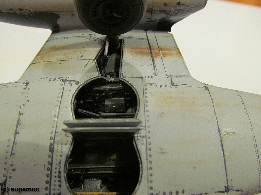

Die Fahrwerkschächte des Modells sind zwar von Haus aus schon gut detailliert, wurden
aber mit diversen Drähten und Lötzinn noch ein wenig aufgepeppt.

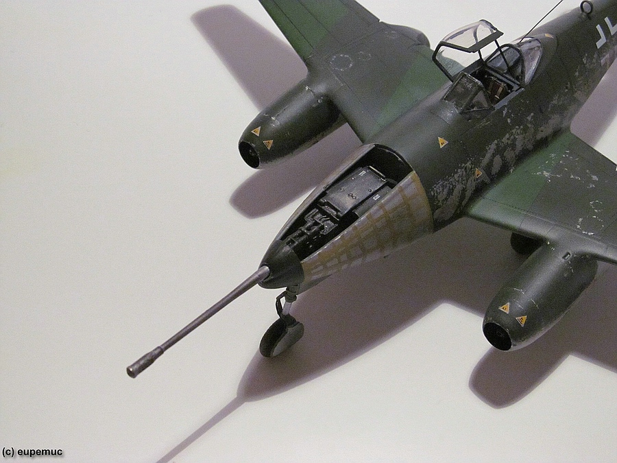

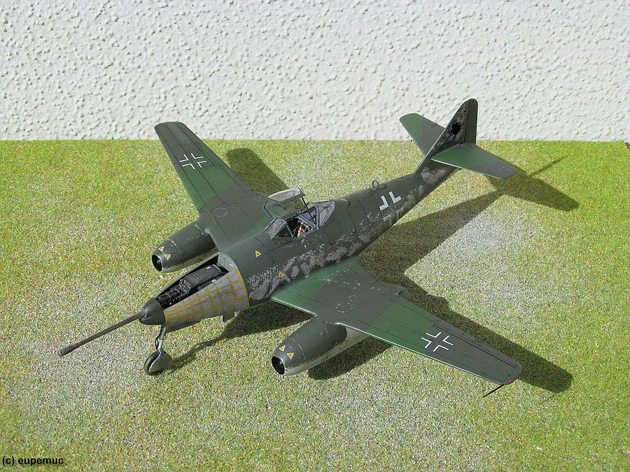

Macht sich ganz gut in der Vitrine:

Kohlenklau hat geschrieben:Hi sieht sehr überzeugend aus die Me, Respekt!
Sehr gut sehen vor allem für mich die dezenten Alterungserscheinungen wie Lackabplatzer und Dreck an der Unterseite aus, ich wäre froh wenn ich das so gut umsetzen könnte.
Danke. Man bemüht sich. :D
Die Lackabplatzer sind ganz einfach vorsichtig mit dem Pinsel aufgetragen.
Der Dreck an der Unterseite wurde mit einem Tamiya Weathering Set gemacht. ist auch keine Zauberei.

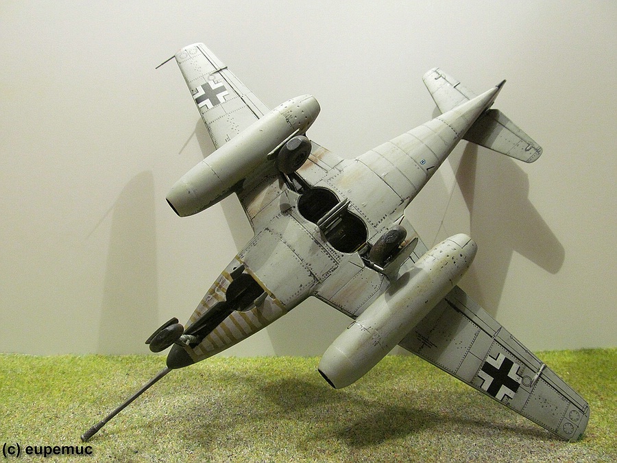

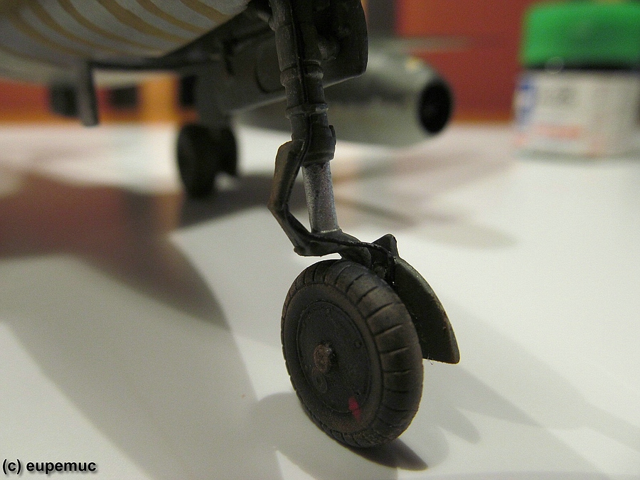

Kohlenklau hat geschrieben: Allerdings ist dir ein grober Schnitzer unterlaufen, das Bugfahrwerk war bei der Me generell nicht gebremst, von daher ist die Bremsleitung überflüssig.
Echt? :mrgreen:
Dann sollte man dem Deutschen Museum mal sagen, dass ihre Schwalbe nicht richtig restauriert ist.
http://www.b-domke.de/AviationImages/Me ... a_5853.jpg
Glück gehabt. 1945 hat es auch schon so ausgesehen:
http://1.bp.blogspot.com/_fhZZ63PRjhQ/T ... 62KUNO.jpg
Und ein Bild einer U4 auf der die Leitung recht gut zu erkennen ist.
Frage geklärt.
Du kannst mir glauben, zumindest meine Flugzeugmodelle sind ausgiebig recherchiert.
Von den o.g. Quellen habe ich mir nicht nur die Einbände angeschaut.
Noch eine Anmerkung zum Bugfahrwerk:
Wegen der Größe der Kanone musste das Fahrwerk umkonstruiert werden. Bei der
U4 schwenkt das Bugrad beim Einfahren um 90°. Daher auch die anders angeordneten Klappen.

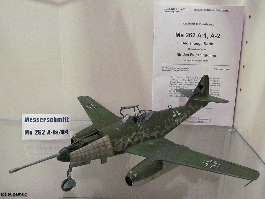

1.)
Color Fantasy hat geschrieben:Darf ich Fragen ? Die Bedienungskarte ? Ist das ein Original ?
Nein. Ist ein Nachdruck. Die war vor einigen Jahren mal in der "Flugzeug Classic" drin.
Passt als Deko gut hinter dem "Pulkzerstörer".

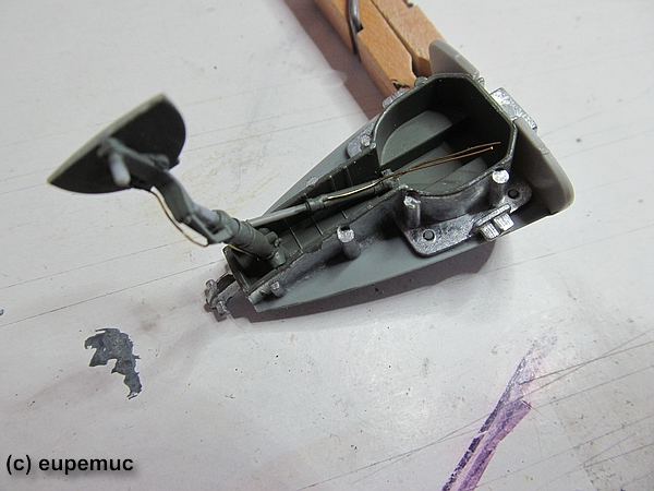

Vielleicht interessiert es den einen oder anderen, wenn ich noch ein paar Bilder vom Bau einstelle.

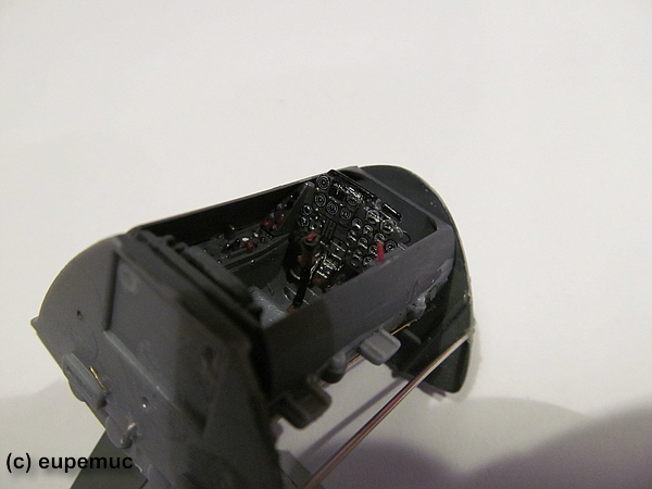

Das Cockpit:
Die Cockpitwanne von unten:

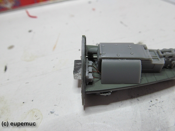

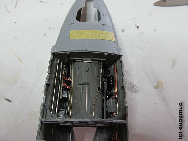

Der Waffenraum mit Verkabelung und selbstgebautem Hülsenauswurfrohr:

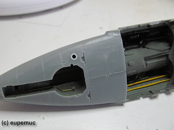

Der BFW-Schacht während dem Bau:
Der selbstgebaute Hülsenauswurf:

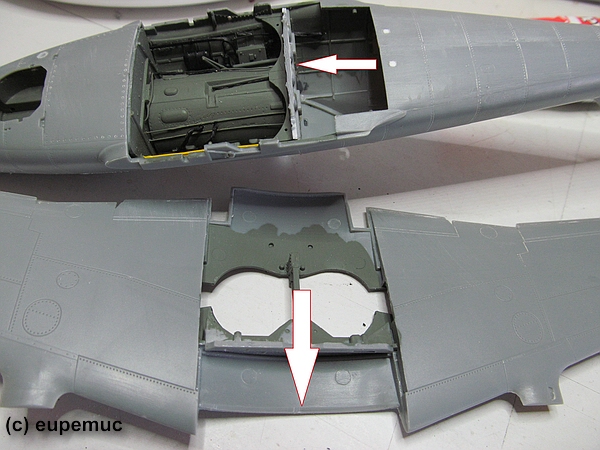

Die einzige Stelle mit echtem Passproblem. Bei den Pfeilen mussten ca.2mm Material weggenommen werden.

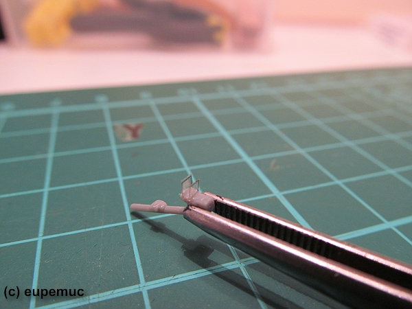

Das REVI musste auch selbstgebaut werden:

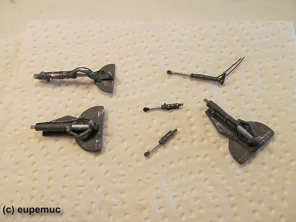

Die Fahrwerke vor dem Einbau:

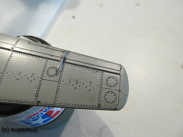

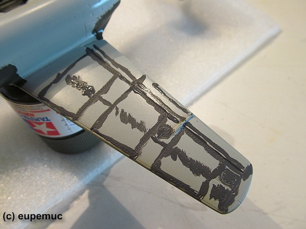

Meine Methode zum Hervorheben der Gravuren.
Mit Bastelfarbe (z.B. Plaka o.ä.) die Gravuren einstreichen (vorher unbedingt Klarlack drauf)
Nach ca. 30 sek. mit einem angefeuchteten Q-Tip oder einem Tuch abwischen.

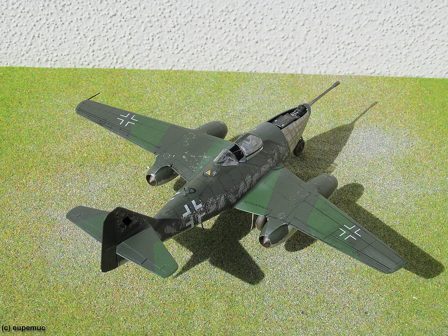

Vollen Respekt für die Bauausführung und die vielen feinen Ergänzungen !
Die überstark betonten Gravuren der Blechstöße lehne ich nach wie vor als nicht authentisch ab.
Es ist halt "symbolischer" Modellbau, wer es so will, dem sei es unbenommen.
Die typische wolkige Flecktarnung der Rumpfseiten läßt sich praktisch nur mit Spritzpistole glaubhaft darstellen.
Es git ja auch ME 262 mit wenig ausgeprägter Flecktarnung der Rumpfseiten-->ich halte die für geeigneter für reine Pinselbemalung.
panzerchen hat geschrieben:Vollen Respekt für die Bauausführung und die vielen feinen Ergänzungen !
Bezüglich der Fleckentarnung gebe ich dir absolut recht.
Aber ich wollte halt unbedingt diese U4 bauen, die den unlackierten Bug hatte. Die andere der beiden hätte eine andere Tarnung
gehabt. Aber die sieht man als Modell öfter. Deshalb "musste" die Fleckentarnung drauf.
Sie geht sicher auch besser, aber diesbezüglich bin ich noch am üben.
