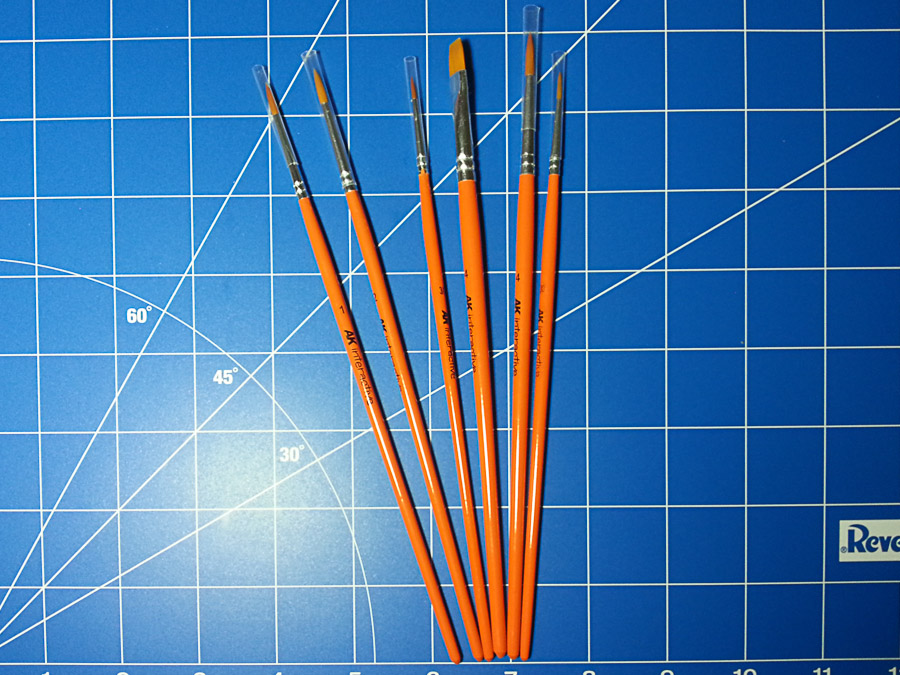

Kafens hat geschrieben:Also ich arbeite sehr gerne mit den Pinsel von AK.
N'Abend!
Na denn, danke für den Tipp, Kafens.
Die Systhetikpinsel hatte ich gar nicht in Blick und musste eh ein paar neue kaufen.
2014-02-06 20.50.01.jpg (216.73 KiB) 4688 mal betrachtet
Also probiere ich die mal aus!
Toto
