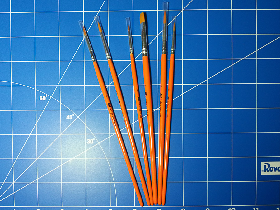

Kafens hat geschrieben:Also ich arbeite sehr gerne mit den Pinsel von AK.
N'Abend!
Na denn, danke für den Tipp, Kafens.
Die Systhetikpinsel hatte ich gar nicht in Blick und musste eh ein paar neue kaufen.
2014-02-06 20.50.01.jpg (216.73 KiB) 4686 mal betrachtet
Also probiere ich die mal aus!
Toto

Meine Pinsel kommen hoffentlich auch morgen! Oder sind das etwas meine...?
Toolman Toto
Beiträge: 1002
Wohnort: Krefeld
:lol: vielleicht, wer weiß ;)
Brummifreund
Beiträge: 45
Registriert: Sa 5. Okt 2013, 23:02
Wohnort: <<<<Oberpfalz>>>>
Dann würde aber Einer fehlen! Habe nämlich Sieben bestellt!
