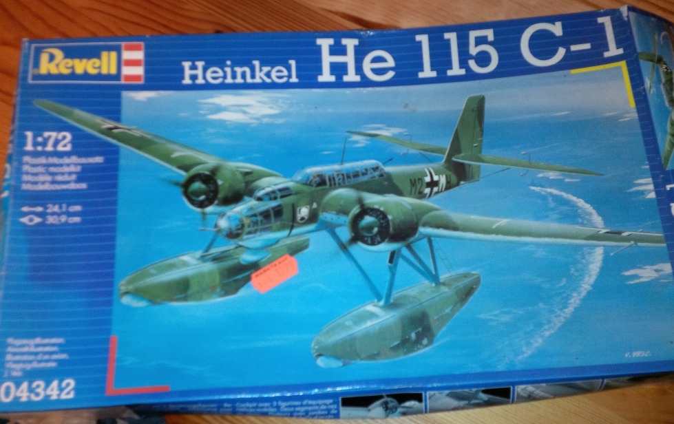

Hallo!
War heute schon am probieren/üben an der Kanzel meiner 1/72 - He 115.
Echt krass wie viele Verstrebungen es dort gibt. Und sie sind selbst gegen das Licht fast net zu erkennen.
So richtig weiter komme ich nicht. Glaube auch meine Finger sind zu dick. :-)
Frage zum Matt- und Klarlack.
Hab mir gestern im Bastelladen 2 kleine Döschen von Revell mitgenommen, einmal Matt und einmal Klarlack farblos.
Geht das auch zum Finisch-pinseln ?

Eine Heinkel 115 ?
In 1:72 ?
Offensichtlich der uralte Matchbox Bausatz.
Ja, diese Kanzel mit ihren unzähligen Verstrebungen ist eine Herausforderung, auch für alte Hasen !

Ja, ist ein alter Bausatz von Revell, noch aus D-Mark-Zeiten.
