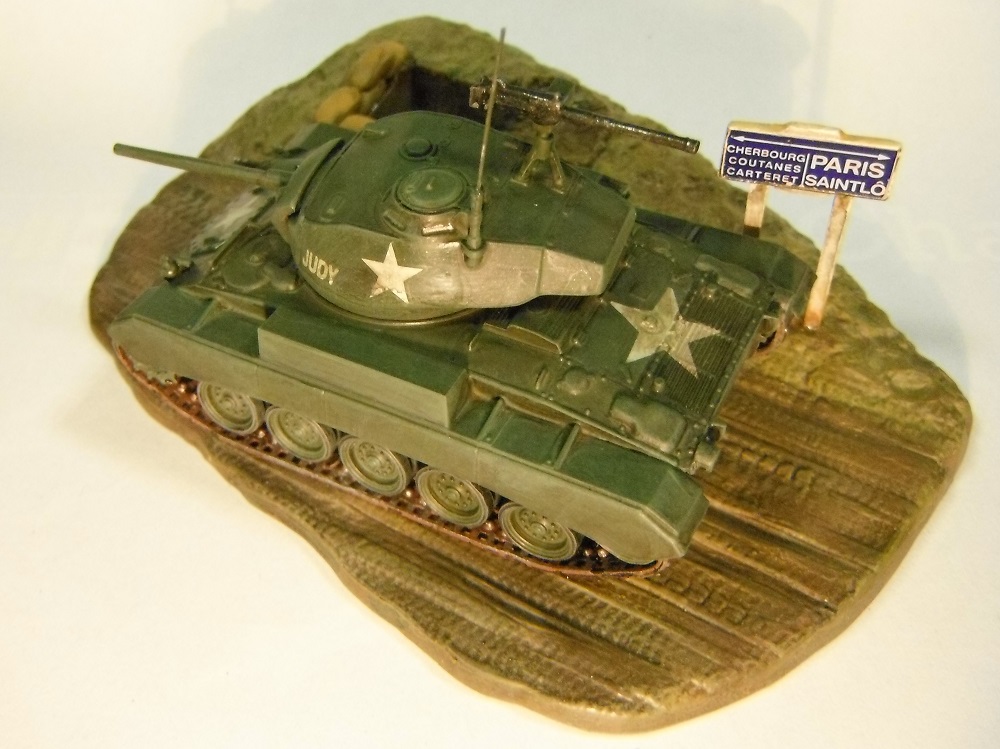

Es sollte vor dem Aufbringen der Decals ein glänzender oder mindestens seidenmatter Klarlack Anstrich erfolgen. Es reicht, wenn man erst nur die Bereiche behandelt, auf denen die Decals wirklich angebracht werden, du bekommst eine glattere Oberfläche. Dann die Decals mit einem Weichmacher (z.B. Decal-Soft von Revell) anbringen, damit sie sich eng an die Struktur anschmiegen und keine Luftblasen drunter sind. Anschließend eine Lage glänzenden Klarlack drüber, damit das Modell wieder eine gleichmäßige Oberfläche erhält. Das sind alles Maßnahmen, um das "Silbern" der Decals zu vermeiden. Jetzt kannst du altern, washen oder sonst was. Zum Schluss kommt dann eine abschließende Versieglung mit Matt oder Seidenmatt.
Geht auch, je nach Anspruch, alles mit dem Pinsel. Der wurde auch komplett gepinselt, achte auf den Stern auf dem Gitter:
Bei der ganzen Aktion sollten Klarsichtteile, die nicht lackiert werden sollen abgeklebt bleiben. Ich verwende Tamiya Maskingtape oder Tesa Sensitive, es gehen aber auch andere Maskierfolien. Diese haben den Vorteil, dass sie nicht besonders gut kleben und du so nicht den zuvor angebrachten Lack wieder mit abziehst. (Entfällt bei klaren Cockpitscheiben... ;) )
Grob anpassen, in das Feld kleben, feste mit Zahnstocher in den Ecken andrücken und mit Skalpell am Rand abschneiden.
Die verstaubten Modelle würde ich nur abpinseln, Wasser und alles andere wirkt sich evtl. schädlich auf die unversiegelten Decals aus. Wenn das nicht hilft, ich hab von Silvester noch was übrig... :twisted:
