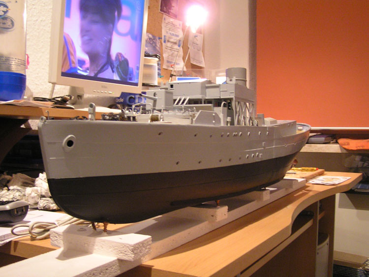

Die Farbangaben von Revell alles andere als korreckt, das einziege ist die farbe für den unteren Rumpf mit Antrazit.
Auf jedem fall frist der Rumpf viel Farbe :), ich glaube ich muß mir von machen Farben einen 10 Liter Eimer holen :).
Nach dem jetzt am Rumpf die beiden Hauptfarben drauf sind, fange ich jetzt damit an das Deck zugestallten.

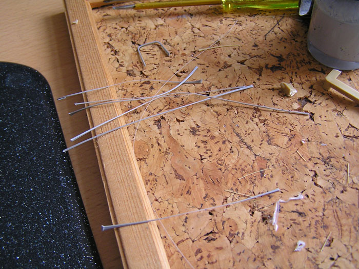

Das nächste was mich störte war das ich mit Fäden die Rehling machen sollte, da habe ich mich erinnert das ich früher die Antennendrähte mit Gußästen gemacht habe, so habe ich mir meine Rehling über eine Flamme selber gezogen :).

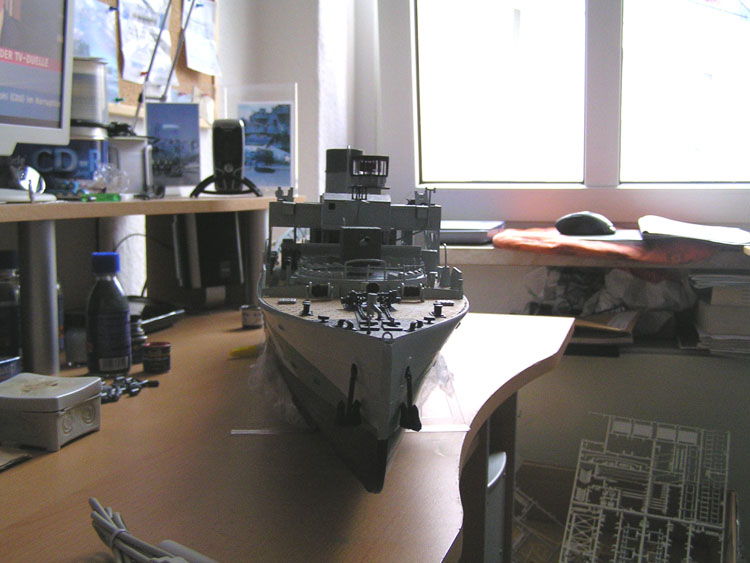

Bei diesem Wetter macht Modellbau Spaß, ich bin immer noch dabei das Ruderhaus zu Montieren und zu Bemalen :).
In diesem Bauabschnitt ist viel spachchteln angebracht und Improvisation gefragt, duch Passungnauigkeit incl. falscher Reihenfolge der Bauanleitung.
Man sollte zb. die drei Stützen die das Dach tragen, schon vor her verbauen und dann das Dach.
Ich habe es aders herum gemacht ging einfacher, dann kam der nächste Schreck die Träger sind ca. 3mm zu kurz :(, ich habe dann den Spalt forsichtig mit kit ausgefült und schön geschliffen.

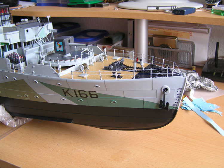

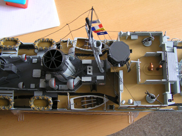

Der heutige Bauabschnitt war das hintere Oberdeck, das ich jetzt soweit fertig habe das nur noch die Reling fertig gemacht werden muss.
Langsam erkennt man das es eine Flower Korvette wird.
Als kleiner Tip von mir, das Maschienenhaus mit dem Schornstein ist noch lose, so kommt man besser an die Stellen des Oberdecks ran!
Heute hatte ich mit meinen Nerven zu kämpfen :).

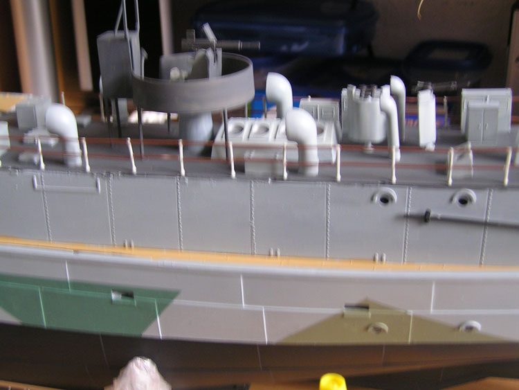

Ich habe heute die Reling am Hinterdeck vorgenommen.
Laut den Bauplan habe ich dies mal die Plastikstangen genommen.
Da keine Maße vor gegeben sind, ist alles mit anlegen und Handarbeit zu machen.
Ich habe 4 Stunden damit verbracht die einzelenen Stangen anzupassen und mit Sekundenkleber zu versehen, zum Glück hatte ich den Schornstein mit Funkhaus noch nicht befästigt das kam mir jetzt zu gute.
Also was Ihr braucht sind Nerven, eine ruhige Hand, Sekundenkleber, 2 verschiedene Pinzetten und ein scharfes Messer.
Das ist jetzt der Stand der Dinge :).

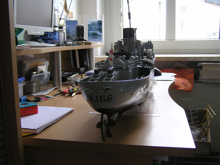

Meine Korvette ist jetzt bis auf ein Paar kleinigkeiten wie vodere Reling, Beiboote und Takelage fertig.

So die nächsten Bilder kommen bald:), die Takelage habe ich fertig und die beiden Ruderboot habe ich noch etwas verfeinert :).
Die beiden Ruderboote habe ich noch mit jewals ein Paar Paddeln und ein Steuerrunder versehen :).
Die Reling habe ich am Bug fertig gemacht, das geht am besten mit 2fach Leinen, der fusselt auch nicht.
Die Abziehbilder wurden auch angebracht und zum Schluss wurde das Schiff noch mit Klarlack besprüht.

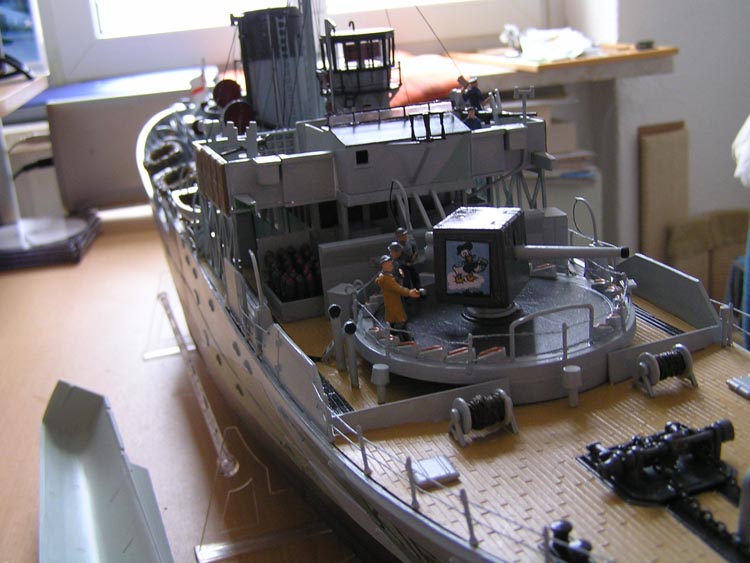

Für Leute die auch die Snowbeery bauen wollen, habe ich hier was :), euch wird bestimmt auf fallen das auf dem Abziehbogen Donald Duck für das Geschütz sehr schlecht da gestellt wird.
Hier gibts es das richtige Bild:
So siehts dann fertig aus.

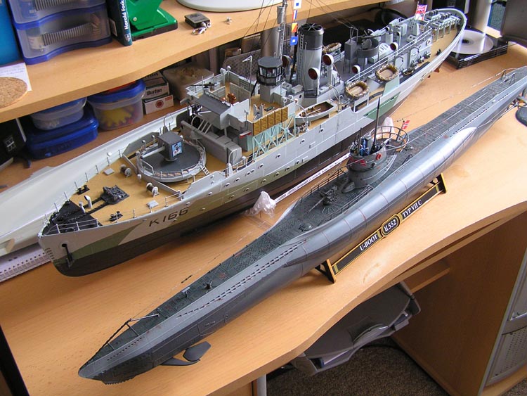

Hier ist mal ein Größenvergleich zwischen meinem VIIC und der Korvette :).
Ich muss sagen das die Figuren für den Maßstab sehr gut gelungen sind :).
Meine Figuren haben jetzt ihre Plätze eingenommen :).
Immer diese Geschützübung:).
Jetzt muss ich mich fast über die Brüstung lehnen nur damit der Typ auf dem anderen Schiff weis wo das U-Boot ist.
