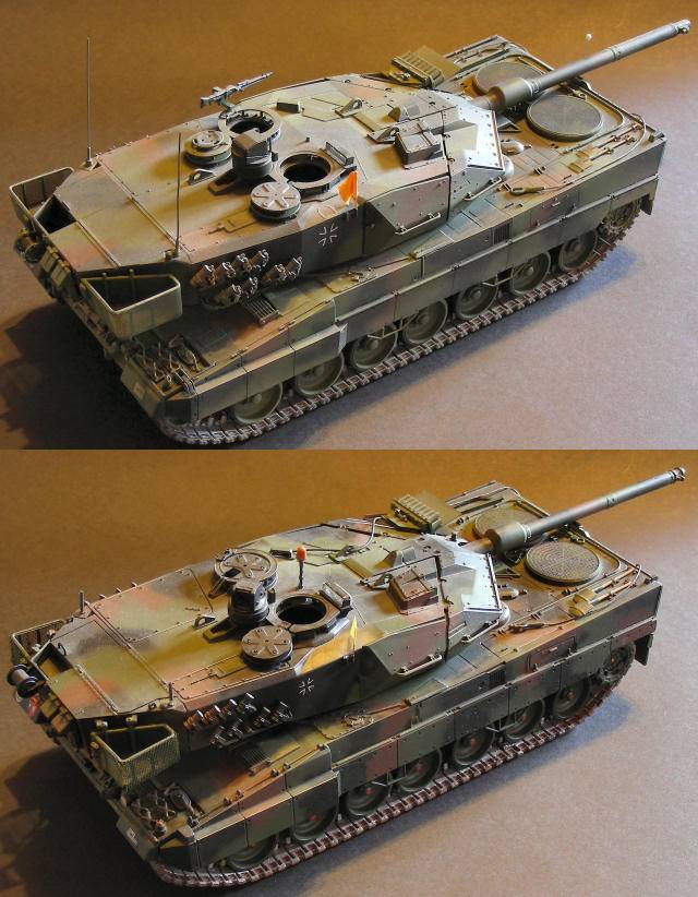

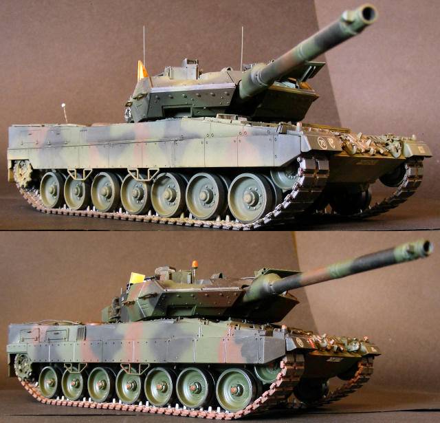

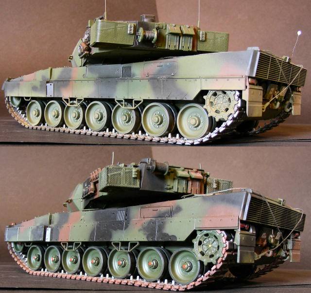

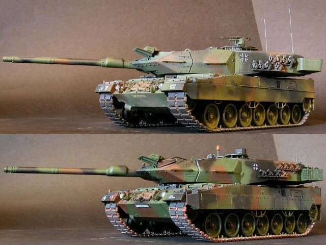

Da arbeitet wohl jemand in Jülich? ;)
Ich mach die Flecken mit der Airbrush in 1:35 normalerweise per Hand, ohne Vorzeichnung. Erst Bronzegrün drauf und dann am Plan der Bauanleitung oder (wenn ich ihn - wie bei älteren Fahrzeugen meist - habe), dem Originalplan aus der TDv 007 orientieren. Dazu suche ich mir markante Stellen als Anhaltspunkt (Türgriffe, Lukendeckel, fixe Kanten an Kettenabdeckungen).
Im Original sind Toleranzen zugelassen (wenn ich mich richtig erinnere waren das 5 - 10 cm Abweichung vom Plan) Das sollte reichen.
Kann dann so aussehen:
Das sind Vergleichsbilder zwischen Leopard 2A6 Tamiya und Revell. Hab ich mal geschossen, weil immer behauptet wird, dass man aus dem von Revell nichts anständiges bauen kann. Wer kann sie auf allen Bildern zweifelsfrei auseinander halten? Einer wurde von mir gebaut, der andere von meinem Sohn.
