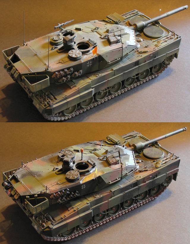

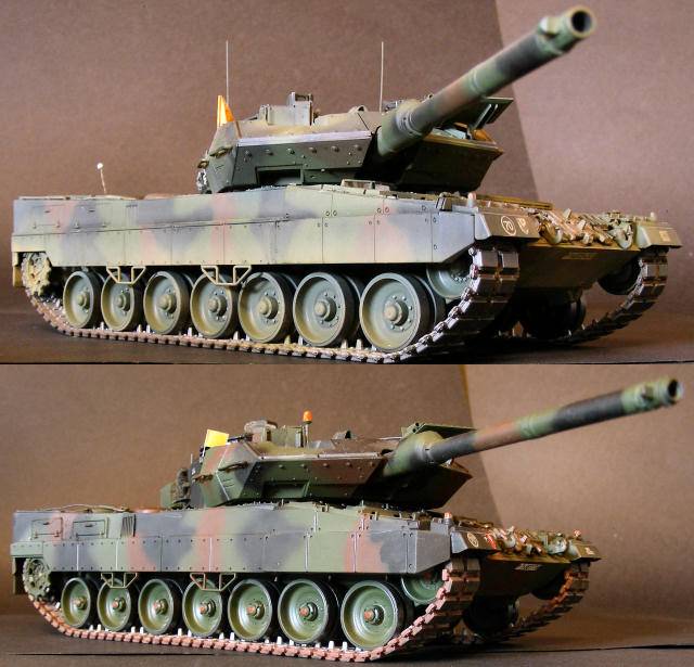

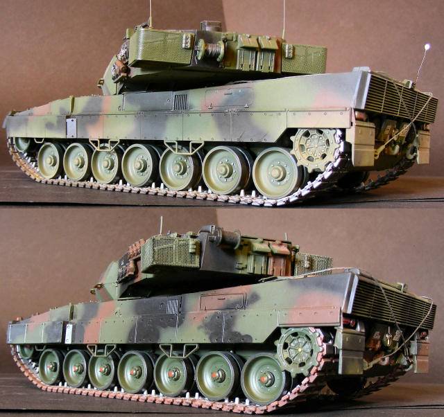

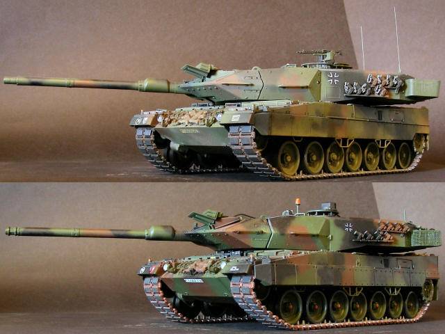

Das sind Vergleichsbilder zwischen Leopard 2A6 Tamiya und Revell. Hab ich mal geschossen, weil immer behauptet wird, dass man aus dem von Revell nichts anständiges bauen kann. Wer kann sie auf allen Bildern zweifelsfrei auseinander halten? Einer wurde von mir gebaut, der andere von meinem Sohn.
