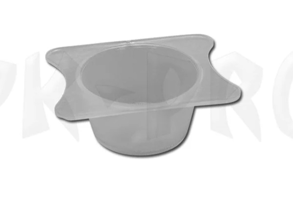

Nachträglich sei noch zu
Erwähnen dass ich seit kurzer
Zeit ein Farbsieb verwende.
Das wirkt Wunder!!!
Seit dem habe ich keine verstopfte
Gun mehr.
Benutze eine 15 € Pistole
und einen Mini Kompressor mit
2 Bar...
Re: Revell Aqua Farben nicht airbrushgeeignet?
Verfasst: Mi 3. Dez 2025, 13:27
Was für ein Sieb?
So ein großes vom Lackierer ?

Nein, es gibt kleine feine Farbsiebe
speziell für Airbrush.
Hab mir mal zwei von Tamiya gekauft.
Farbe in gewohnter Weise verdünnen und dann durch das Sieb in die Gun laufen lassen. Das filtert so die Minibröckchen
raus die sonst immer alles verstopfen.
Gerade bei Revell Aquas sehr von Vorteil.
Benutze das jetzt schon seid vier Monaten
und seid dem keine Probleme mehr...
Verfasst: Mi 3. Dez 2025, 14:54
von StephBonn
So eines...

Sind die Farben schon älter merkt man beim umrühren, ob dort gröbere Pigmentklumpen drin sind, dann nutze ich zum Umfüllen in die Airbrush auch das Feinsieb, das was StephBonn gezeigt hat.
