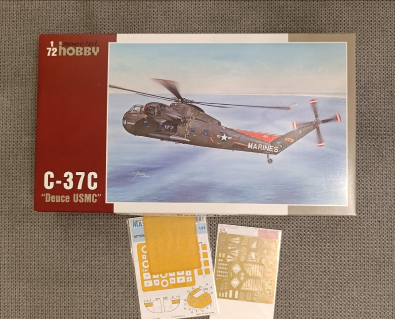

Ich dachte es wird Zeit Mal wieder einen Luftquirl zu bauen.
Der Hubschrauber von Special Hobby stammt noch aus der Short Run Zeit und ist ein typischer Vertreter der Multimedia Bausätze. Vorallem daran zu erkennen das PE-Teile und Resinteile wichtige Bestandteile sind. Eigentlich das ganze Innenleben und alle Details sind ais Resin und PE. Man sieht auch anhand der Plastikteile dass die noch nicht ganz die Qualität von aktuell Bausätzen haben. Bis auf die Zusatztanks die wurden nämlich für die Wiederauflage 2023 neu gestaltet, da die älteren Teile schlicht falsch Dimensioniert waren. Ich besorgte noch Masken und ein relativ neues PE-Set, wo die Gitter besser aussehen als im Plastik.
Die Sikorsky CH-37C "Deuce" war einer der ersten Schwelast Huhubschrauber der US-Armee, genauer gesagt für das US-Marine Corps. Zu seiner Indienststellung war er der größte Hubschrauber der Welt. Er wurde genutzt um schwere Lasten wie zwei Jeeps oder Feldartillerie ins Kriegsgebiet fliegen können. Auch zur Brandkämpfen würde der Heli genutzt. Zwei Kolbenmotoren wurden in den Gondeln an der Seite angebracht um im Hubschrauber die Maximale Ladekapazität. Die Feuertaufen erhielt der Hubschrauber dann im Vietnamkrieg. Ein Merkmal neben der zugegeben merkwürdigen Form ist die große aufklappbare Bugtür.
