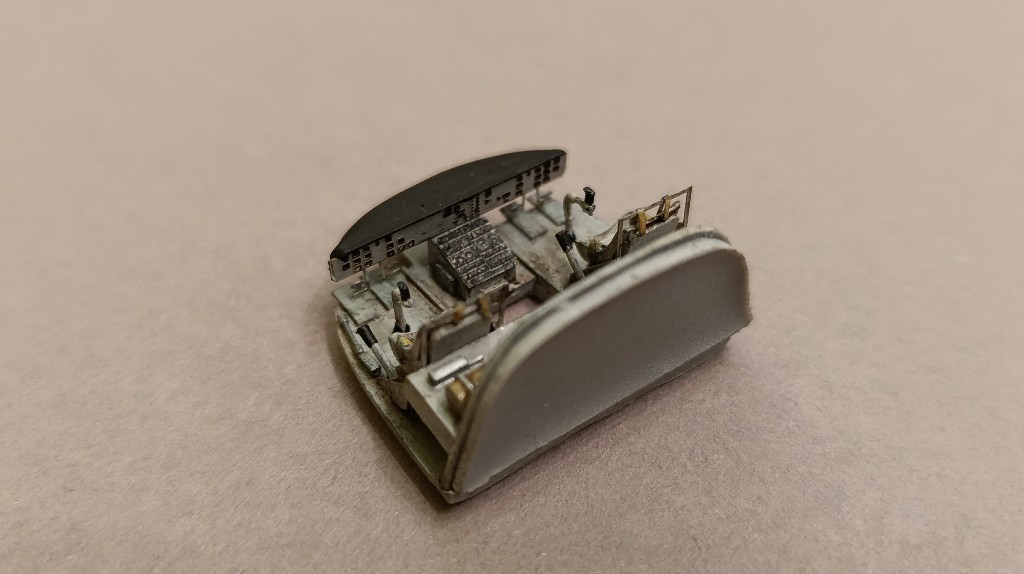

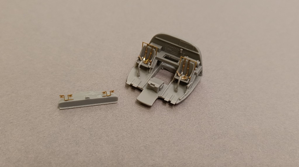

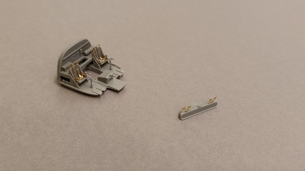

Das ganze geht wie immer im Cockpit los, doch etwas ist dieses Mal eher ungewöhnlich: wir kommen noch gar nicht zum Plastik, das ganze Interieur bestehtaus Resin. Das müsste erstmal getrennt werden. Ich dachte zunächst vielleicht reicht es einfach den Anguss dran zu lassen. Die Gefahr in das Bauteil rein zu sägen war mir einfach zu groß.

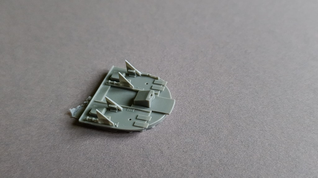

Doch schnell bemerkt ich dass der Teil vor unter dem Instrumentenbrett definitiv weg muss, weil dies die Sucht für die Piloten mach unten ist, eben so das Viereck hinten mittig, für den Einstieg. Beim vorderen Teil griff ich dann doch zu Säge, bei dem Einstieg bohrte ich mit dem Handbohrer Löscher vor und schnitt es dann mit dem Cutter vorsichtig raus. Natürlich alles unter Beachtung der Schutz Vorkehrungen.
Die Rückwand klebte ich einfach ein, setzte die Sitze, Steuerhebel und Hebel zur Sitzverstellung ein. Ebenso das Armaturenbrett. PE-Teile fanden für die Gurte und den Pedalen verwendung.
Das ganze muss jetzt lackierten werden, ehe es weiter geht. Leider muss man sagen, dass es das auch schon an Innenteilen war, der ganze Laderaum fehlt leider und es gibt auch kein Set, um diesen nachträglich darzustellen. Und auf Scratschbau wollte ich hier verzichten.

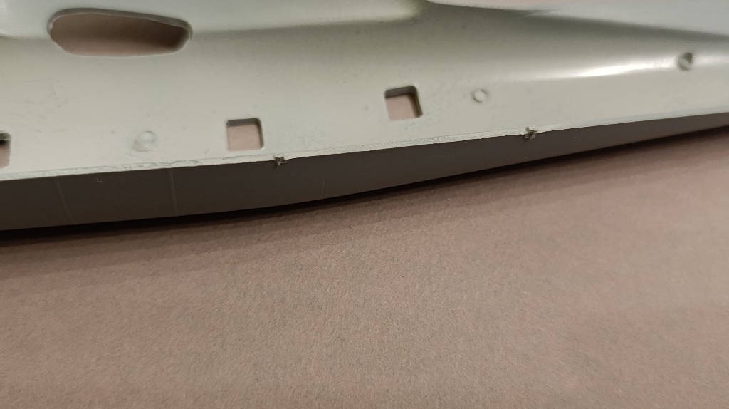

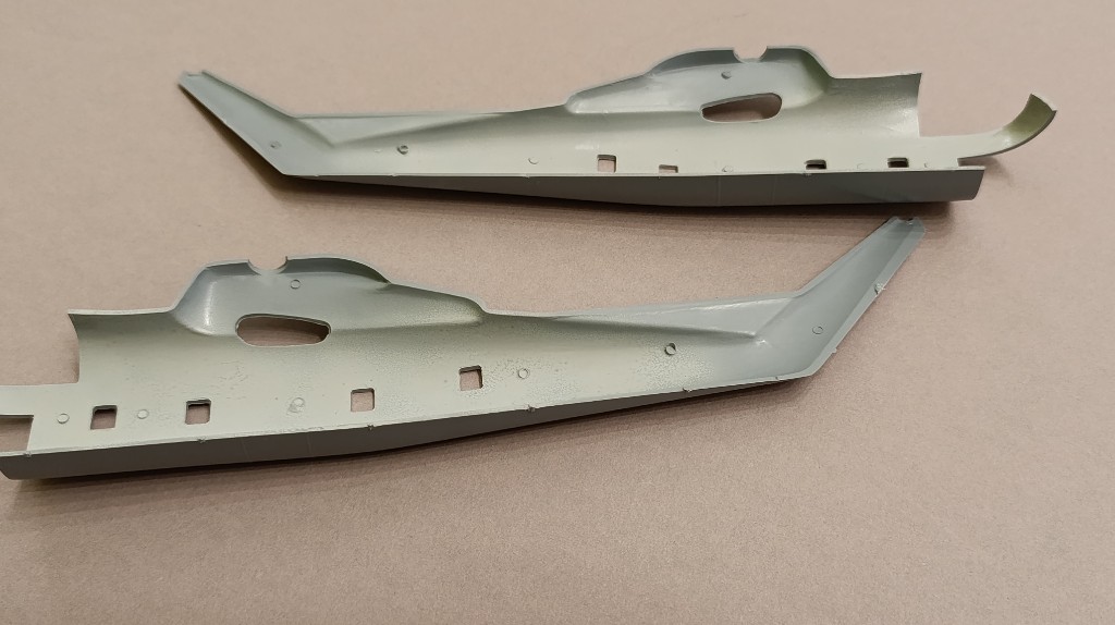

Jun ging es an die Rumpfteile an sich. Hier müssen die ziemlich starken Angüss entfernt werden

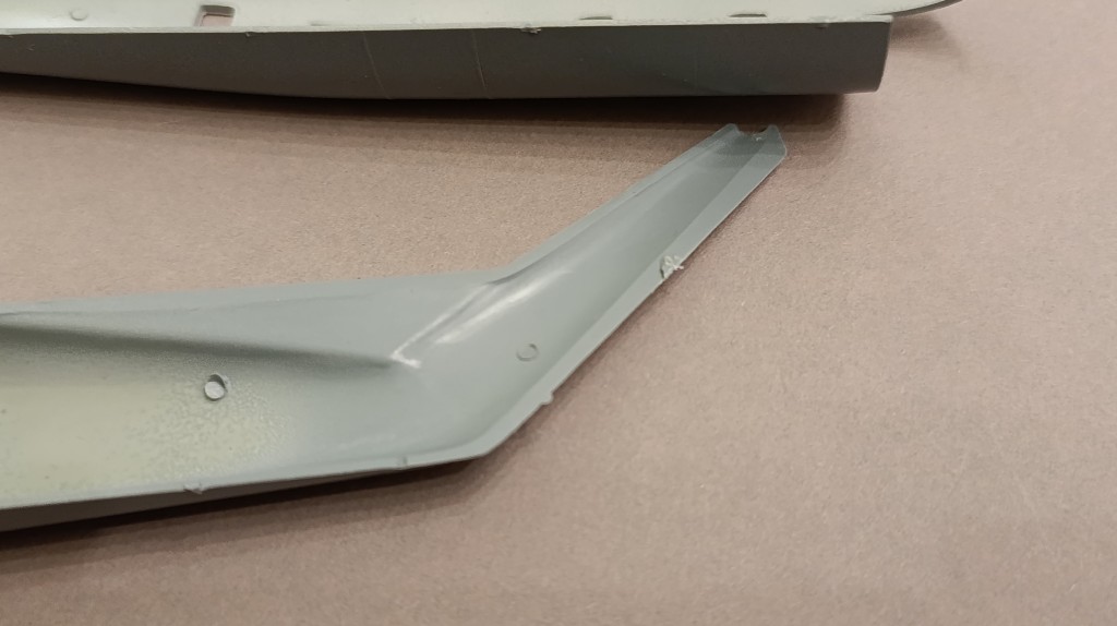

Besonders am Heckausleger ist es ganz extrem. Die Passung scheint nach jetzigem Stand auch eine Katastrophe zu sein. Ich bin gespannt.
Naja erstmal die Seitenscheiben einbringen. Hier muss sowieso jedes Fenster nochmal geöffnet werden, da keines der Öffnungen passt.
Na gut vielleicht ist es auch schlimmer als es aussieht... Ähm umgedreht natürlich
