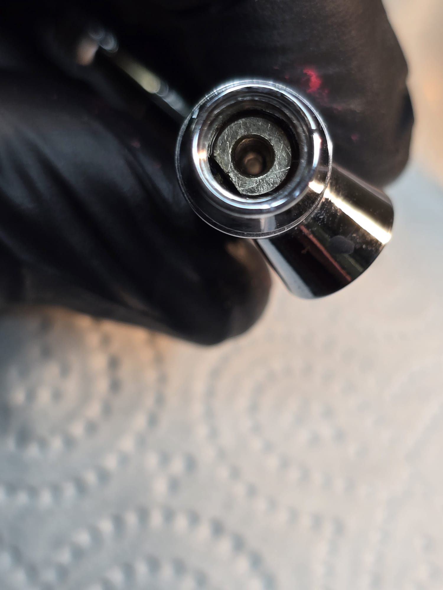

Moin zusammen,
Damke erstmal für die Tipps. Möglicherweise habe ich den Fehler gefunden.
Das Teil in der Airbrush, was ist das und kann man das zum reinigen entfernen, da es für mich aussieht, als wäre reingeschraubt. Die Abflachung seitlich habe ich nun mit einer sehr, sehr dünnen "Klinge" ausgekratzt und es ist jetzt viel besser. Noch nicht perfekt, aber deutlich besser.

derboesewolfzdf hat geschrieben: So 27. Jul 2025, 10:56 Das Teil in der Airbrush, was ist das und kann man das zum reinigen entfernen, da es für mich aussieht, als wäre reingeschraubt.
Die Öffnung, die durch die Flache Seite entsteht ist m.W. der Luftkanal, durch den die Druckluft zur Düse gelangt.
Wenn also die Farbe während des Sprühens im Farbeimer blubbert, sollte die Düse und der Düsenkopf mal gereinigt werden.
Gerade der Düsenkopf wird manchmal vergessen. Das Teil hat in der Zeichnung die Nummer 126774. Schau mal ob das Loch frei ist.

Hi Reinhard hat Recht
Der kleine Spalt ( auf dem Bild etwas 7 Uhr ) ist für die Luft . Hier will die Luft über die Spitze entweichen , wenn Du den hebel drückst . Sollte die Luft nun nicht noch vorne entweichen können sucht es sich einen anderen Ausgang . In Deinem fall dann auch der Farbbecher .
Helfen könnte auch eine Stecknadel oder dergleichen um das Loch wieder frei zu bekommen . Ein Einlegen in Remover wie auch ein Ultraschallbad vorweg kann da schon gut helfen . Zum testen dann einfach Wasser in den Farbbecher geben und sprühen . Wenn alles wieder frei sein sollte dürfte alles wieder gehen .

Danke für die Tipps. Tatsächlich war wohl genau dieser Luftkanal dicht. Mit Nadel den Kanal gereinigt und alles läuft wieder.

Habe meine, nach denn Tipp mit denn Luftkanal auch noch mal überprüft, und sie da auch bei mir waren noch Farbreste.
Auch ich habe versucht das Teil zu entfernen ,scheint nicht zu gehen!
