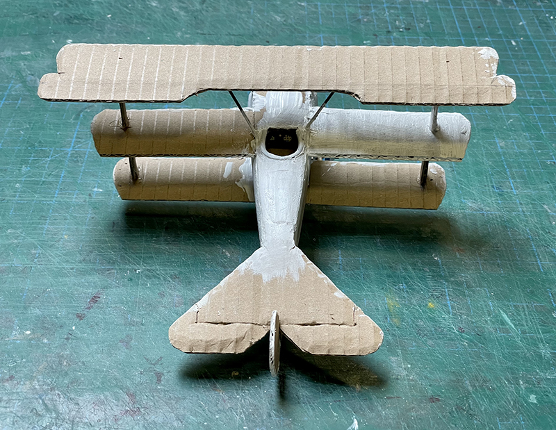

Angeregt durch die wellblechartige Struktur von Verpackungskarton entschied ich mich, das Modell aus diesem Material und im üblichen Grossmassstab 1:32 nachzubauen.

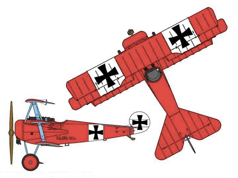

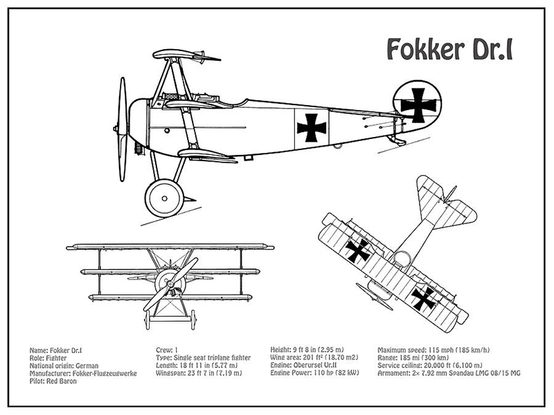

Dazu benützte ich einen Dreiseitenriss aus dem Internet, den ich entsprechend dem Massstab durch Vergrössern in die richtige Dimension brachte (Flügelspannweite 22.5 cm).
02 Fokker.jpg (226.74 KiB) 4389 mal betrachtet

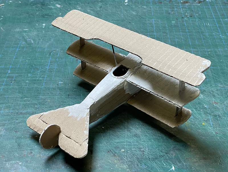

Die Flügel bestehen aus einem Stück Wellkarton ohne spezielles Profil, an der Hinterkante etwas zusammengedrückt.
03 Fokker.jpeg (476.04 KiB) 4389 mal betrachtet

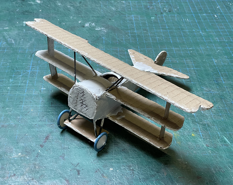

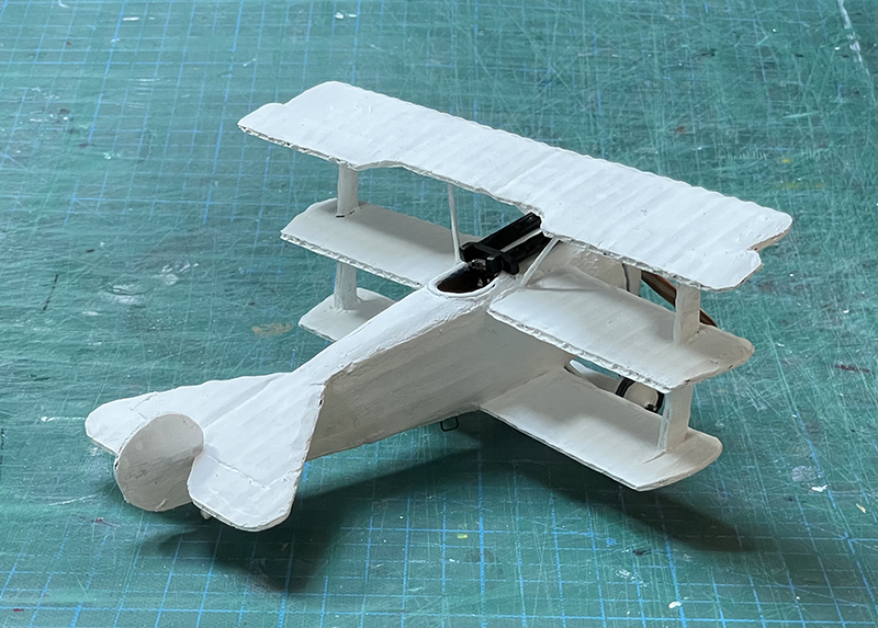

Der Rumpf wurde in Kastenbauweise hergestellt. Geklebt wurde mit Heissleim aus der Leimpistole. Offene Kanten sind mit Moltofil zugestrichen worden.
04 Fokker.jpeg (324.97 KiB) 4389 mal betrachtet
05 Fokker.jpeg (362.76 KiB) 4389 mal betrachtet
06 Fokker.jpeg (302.57 KiB) 4389 mal betrachtet

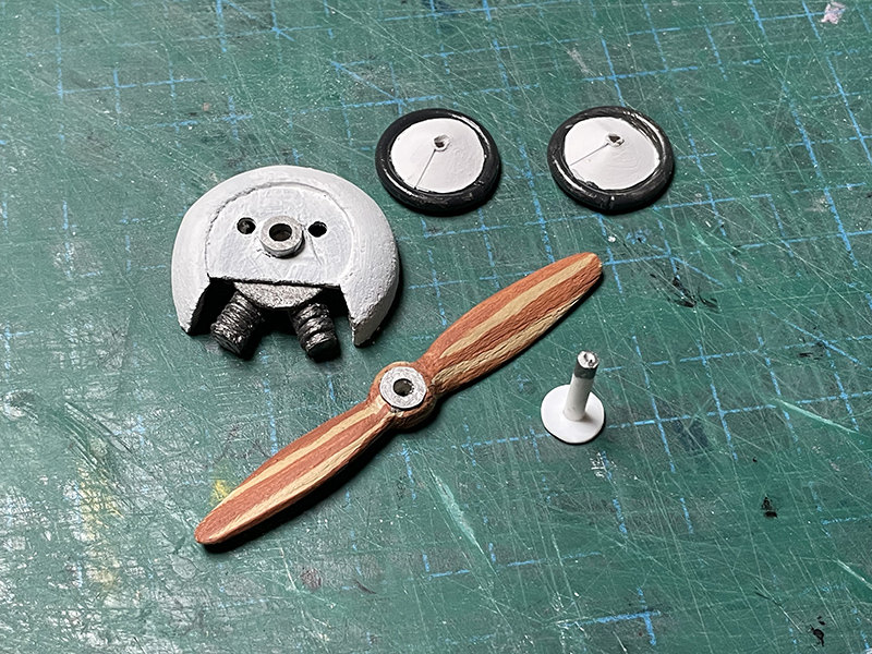

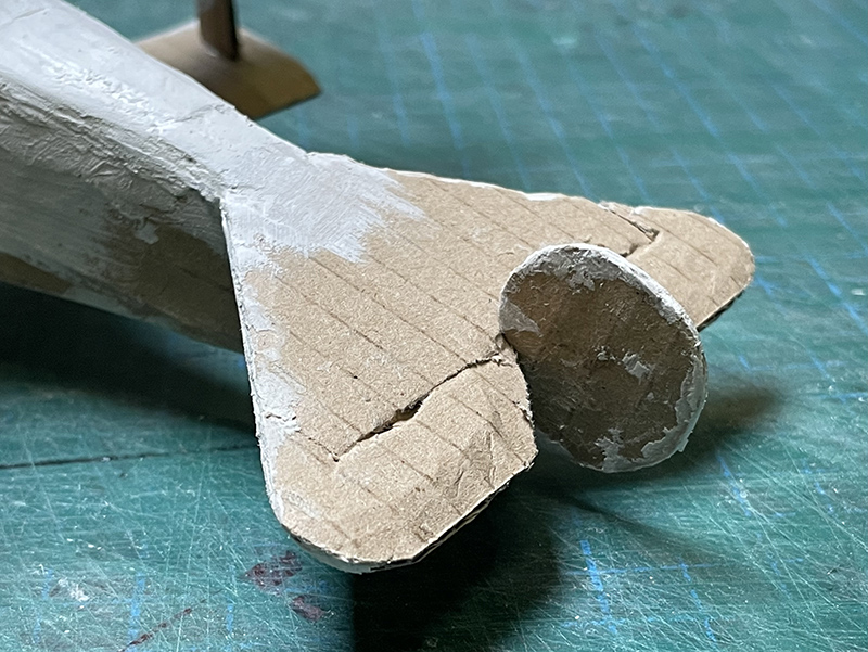

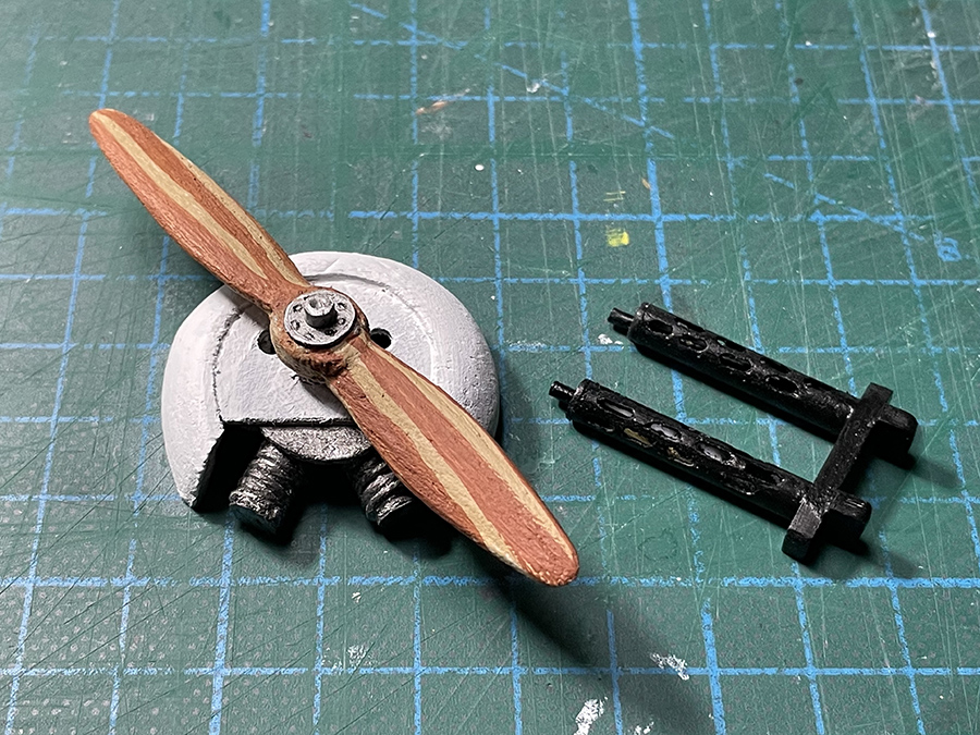

Die Motorhaube und der Propeller sind aus Balsaholz entsprechend ausgesägt und zugeschliffen worden.
08 Fokker.jpeg (390.65 KiB) 4389 mal betrachtet
Die beiden MGs bestehen aus einem Plastikrohr mit aufgebohrten Kühlschlitzen.

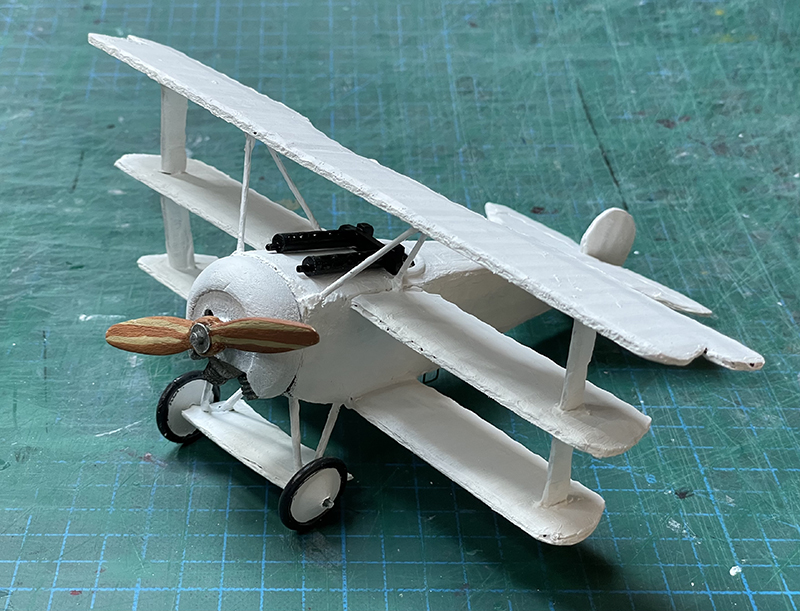

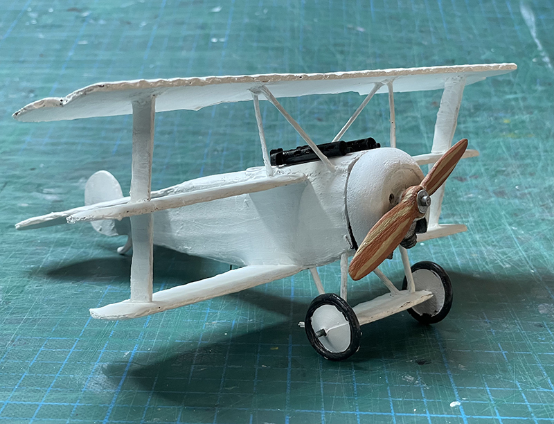

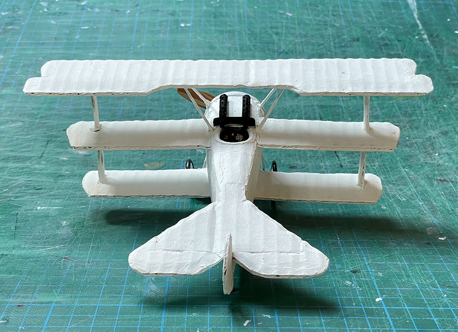

Anschliessend wurde die Mühle mit weisser Dispersionsfarbe über alles grundiert. Dadurch wurde gleichzeitig die Stabilität der ganzen Konstruktion zusätzlich stabilisiert.
11 Fokker.jpeg (415.64 KiB) 4389 mal betrachtet
12 Fokker.jpeg (387.87 KiB) 4389 mal betrachtet
13 Fokker.jpeg (407.57 KiB) 4389 mal betrachtet

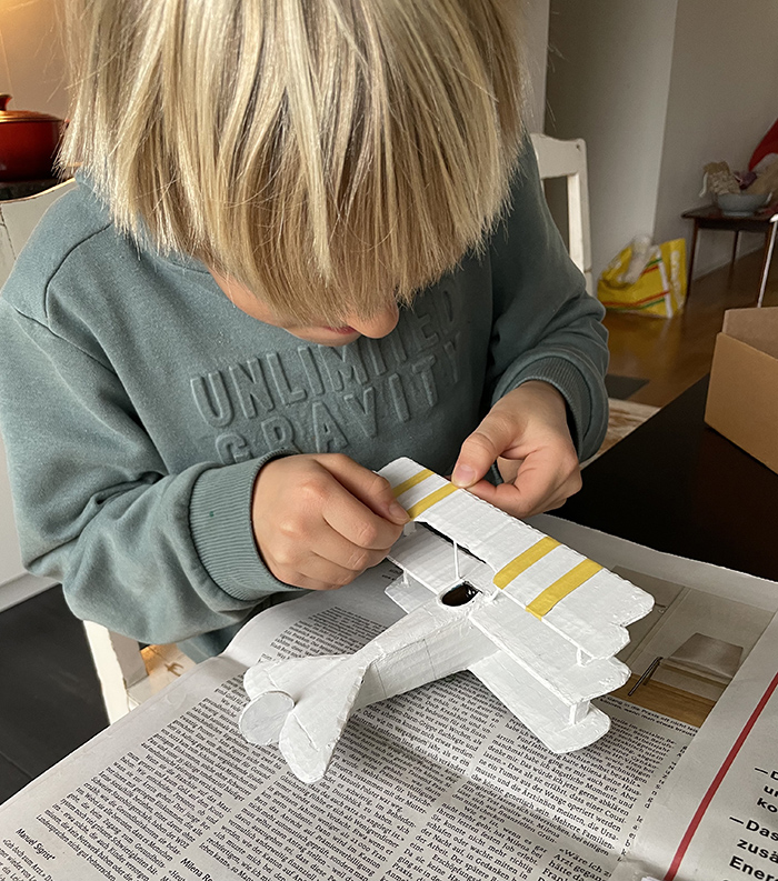

Ab jetzt kam mein Assistent zum Einsatz
14 Fokker.jpeg (377.7 KiB) 4389 mal betrachtet
16 Fokker.jpeg (438.59 KiB) 4389 mal betrachtet
Es blieb ihm noch, die kopierten Hoheitsabzeichen auszuschneiden und aufzukleben.

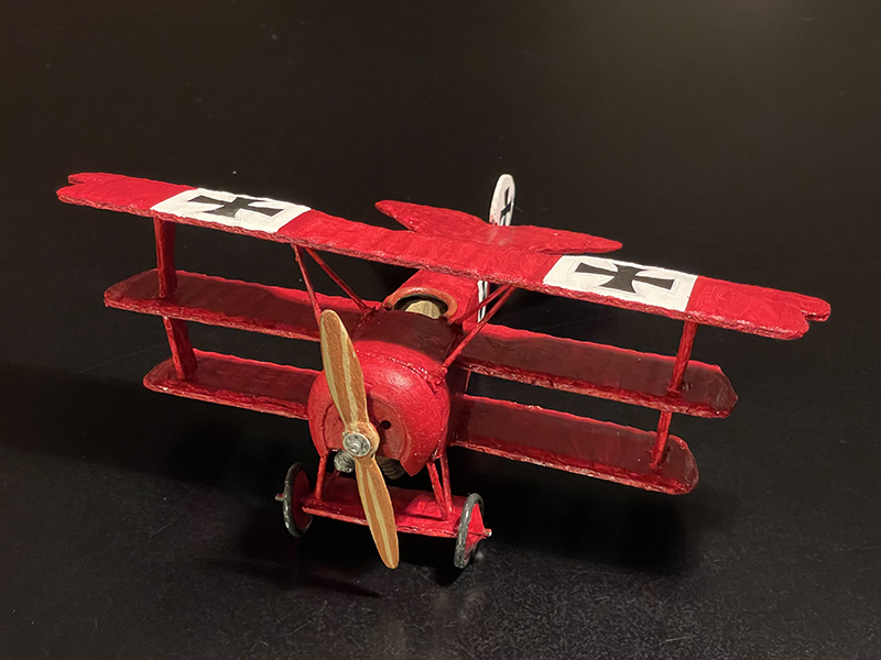

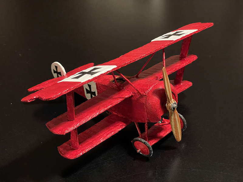

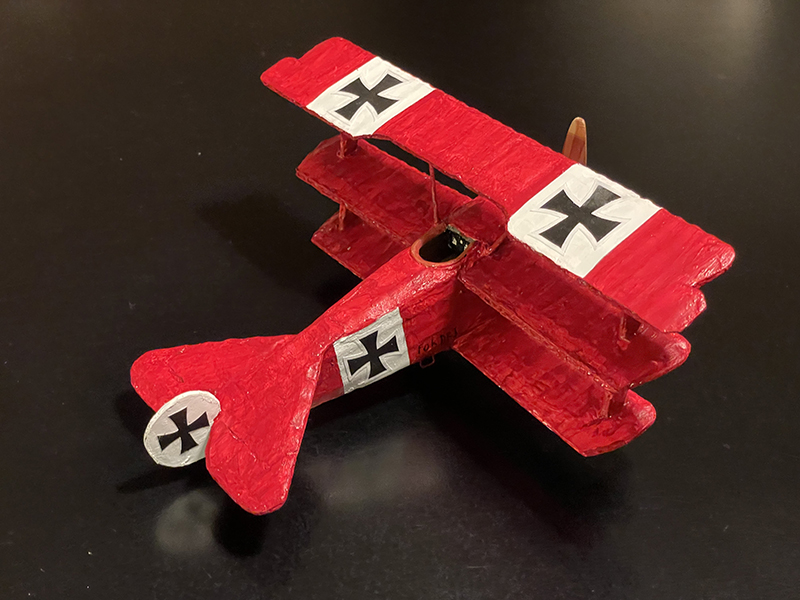

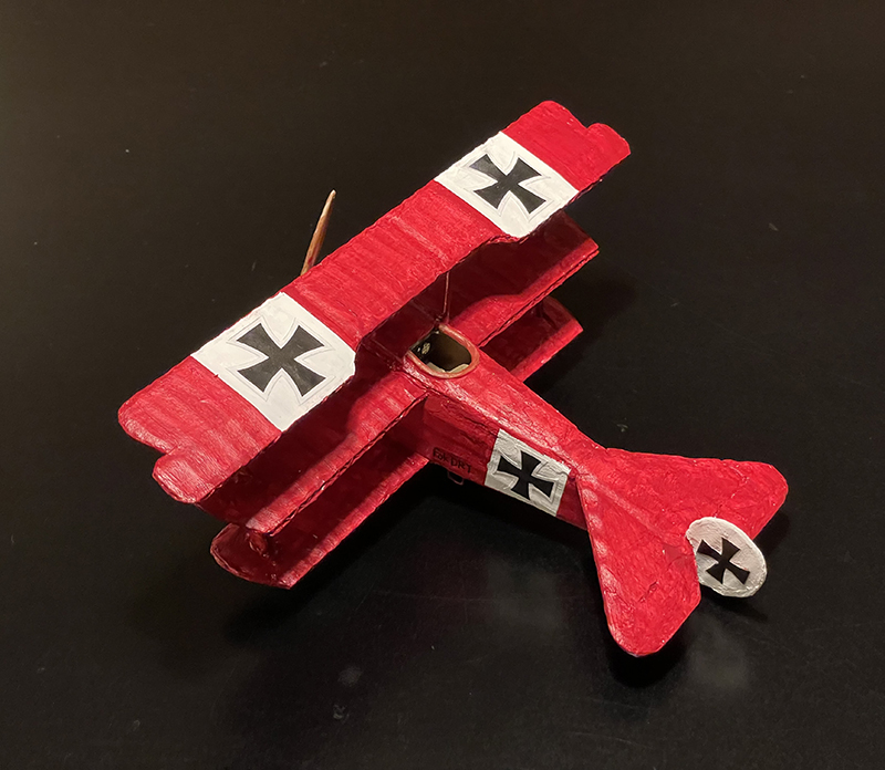

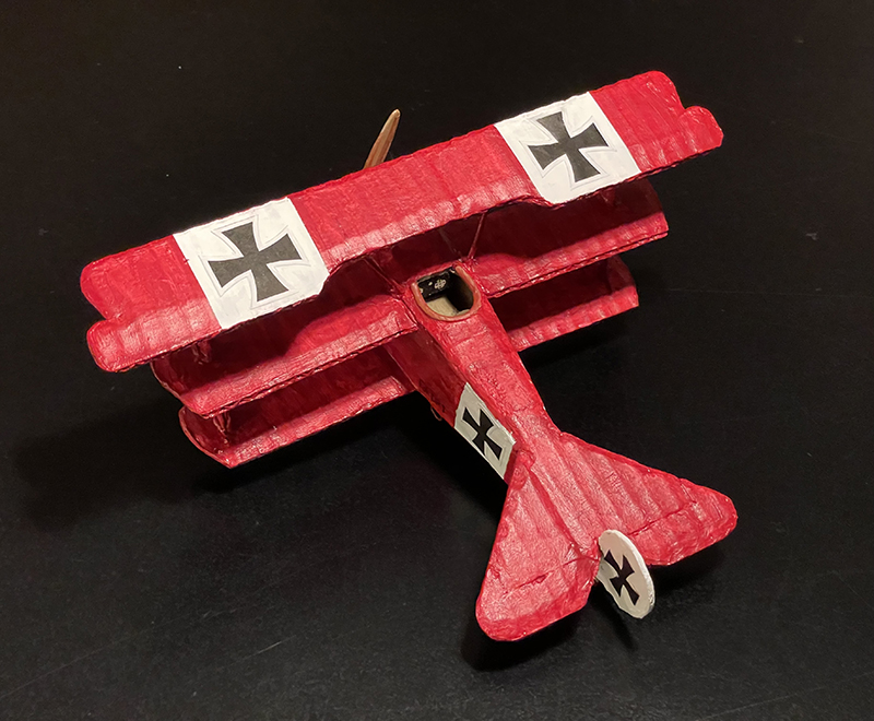

... und jetzt noch ein paar Bilder für die Galerie
19 Fokker.jpeg (305.5 KiB) 4389 mal betrachtet
20 Fokker.jpeg (350.81 KiB) 4389 mal betrachtet
21 Fokker.jpeg (326.28 KiB) 4389 mal betrachtet
22 Fokker.jpeg (377.75 KiB) 4389 mal betrachtet
23 Fokker.jpeg (318.04 KiB) 4389 mal betrachtet
