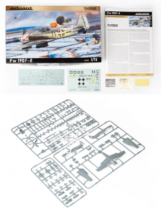

Hallo und willkommen zu meinem ersten Baubericht. Mein erstes Projekt was ich hier mit euch teilen wird die Fw 190 F-8 von Eduard in 1/72.
Der Bausatz ist typisch Eduard sehr schön gestaltet, aber auch sehr kleinteilig.

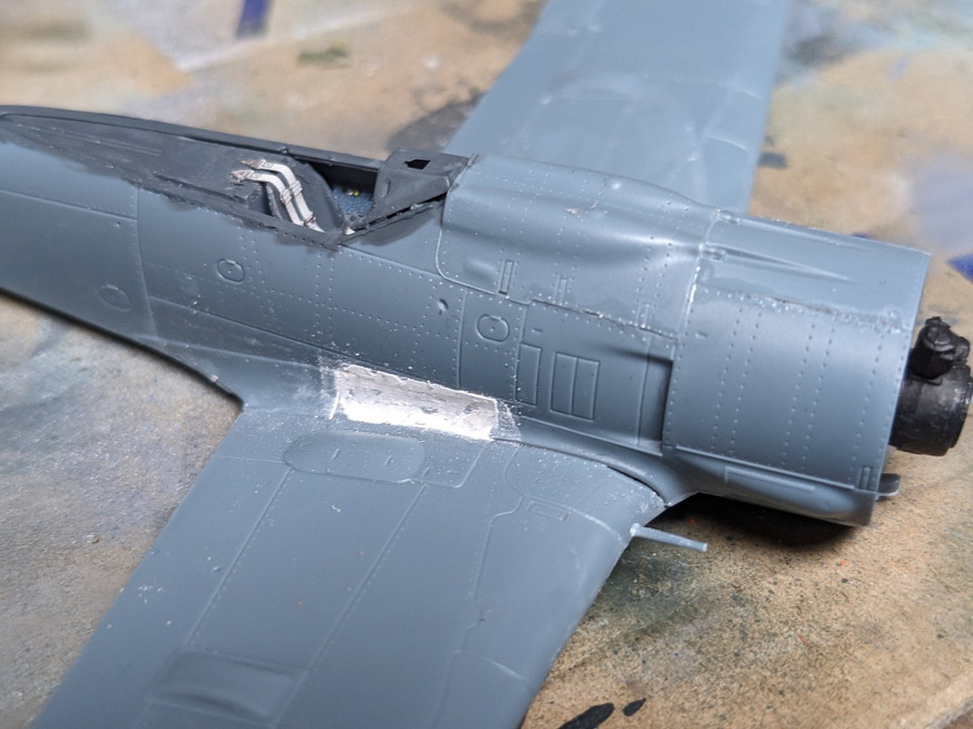

Nun musste erstmal gespachtelt werden. Der Bereich um die zu spachtelnde Lücke wurde abgeklebt, damit die feinen Nieten nicht beschädigt werden.
Danach wurde Plasto von Revell aufgetragen und alles verschiffen.
Ein Spalt an der "Nase" vom Flugzeug ( habe vergessen wie das Bauteil heißt, Schande über mich) machte mich stutzig.Der scheint aber wirklich so da gewesen zu sein, wie man auch auf mehreren Originalfotos sieht.
Beste Grüße,
Fabian
Das ist ein Panzerring.
Meines Wissens für den Ölkühler.
Beiträge: 4532
Has thanked: 65 times
Been thanked: 130 times
Hi Fabian, für solche Spachtelarbeiten (Tragfläche) würde ich dir gerne zu GSW GreenPutty raten. Das Zeug ist auf Wasserbasis, greift also das Plastik nicht an und lässt sich schön ver-/bearbeiten. Es gibt YT-Videos von der Masse.

@Revell Bert
Ich gucke mal ob ich das kaufe, danke für den Tipp

Der Ring vorne an der FW 190 ist ein Teil der NACA-Haube (Motorabdeckung)
Mit Panzerschutz für den Ölkühler hat es wenig zu tun.
Hierdurch strömt die Luft zur Kühlung in den Motor.
Die Öffnung muß so gestaltet sein, das einerseits genug Kühlluft in den Motor gelangt
und andererseits so Windschnittig sein, wie es die Kühlung zulässt.
Die FW hatte in der ersten Grundkonstruktion nicht die NACA-Haube verbaut.
Was zur folge hatte, das der Motor nicht ausreichend gekühlt werden konnte.
Da die Luft durch den Spinner geleitet wurde, was nicht ausreichte.
Wo war dann der Panzerring ?
