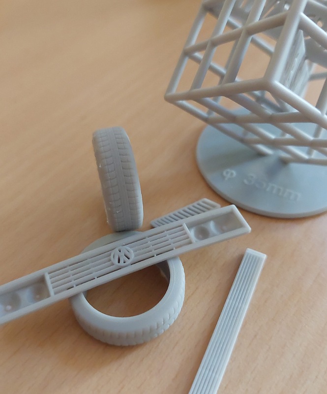

Hier noch ein Bild meiner gefahrenen Testdrucke:
Test
Test

Das habe ich auch zuerst überlegt, bin aber davon weg.
Ich lasse das Resin nicht im Tank, sondern fülle es in einen verschließbaren Becher (auch "lichtdicht"), aus dem einfachen Grund, weil ich den Geruch so, aus meiner Sicht, "sicherer" einschließe.
Tank:
Damit die Folie in dem Tank nicht beschädigt wird, niemals mit harten Gegenständen was machen. Wenn ein Druck kleben bleibt, gieße ich den Resin ab, und löse den fehlerhaften Druck mit leichtem Fingerdrücken von der Gegenseite aus. Also von unten. Man kann auch alte Supports nutzen und die clean VAT Funktion deines Druckers. Dann ziehst du einfach die Platte ab.
Falls du noch offene Fragen hast, sag Bescheid.
Die entstehende Lasagne-Platte beim VAT liegt ja im Resin. Nachdem Resin abgießen, ist sie dann unten ausgehärtet, aber oben mit Matschepampe, spätestens jetzt ist Sauerei.
Deshalb geht jetzt mein Tank an der Stelle dann ab ins Bad, bevor ich die Platte ablöse und danach per UV fertigbelichte...
Bin auf eure sachlichen Reaktionen gespannt...
