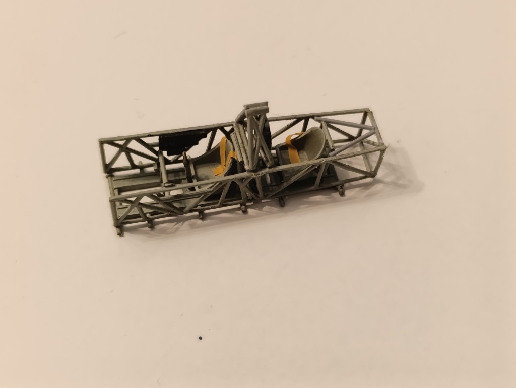

Ja das stimmt, ich baue eigentlich sehr gerne Special Hobby, nicht immer die einfachsten Bausätze, aber die verstehen ihr Handwerk und haben oft Dinge im Programm die man nicht täglich macht, da nehme ich gerne die Mehrarbeit in Kauf. :thumbup:
Apropos Mehrarbeit, ich habe die Innenteile nochmal umlackiert denn diese waren eher britisch Interieurgrün und nicht das Zinkgrün der Amerikaner.
Danach habe ich das Modell auch schon zusammengesetzt. Dabei war das aber nicht so leicht, alle Teile mussten versäubert werden, gerade die Rohre hatten ziemliche Grade und die Passung war nicht der Brüller.
Was ich zur Zeit (kann auch nur Zufall sein) oft bei Special Hobby vermisse sind PE-Teile für die Gurte und Instrumententafel, oder wenigstens Abziehbilder für diese. Ich habe jetzt einfach selbst welche gebaut aus Maskingtape.
Mal sehen wie sich das ganze dann zusammenpassen wird, denn im nächsten Schritt wird das hier schon eingesetzt. ;)

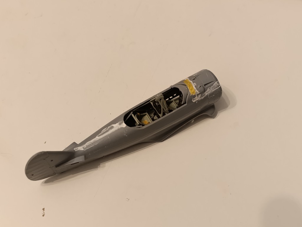

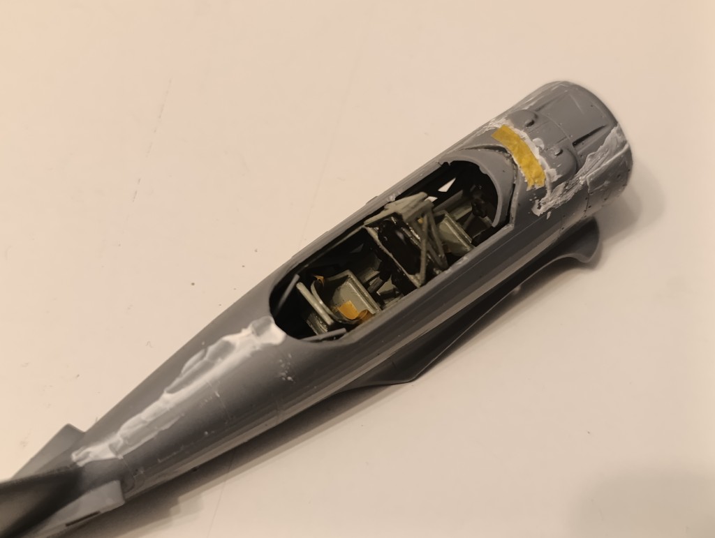

Ich war weiterhin fleißig und habe an der Wirraway weiter gemacht. Zunächst die Rumpfhälften zusammen gesetzt. Hier war es schwierig weil es für das Innenleben keine Passhilfen gab und abgeschätzt werden musste.
Die Abdeckung vor dem MG war auch tückisch, denn hier war ein ganz schöner Überschuss an Material der entfernt werden musste, damit es überhaupt passt.
Ja wie man sieht, musste gespachtelt werden. Ich hoffe dass es so weit gut zu schleifen sein wird und nicht mehr nacharbeiten notwendig werden

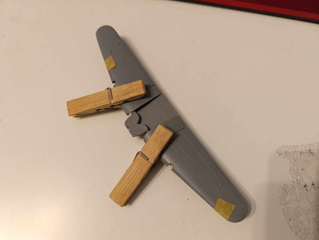

In der Zwischenzeit habe ich auch an den Flügeln weiter gemacht und diese zusammengesetzt.
Hier gibt's nichts weiter zu erzählen.
Mal sehen bin ja Mal gespannt wie lange ich noch brauche ;)

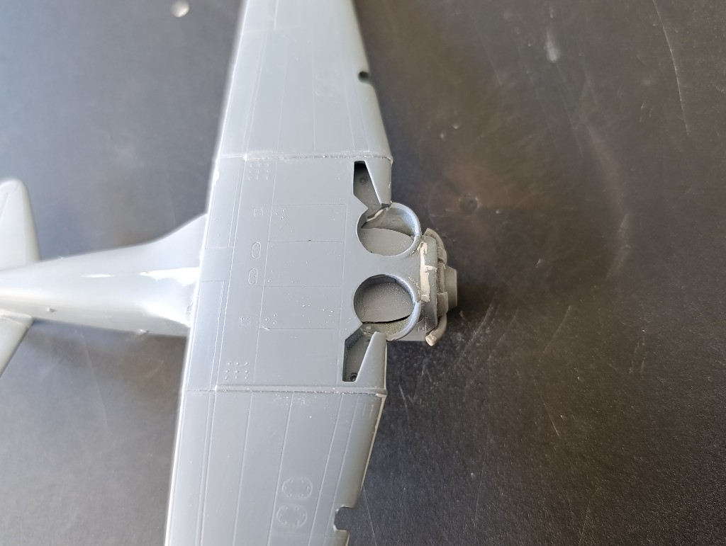

Es trifft Mal wieder eine klassische Special Hobby Regel zu: je kleiner der Bausatz umso größer der Aufwand. Passgenauigkeit ist ein Fremdwort für die Wirraway, was hält Nachbearbeiten ohne Ende nötig werden lässt. Weiterhin muss man her immer wieder kleine Schritte machen und dann wegen Trocknung weg legen. Ich zeigt euch Mal was ich meine;
Hier sieht auf dem ersten Blick erstmal alles soweit gut aus, da gibt es eigentlich nichts zu beanstanden. Doch schaut man genauer die Flügelwurzeln an:
Mehrere Millimeter große Spalte... Das wird wohl ordentlich zu spachteln sein. Absolut grenzwertig wird es aber am Übergang zu Motor bzw. der Aufhängung
Hier sieht man auch was ich meine, als ich sagte das Plastik reagiert schnell mit dem Kleber. Es entstehen diese merkwürdigen Klebegeschwülste.

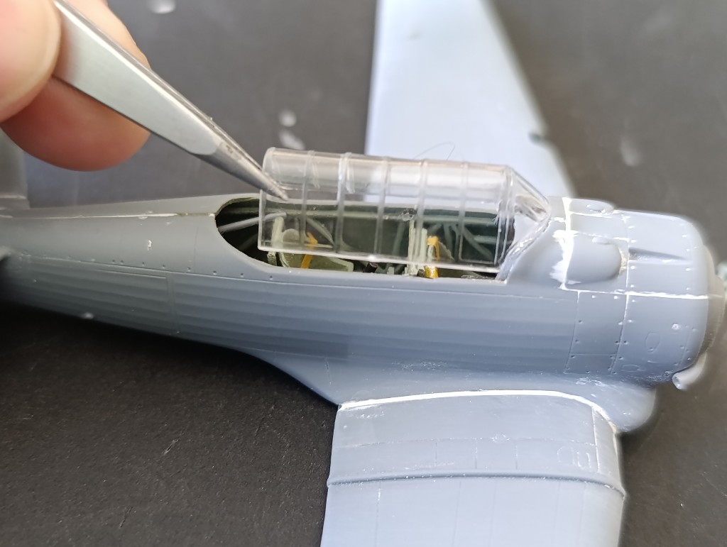

Aber zurück zum Thema Wirraway. Nun habe ich die Motorrückwand eingebaut, das ist soweit ganz in Ordnung, wobei Passgenau auch was anderes ist
Gerade dieser Übergang musste ziemlich bearbeitet werden und vor allem gespachtelt.
Nun dachte ich, wunderbar alle Probleme beseitigen, setzen wir die Klarteile rein und fertig.... Ja dachte auch nur ich, denn dieses Gestellt im inneren hat ein Strich durch die Rechnung gemacht. Ich habe Mal das Ergebnis nachgestellt
Gut Innenraum nochmal umgebaut, die Gitter gekürzt und etwas eingesetzt. Auch die Armatur Angepasst.
Alles eingesetzt und nun kann zusammengesetzt werden... Dachte ich. Tija dann habe ich festgestellt einer der Instrumententafeln fehlt und habe ein Klappern im inneren vernommen... Naja die Front wieder aufgemacht, die man gerade mühsam eingesetzt hat, aber immerhin habe ich die Tafel gefunden

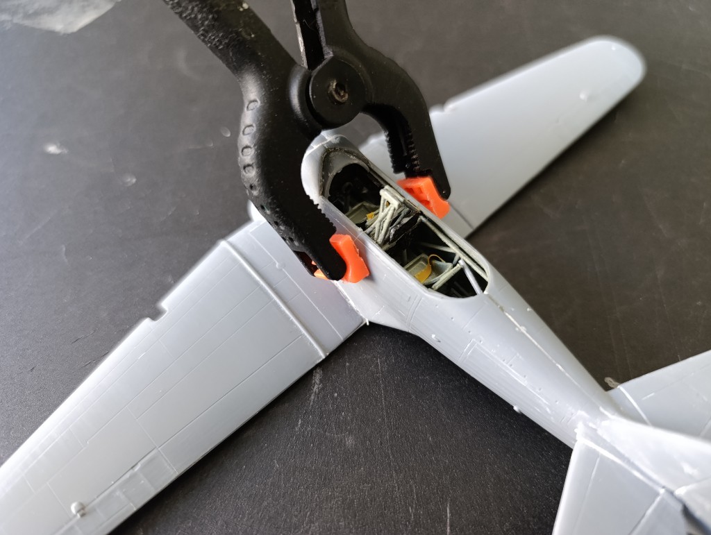

Weil jetzt einiges nicht ganz gepasst hat, habe ich eine Klemme genutzt, um das Innere Passgenau zu bekommen.
Außerdem habe ich noch die Motorabdeckung versäubert und bin ganz stolz dass das soweit ganz gut aussieht.
Okey ich hoffe ich habe alles soweit gemeistert und kann entspannt Fertigbauen

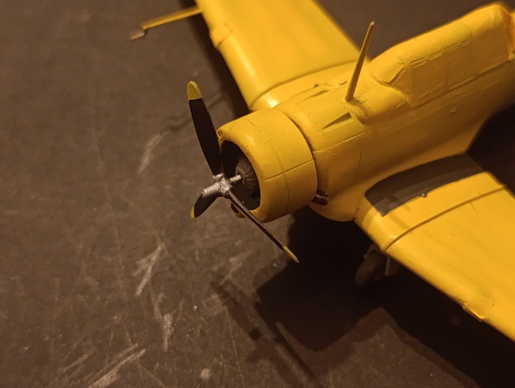

Ich war dann doch überrascht, dass sich die Farbe sehr gut auftragen ließ. Zwei Stellen habe ich gefunden wo eine Nachbesserung nötig wurde, aber insgesamt war das schon alles soweit in Ordnung.

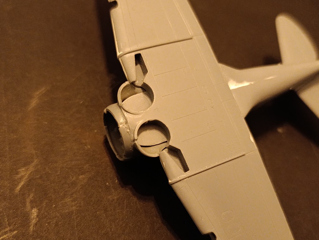

Wie man hier schon sieht, ging es dann sogleich an die Detailbemalung. Die Trittfläche, Positionsleuchten, Auspuff waren zu bemalen.
Unten fehlte das einfach gehaltene Fahrwerk, was auch Recht zügig zusammen gesetzt war. Den Kühler vom Motor musste ich leider etwas versetzen, da der Propeller Probleme machte.
Hier war der Passstift zu kurz und hätte praktisch auf dem Motorgehäuse aufgesessen. Durch einen Stift denn ich in den Motor eingesetzt habe, welcher auch von der Größe passte, ist nun der richtige Abstand getroffen wurde.
Jetzt geht es an die Abziehbilder, sowie viele sind es aber nicht und dann geht der Flieger in die Endfertigung.

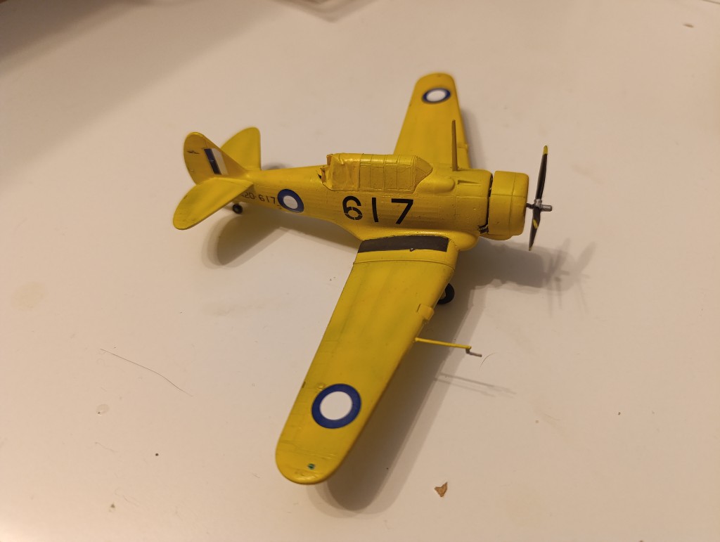

Der australische Flieger hat nun auch seine Abziehbilder bekommen.
Ich muss ehrlich gestehen dass ich mit der Farbe jedoch immer noch meine Probleme habe, obwohl rein vom Lackieren das Gelb schon in Ordnung geht.
