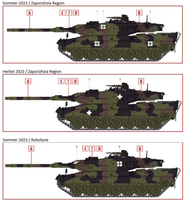

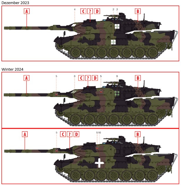

Nachtrag: dieses "Windows"-Symbol am Turm ist das Hoheitskennzeichen. Wie wir das "Eiserne Kreuz" an gepanzerten Fahrzeugen und Luftfahrzeugen haben, hat UKR ein Kreuz.
Schaut man sich den ICM-Bausatz #35013 des Leopard 2 A6 an, sind diese Varianten vorgesehen:
Screenshot 2025-01-15 122448.jpg (100.65 KiB) 2626 mal betrachtet
Screenshot 2025-01-15 122518.jpg (96.53 KiB) 2626 mal betrachtet
