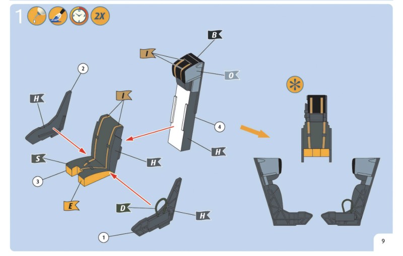

Laut Anleitung werden die Teile 1-4 für den Sitz verbaut:
Weiter geht's mit grundieren.

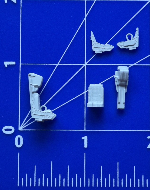

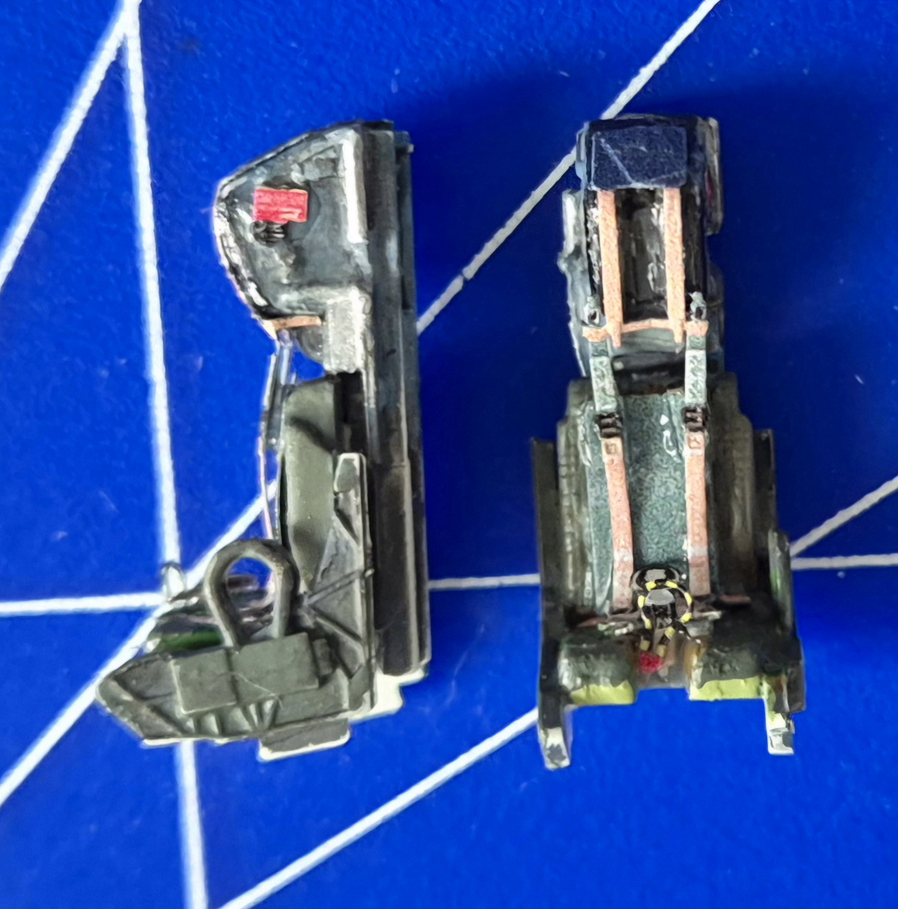

Ich grundier den zusammengebauten Sitz nachdem die Einzelteile verbaut sind. Danach kamen die Farben wie beschrieben drauf. Allerdings hab ich das noch etwas angepasst.
So sehen die Sitze nachdem Zusammenbau aus:

Teile, die schwierig zu lackieren sind, lackiere ich meistens von "oben nach unten". Bei deinem Sitz wären das erst die Gurte gewesen und dann das Sitzpolster.
Das Sitzpolster zu erst mit sehr dünner Farbe, damit sich die Farbe an den Gurten entlang ziehen kann, später dann etwas "dickere" Farbe bis zum gewünschten "Farbegrad". Das klappt meistens und gibt eine "scharfe" Kante
Mechanic
Beiträge: 490
Wohnort: Frankfurt am Main
Has thanked: 45 times
Been thanked: 38 times
Genau, das geht auf jeden Fall. Das Bild zeigt die Sitze leider noch nicht im fertigen Zustand sondern nur einen Zwischenstand bei dem die Hauptfarben aufgebracht wurden. Ich hab hier erst die Polster mit leicht verdünnter Farbe bemalt und danach die Gurte mit einem sehr feinen Pinsel nachgezogen.

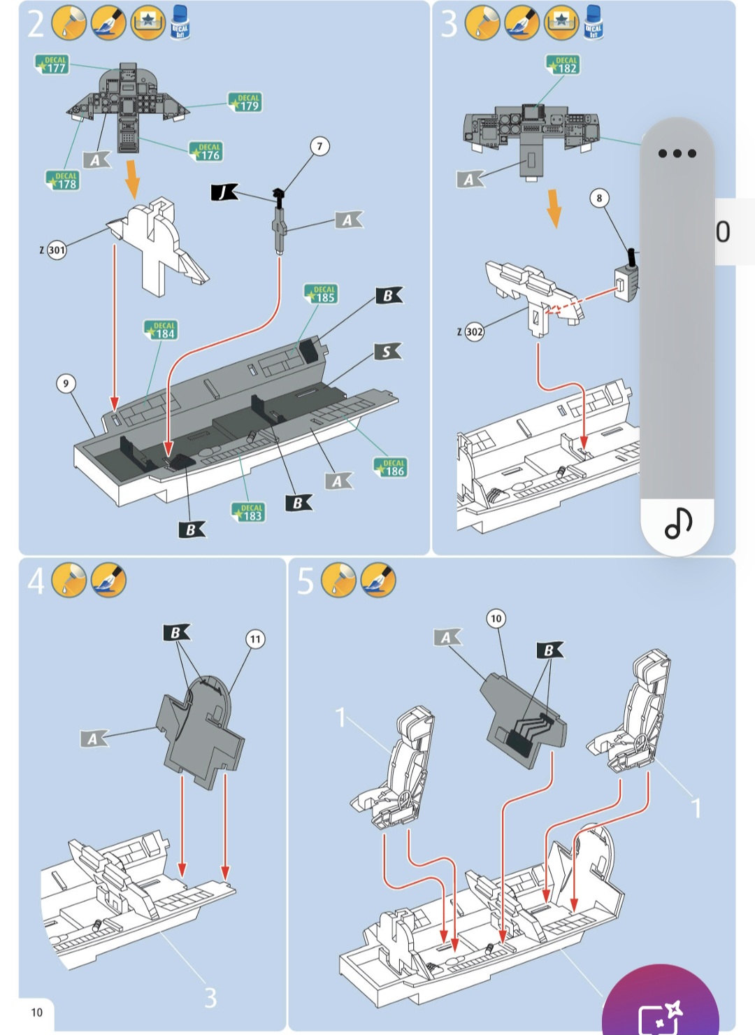

Weiter ging es mit den Abschnitt 2-5:

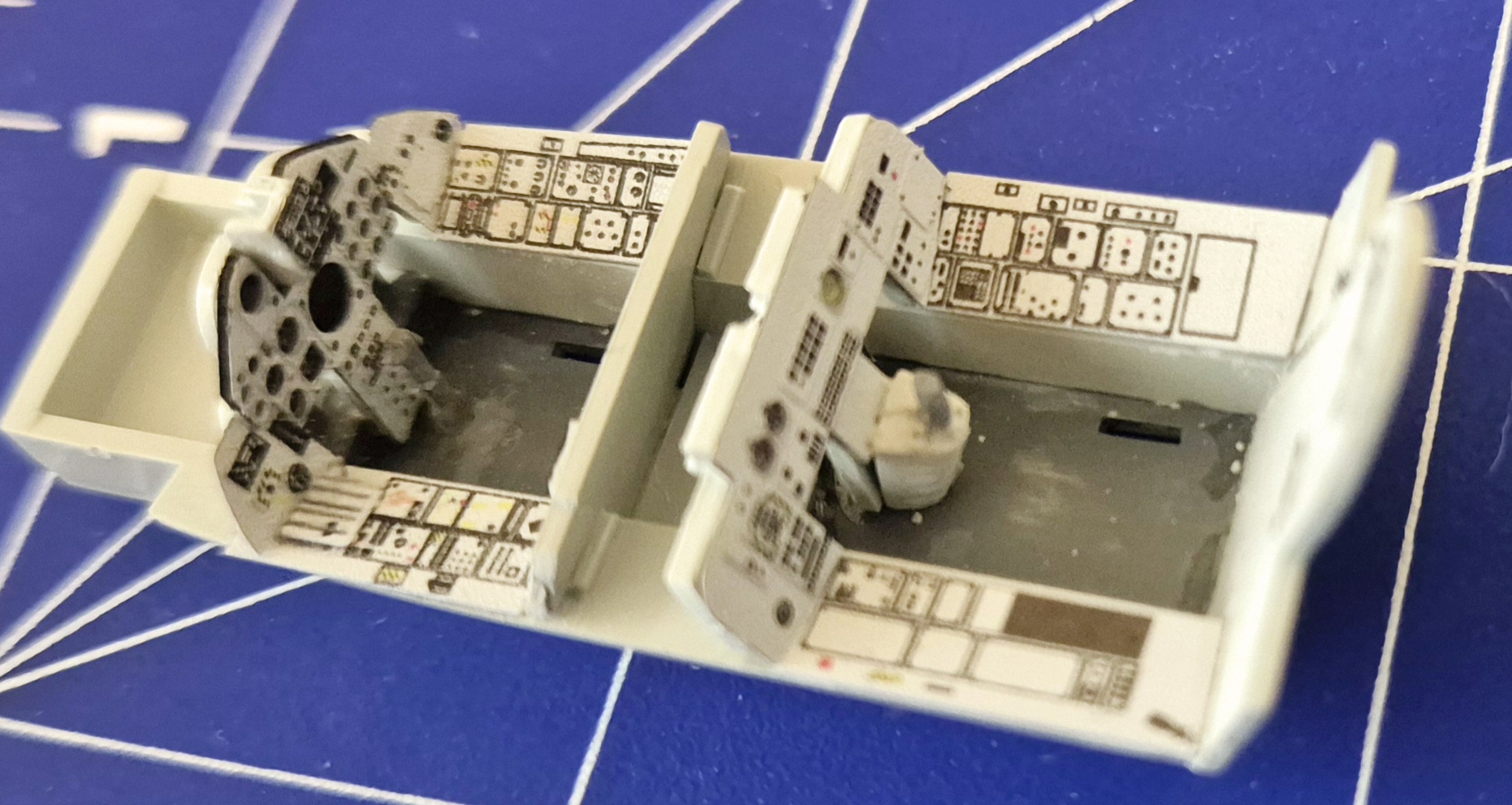

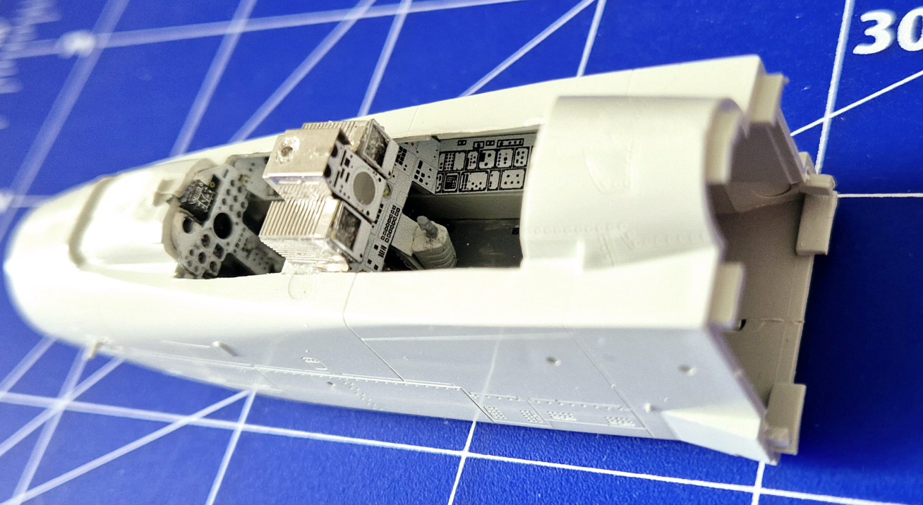

Der Bausatz bietet Teile für mehrere Varianten an. Ich meine auch Teile für den IDS und GR MK1, wenn ich das richtig sehe. Ich hab mich dafür entschieden, das Zurüstset von Eduard mit einzubinden. Das wurde eigentlich für den Hasegawa Bausatz entworfen. Und tatsächlich ist nicht jeder Bausatz gleich. Ich musste doch einiges anpassen. Momentan sieht das so aus:

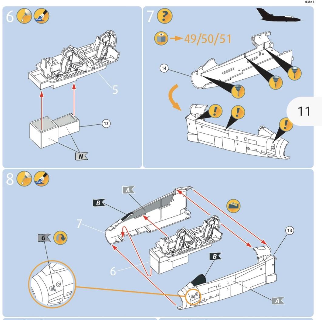

Schritt 6-8 verlief nicht einfach:
Das Zurüstset von Eduard ist hier etwas zu groß. Für den Zusammenbau müssen die Blechteile gebogen und verklebt werden. Anschließend wird eine Folie aufgetragen und darauf dann das Display. Das ist etwas kompliziert und fordert sehr viel Fingerspitzengefühl.

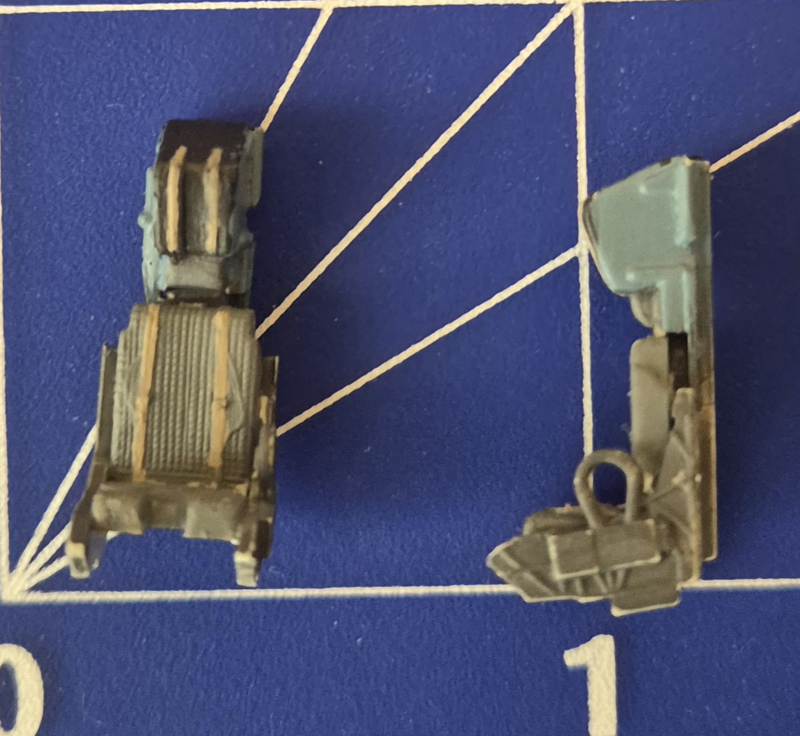

Die Pilotensitze haben ebenfalls Teile vom Eduard Set bekommen:

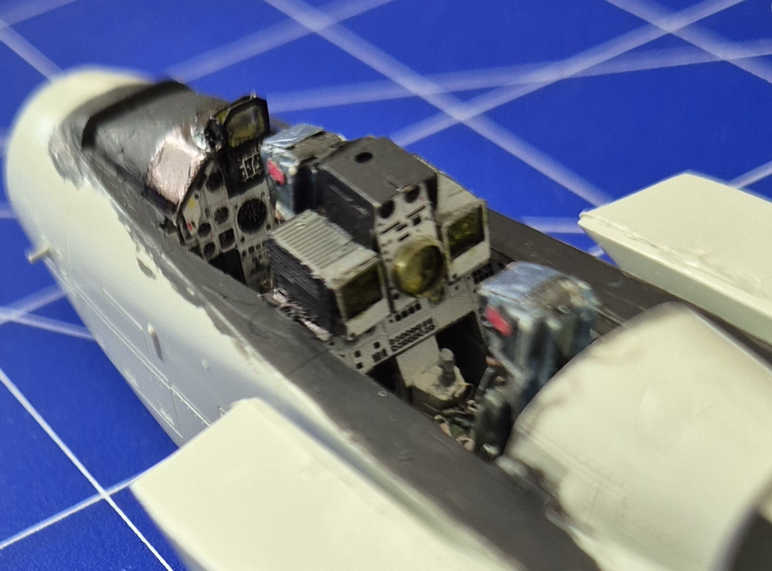

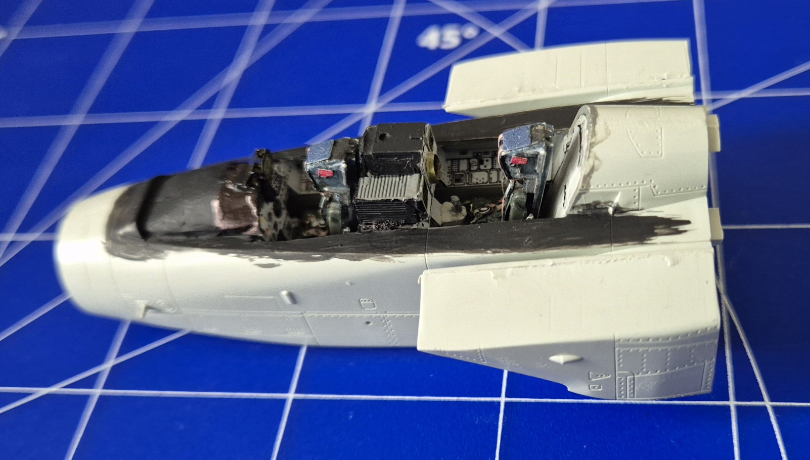

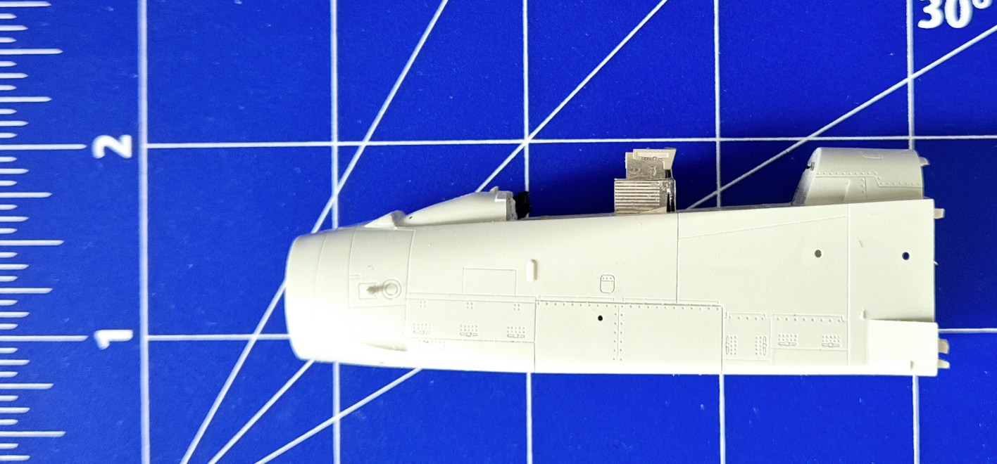

Die Baugruppe für das Cockpit ist komplett:
Einfach ist der Zusammenbau mit den Eduardteilen nicht. Es erfordert sehr viel Fingerspitzengefühl und Konzentration.

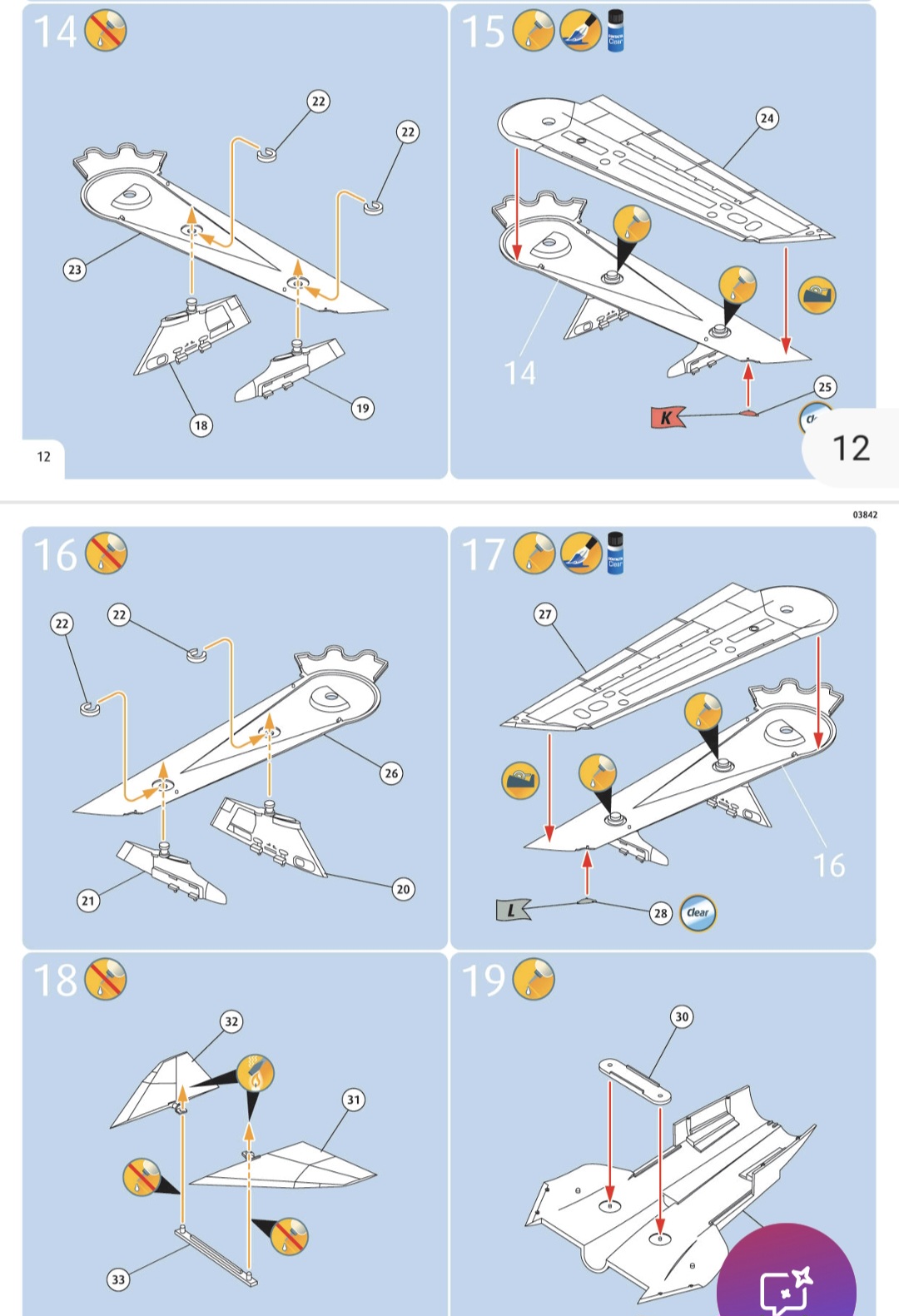

Bauschritt 14 - 19:

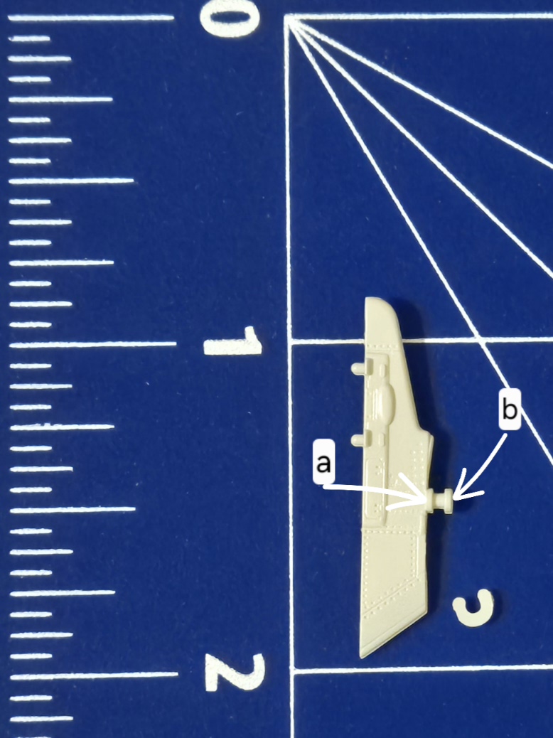

Jetzt stellt sich die Frage wo der Sicherungsring (22) festgeklebt wird. Entweder am Flügel oder am Träger.
Der Absatz wie im pkt "a" muss dabei in der Bohrung des Flügelteils sitzen. Am pkt "b" stützt sich der Sicherungsring (22) ab.
