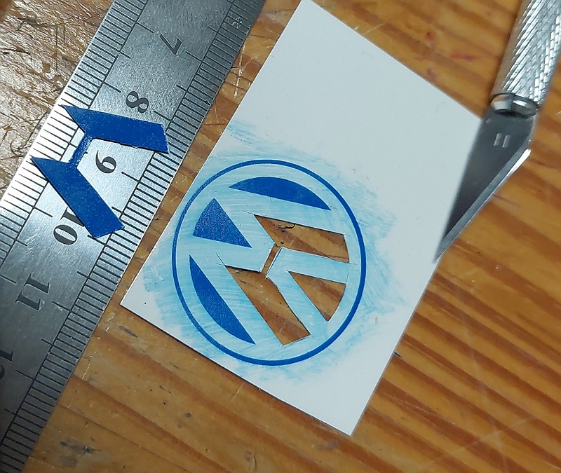

Ich habe jetzt ein paar Versuche gemacht und keiner hat funktioniert...
Die Flüssigkeit ist ja extra für selbstgemachte Decals zum Fixieren der Farben vor dem Anbringen oder zum Stärken brüchiger Abziehbilder...
Beim Fixieren (weißes Decalpapier, Turnstrahldrucker und mit dem Pinsel) löst sich die Farbe.
Wenn man die Anleitung liest, soll man Decalpapier, was nicht von Hersteller ist, vor dem Bedrucken damit einstreichen, trocknen lassen und dann erst Bedrucken. Wenn das trocken ist, soll man wieder mit der Flüssigkeit darüber gehen...
Keine Chance.
Leider habe ich keine Bilder gemacht, aber beim letzten Versuch (mit der Vorbeschichtung) wurde die Tinte nicht mehr trocken.
Und beim "einfachen" Fixieren streicht sich die Farbe los:
Fixieren
Fixieren

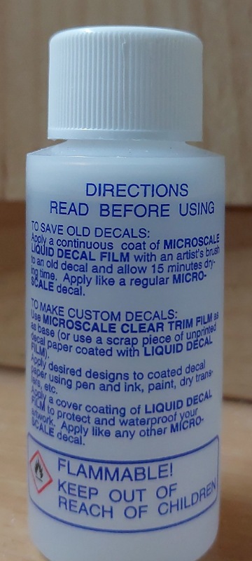

Hier einmal die Rückseite der Flasche, mein Englisch ist nicht das beste, aber ich lasse mich von auch gerne korrigieren, falls ich es -wie oben geschrieben- falsch verstanden habe...
Rückseite
Rückseite

Alte Decals:
Auf dem Decal einen zusammenhängenden Film mit einem Künstlerpinsel aufstreichen. 15 Minuten trocknen lassen. Dann das Decal wie gewohnt aufbringen.
Selbstgedruckte Decals:
Zunächst den unbedruckten Bogen mit Microscale Liquid Decal Film einstreichen. Den Bogen bedrucken. Danach noch einmal mit Microscale Liquid Decal Film bestreichen, um es zu versiegeln.
Wichtig (aus anderem Forum): Das Decal nicht randscharf beschneiden, da sonst das Wasser zwischen die Schichten kriecht und den Druck beeinträchtigen kann.

Also, wie ich oben geschrieben habe/hatte: zuvor mit dem Mittel einpinseln, dann bedrucken und dann nochmals darüber pinseln (inkl der Trocknung der Schritte)... Klappte nicht...
Und nun ein anderer Versuch, auch ohne Erfolg (Decal ca 1,3cm x 0,5cm):
Hier kurz einmal ein Abschweif zum Decal-Film...
Wir werden keine Freunde. Ich habe Decals gedruckt auf transparenter Folie. Das Zaubermittel sogar mit der Airbrush aufgebracht, danach trocken lassen, ausgeschnitten, eingeweicht und dann hat es sich eingerollt, keinerlei Versuch es zu glätten hat funktioniert... Richtig fest, wie eine dünne, starre Folie.
