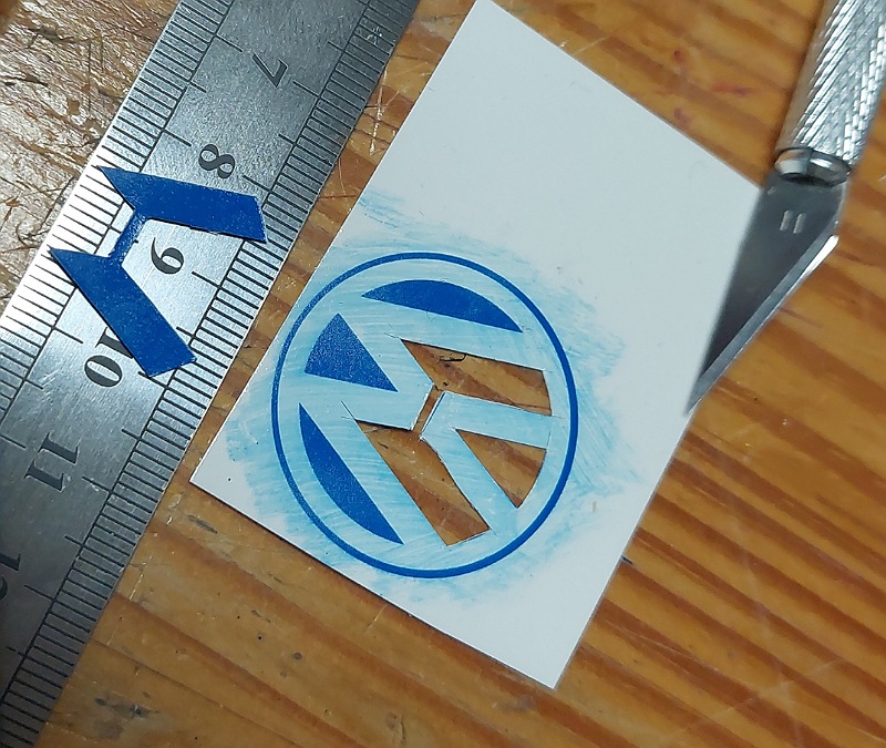

Ich habe jetzt ein paar Versuche gemacht und keiner hat funktioniert...
Die Flüssigkeit ist ja extra für selbstgemachte Decals zum Fixieren der Farben vor dem Anbringen oder zum Stärken brüchiger Abziehbilder...
Beim Fixieren (weißes Decalpapier, Turnstrahldrucker und mit dem Pinsel) löst sich die Farbe.
Wenn man die Anleitung liest, soll man Decalpapier, was nicht von Hersteller ist, vor dem Bedrucken damit einstreichen, trocknen lassen und dann erst Bedrucken. Wenn das trocken ist, soll man wieder mit der Flüssigkeit darüber gehen...
Keine Chance.
Leider habe ich keine Bilder gemacht, aber beim letzten Versuch (mit der Vorbeschichtung) wurde die Tinte nicht mehr trocken.
Und beim "einfachen" Fixieren streicht sich die Farbe los:
Keine Chance.

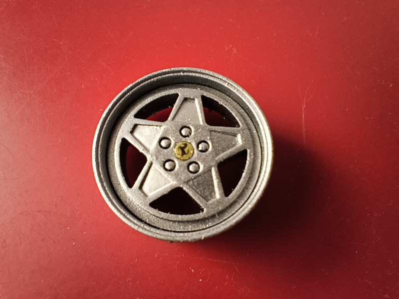

Hier mal ein Beispiel
Der Druck liegt schon länger aber ohne Schutz. Decal Film vorhin drauf gemacht und dann später aufgebracht. Das Logo in der Mitte. Ca. 2 mm groß.
Transparent von Transourdream.

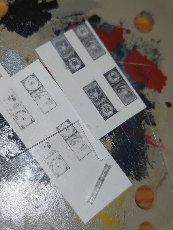

Also, wie ich oben geschrieben habe/hatte: zuvor mit dem Mittel einpinseln, dann bedrucken und dann nochmals darüber pinseln (inkl der Trocknung der Schritte)... Klappte nicht...
Und nun ein anderer Versuch, auch ohne Erfolg (Decal ca 1,3cm x 0,5cm):
Hier kurz einmal ein Abschweif zum Decal-Film...
Wir werden keine Freunde. Ich habe Decals gedruckt auf transparenter Folie. Das Zaubermittel sogar mit der Airbrush aufgebracht, danach trocken lassen, ausgeschnitten, eingeweicht und dann hat es sich eingerollt, keinerlei Versuch es zu glätten hat funktioniert... Richtig fest, wie eine dünne, starre Folie.
