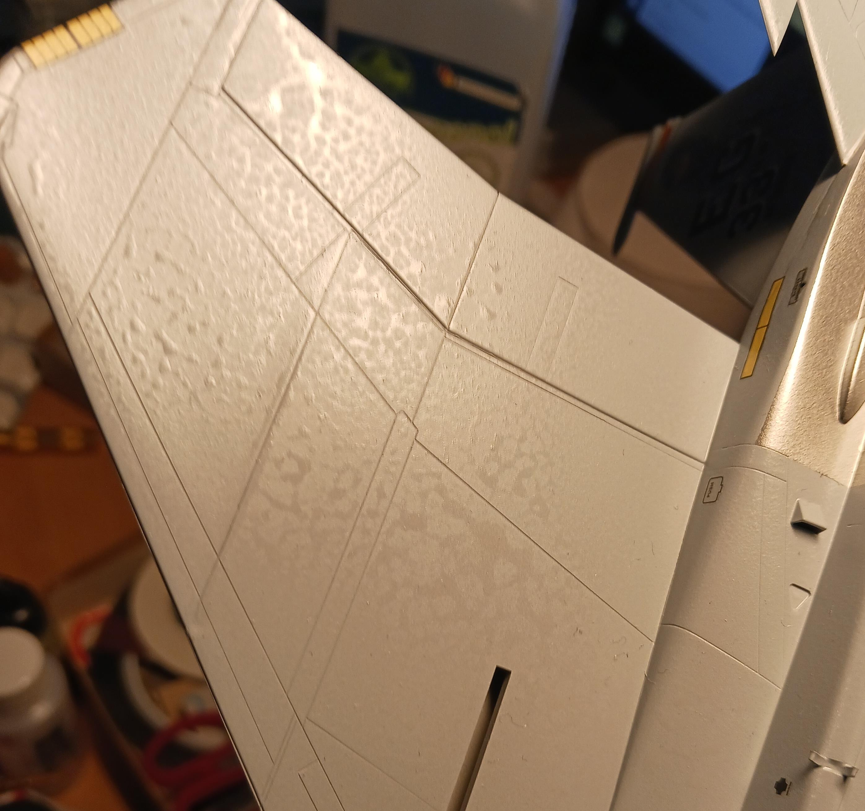

Entweder zu viel Farbe auf einmal oder deine Farbe ist zu flüssig für Düse/Druck-Kombination(0,4 scheint mir für "Airbrush fertige Farbe" zu groß)Warum das manchmal so ist, konnte ich bisher nicht herausfinden (vielleicht sprühe ich den Klarlack zu dick?).
Gleiche UrsacheDabei hatte ich auch schon Probleme, dass im Bereich der Declas weiße Flecken auftreten

Das Problem mit dem Klarlack sieht ein wenig nach einem Problem mit der Oberflächenspannung aus. Dadurch kann sich die Farbe wie auf dem Bild zusammenziehen und der Untergrund wird nicht richtig benetzt. Vielleicht hilft es die Farbe etwas mit einem Netzmittel zu verdünnen?

Ich bin der Meinung, deine Farbe zieht sich "zusammen", eben weil sie zu stark verdünnt ist und ihre Eigenschaften verloren hat.
...und deshalb sammeln sich die Tropfen/Tröpfchen, wie bei Wasserdampf an einer kalten Scheibe... Manchmal bleiben es/bilden sich Tropfen, manchmal gibt es "Seen"...

Grundsätzlich bürste ich die Oberflächen meiner Modelle vor dem Spritzlackieren mit Isopropanol ab um möglichst viel von evtl. Trennmitteln zu entfernen.
Meistens verlaufen und haften die wasserbasieren Farben dann besser.
Ich hatte schon viel schlimmere Fälle gehabt weil ich zu faul dazu war.
Es gibt Modellbauer die bezweifeln dieses Vorgehen.
Aber Isopropanol hat man ja ohnehin um die Spritzpistolen ordentlich zu reinigen.
Und als Verdünner für alkoholbasierte Acrylfarben wie Tamiya oder Gunze.
Wasserbasierte wie REVELL verklumpten übrigens bei mir mit Iso !

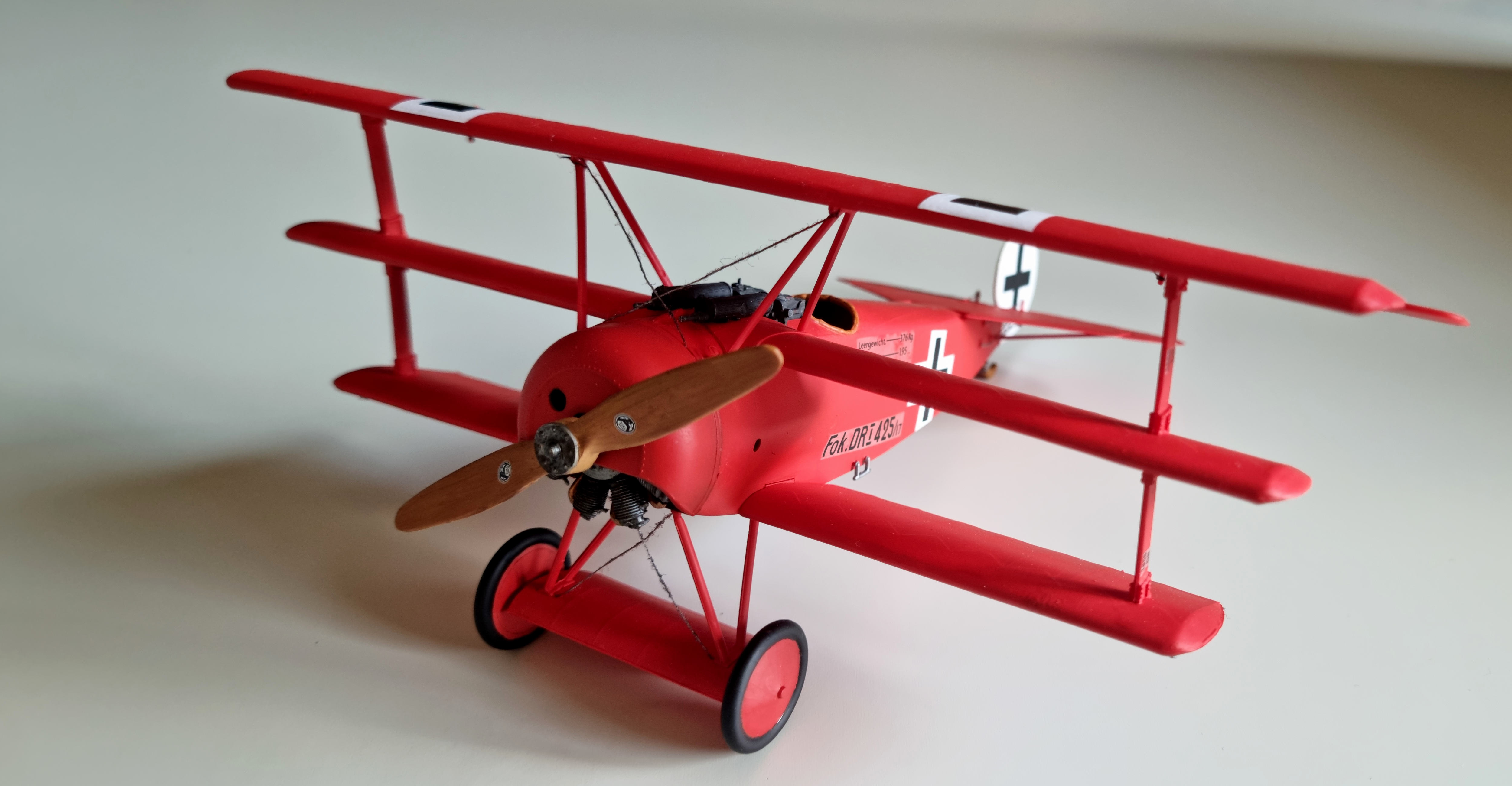

Mein erstes Modell nach fast 30 Jahren ist nun fast fertig. Es fehlt noch die abschließende Lackierung mit Klarlack und zwei der drei Figuren. Da ich diese mit Sprühlack aus der Dose machen möchte, muss ich damit noch etwas warten, bis es wieder etwas wärmer ist.
Ansonsten konnte ich erste Erfahrung mit einer Airbrushpistole (Revell Airbrush Basic Set mit Kompressor) sammeln. Nachdem ich das passende Mischungsverhältnis zwischen Revell Aqua Color und dem passenden Verdünner gefunden habe, hat es ganz gut geklappt.
Am Propeller habe ich zum ersten Mal mit Ölfarbe (vom Action
) gearbeitet.
Leider merkt man dem Modell deutlich das Alter an. Der Bausatz stammt laut Scalemates aus dem Jahr 1957 und hat zuletzt 1978 neue Bauteile bekommen. Im Vergleich zu neueren Bausätzen musste ich viel nacharbeiten, Auswerfermarken entfernen und an der ein oder anderen Stelle improvisieren. Sehr deutlich hat man es an einer der drei Figuren gemerkt. Diese hatte beim Zusammenkleben sehr große Löcher im Bein. Daher habe ich darauf verzichtet die Figur weiter zu bearbeiten. Zudem hat der obere Flügel zwei Fehler. Auf der linken Bildseite sieht man, dass der Kunststoff nicht richtig in die Form geflossen ist. Auf der rechten Bidseite, wo das Abziehbild etwas übersteht, fehlt ebenfalls etwas Kusntstoff. An der Stelle ist der Flügel nicht symmetrisch.
Dennoch hat der Bau der Maschine viel Spaß gemacht. Als nächstes liegt schon eine Revell Curtiss P-40B Tiger Shark bei mir auf dem Basteltisch. Es ist ebenfalls ein älteres Modell basierend auf dem Monogram Bausatz von 1964.

Das Modell sieht sehr gut aus, besonders das Farbbild ist sehr gut geworden.

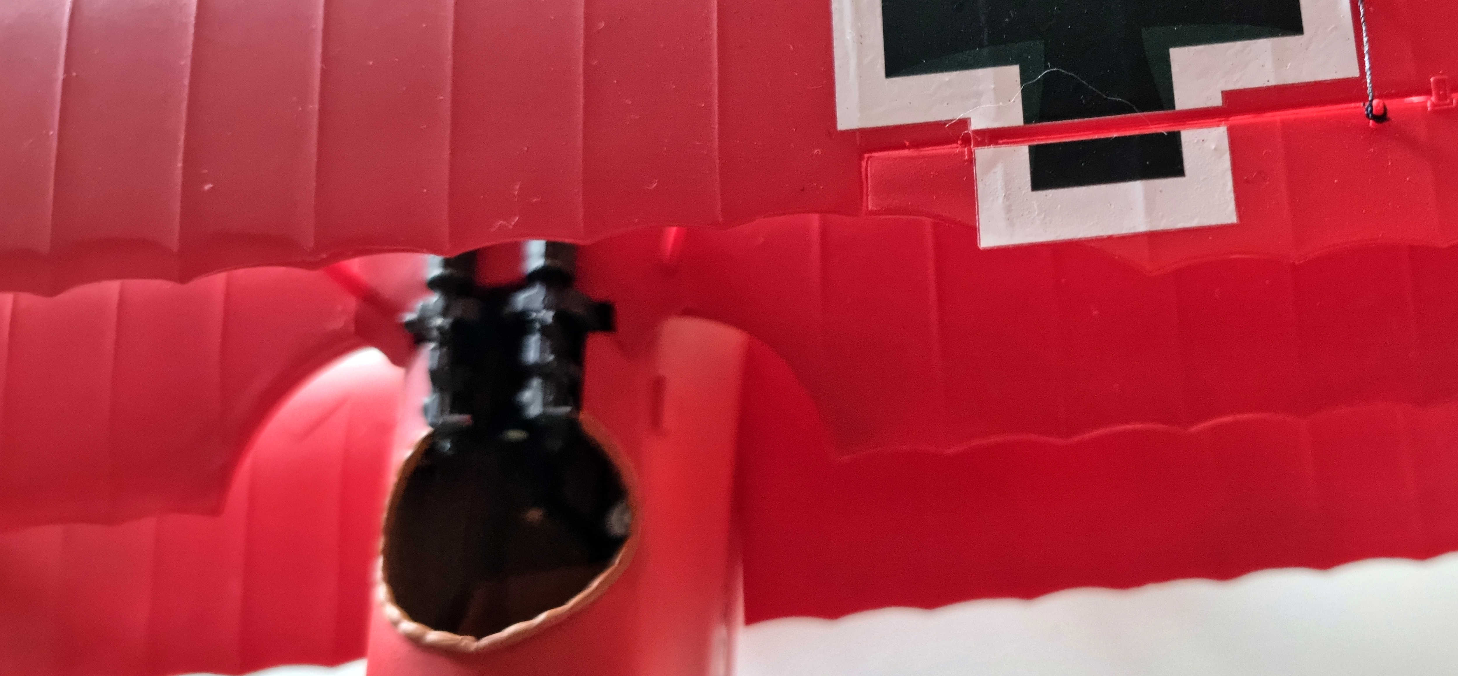

2 kleine Punkte möchte ich nicht unerwähnt lassen. Zum einen Silbern die
Decals, da hätte man vorher vielleicht eine Schicht Klarlack lackieren können,
das verhindert die Lufteinschlüsse unter den Decals. Zum anderen sehen die
Wollfäden nicht so gut an dem Modell aus.
Aber bis auf die beiden Punkte, sehr gute Arbeit.

Welche Revell # rot hast du lackiert?
Dank für das Lob und den TipNachtfalter hat geschrieben: Sa 8. Feb 2025, 13:18 Zum anderen sehen die Wollfäden nicht so gut an dem Modell aus.
Die Wollfäden haben mich im Nachhinein auch etwas geärgert. Sie haben sich beim Lackieren etwas aufgeplustert.
Vielleicht findet sich ein Sythetikgarn, was etwas glatter ist für die nächsten Modelle. Oder ich versuche mal die Gießastmethode.
Ich habe Revell Aqua Color Karminrot 36 mit Aqua Color Mix gemischt und damit zwei Schichten lackiert.
