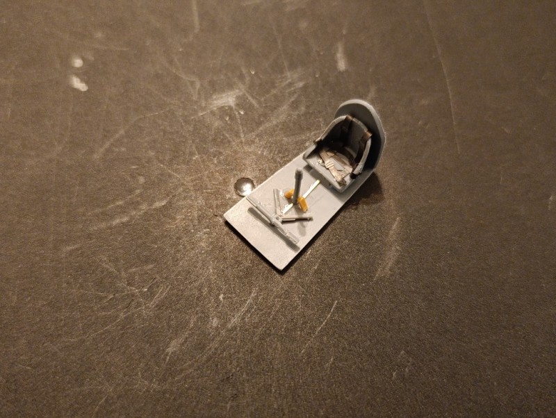

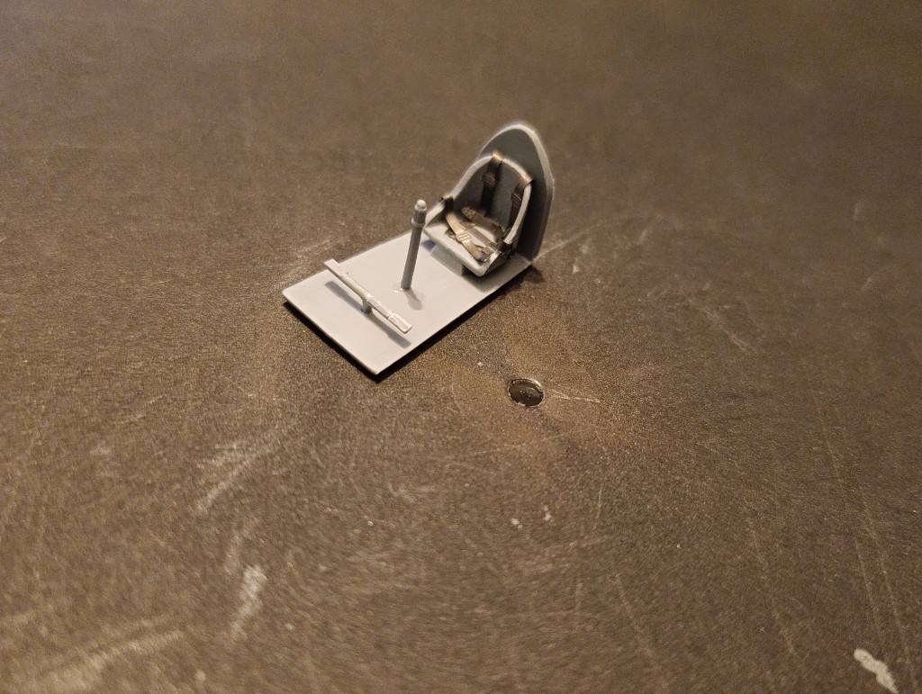

Vielen Dank für den Zuspruch. Ja Flugzeuge aus dem ersten Weltkrieg sind eigentlich immer ganz spannend, weil sie eben oft Vernachlässigt sind im Modellbau. Die Phönix hat wie immer begonnen im Cockpit. Hier ist laut Bausatz wenig los. Der Sitz hatte an der Rückseite ein kleines Plastikgeschwür was erstmal entfernt werden musste. An der Bodenplatte war ein riesengroßer Angusspunkt und die Pedale und Steuerknüppel sind höchstens rudimentär. Aber immerhin gut gemachte Gurte gibt es für den Piloten.
Die Instrumententafel hat mit dem Vorbild wenig gemeinsam. Hier überlege ich noch ob ich da was ändern sollte.
Ja die Seitenwände hauen einen auch nicht vom Hocker...

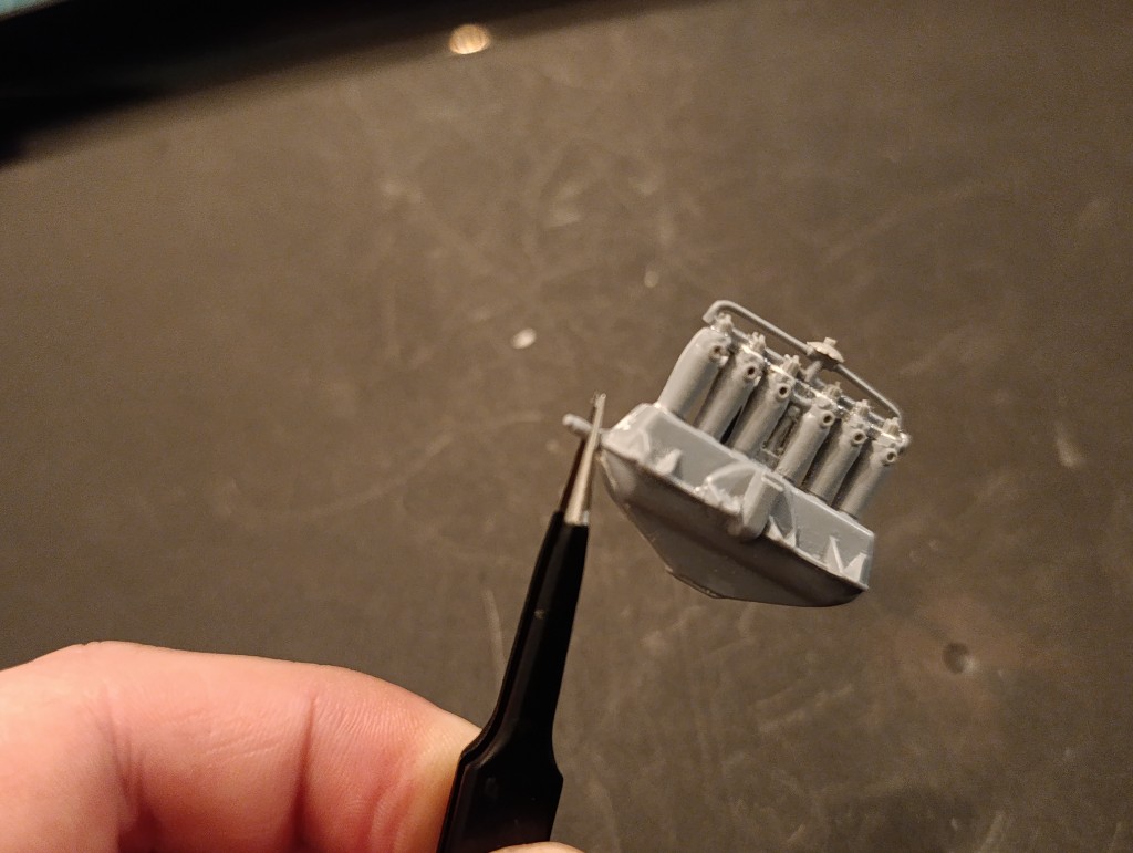

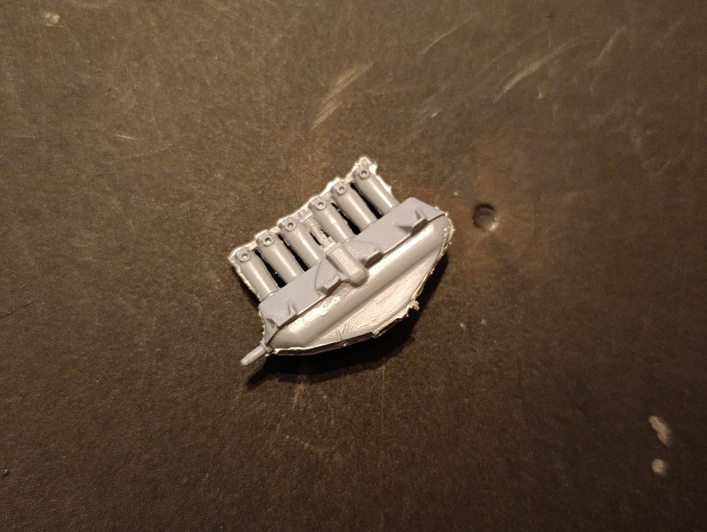

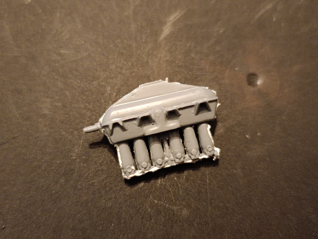

Dritter Versuch diesen Bericht weiter zuschreiben... Dieses Mal nehme ich mir den 230-PS-Hieron Motor vor. Lukgraph hat zwar den Motor selbst als Teil des Hansa-Brandenburg Bausatzes im Programm jedoch bislang nicht einzeln erhältlich... Schade, denn hier wird viel Arbeit drinnen stecken, wenn man ein halbwegs realistischen Motor haben will.

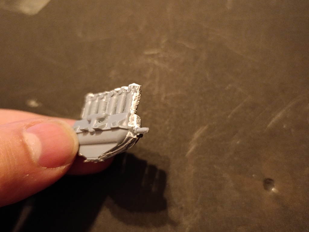

Zunächst macht die Gussqualität hier schon Probleme, es gibt starke Kratzer und die Lücken zwischen den Zylindern sind zum Teil zugegossen. In beiden Motorhälften sind starke Auswerfmarken die entfernt werden müssen, damit sie halbwegs passen
Wie zu sehen ist, geht dann ohne spachteln trotzdem nichts, e gab extreme Lücken. Naja und es wird ordentlich Scratchbiuld nötig werden, um das ganze vernünftig darzustellen.
Ja was habe ich mir hier angelacht. Es wird noch nervenaufreibend vermute ich :D

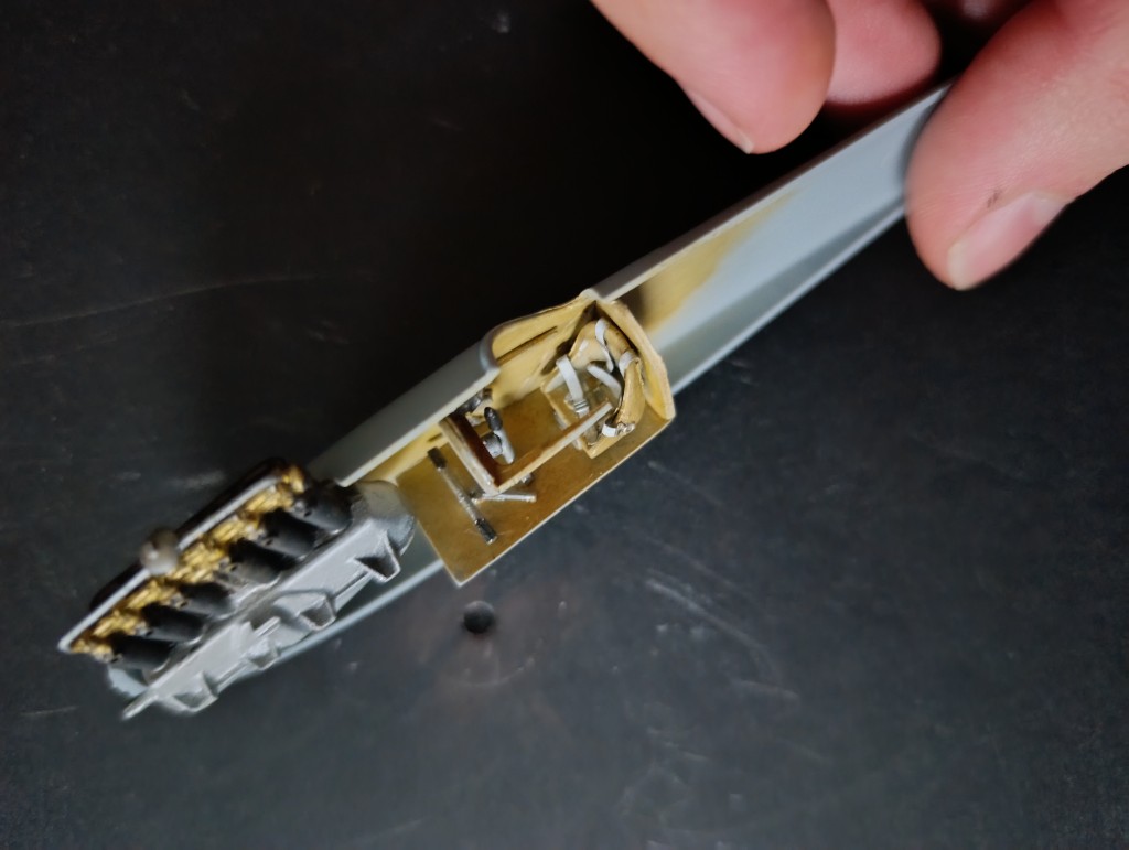

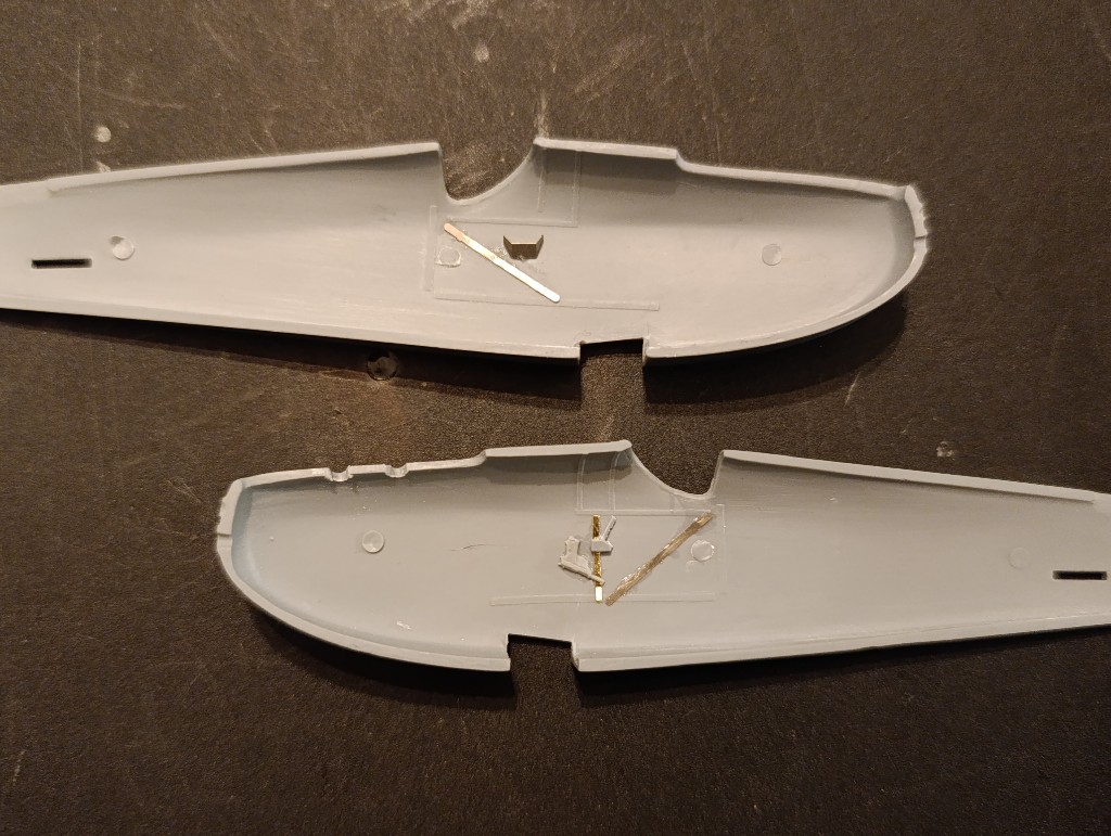

Weiter ging es mit dem Nachbessern, ich habe mich Mal bei Lukgraph umgesehen was da noch rauszuholen ist und besserte erst den Cockpitboden mit einigen Streben nach.
Auch die Seitenwände haben einige PE-Teile, Querstreben, die Pistole (aus einem Dragon Figurenset) und der Gashebel.

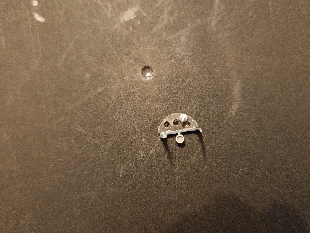

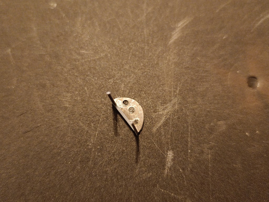

Die Instrumententafel habe ich leicht verbessert, mit dem Vorbild hat es dennoch nichts zu tun, aber mehr wie das Teil im Bausatz.

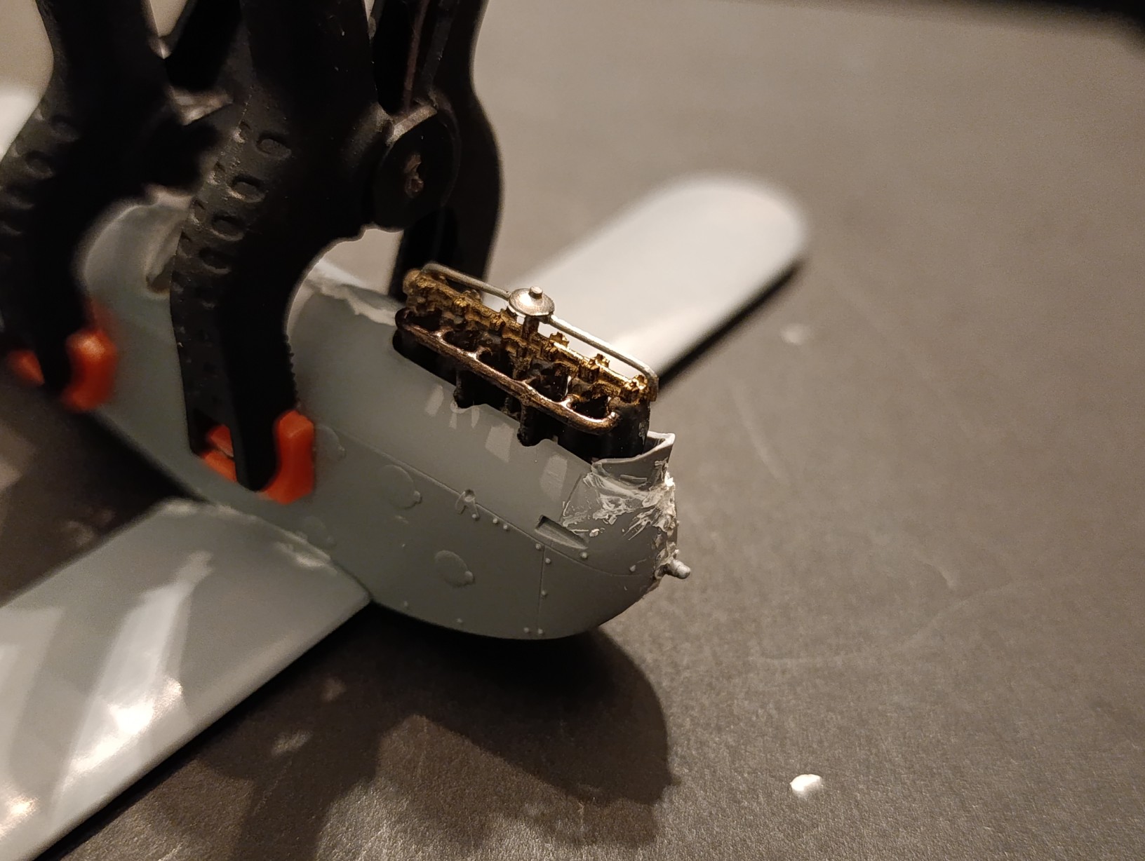

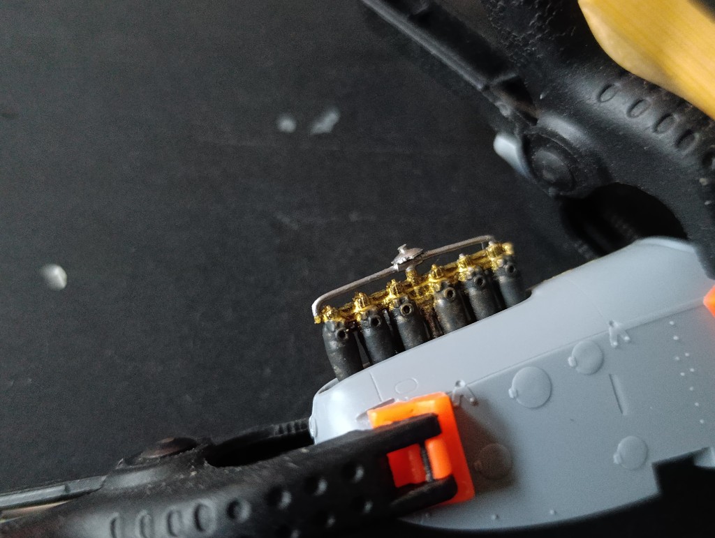

Der Motor wurde dahingehend verbessert, dass ich Patronentaschen in 1:35 zerschnitten habe und nun die neuen Zylinderköpfe darstellen.

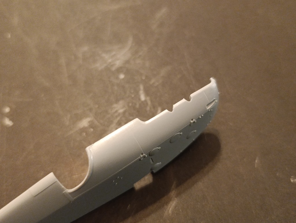

Damit der Motor überhaupt in den Rumpf passt, musste ich Löscher in den Rumpf schnitzen, dort wo später die Abgasrohre sitzen. Der Motor sitzt nun ganz gut und hoffentlich einigermaßen gerade.
So bin ich halbwegs zufrieden, ich kann jetzt bestimmt erstmal normal weiter bauen.

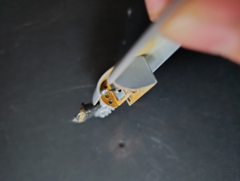

Nun kam Farbe ins Spiel und ich Stelle fest, das darstellen von Holz muss ich noch ein wenig üben, trotzdem für ein Blick ins Innere Reicht es allemal aus.
Durch das Anbringen neuer Instrumente hat die Instrumententafel nicht gleich gut gepasst. Durch das leichte versetzen des Steuerknüppel ging es dann aber auch.

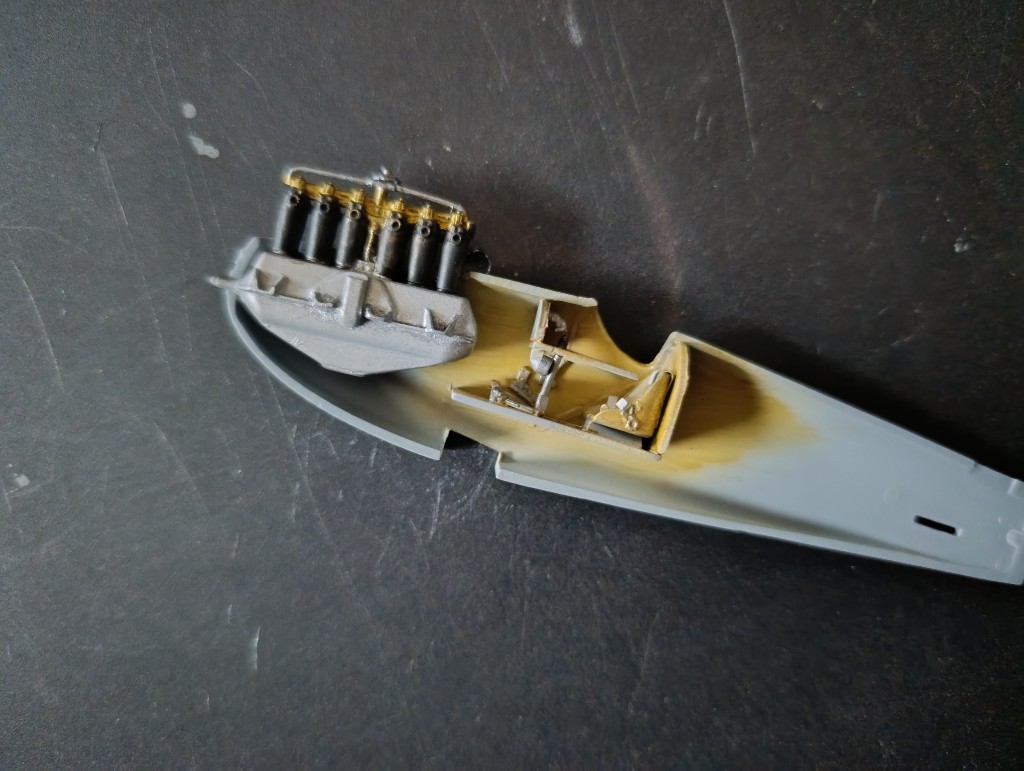

Natürlich auch der Motor wurde eingesetzt, nachdem er lackiert wurde.
Zwei Bilder im zu zeigen wie der Motor nun von nahen Aussieht: für den Maßstab denke ich ausreichend:

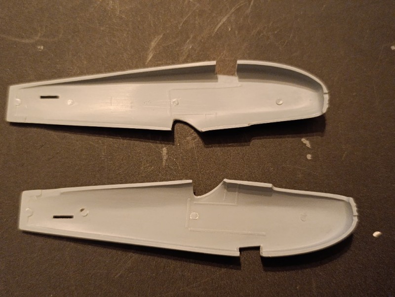

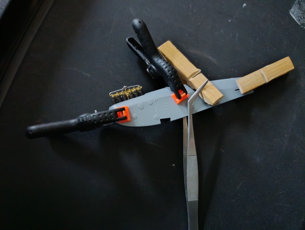

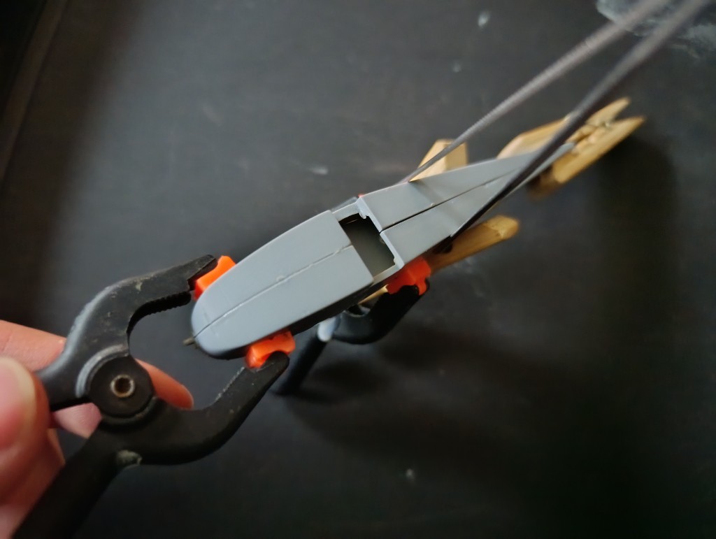

Dann wurde der Rumpf zusammengesetzt, das war soweit auch erstmal kein Problem. Überraschend gut haben die Teile gepasst.
Spachteln bleibt aber nicht aus, das hier zu sehende ist aber auch schon das schlimmste. Ich denke das ist dann doch noch vertretbar.

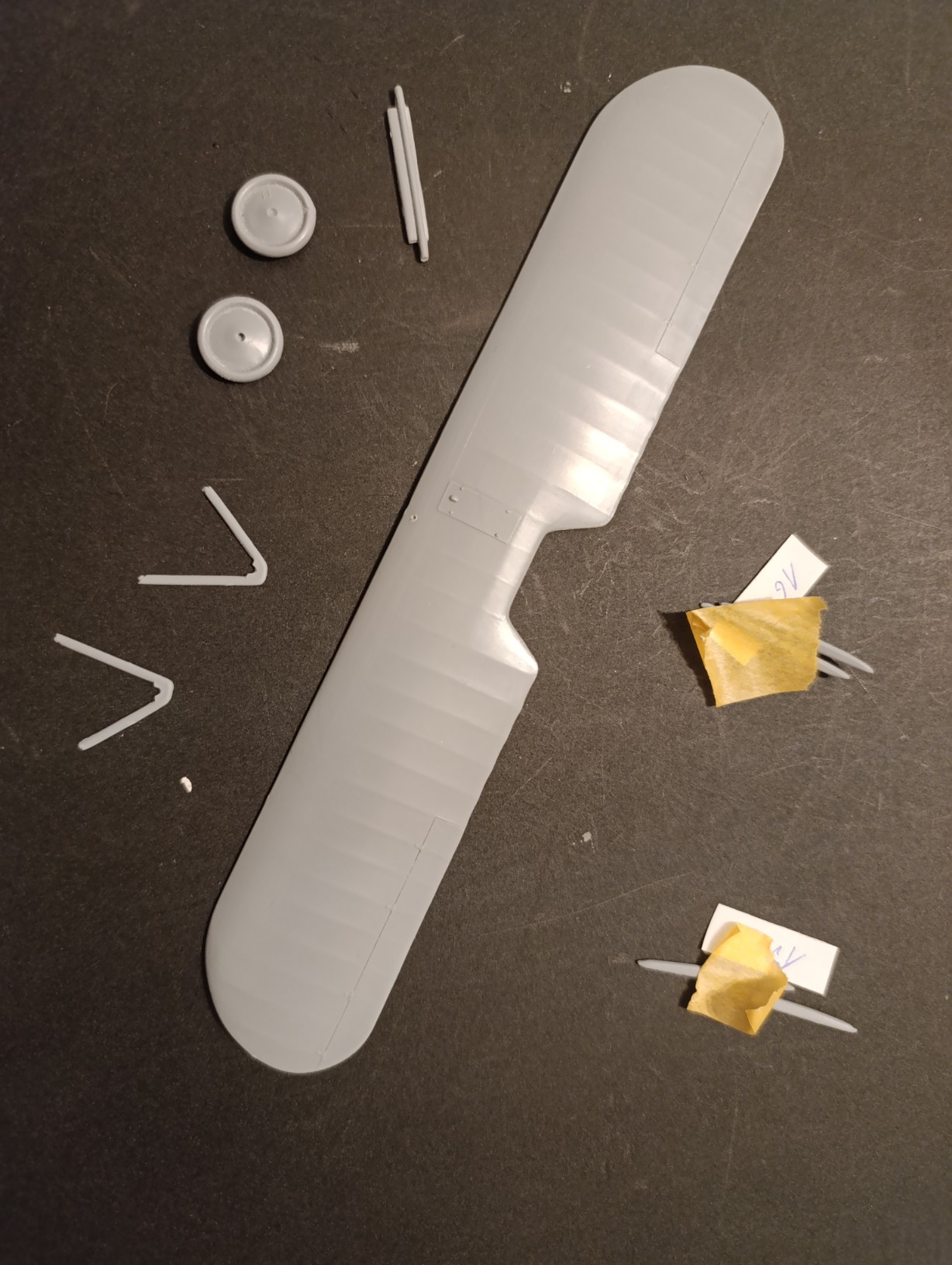

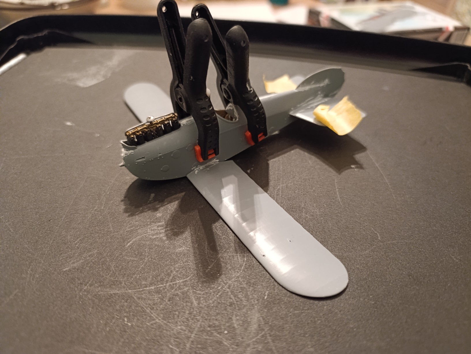

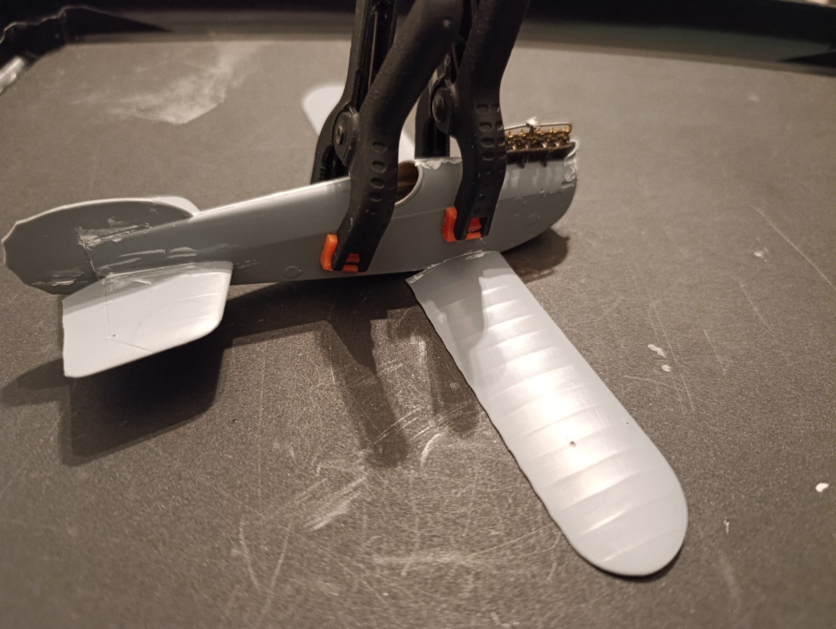

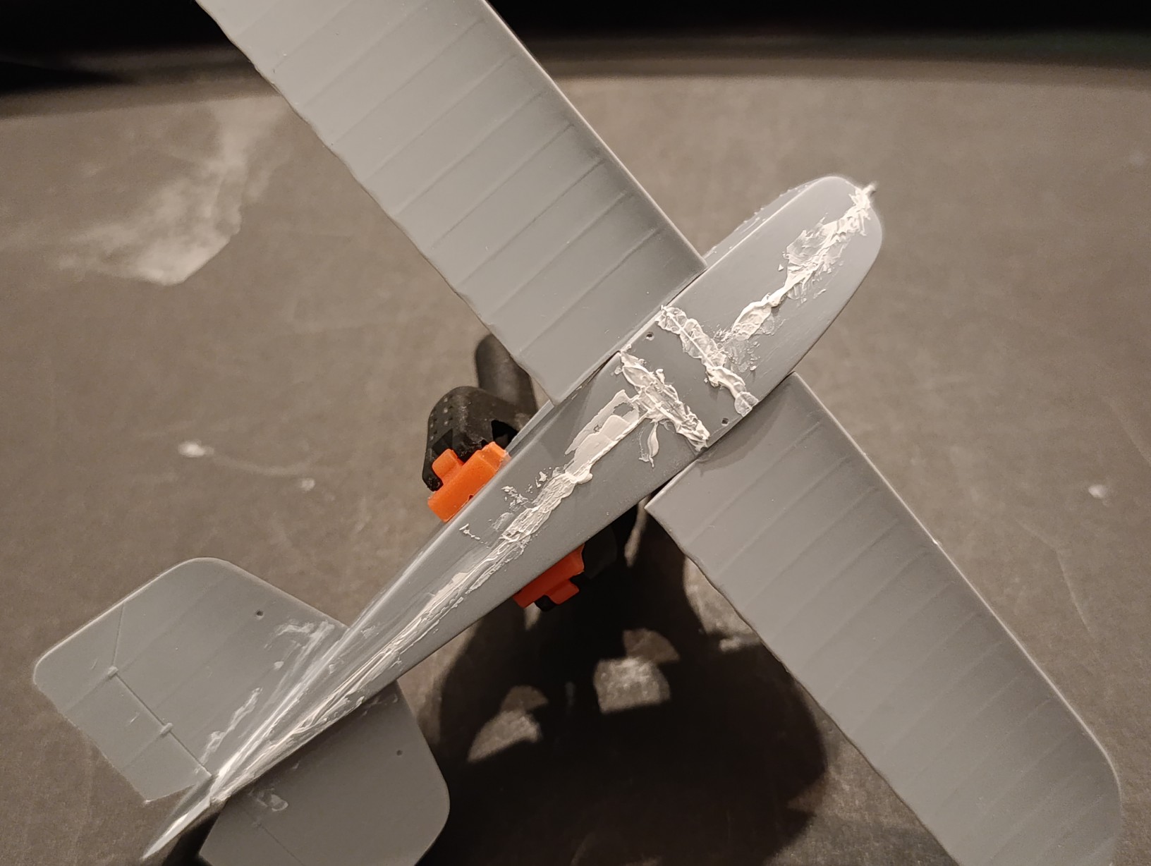

Wie zu sehen ist konnte ich einiges hier machen, so sind Flügel angebracht. Dummerweise ist die Trennstelle zwischen dem Rumpf an einigen Stellen aufgebrochen, das heißt nochmals spachteln, an dem Übergang ja so wieso.
Auch an den Übergang von Seiten- bzw. Höhenruder würde das notwendig, da hier auch Spalte entstanden sind.

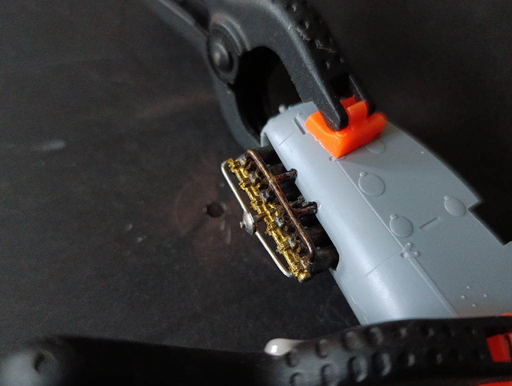

Am Motor fand dann noch ein. Windabweiser platz, doch dieses Teil passte auch nicht gut.
Da ich auch so langsam an das Lackieren denke, habe ich gleich alle Anbauteile, die sowieso erst nachdem Lackiert angebracht werden können, ausgetrennt. Da die Streben vorne und hinten sehr gleich aussehen, habe ich diese mit Tape fixiert und die Teile Nummer aufgeschrieben
Nun gut, bisher bin ich besser zurecht gekommen als ich gedacht hätte, aber die wahre Schwierigkeit steckt dann sowieso erst im vereinigen der Flügel. ;)
