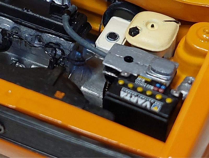

Wenn ich deine Detailbemalung betrachte, würde ich dir den Tipp geben, deine Farbe noch mehr zu verdünnen und dann mehrere Male zu pinseln. Vielleicht sogar einen Minipups, nur ganz, ganz wenig, Seife/Spüli.
Nimm dir einen Pinsel voll Farbe auf ein Stück Alufolie o.ä., gebe per Pipette/Pinsel etwas Wasser dazu und einen Tipp (Handwasch-)Seife. So zB für die schwarzen Teile auf dem Silber. Ich mache meine Details so und komme damit super klar, weil man "Ausrutscher" ganz leicht nachdem Trocken mit einem feuchten Zahnstocher o.ä., "wegradieren" kann.
Z.B. das Typen Schild auf der Heckklappe bei meinen T3 Camper.
Wenn die Farbe dünn genug ist, lässt sich das ganz gut detailieren.
Meine Erfahrungen, vielleicht kannst du dann regelmäßiger Atmen :lol:

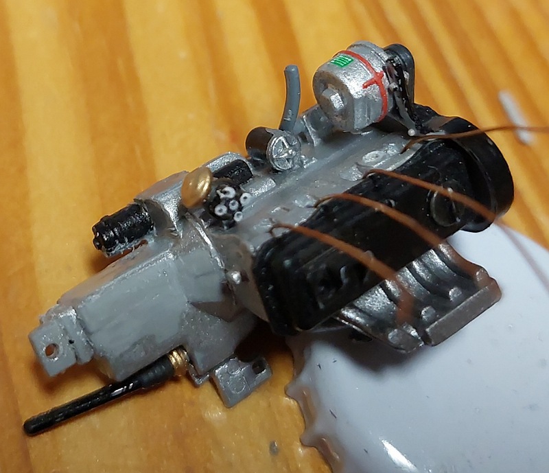

Wie verhindert man solche Klebespalten?

Ich nehme dazu den Contacta oder den Tamiya Kleber und "verwische" die Naht.
Zuerst wird das Zeug ausgerichtet und zusammengeklebt, dann -wenn es getrocknet ist- schleife ich mit einem Klingenrücken die Naht ab, bis es halbwegs ein Niveau hat. Daraufhin kommt nochmals Kleber drauf, der ja bekanntlich den Kunststoff anlöst und egalisiert die Naht. Recht gerne nehme ich den grünen Tamiya, weil der schön anlöst und relativ schnell "abdampft". Danach sind die Nähte kaum noch erkennbar, etwas Farbe drüber und fertig.
Bisschen Übung braucht´s, aber wenn man den Dreh raus hat...
Edit: zwei Bilder, vorher nachher, wenn nicht gewünscht, einfach Bescheid geben...
In Arbeit
In Arbeit
Fertig
Fertig
