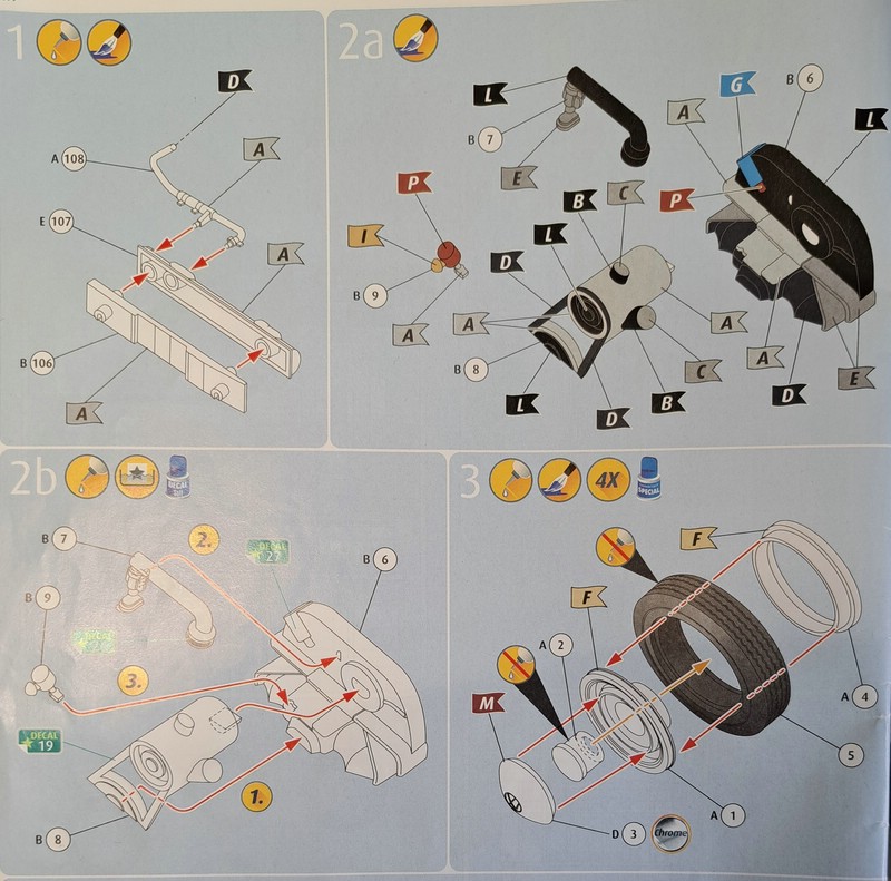

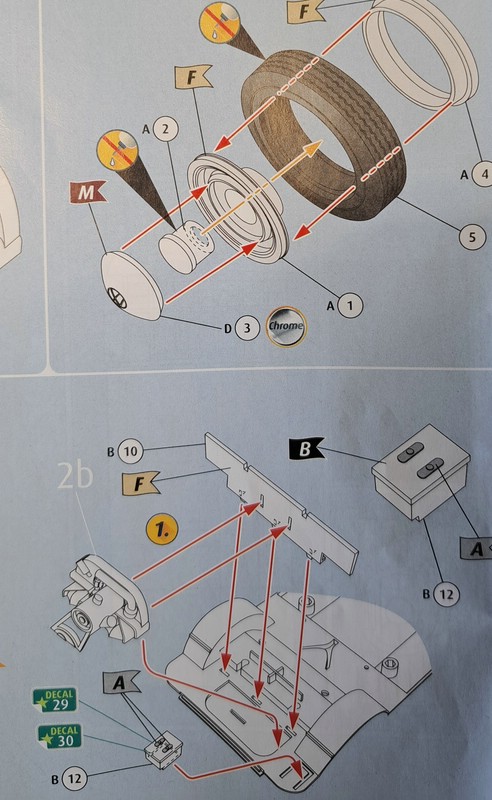

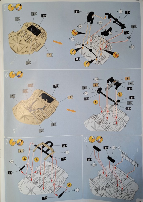

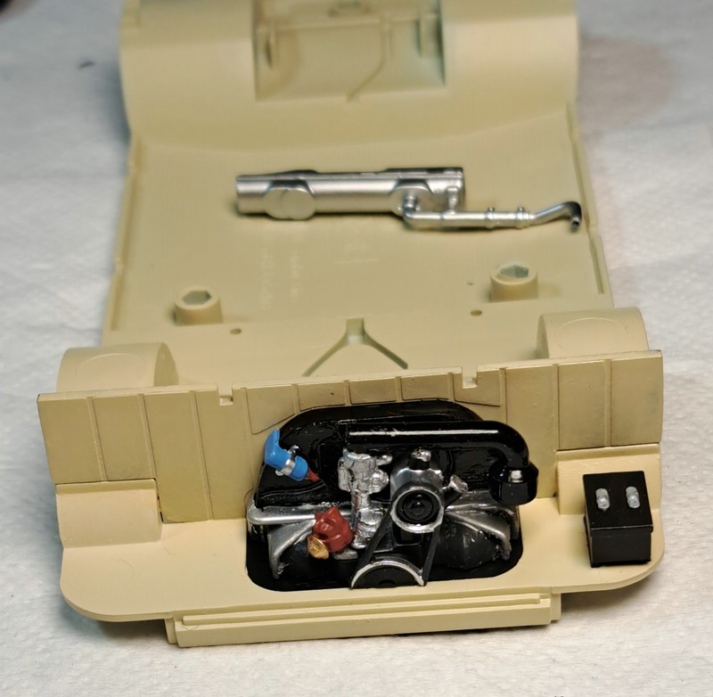

Beginnen soll man mit dem Motor. Seltsamerweise kommen zwischendrin die Räder....was zu dem Zeitpunkt eigentlich keinen Sinn macht. So sieht das im Bauplan aus.....:
....und hier.....:

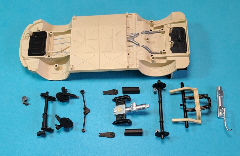

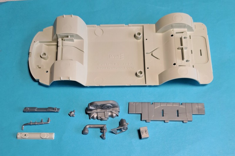

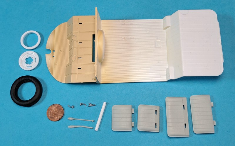

Hier die Teile.....aber schon mit Unterboden.....:
Zusammengebaut und plaziert.....:

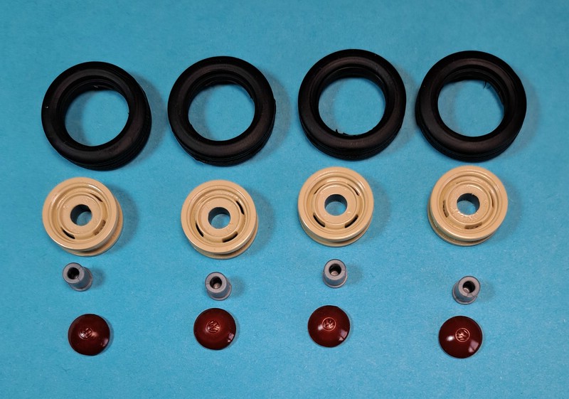

Die Räderteile zu Anfang.....:
Hier schon lackiert..... Die Radkappen hatte ich im Vorfeld mit dem guten "Dowanol" vom Chrome befreit.....:

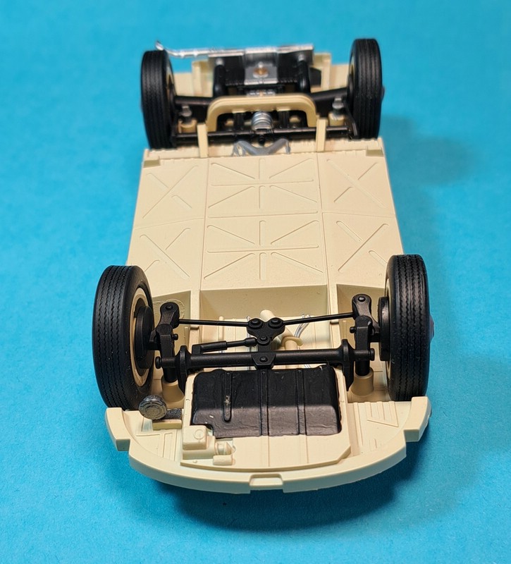

Nächste Baustelle sind die Achsen, was im Bauplan so aussieht......:
Als nächstes auch schon wieder lackiert.....:

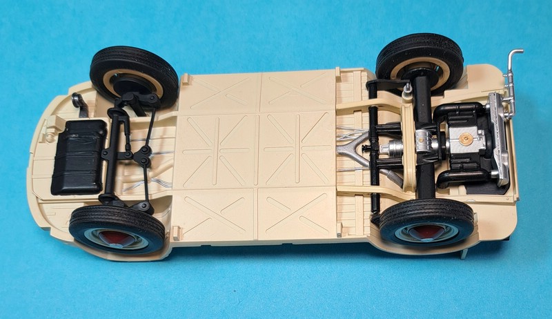

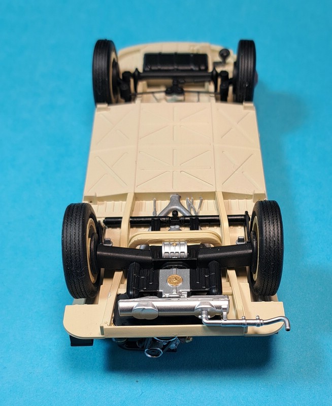

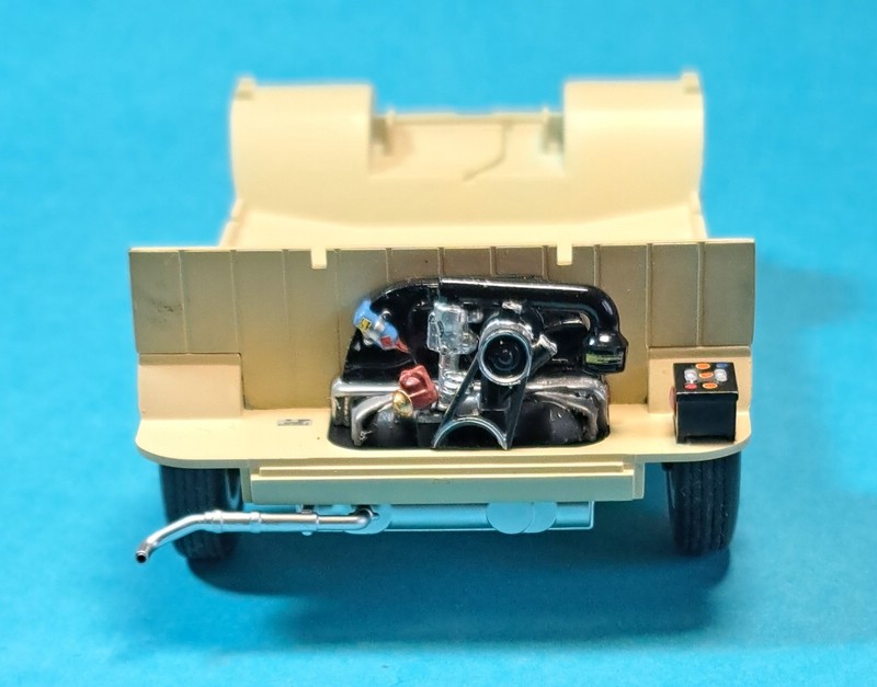

Einige Decals (Nassschiebebilder) drauf, alles zusammen bauen und schon haben wir folgenden Bauzustand.......:
....von hinten...:
....von vorne.....:
.....Gesamtansicht.....:
Und zuletzt auf Räder gestellt.....:

Ist richtig - mit den kleinen Änderungen der Beleuchtung. Im Laufe der Jahre und mit der Eroberung des US-Marks wurden die größer.
Die Bemalung ist bei dem Bausatz nicht an allen Stellen korrekt wiedergegeben. Ist wie beim Käfer. Da kannst Du nichts für.
Bei den Heizungsrohren beispielsweise: bevor schwarze Kunststoffverbindungen zwischen Heizbirnen am Motor (silber oder grau) und Warmluftkanal eingesetzt wurden, waren die teils rötlich umwickelte Stahlrohre (flexible Dinger), später "falteblagähnliche" Kunststoffverbindungen in dunkelbraun und letzens in schwarz verbaut. Den Anschluss an die Bodenplatte war bis spät in die 1960er immer aus dunkelbraunem Bakelit. Ja, habe ich an meinem T1 auch anders interpretiert und mit Masse anders bemalt.
Der Unterboden an den T1 war im Grunde nicht lackiert. Der war leidglich grau und hatte gebenenfalls Spritznebel von der Karosserie. Damals wurde ja nicht im Tauchbar lackiert sondern noch von Hand und zudem darf man nicht vergessen, dass es sich um einen Transporter handelte, der günstig hergestellt wurde. Jedes Kilo Lack kostete ;)
Oder die Warmluftkanäle. Wenn das nicht alles übertüncht wurde, war der ebenfalls grau (Bauabschnitt 6 / Farben C und E), weil diese am Unterboden fest verschweißt waren.
Diese Unterflurbleche / Rahmenabdeckungen waren beim T1 nicht serienmäßig. Hat man die dann bestellt, waren diese schwarz seidenmatt lackiert. Da die nicht zur Standardausrüstung gehörten, kenne ich diese Platten an den Transportern überhaupt nicht. Am Samba vielleicht - der war ja auch luxuriöser und teurer.

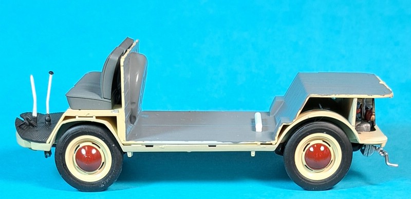

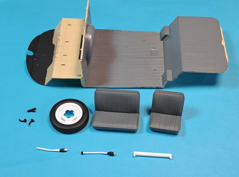

Zuerst wurde wieder lackiert und bemalt.....folgende Teile.....:
....sahen dann so aus.....:
Der Ersatzreifen ist eigentlich Überflüssig, nach dem Zusammenbau sieht man ihn nicht mehr.
Die gezeigten Teile wurden Platziert und..... nach dem platzieren waren die Decals auf den Radkappen weg :shock: . Haftung der Decals Mangelhaft! Zwei hatte ich wiedergefunden, waren aber nicht mehr zu gebrauchen. Also habe ich bei Revell Ersatz bestellt, so teuer sind die Decals ja nicht.
Aber jetzt der Bauzustand.....bis dahin......(ohne Radkappendecals :( )

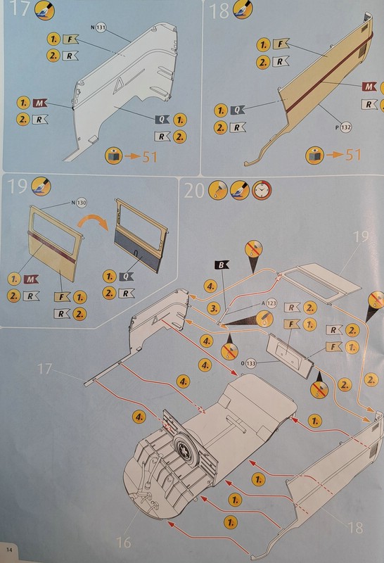

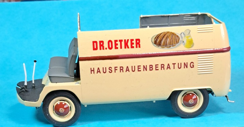

Als nächstes geht es jetzt an die ersten Karosserieteile. So sieht das im Bauplan aus.......:

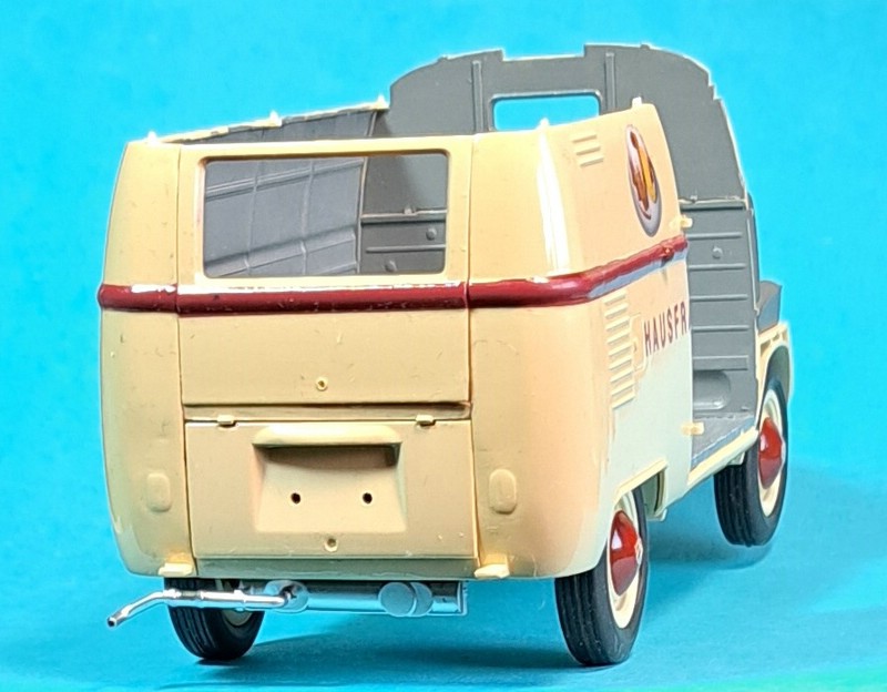

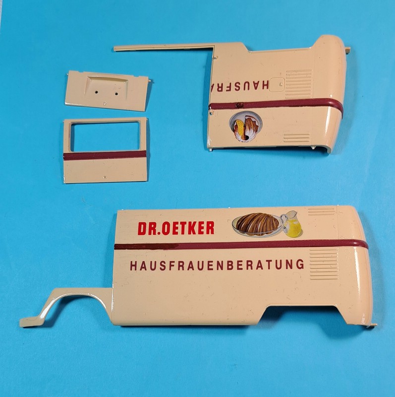

Insgesamt waen es ja "nur" 4 Bauteile, an denen so einiges Lackiert werden musste. Erst die Grundfahrzeugfarbe, die Farbe für den Innenbereich. Dann die Decals....einen Tag durchtrocknen lassen, dann Revell Aqua Color Klarlack drüber. Wieder einen Tag durchtrocknen lassen und anschließend Tri Star Color Klarlack drüber. Das Ergebnis.....:
Die Lackierten Teile konnten anschließend platziert werden und so zeigt sich der aktuelle Bauzustand (mit mittlerweile angekommenen Decalersatz).......:
Als nächstes geht es weiter mit Teilen für "vorne rum". Dazu mehr im nächsten Update.
Gruß, Dirk.

Sehr hübsch, die beiden hinteren Klappen (Lade- und Motorraum) scheinen nicht ganz richtig zu passen. Ist das nur ein Provisorium oder geht das nicht besser?
