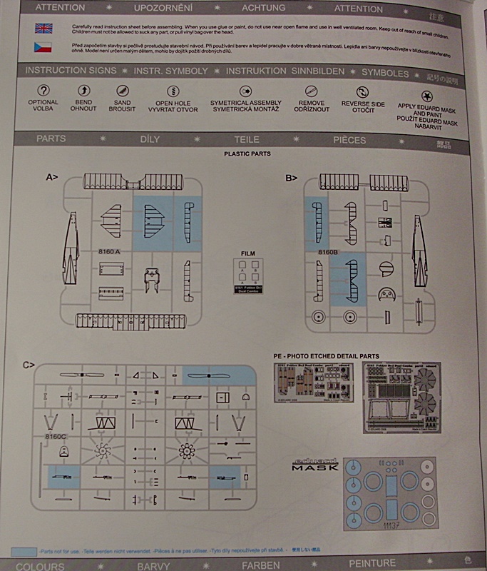

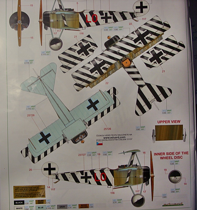

]So dann fange ich mal mit dem ersten Flieger an. Zuvor aber nochmal die sehr umfangreiche Bauanleitung mit dem Titelbild.

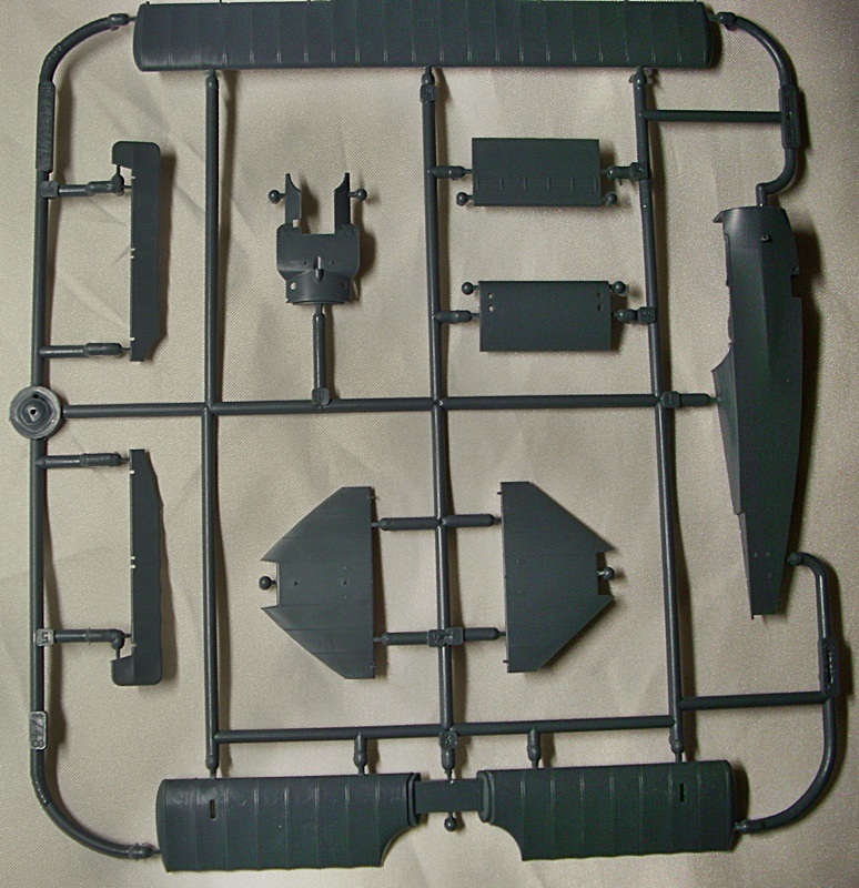

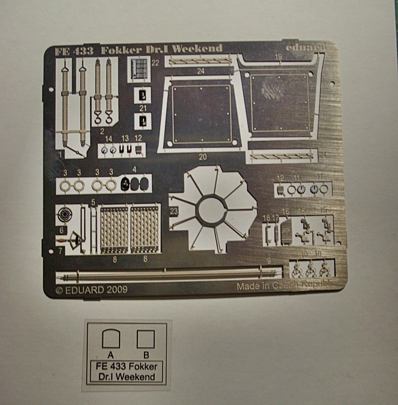

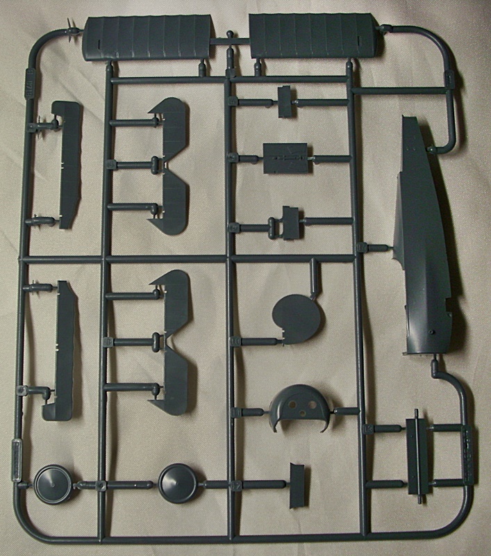

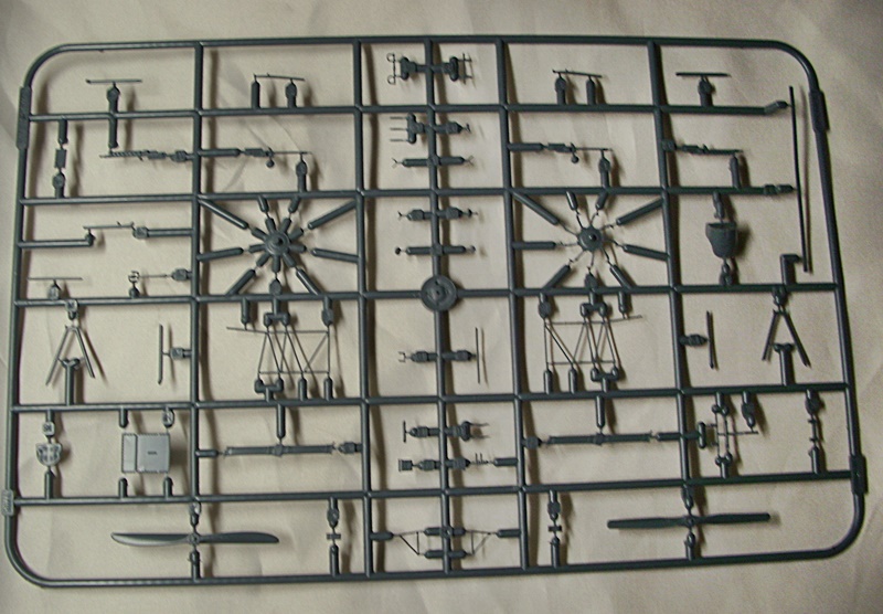

Drei Gießäste und ein kleines Blatt Ätzteile gehören zu diesen recht einfach gehaltenem Bausatz. Als Decals sind nur Beschriftungen und Balkenkreuze vorhanden.

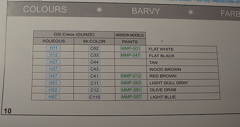

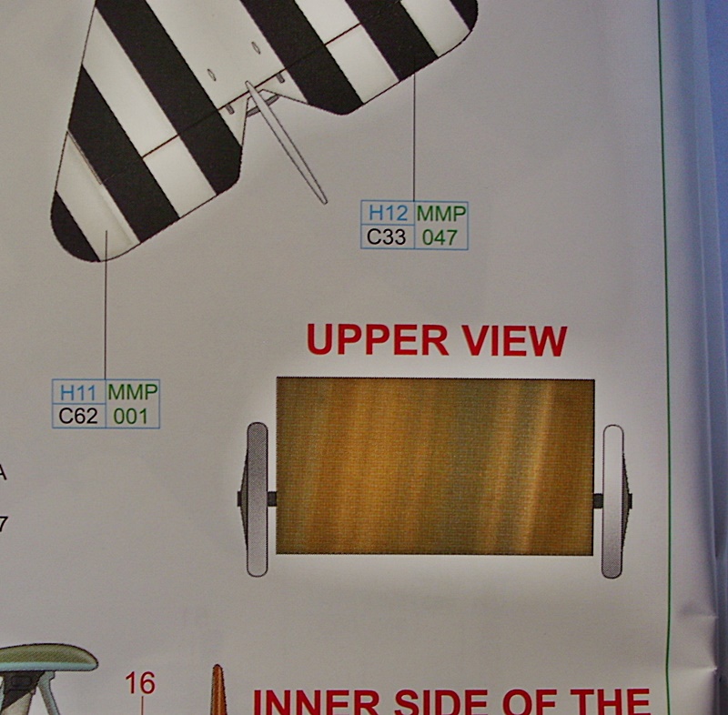

Auf der ersten Seite der Bauanleitung sind die Bauteile, die nicht verwendet werden, mit Blau unterlegt. Und eine kleine Farbtabelle für die zum Bau verwendete Farben.
Die nicht benötigten Teile des Bausatzes.

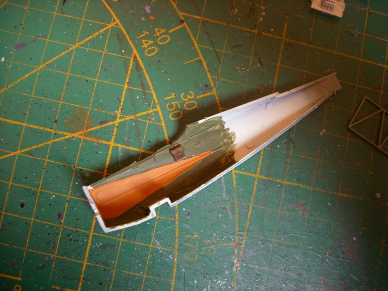

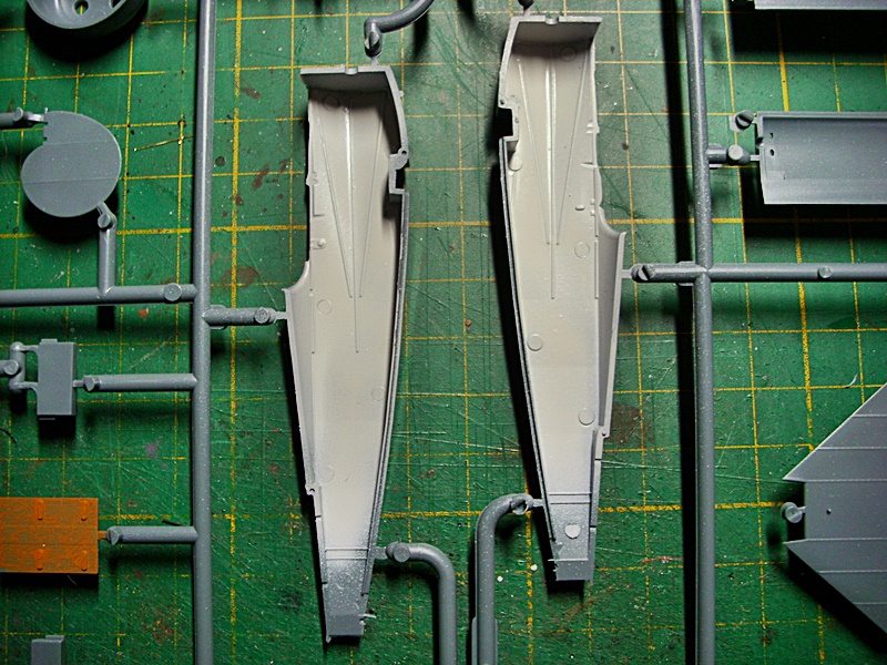

Als erstes habe ich dann begonnen den Inneraum etwas Farbe zu geben. Weiß als Grundfarbe um dann nach dem Trocknen Holzfarbe und Oliv Grün zu pinseln. Alle Kleinteile die ich jetzt für den Innenraum benötige kommen an eine Krokodilklemme zum bemalen sowie der Propeller.

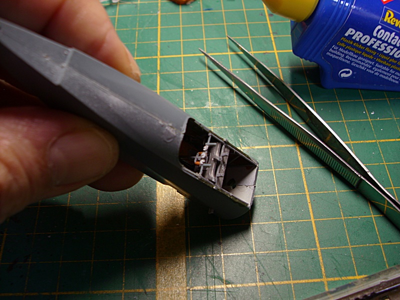

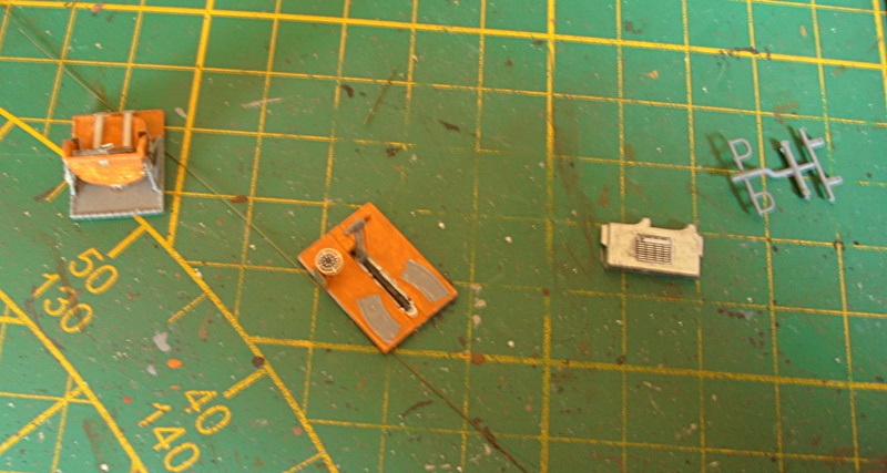

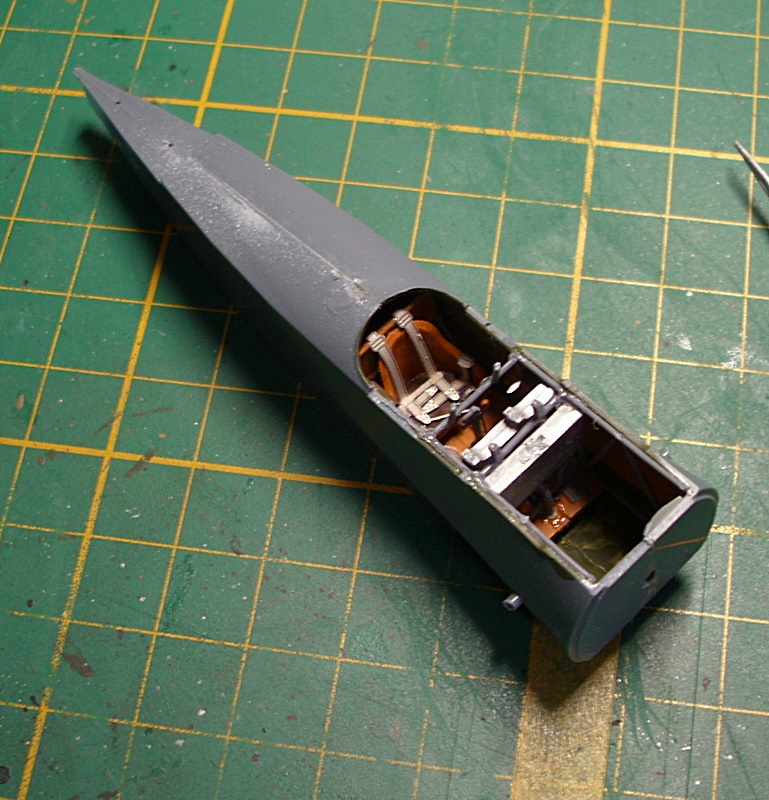

Ich hatte mir ja heute zum Ziel gesetzt den Innenraum fertig zu stellen und schon die beiden Rumpfhälften zu verkleben.

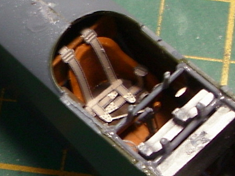

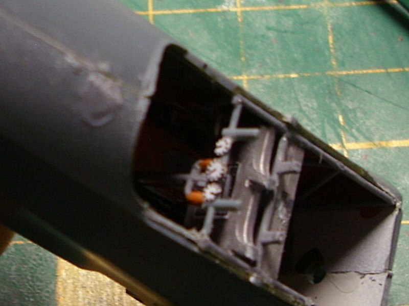

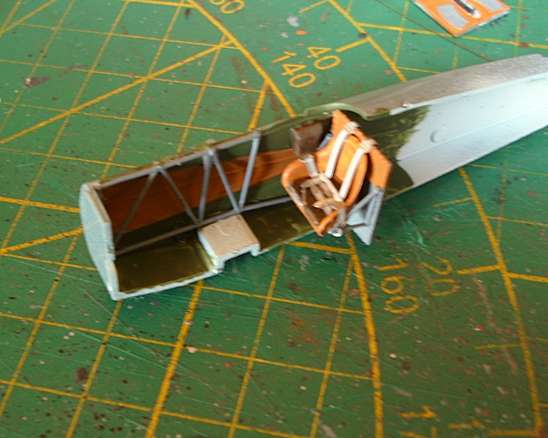

Angefangen habe ich mit dem Bemalen der Kleinteile und den zum Teil winzigen Ätzteilen. Sowie mit den Seiten der beiden Rumpfhälften. Zur Bemalung habe ich die Farben von Tamiya, Vallejo und Revell benutzt. Die Airbrush kam hier nicht zum Einsatz. In der Bauanleitung sind auch viele Teile mit Farbangaben versehen, also kein Problem.
Nach dem trocknen gleich weiter mit dem Zusammenbau der Einzelteile und der Ätzteile.
Natürlich habe ich wieder vergessen beim Einbau Bilder zu machen.
Man kann aber bei den Nahaufnahmen die MG und Hülsenkästen erkennen sowie das Instrumentenbrett und den Steuerknüppel. Ist schon eine Fummelei alles an seinen Platz zu bekommen trotz 1:48
So das war es schon wieder. Mal sehen wann ich in der kommenden Woche wieder etwas Zeit habe. Da wollte ich schon mit der Bemalung der Unteren und Mittleren Tragflächen beginnen, da es dafür leider keine Decals gibt. Die Vorgabe laut Bauanleitung streifige Bemalung mit Olive, Olive Grün hell und Hellblau.

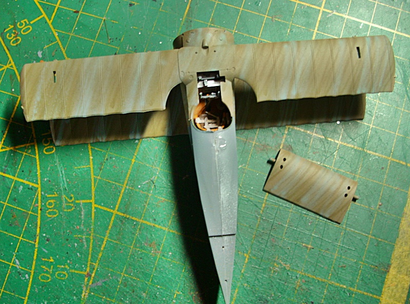

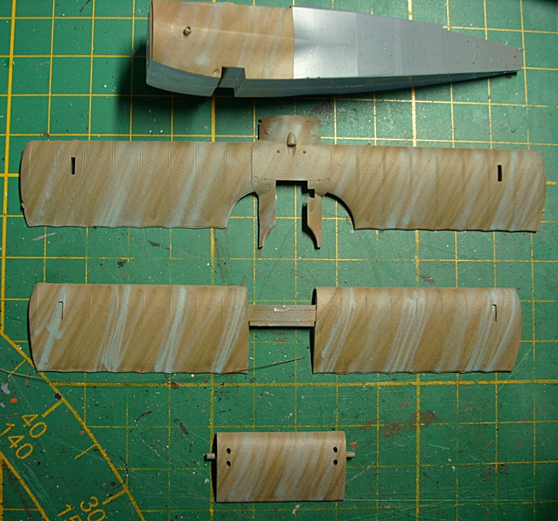

Weiter geht es hier mit der Fokker Dr.1 Leider bin erst gestern Nachmittag dazu gekommen etwas an der Dr.1 weiter zu machen. Eine schräge Lackierung auch noch mit drei Farben und das Freihand ist erstmal vom Ansatz her nicht schwer aber die Umsetzung mußte ich doch erstmal auf Papier etwas üben. Welcher Luftdruck, wieviel verdünnen, Farbe in Farbe oder erst kleine Trocknungsphasen dazwischen. Letzteres war dann besser und mit 1,2 bar und unverdünnt aus der Flache hat es dann auch hingehauen. Ok ein zu starkes Hellblau im ersten Durchgang aber das ist kein Problem mehr und kann ich noch etwas abschwächen.
Auch das Bild in der Bauanleitung ist etwas zu dunkel. Ein Braun kommt ja laut Beschreibung nicht vor.
Nach einer kurzen Trockenzeit habe ich mal die untere und mittlere Tragfläche angesetzt und bin so ganz zufrieden mit dem Ergebnis.

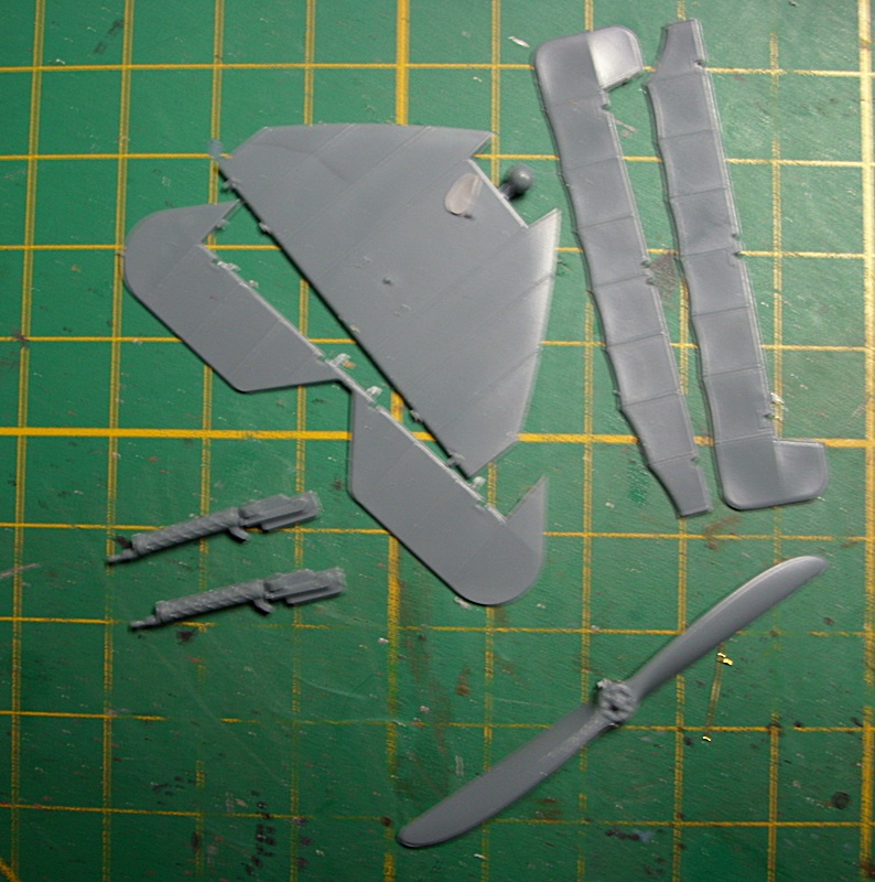

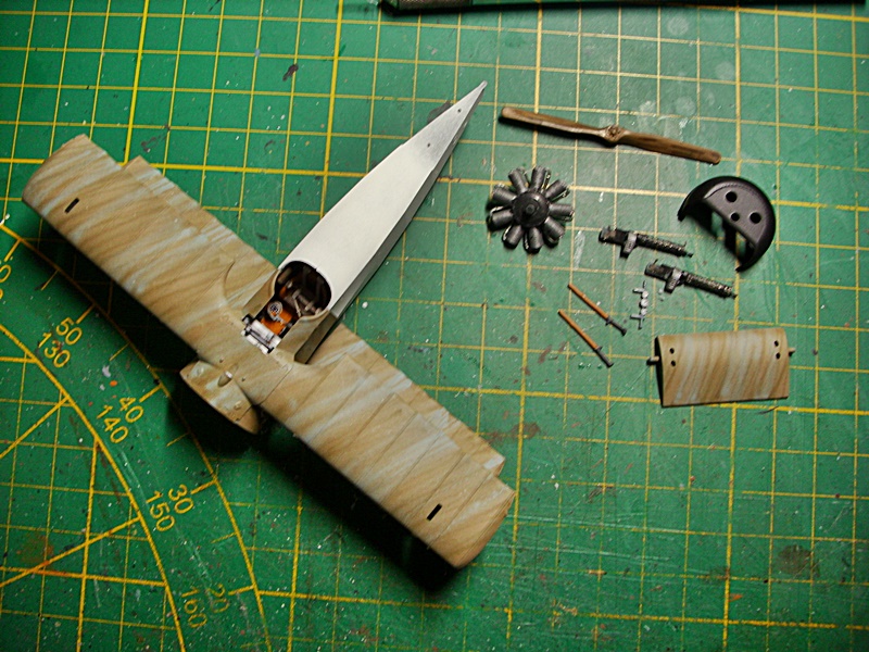

Danach habe ich noch den Rumpf, die obere Tragfläche und das Leitwerk, weiß lackiert sowie weitere Anbauteile.

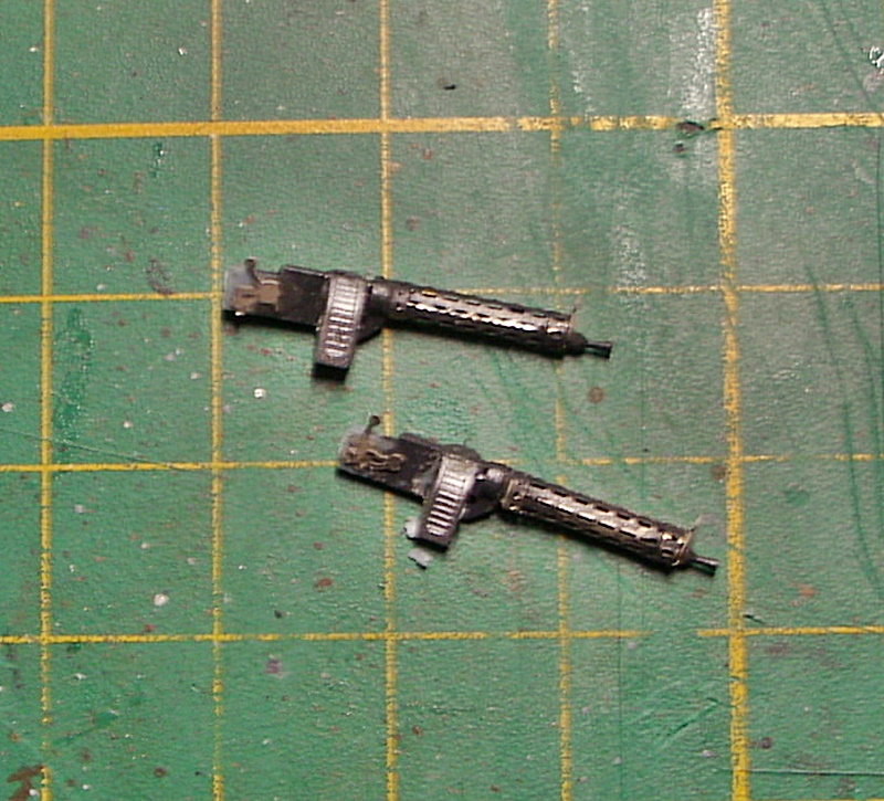

Die beiden MG´s die nur je aus einem Plastikteil und 3 Ätzteilen bestehen zusammengebaut und schonmal mit Gunmetal vorlackiert. Die Munitionszuführung ist in Alu gehalten. Der Einbau später ist mir noch nicht ganz klar aber ich ahne schon wie die Bauanleitung zu verstehen ist.
Ich glaube Nahaufnahmen kann meine DigiCam nicht mehr.

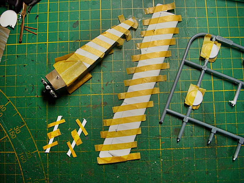

Jetzt kommt noch ein etwas Zeitintensiver Bauabschnitt. Da für die Dr.1 keine Decals vorhanden sind ausser Balkenkreuze und kleinere Hinweisschilder muß ich die schwarzen Streifen selbst zuschneiden und alles damit abkleben. Den Rumpf und auch die obere Tragfläche von oben und unten. Am Leitwerk habe ich schon mal ein bischen vorgearbeitet.

Habe nun mein Ziel für heute erreicht. Alles oder besser 90% sind fertig und ich kann mit der Endmontage beginnen. Sind zwar noch ein paar kleine Farbkorrekturen zu machen die sind aber durchs abkleben bzw, entfernen entstanden.
Abkleben ist immer sehr zeitintensiv und nimmt die Lust am bauen. Dazu kommt noch das abmessen und im Winkel bleiben. Ich hoffe das ich das mindest zu 95 % getroffen habe.
Nach dem trocknen und vorsichtigen entfernen der Klebebänder.
