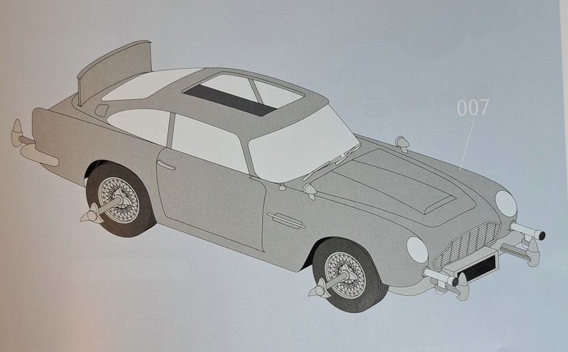

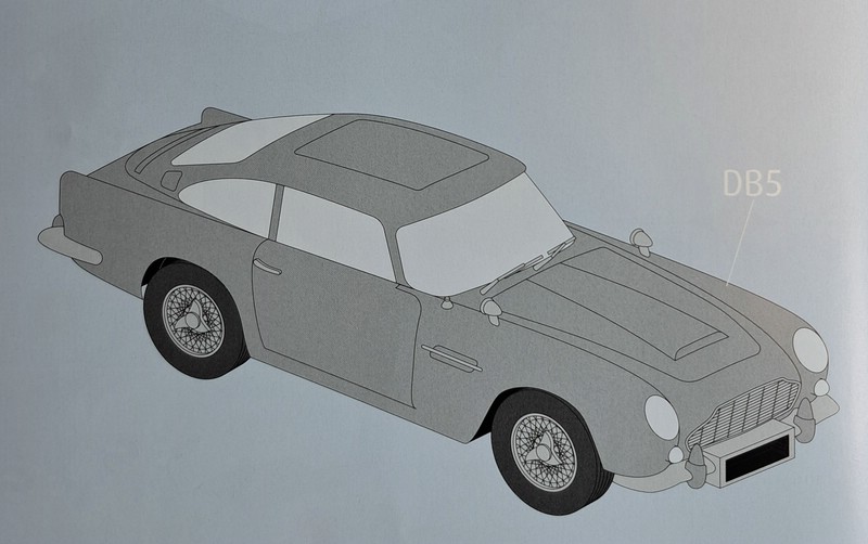

Aber jetzt zum DB5..... Als erstes muss man sich entscheiden, ob man den Straßen- DB5 bauen möchte.....:
....oder den James Bond 007 DB5

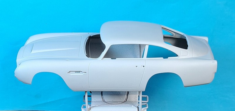

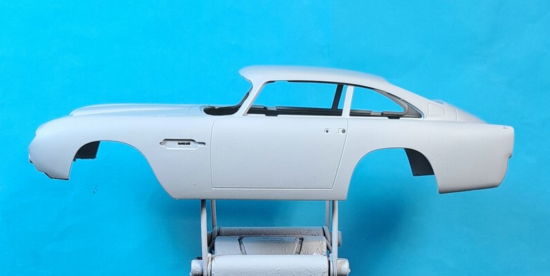

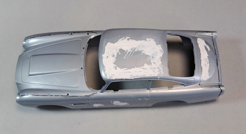

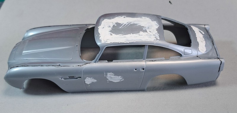

Ich habe mich für die Straßenversion entschieden. Deshalb habe ich das Dach zugeklebt und die Kugelsichere Platte versenkt und erst mal grob verspachtelt. Außerdem gab es an der Karosse ein paar feine Formtrennlinien, die schwarzen Linien........guckst du.....:
Das wird noch ein geschmirgel mit verschiedenen Körnungen....... :shock:

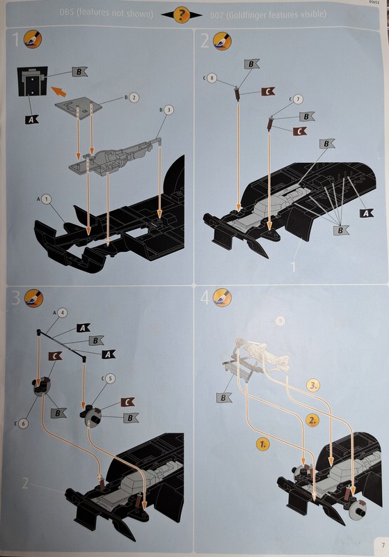

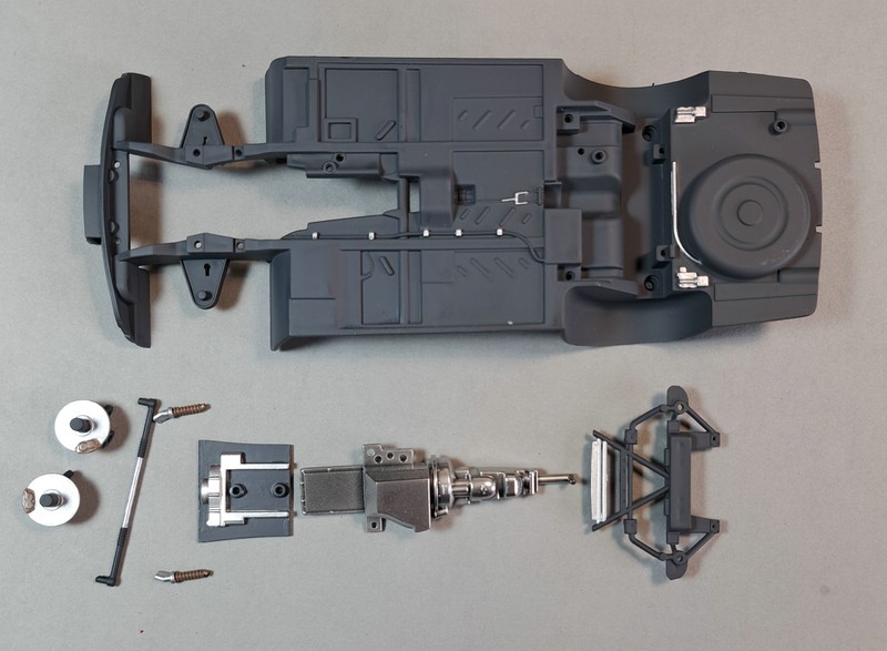

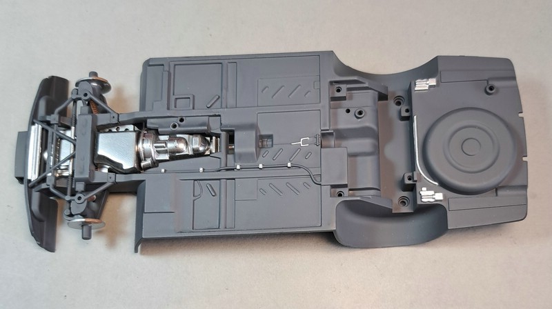

Jetzt geht es an den Bau des DB5 und angefangen wird mit dem Unterboden. So sieht das im Bauplan aus.....:
Das sind die Teile für vorne rum, schon bemalt bzw. lackiert.....:
....und hier verbaut.....:

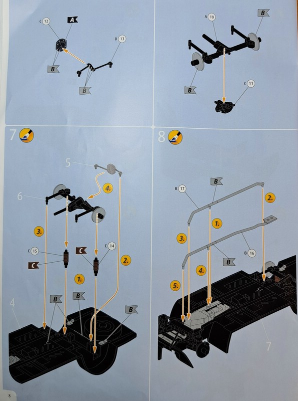

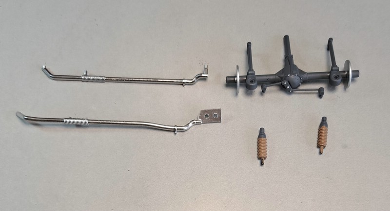

Als nächstes der Bereich der Hinterachse. So sieht das im Bauplan aus.....:
...und wieder lackiert und teilweise gebaut......:

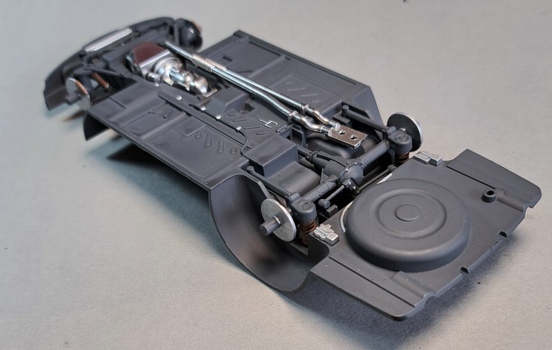

Hier nun der fertige Unterboden.....Bauzustand.......:
Nächste Baustelle ist nun der Innenraum. Dazu mehr im nächsten Update.

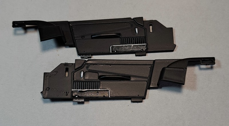

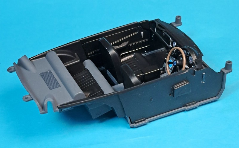

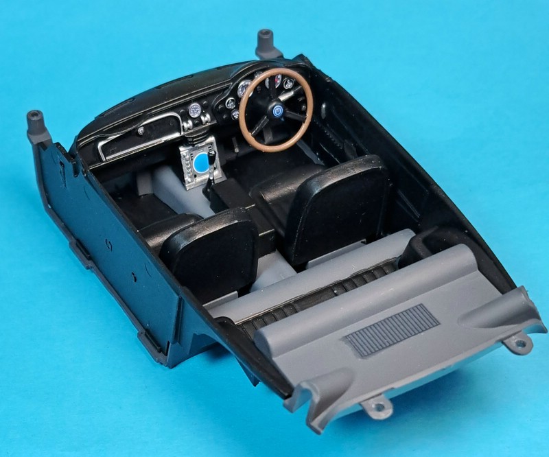

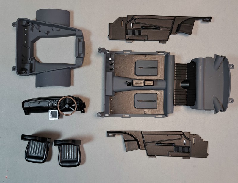

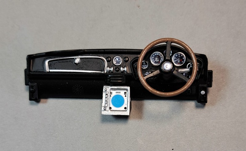

Es geht weiter mit dem DB5. Es stand an den Innenraum zu lackieren und zu bauen. Auch das war, ähnlich dem Fahrwerk, ziemlich einfach zu machen. An die Sitze kamen nur die Rückwände, an das Armaturenbrett kamen Lenksäule und Lenkrad....usw. So sah das dann aus.......:

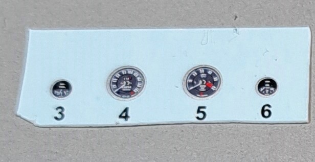

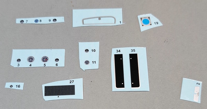

Jetzt mussten noch einige Decals angebracht werden.......:
Makro........:
So sah das am Beispiel Armaturenbrett aus....:
Oder bei den Seitenteilen.....:

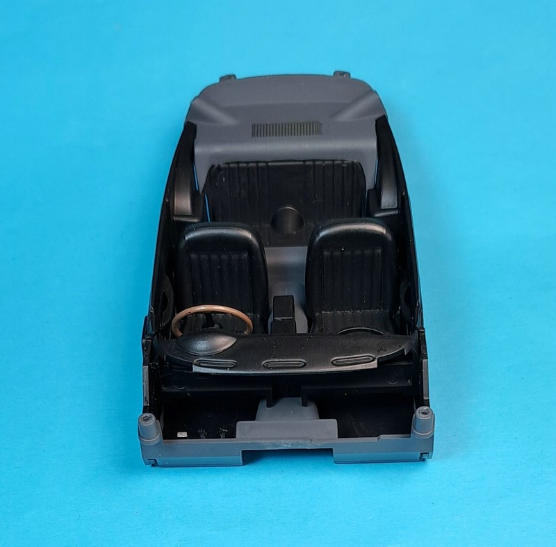

Jetzt musste alles nur noch zusammengebaut werden, was dann so aussieht.....:

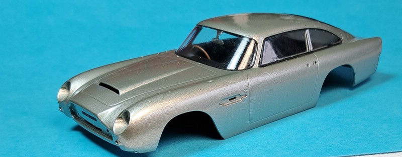

Nach der Grundierung kam erst die Metallic Farbe drauf und dann noch der Klarlack. Nach dem alles getrocknet war, wurde zusammen gebaut. Erst die Scheiben, dann der Innenraum. So sah das aus....:

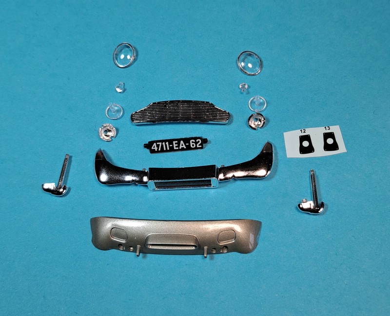

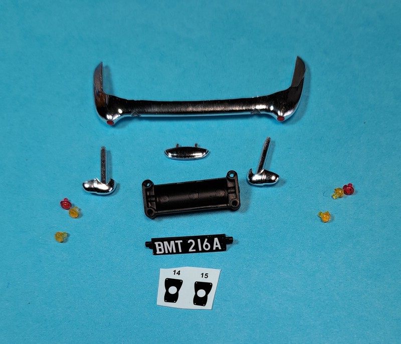

Denn als nächstes wurde die Bodengruppen eingebaut. Als das geschehen war, ging es an einige Kleinteile, wobei die meisten Teile nicht bemalt werden musste......zum Beispiel......:

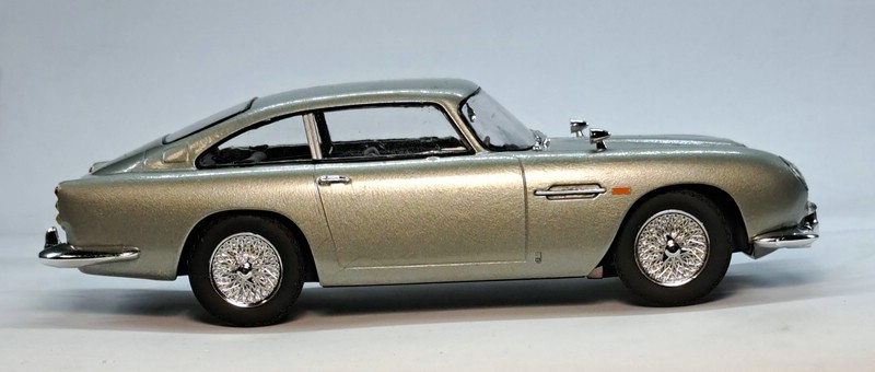

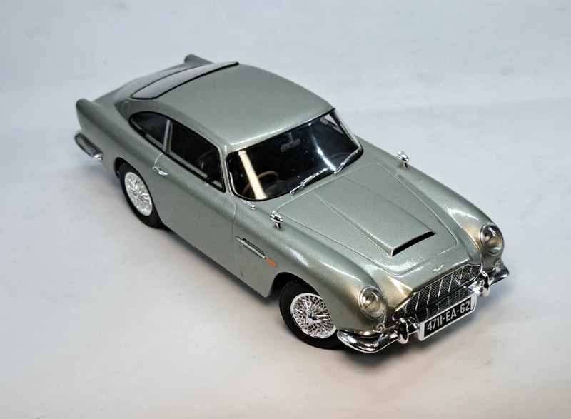

Noch diverse andere Kleinteile und schon ist der DB5 fertig. Ein paar Fotos.....:
Tja.... bin ich zufrieden mit meiner Arbeit? Nein, nicht so wirklich. Ich hätte dem ersten Impuls folgen sollen und die hässlichen Aussparungen für Fenster mit Plastiksheet schließen sollen. Auch der Lack sieht nicht besonders gut aus.....als wäre er.....wellig (ist aber glatt wie ein Fenster). Gepasst hat alles ziemlich gut, manchmal mit ´ner kleinen Rundfeile nacharbeiten, ansonsten in Ordnung. Halt..... nur die Scheiben wollten so gar nicht passen und mussten mit Gewalt eingedrückt werden. Diese drückten sich aber immer wieder raus und wollten auch nicht mit Kleber halten. Meine vermutung.....zu viel Lack Grundierung, Lack und Klarlack war dann doch zu viel. Die Nummernschilder sind beweglich und habe sich wohl beim Foto machen verdreht.....mein Fehler.

Ich finde, er steht gelungen da :respekt:
"Fensteraussparungen" was meinst du damit? Dort, wo die Scheiben -"Nasen" in der Karosserie verschwinden sollen?
Meist du damit die Nischen zukleben und die Scheiben, wie bei einem "richtigen" (Klebe-)Bausatz dann in den Rahmen passen & kleben?
Beiträge: 5709
Has thanked: 141 times
Been thanked: 57 times
Für mich wirkt er ganz ordentlich! Bei der Heckscheibe sieht man nur, dass diese nicht ganz rein geht. Aber sonst finde ich ihn gelungen.

Gefällt mir auch sehr gut Dein Aston Martin, das Silber hat einen leichten gelb/gold Stich. Was ist das für ein Farbton?

Ich glaube, dass liegt an der Beleuchtung. Siehe auf dem Bild der Frontschürze: links kalt weiß, rechts warm weiß:
