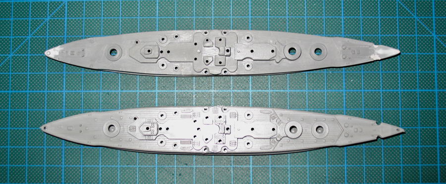

Der 1200er Bausatz des Schlachtschiffes von Revell musste wie das Vorbild einiges über sich ergehen lassen, um den Fotos von damals zu entsprechen.
Weil der der Bausatz eine Mischform unterschiedlicher Bauzustände zeigt, sind verschiedene Anpassungen nötig, um dem letzten Einsatzbauzustand (Cerberus) zu entsprechen.

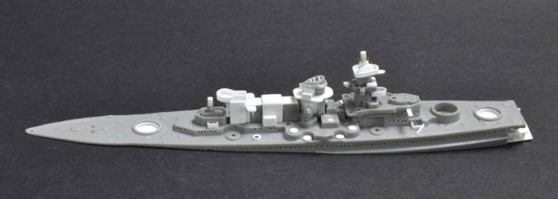

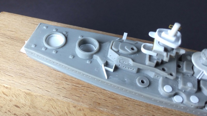

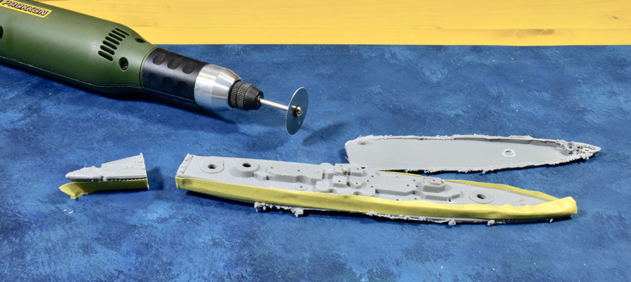

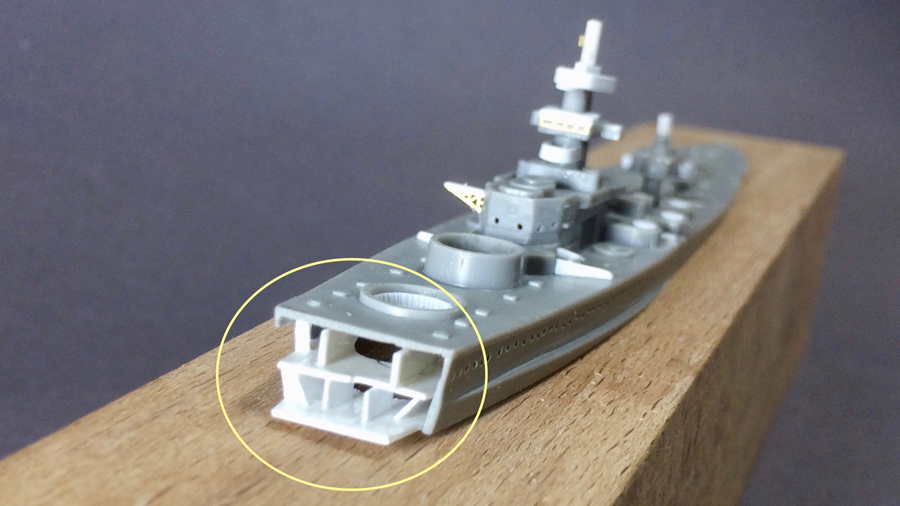

Los geht’s! Nachdem das Deck von allen angegossenen Einzelheiten gesäubert war, kam schweres Gerät zum Einsatz, um den Rumpf so abzuändern dass er in die entsprechende Schräglage kommt.

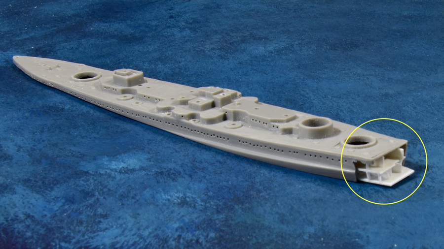

Durch die Abtrennung des Vorschiffs werden Decks und Schottwände sichtbar, die einzubauen sind.

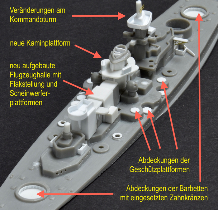

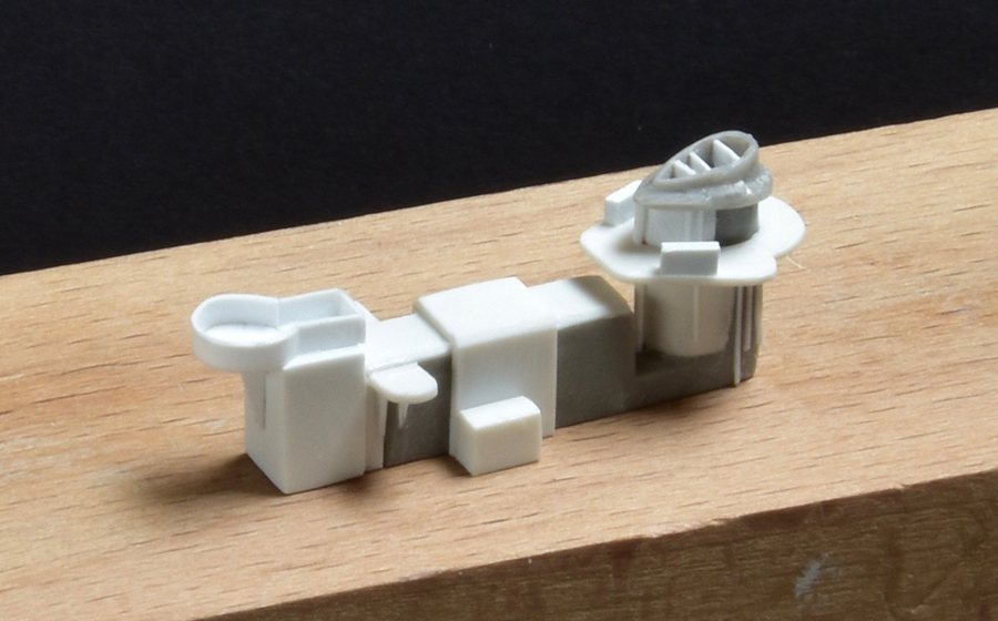

Flugzeughangar und Kamin erfahren Verfeinerungen, die fehlende Flackplattform muss neu angebaut werden.
Turm Anton wird abgedichtet, beide Barbetten werden mit Zahnradkränzen versehen.
Die Plattformen des Hauptmastes werden angepasst.

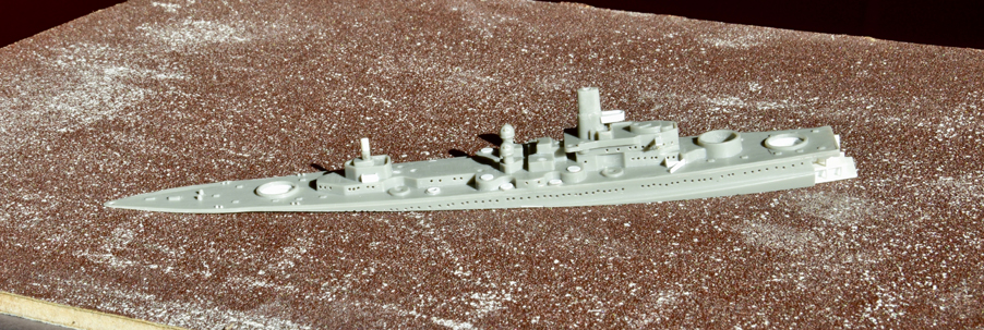

Zusammenfassung aller Modifikationen

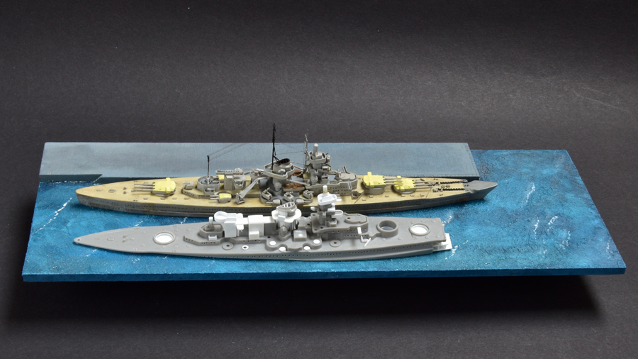

Hier noch ein Vergleich mit dem Erscheinungsbild anlässlich des Unternehmens Berlin.

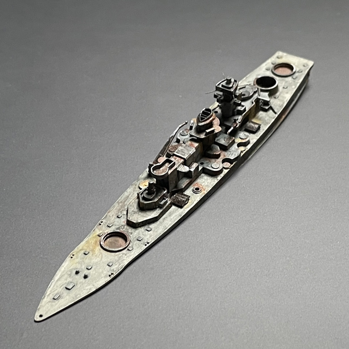

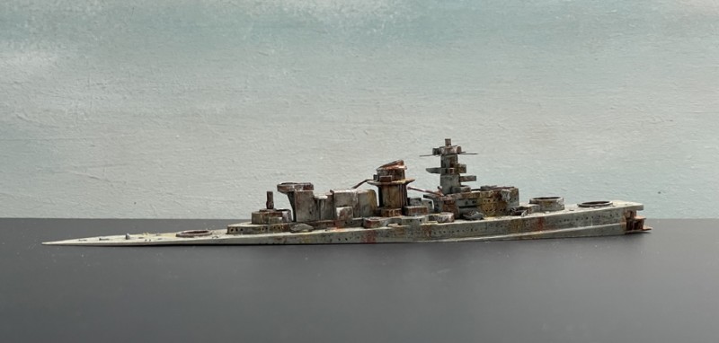

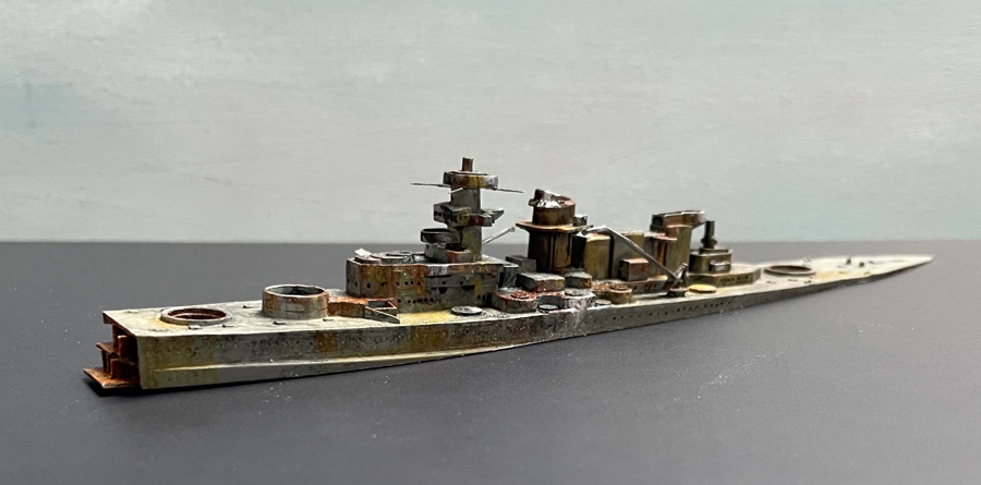

Die Bemalung
Bevor man an die Verwitterung und Verrostung des Modells gehen kann, muss wie immer als Ausgangsbearbeitung die Farbgebung des Neuzustandes erstellt werden. Zuerst wurde das Deck mit grau-beiger, der Rumpf und die Aufbauten mit schiefergrauer Farbe (Acrylics und Email) koloriert. Für die Abnützungs- und Verwitterungsspuren kamen nach alter Methode Aquarellfarben zum Einsatz.
16 GN.jpeg (318.88 KiB) 7846 mal betrachtet
17 GN.jpeg (225.95 KiB) 7846 mal betrachtet
In der nächsten Folge geht es an die Dioramenteile

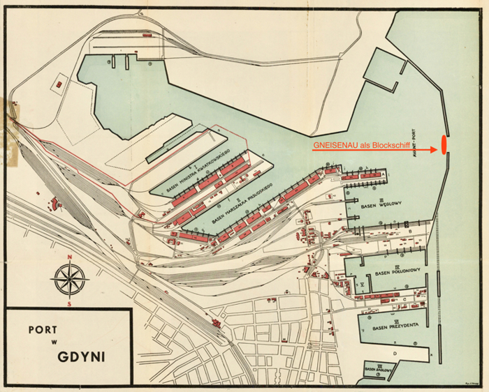

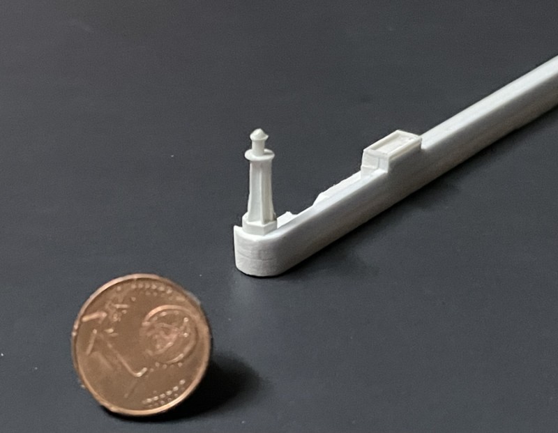

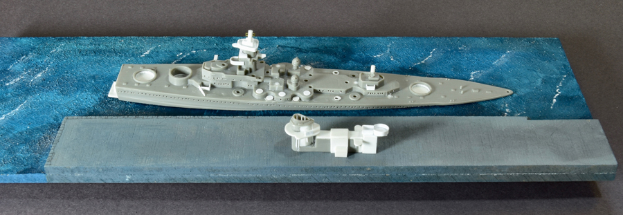

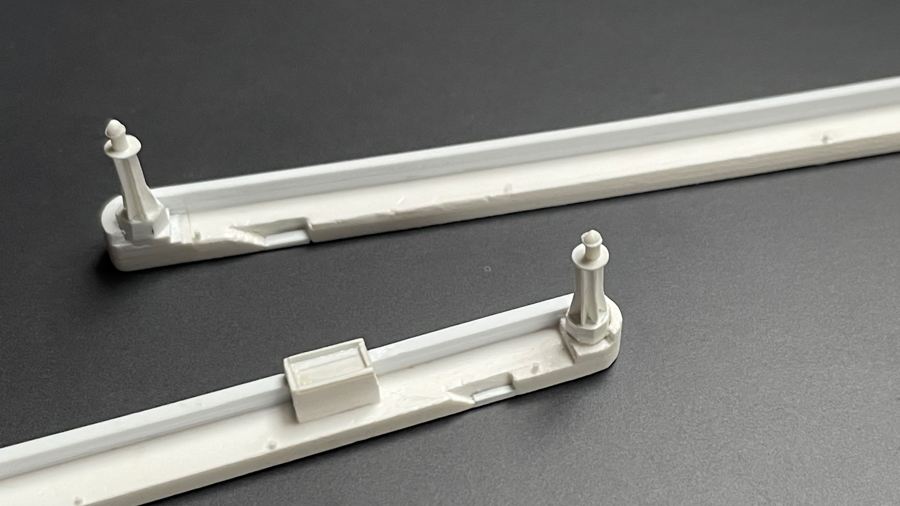

Der Bau der Hafenmole (als Teil eines Dioramas)
19 GN.jpeg (482.94 KiB) 6810 mal betrachtet

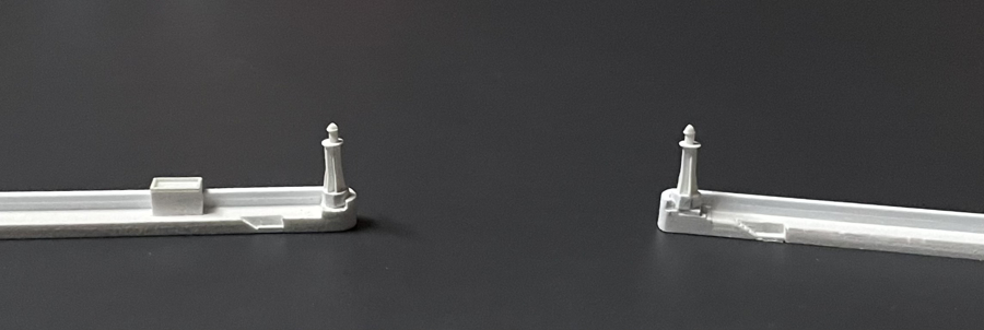

Waren die beiden Dammteile relativ einfach herzustellen, stellten die zwei Leuchtfeuer beidseits des Hafeneingangs eine besondere Herausforderung dar. Weil es keine Pläne davon gibt, sind sie auf Augenmass ab Fotos aus je elf Teilen Polystyrol hergestellt.
Das Gebäude auf der Mole entspricht nicht ganz der Wirklichkeit, aber hier gestatte ich mir eine modellbauerische Freiheit,
um einen gestalterischen Akzent setzen zu können.
Bis zum nächsten Mal auf einem Hafenfahrzeug

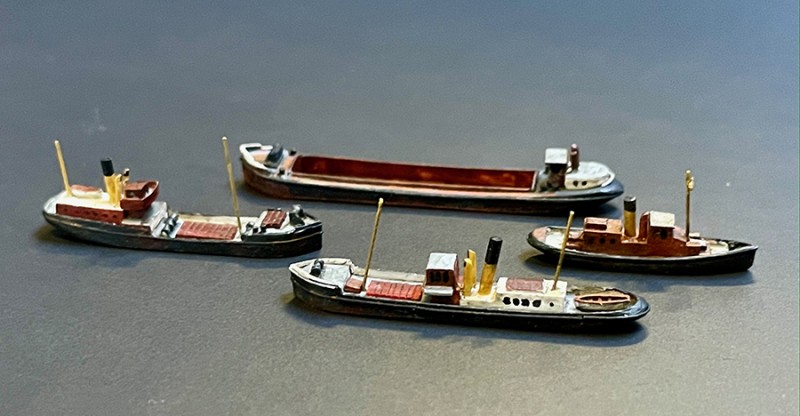

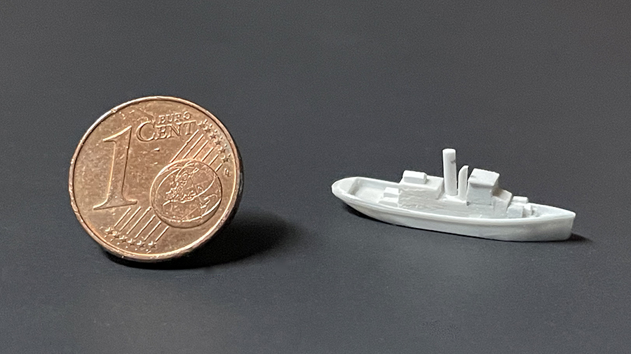

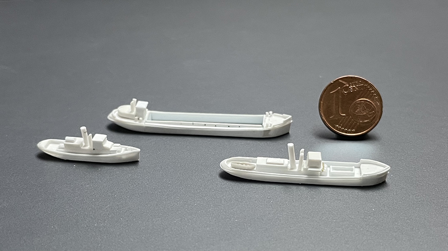

Schwimmende Zutaten

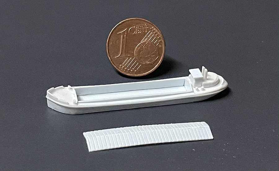

Um das Diorma etwas anzureichern, baute ich scratch noch ein paar Hafenschiffe.
Bis demnächst im Diorama
