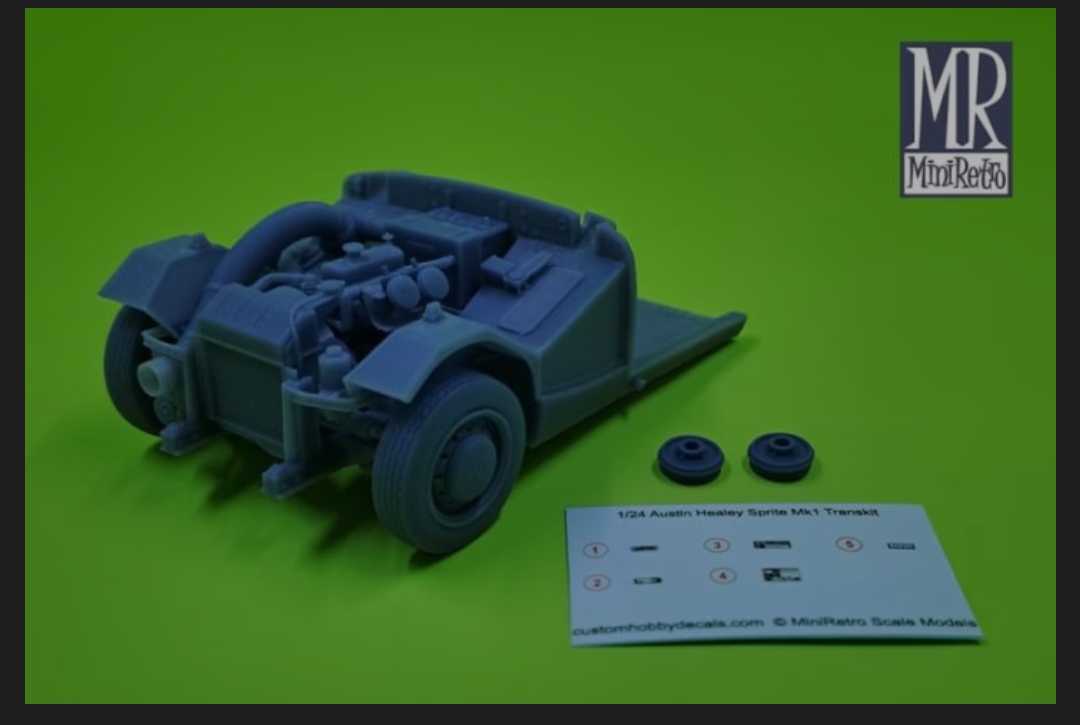

Wie der Zufall will habe ich ein erst dieses Jahr erschienenes Detailset gefunden und beim Hersteller direkt in Australien bestellt. Tatsächlich dauerte es nicht ganz 10 Tage bis ein Karton der Australien Post bei mir eintraf. Dieser Sets ergänzt das Modell nochmal um dutzende sauber gegossene Resinteile für Motor, Unterboden und Reifen. Zu haben übrigens normal über eBay.

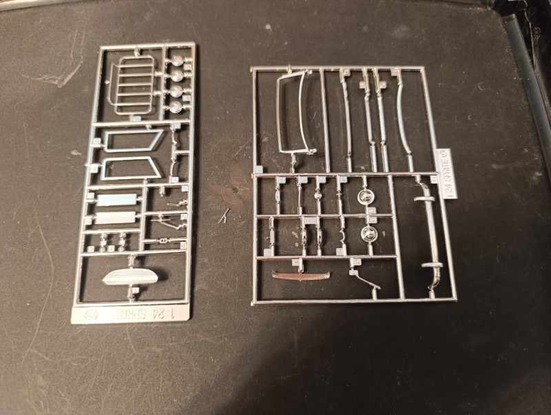

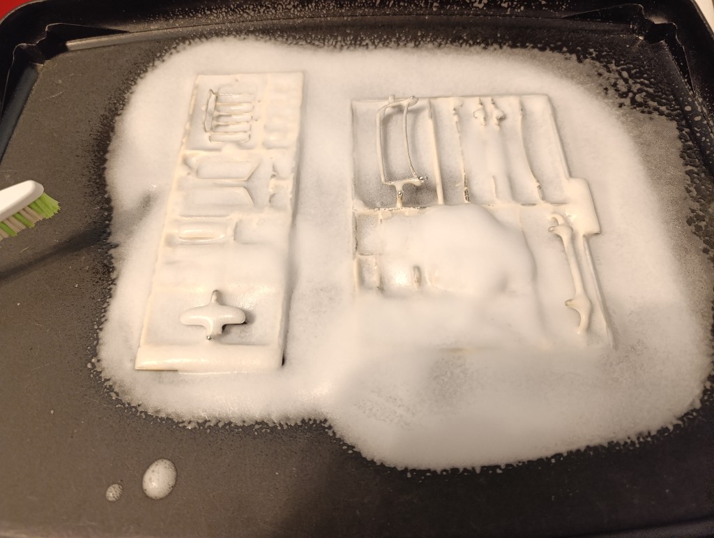

So bevor es richtig losgeht erstmal was grundlegendes gemacht. Ich habe mir Ofenreiniger geholt und dazu die Chromteile gelegt:
Dann das ganze schon eingeschäumt, zwischen durch einmal gewendet und erneut geschäumt

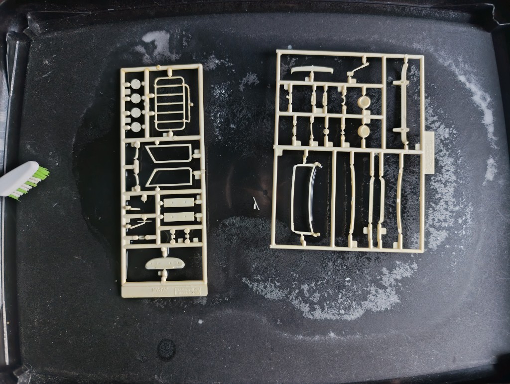

Das Resultat ist sehr gut, mit fast keiner Arbeit alles an Chrom wegbekommen. Nur ein paar Minuten einwirken lassen und gut Lüften mehr brauchte ich gar nicht tun
Weiß jemand ob man mit Ofenreiniger eigentlich auch normal lackierte Modell (also z.B. für ein Restaurationsprojekt) alles an Farbe wegbekommen ohne das Modell anzugreifen?
Beiträge: 4700
Has thanked: 171 times
Been thanked: 176 times
Nach meiner Erfahrung hilft der Backofenreiniger nur bei Chrom.
Zum Entlacken ist meine erste Wahl Spiritus.
Wenn das nicht reicht, dann Dowanol und als letztes Paint Remover.
Die Reihenfolge hängt mit der Sauerei zusammen...
Bei Spiritus-Bad lässt sich der faltige Lack meistens schön abziehen oder bürsten.
Dowanol riecht dann schon deutlich stärker, wobei schon die Dämpfe im geschlossenen Behälter sehr gut wirken. Hier dann meistens mit Zahnbürste o.ä.
Paint Remover riecht auch, gibt aber, anders als bei den anderen beiden, ein großes Geschmier. Man muss regelrecht abwischen oder waschen.

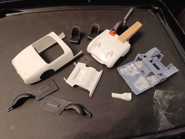

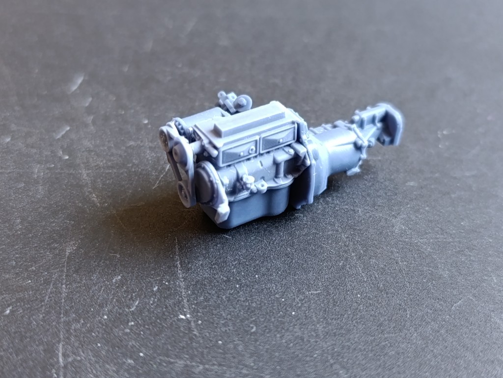

Auf alle Fälle sehr schade daß diese Bausätze wirklich nur so rudimentär sind, ja der Fahrgastraum ist ganz gut dargestellt, dann hört es aber schon auf. Die Hinterradachse ist nur eine Metallstange, Motornachbildung fehlt komplett, es sieht am Ende auf dem Zweiten Blick leider wie Spielzeug aus. Aber dafür hab ich ja jetzt Abhilfe und die weiß wirklich zu überzeugen bis her:

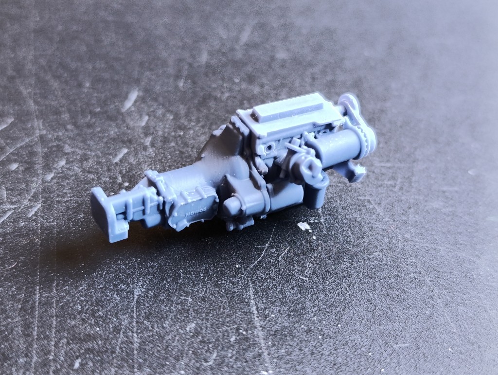

Die Teile sind vermutlich 3d-gedruck, aber man findet keine Supporter und ähnliches, also wirklich direkt so einbaubar wie man die Teile aus der Tüte nimmt. Und tatsächlich auch absolut überzeugende Details:

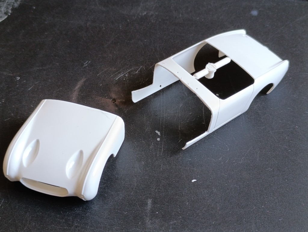

Damit lässt sich arbeiten und wertet das Modell ungemein auf, anders kann man es nicht sagen. Am Ende habe ich noch die Motorhaube schon mal separiert. Das ging ganz gut, Kleinigkeiten muss ich dennoch versäubern.

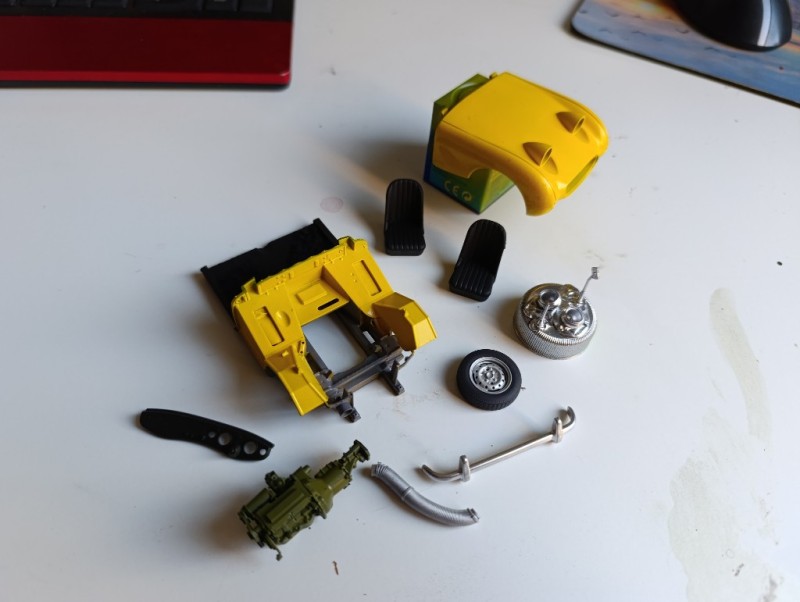

Hallo Leute, danke für die Antwort. So habe ich es jetzt auch gemacht. Habe die Karrose mit Tape zusammengeklebt und auch die anderen Bauteile dann entsprechend lackiert. Hab mir auch Bilder angeschaut, gerade was Motorfarbe angeht.
Ja die Karosserie in Gelb war auch eine schlechte Entscheidung, sehr undankbare Fahre. Aber am Ende hab ich es mit mehreren Lackschichten lackiert und ein einheitliches Bild bekommen. In Foto ist es nur exemplarisch.
