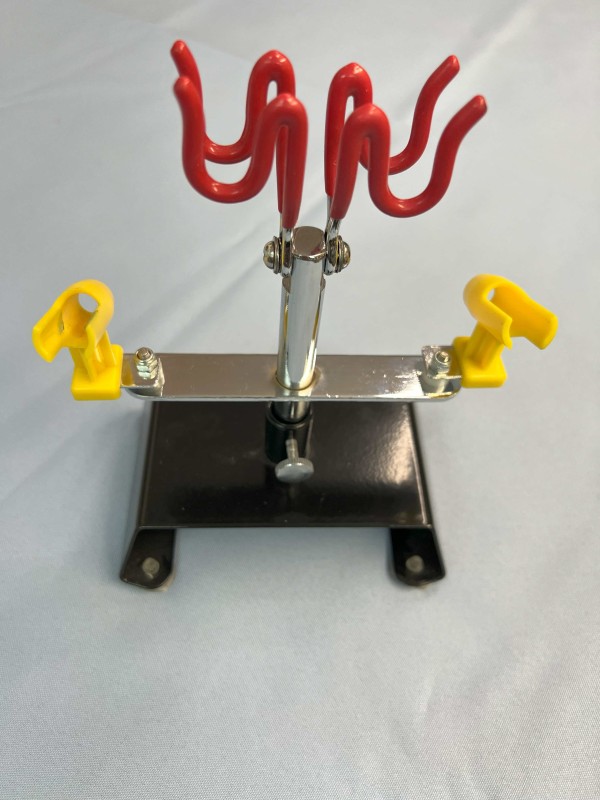

Hier mal ein Bild von der originalen Ausführung:

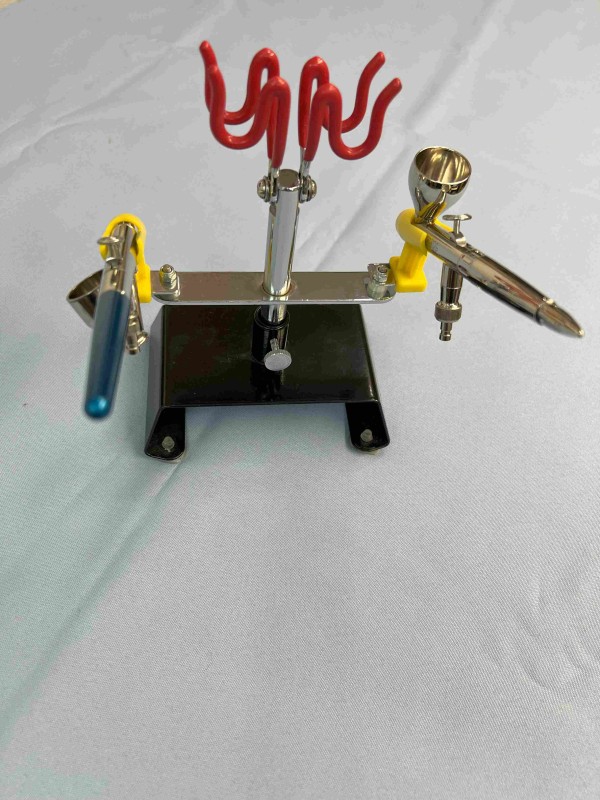

Die beiden gelben Halter waren schon dafür ausgelegt, sowohl ein Fließsystem, wie auch ein Saugsystem halten zu wollen.

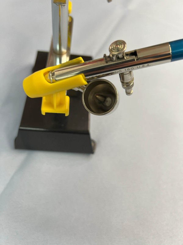

Rechts habe ich mein Fließsystem eingesteckt und das hält auch einiger Maßen, aber links das Saugsystem lässt sich nicht weit genug einsteckt, so dass das ganze etwas lummerig ist.
Ich wollte diesen STänder schon längst mal entsorgt haben, aber nun bin ich eigentlich ganz froh, das nicht gemacht zu haben. Ich nehme diesen Halter als Basis für eigene Halterungen.

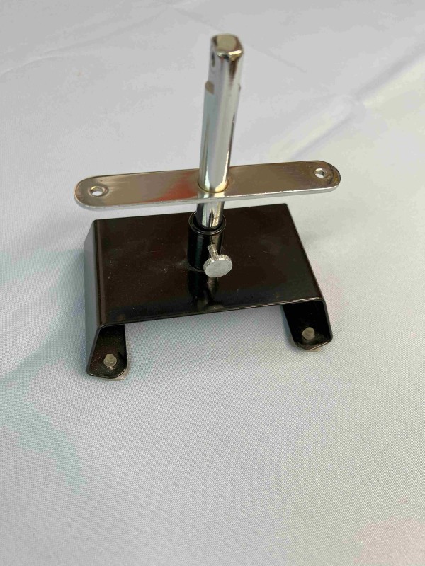

Also musst ich den Ständer erst mal von allem Unnützen befreien.

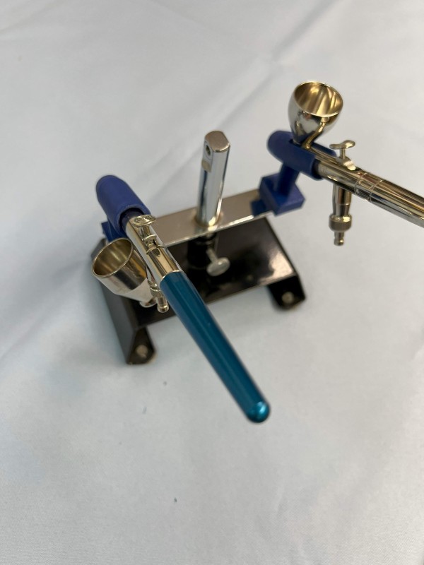

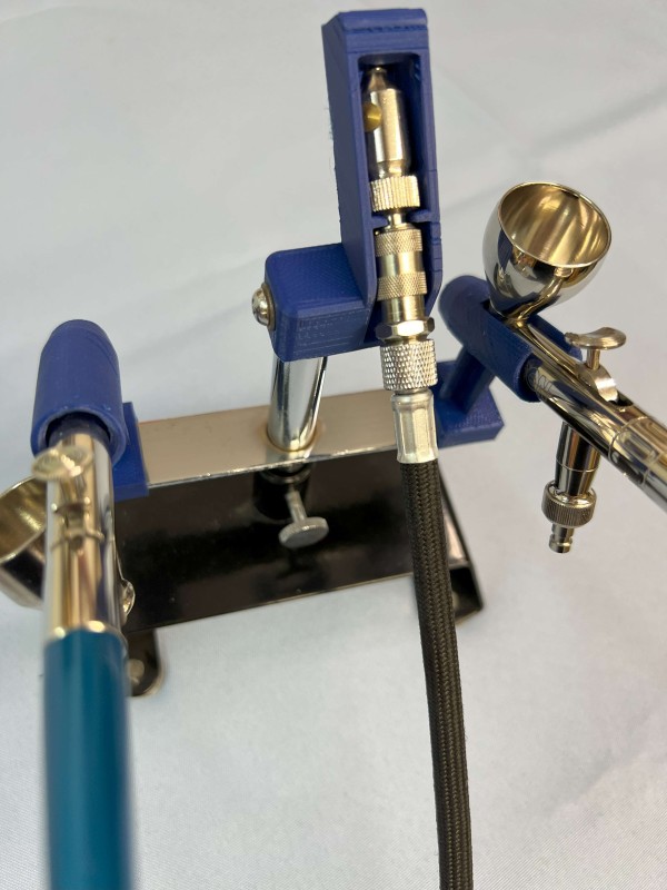

Ich habe mir zwei passende Halter in Fusion360 erstellt, sowie auf meinem 3D-Durcker gedruckt und zwar einen der ausschließlich für ein Saugsystem passt und der andere ist für ein Fließsystem. Der Vorteil, nicht eine Halterung für beide Systeme gleichzeitig zu machen ist, dass man deutlich an Stabilität gewinnt. Das liegt daran, dass nicht oben und unten Schlitze in die Halter rein müssen.
Meine beiden Gun's halten in den Haltern deutlich besser.
Dann habe ich noch eine kleine Düse zum Ausblasen nach dem Reinigen. Diese wollte ich auch noch unterbringen und dafür habe ich den Stab in der Mitte genommen. Die Halterung ist ebenfalls selbst entworfen und gedruckt.

Für ein Fließsystem sind die gelben Halter durchaus geeignet, aber eben für mein Saugsystem nicht, da sich die Airbrush nicht weit genug einschieben lässt.
