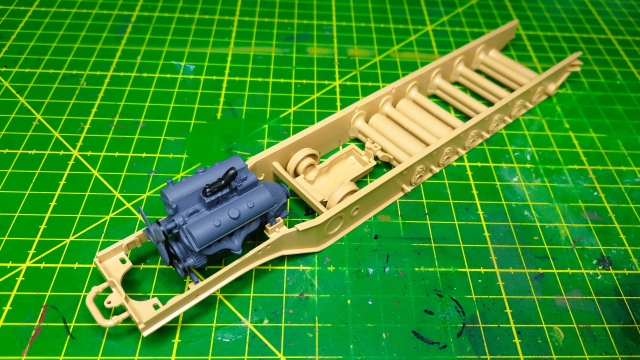

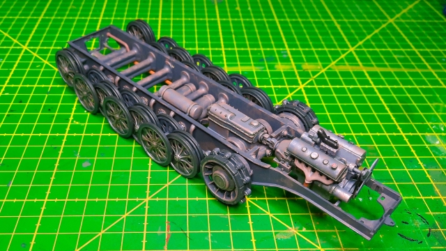

Nachdem ich damit erstmal fertig war, ging es zügig mit dem Chassis weiter. Hier war
einiges zu tun.
Einmal den Motor Test halber einpassen.

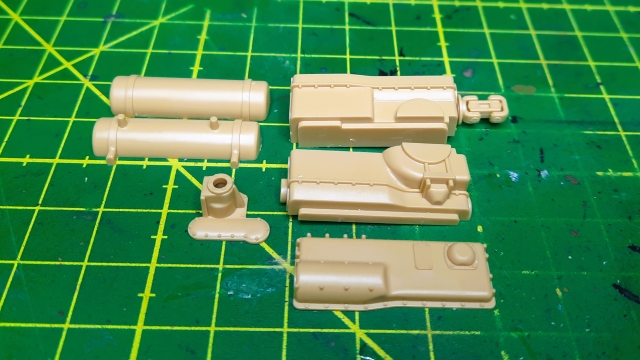

Im nächsten Schritt wurde das Getriebe und der Druckluftbehälter zusammen
gebaut und wieder die Passung getestet.
Getriebe soll ein ZFG65 VL 230 sein.
Nun war erstmal die Lackierung dran.
Erst bekamen alle Bauabschnitte ihre Grundfarbe:
Motor, Getriebe und Druckluftbehälter Revell Aqua Color 74 Geschützgrau
Chassis im klassischen Panzergrau Revell Aqua Color 78.
Was meiner Meinung nach am besten zum Modell passt.
Im nächsten Schritt wurden die Baugruppen mit Revell Aqua Color 91 Eisen und nach
dem trocknen mit Aqua Color 83 Rost gebürstet um Verschleiß und Gebrauchsspuren
zu imitieren.
Die ganze Aktion hat mehrere Tage in Anspruch genommen.
Jetzt hab ich alles erstmal 24 Std. ruhen lassen.
Dann wurden die Radaufhängungen und ein Teil der Auspuffanlage montiert.

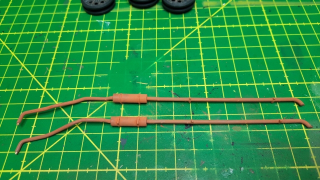

Weiter ging es mit den Auspuffanlagen.
Die Anlage wurde mit Rost 83 bemalt und danach mit AK Weathering - Medium Rust
Pigments AK-043 nachbearbeitet und dann am Chassis montiert.

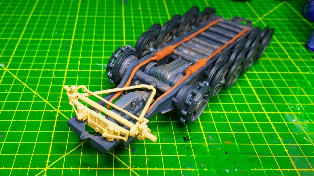

Im Anschluss hab ich mir dann die Vorderachse vorgenommen.
Und weil es so gut lief, baute ich noch die Stahlseilführung und die Schleppkupplung
zusammen.
Schauen, ob alles passt.

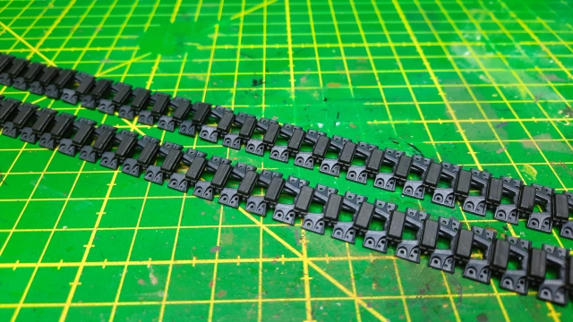

Zu guter Letzt hab ich erstmal die Ketten vorgezogen, weil sie Zeitaufwendig sind.
Hier sollen laut Plan 47 Kettenglieder pro Seite verbaut werden.
Bei 47 Gliedern liegt die Kette oben nicht auf den Laufrädern auf.
Bei 48 Gliedern ist die Kette allerdings zu lang.
Da muss ich nochmal schauen, wie ich das am besten hinbekomme.
Zurzeit befindet sich die Ketten noch in der Bearbeitung.

in den letzten Wochen hab ich einiges weggeschafft bei meinem Projekt. Als Letztes war ich
noch mit den Ketten beschäftigt. Weiter ging es aber mit dem Chassis.
Probehalber wurde die Anhängerkupplung eingepasst und die Seilwinde zusammen gebaut
und alles bemalt. Die Vorderachse bekam auch ihr Finish.
Nun konnte ich alles montieren.

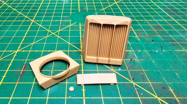

Weiter ging es mit dem Zusammenbau des vorderen Kotflügels, Scheinwerfern und Kühlergrill.
Jetzt schauen, ob alles passt. Der Kühlergrill ist noch nicht fest verklebt, um das bemalen zu
erleichtern.

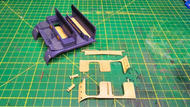

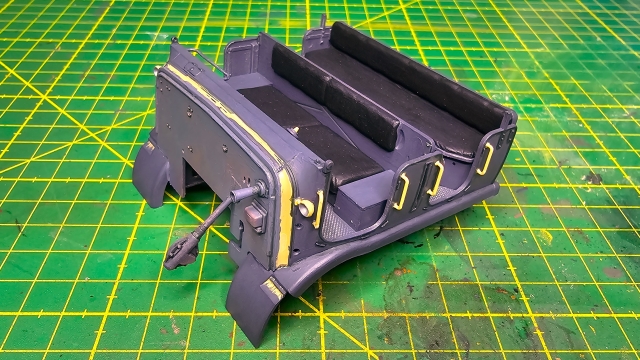

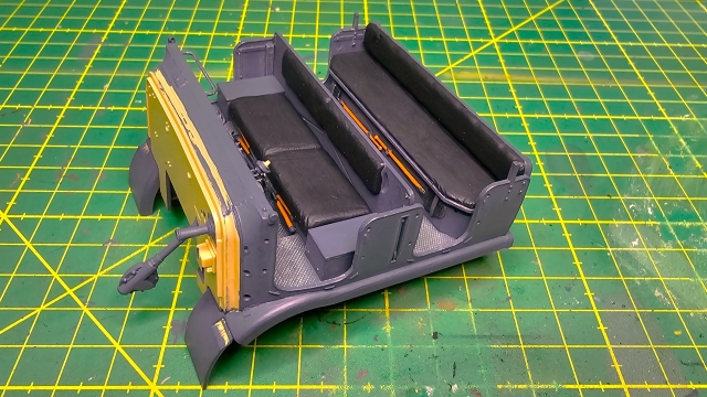

Im nächsten Schritt ging es mit dem Fahrstand weiter. Da steckte eine Menge Arbeit drin.
Los ging es mit dem Boden und der vorderen Sitzbankverkleidung
Während auf der einen Seite der Kleber abbinden musste, wurde auf der anderen Seite der
Pinsel geschwungen. Immer im wechsel.
Da ich sowieso die Farbe aufhatte, wurde gleich der Kotflügel und der Kühlergrill mit
verarztet.
Weiter mit dem Fahrstand. Im gleichen Zug hab ich auch Verschleißspuren aufgebracht.
Eine Passprobe mit der Bodenplatte
Nun das Gleiche mit der hinteren Sitzbank.
Montage der hinteren Sitzbankverkleidung
Bild[/img]
Hintere Abschlusswand und Vorbereitung der Seitenwände und Feuerlöscher. Die Feuerlöscher
konnten optional verbaut werden. Dazu mussten aber Löcher gebohrt werden.
Jetzt ging es mit dem Einbau der Sitzbänke weiter.
Vor dem finalen Zusammenbau wurden die Bauteile lackiert und gealtert.
Nun ging es an die Unterseite und dem Zusammenbau des Querschotts zum Motorraum.
Das Instrumentenbrett, da hierfür keine Decals vorhanden sind, musste ich selber etwas
künstlerisch tätig werden. Zwar nicht hübsch, aber dafür zweckmäßig. :lol:
Einbau der Lenkstange und des Instrumentenbrettes.
Und immer wieder Pinseln und altern.
Jetzt noch die Motortrennwand an den Fahrstand geklöppelt und fertig ist auch der Bauabschnitt. :thumbup:
Und wieder schauen, ob alles passt.

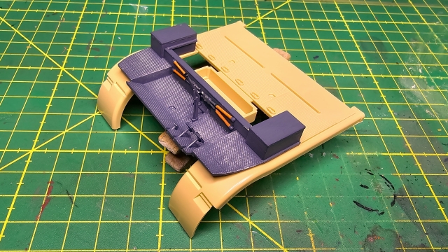

Nächster Bauabschnitt, die Ladefläche oder Pritsche.
Testen
Nun noch das Ersatzrad drunter packen.
Jetzt noch ein paar Restarbeiten an der Pritsche

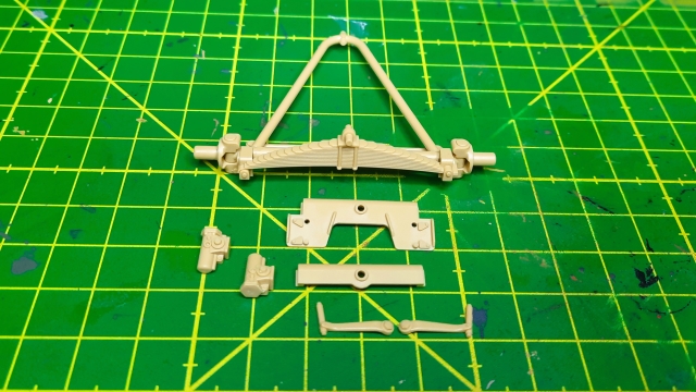

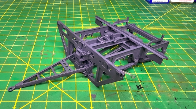

Den Anfang macht das Hauptfahrgestell vorne.
Die Gurte für die Befestigung des Druckluftbehälters muss aus der flexiblen Kunststoffplatte
geschnitten werden.
Die Seitenrahmen wurden auch schonmal vorbereitet.

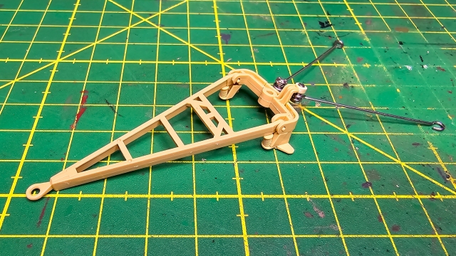

Im nächsten Schritt wurden Ankopplung und Vorderer Rahmen zusammengebaut.
Hier ist es ganz wichtig, die richtigen Lenkgestänge und Schrauben zu nehmen. Es gibt 2 Längen
bei den Gestängen. Dies hab ich selber nicht beachtet und hatte die Längeren verbaut und statt
der 1.6x3mm Schrauben die 1.6x5mm erwischt, was sich später böse gerächt hat.
Tipp: Es empfiehlt sich auf jeden Fall teilweise die Bauteile vor dem Zusammenbau zu lackieren, da man
später so gut wie keine Chance mehr hat, mit dem Pinsel überall ran zu kommen. Klebeflächen kann
man nach dem Trocknen mit dem Bastelmesser wieder freikratzen. Etwas aufwendig, aber es lohnt
sich.

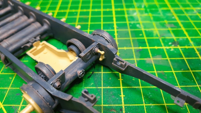

Es ging weiter mit dem Zusammenbau des Rahmens und der Trommelbremsen und Radaufhängungen
Beim Einpassen der beiden Rahmen merkte ich erst das die Lenkstangen zu lang sind. :?
Die beiden Stangen mussten gegen die kurzen ausgetauscht werden. War eine elende Fummelarbeit.
Dabei merkte ich auch, dass ich die falschen Schrauben erwischt hatte. Problem die Schrauben sind
selbst schneidend und da die 5 mm ein Hauch dicker sind, fielen die 3 mm einfach durchs Loch. :roll:
Also mussten die alten drinnen bleiben.
Nächstes Problem, die 5 mm Schrauben werden mir wahrscheinlich später am Hauptfahrgestell hinten
oder der Ladeplattform fehlen.
Mit etwas Glück hat Tamiya mehr Schrauben mitgeliefert als nötig. Dann hätte ich noch zwei Baumärkte
zur Auswahl. Wo ich auch noch eine Chance sehe sind unsere beiden Modellbauhändler die auch
RC Modelle und Zubehör vertreiben. Na mal schauen. War ja meine eigene Dummheit.

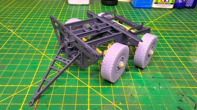

Nachdem ich die Lenkstangen getauscht hatte, mussten noch die Spurstangen angeschraubt werden.
Um mich nach diesem Fauxpas zu beruhigen, musste ich mir stundenlang Babykatzenvideos im Internet
angeschaut.

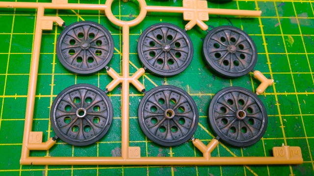

Nein, Quatsch, als Nächstes habe ich mir erstmal die Bereifung des Anhängers vorgenommen. :)
Hier kommen auch wieder Resinräder von FC Model Trend zu Einsatz. Die mussten vom Träger
gelöste und versäubert werden. Bei den Reifen müssen auch Bauteile von Tamiya angebaut werden.
Alles einmal Lose anpassen.
Zu guter Letzt waren noch einige Anbauteile zu verbauen.
Die Plattform ist noch nicht verklebt.
Ein paar kleine Bauteile fehlen noch, Bemalung vervollständigen, Reifen montieren dann
ist der Bauabschnitt fertig. Der nächste Abschnitt ist dann das Hauptfahrgestell hinten.
