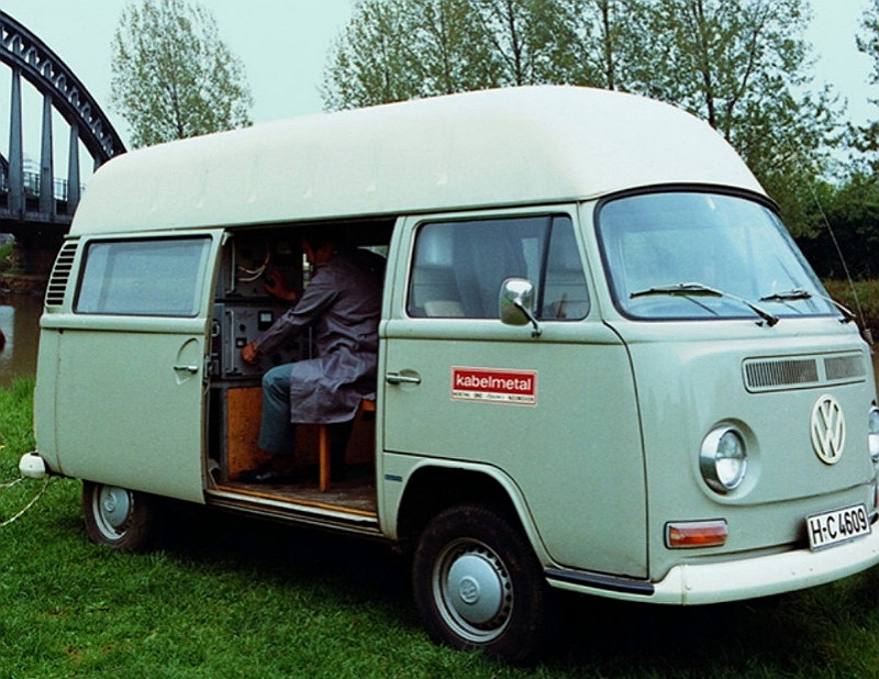

Wie in der Überschrift zu lesen, suche ich eine Idee, ein Bulli Hochdach zu bauen...
Bildquelle VW
