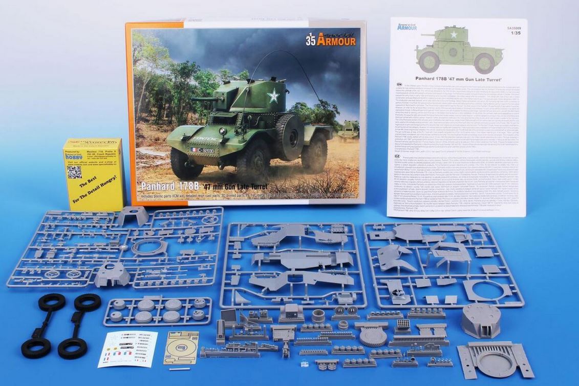

Der Bausatz von HobbyBoss ist von 2015 und abgewandelt von der 2012 Version. Auch hier ist die Qualtiät tatsächlich sehr ordentlich, hier habe ich auch zwei Passende Fahrer bekommen. Den Bausatz werde ich aber erstmal hinten anstellen.

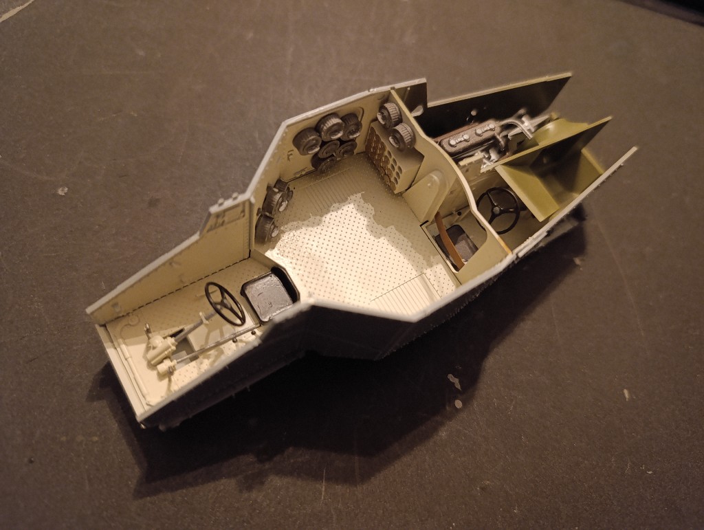

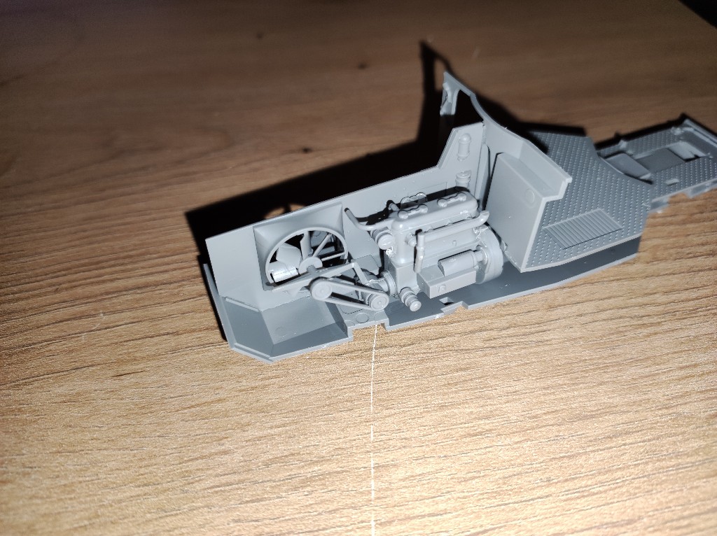

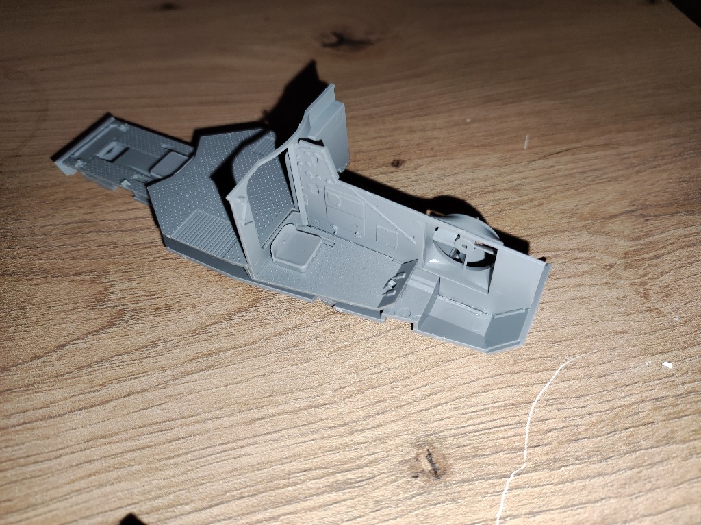

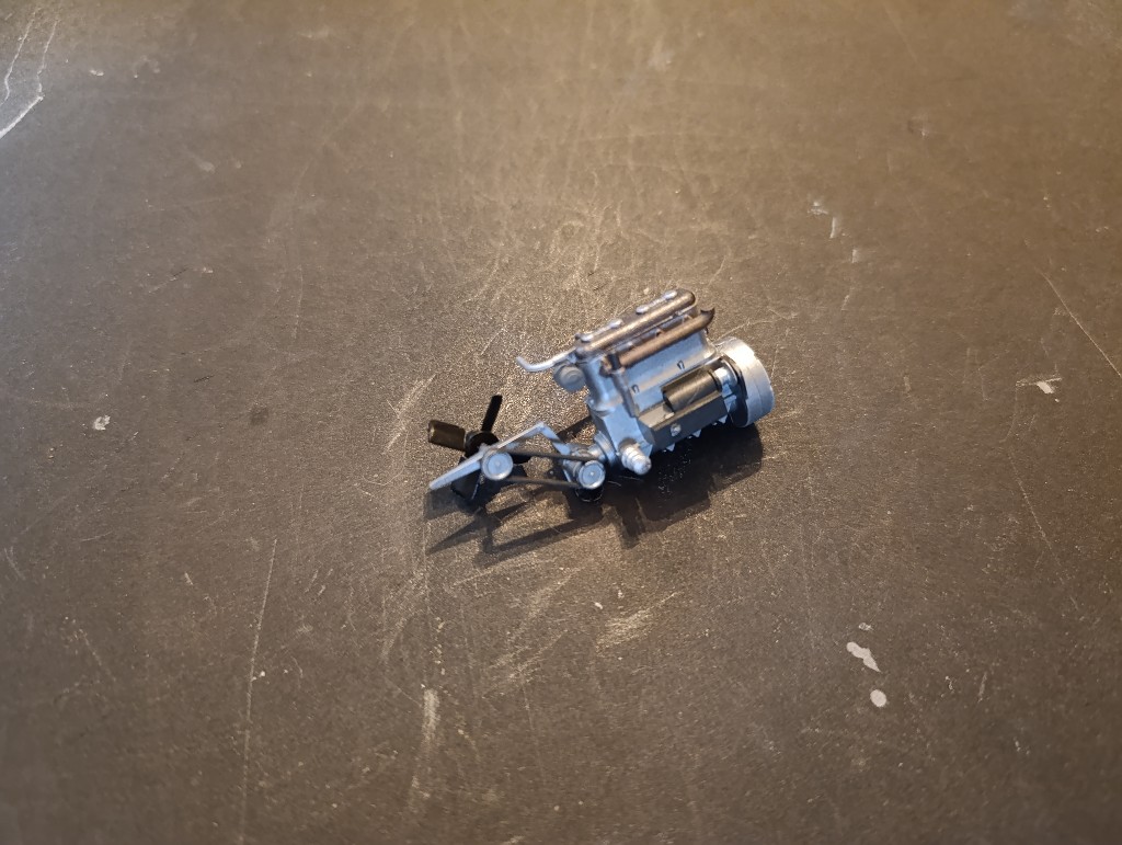

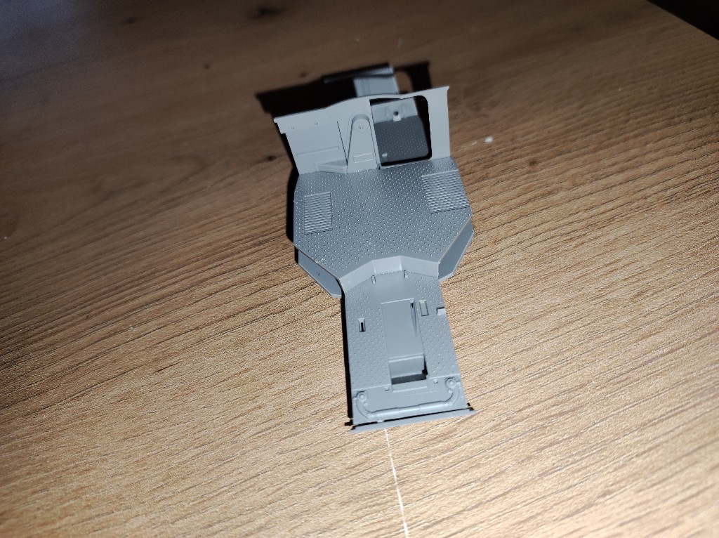

So nun aber ran an dem Speck. Der Panhard gehört zu meinem Stabel der aSchande und würde bereits vor etwa einem Jahr begonnen. Da hatte ich eine Phase gehabt, wo ich dutzende Modelle angefangen habe, aber auf keines so richtig Lust. Ich nenne es Baublockade. :(

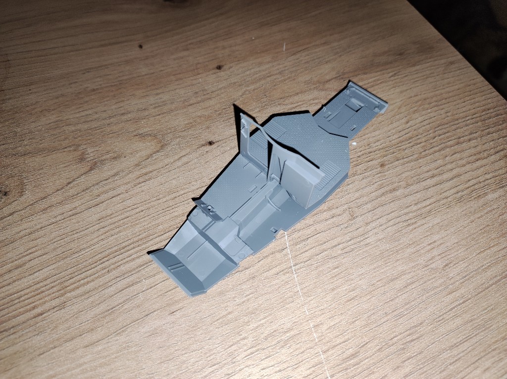

Jedenfalls habe ich das Modell ordentlich gereinigt, wie es sich gehört. Anschließend habe ich damit begonnen die Grundplatte zu bauen und dort die Trennwände einzusetzen.
Die Strukturen sind sehr ordentlich und das Interieur sehr überzeugenden

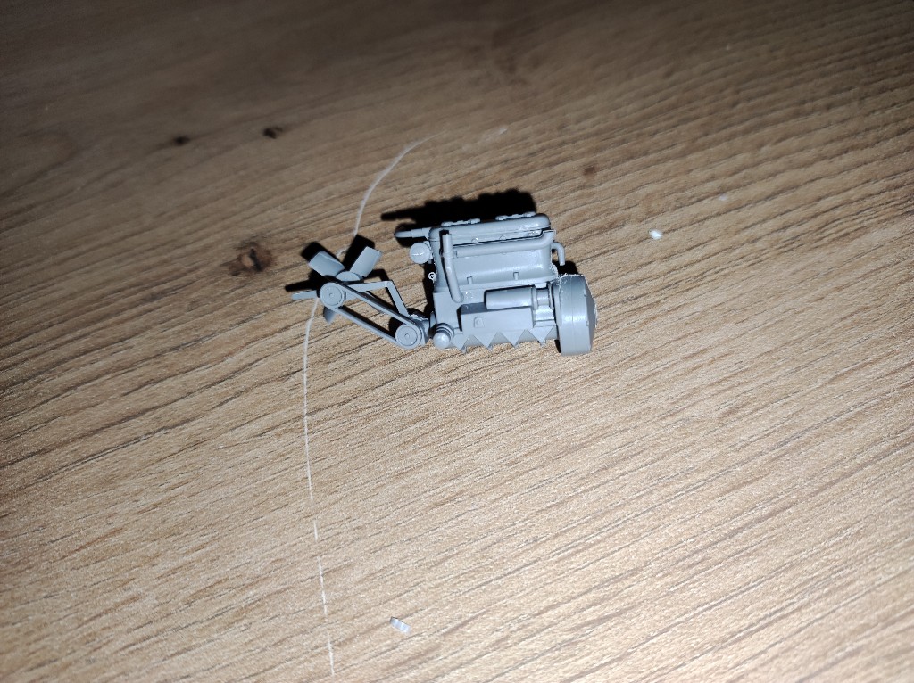

Der Motor ist tatsächlich strenggenommen nicht richtig, da man bei den Nachkriegspanhards andere Dieselmotoren verwendete, aber das wäre jetzt meckern auf ganz hohen Niveau.
Den haben ich probehalber damals Mal eingesetzt, um zu sehen wie es wirkt.
Das ist als die Ausgangslage mit der wir jetzt hier beginnen wollen bzw. müssen. Jetzt habe ich jedenfalls richtig Lust auf den Panzer bekommen.

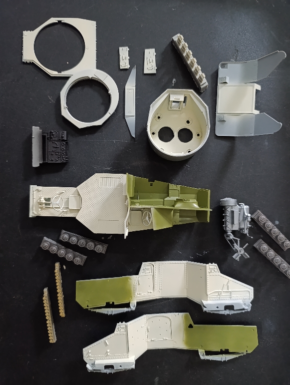

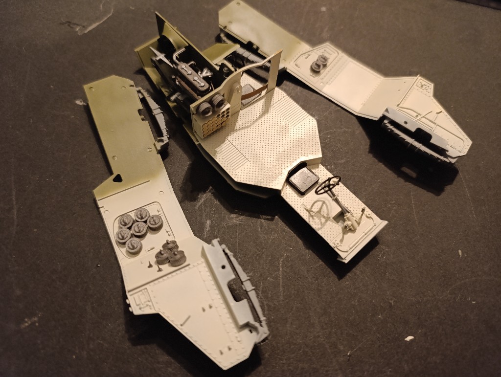

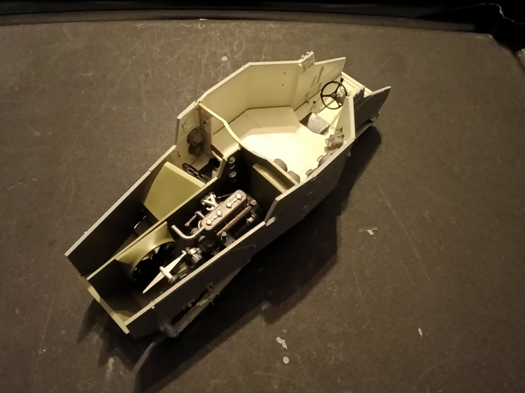

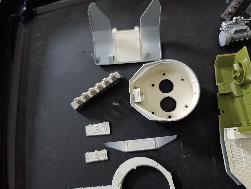

Das Wochenende nutzte ich zum lackieren der Innenteile.
Ich nutzte Cremeweiß für den Kampfraum und Resedargrün für den Motorraum, das wird dann auch der Lack für den Radpanzer werden.
Wie ihr seht habe ich auch die ersten Resinteile bearbeitet, darunter der Turm, welcher ja komplett aus Resin besteht, sowie die Winkelspiegel, Trommelmagazine, Granaten und das Funkgeräte.
Soweit geht's also langsam voran.

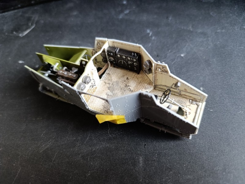

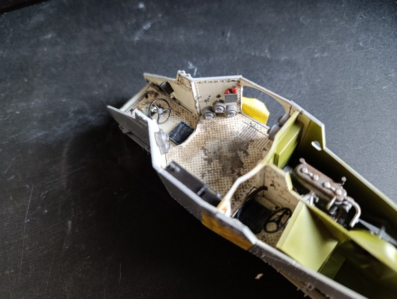

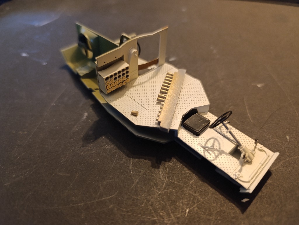

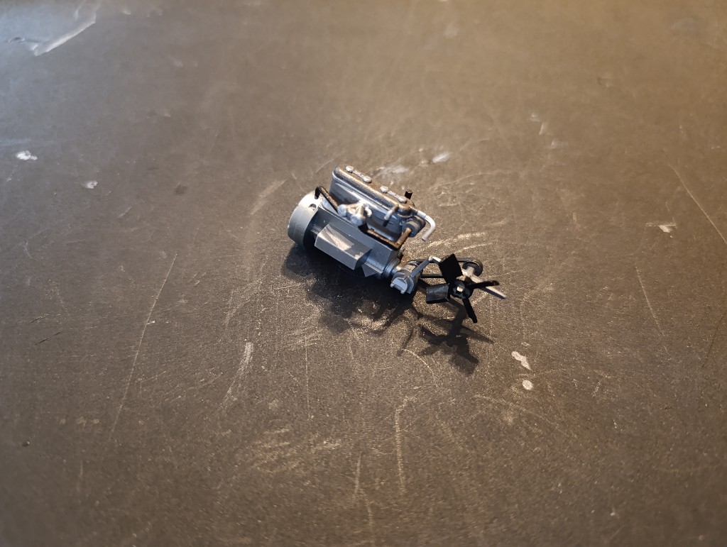

Super das sich die ersten Leser eingefunden haben. Letzte Woche ging es mit dem Innenausbau auch kräftig weiter, so wurde zunächst der Motor bemalt

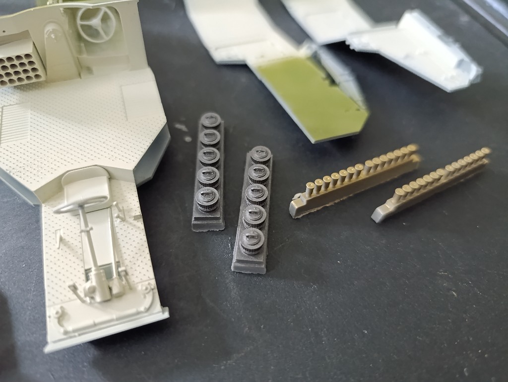

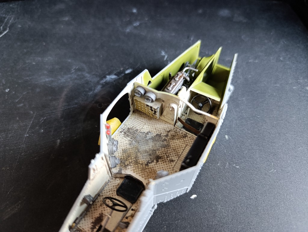

Nun ging es also weiter mit dem Kampfraum, zunächst habe ich die bereits verbauten Teile bemalt, anschließend die 47-nm-Muntion verlastet. Das waren bereits die ersten Teile aus Resin, die die ursprüngliche Munition des alten Panhards darstellte.
Dann folgten die Tellermagazine. Auch hier wurde Resin Ersatz durch Special Armour bereitgestellt. Man ging sogar noch weiter und hat die die Haltehacken seperat mitgeliefert, so konnte man auch Leerplätze darstellen. ..
Um zu sehen wie das ganze Wirkt habe ich es einfach Mal richtig zusammen gesetzt. Das ganze macht einen richtig guten Eindruck.
Vom Kampfraum wird man später noch etwas sehen durch die offenen Luken im Turm (und wenn man den Turm einfach raushebt)
Jetzt fehlt noch die Einrichtung des Turms. Da nach gibt es natürlich eine gute Alterung. Ich freu mich darauf ;)

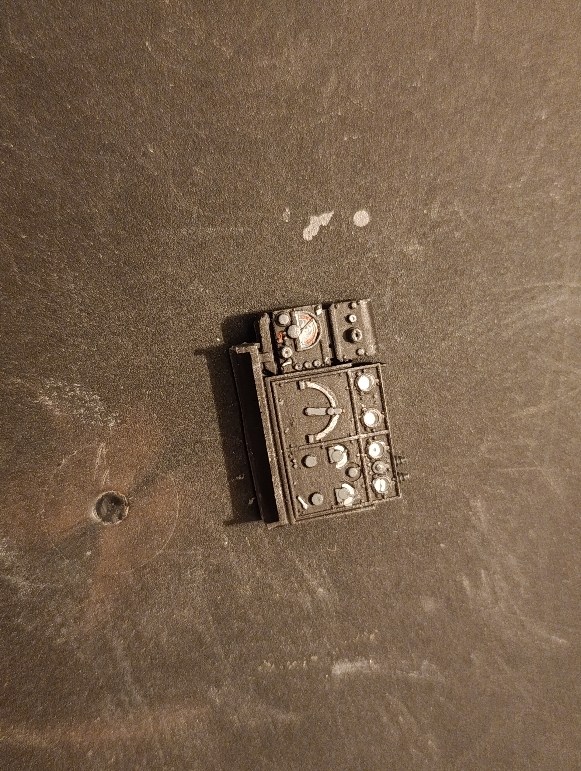

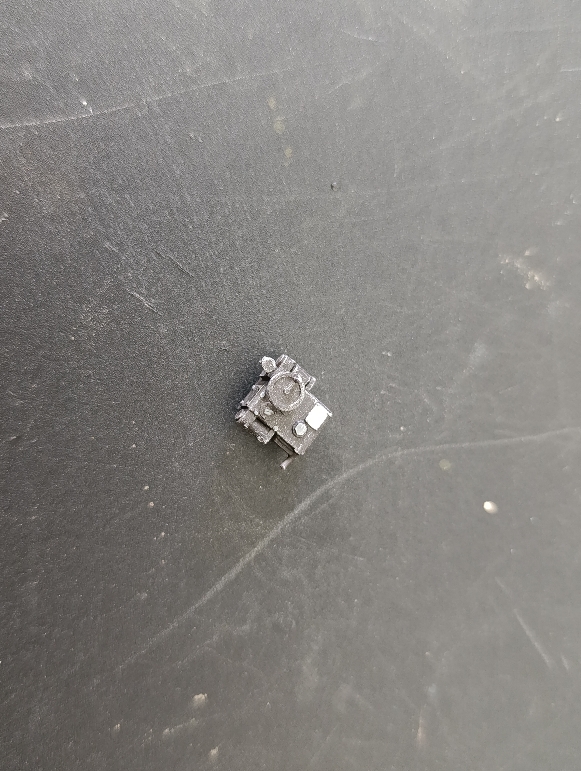

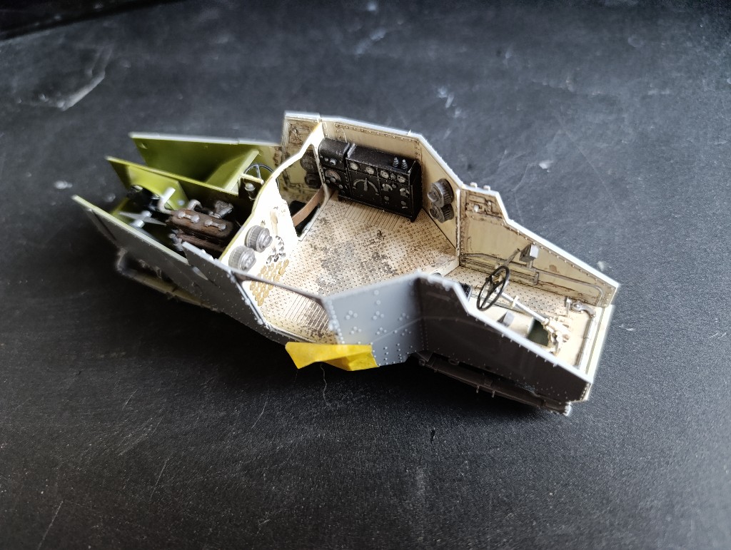

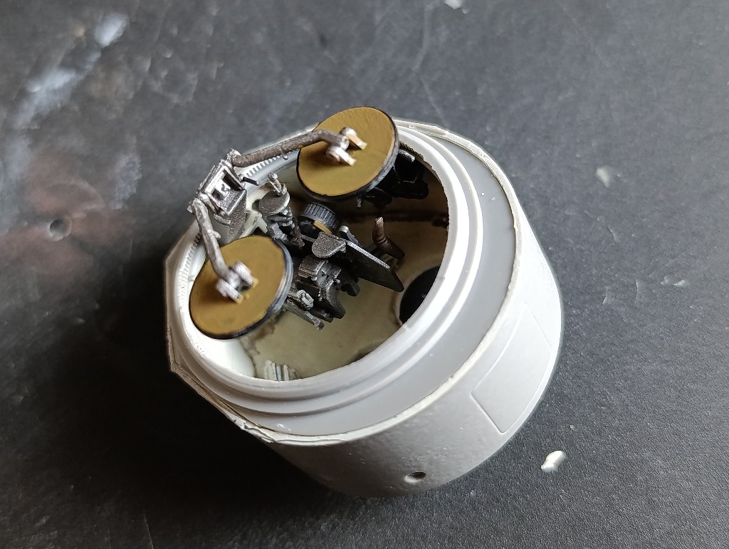

Weiter geht's im Indochina Abenteuer. Wie ihr schon gemerkt habt, habe ich meinen Bausatz mit dem Interieur angefan, einfach weil ich das erst Beenden wollte, nur damit ich anschließend kontinuierlich durch bauen kann. So war dann ie Funkanlage an der Reihe:

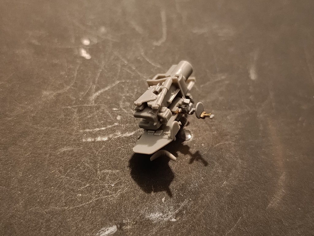

Leider hatte man keine Vorbildfotos gefunden, so das ich etwas aus den deutschen Funkanlagen abgeschaut habe. Danach ging es an den Innenraum des Turms, hier waren nun fast ausschließlich mit Resinteilen zu arbeiten. Gerade das Geschütz bestand aus dutzenden kleinen Resinteilen die hier verbaut wurden.

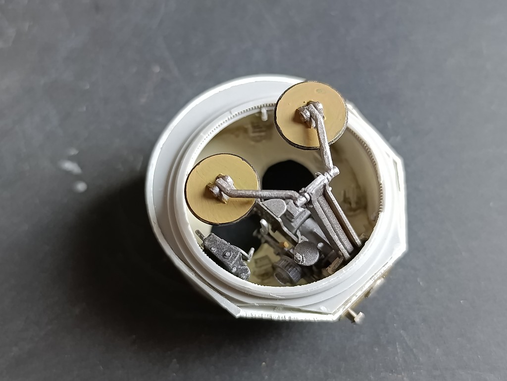

Außerdem wurden sechs Winkelspiegel in den Turm verbaut, ebenso der Motor für den Drehkranz des Turms
Dann ging es ins Chipping im Innenraum. Hier nutzte ich weiß und dann Gunmetal. Anschließend habe ich ein Filter genutzt um verschmutzung dargestellt.
Okey so war der Innenraum fertig. Dann also nochmal in den Turm. Hier wurden noch die Sitze der Besatzung eingebaut und der Drehkranz kam an den Trum. Hier muss aber noch etwas gespachtelt werden
Okey soweit so gut. Jetzt kann ich den Innenraum abschließen und den Panzer kontinuierlich weiter bauen ;)

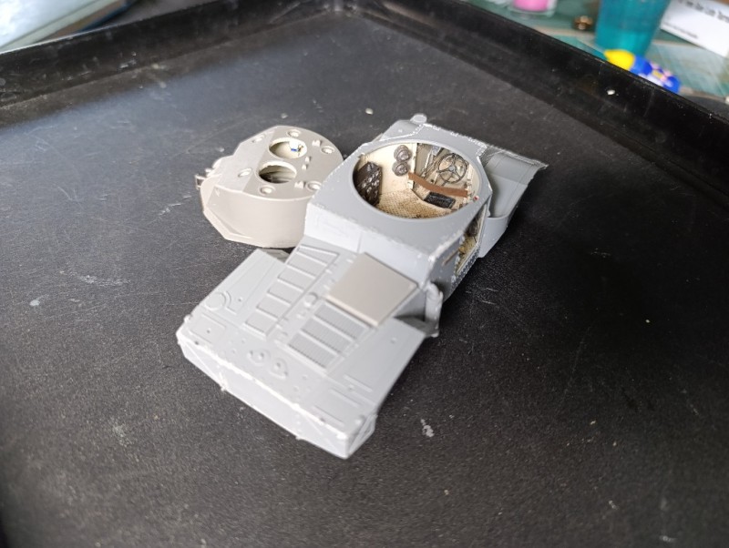

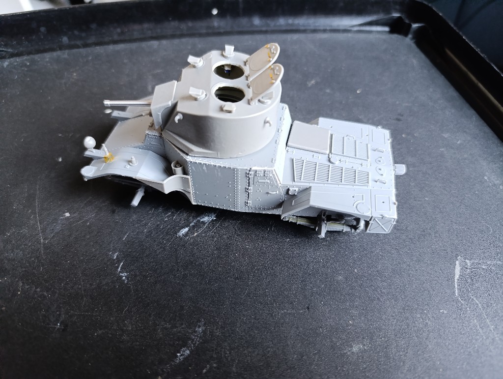

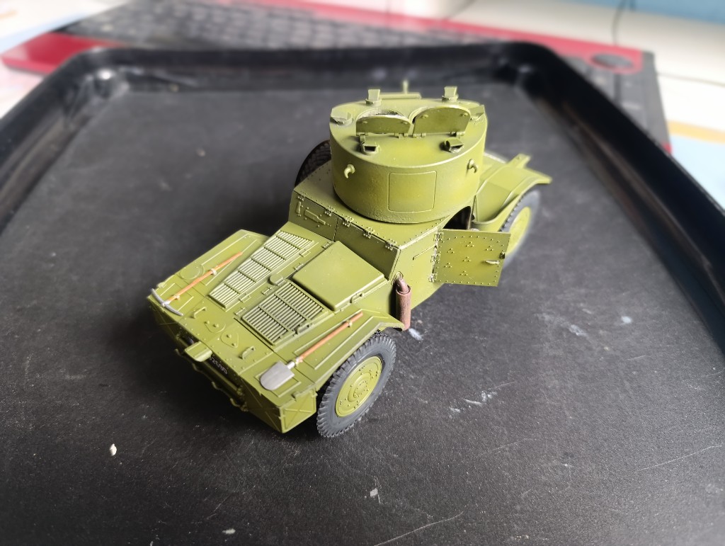

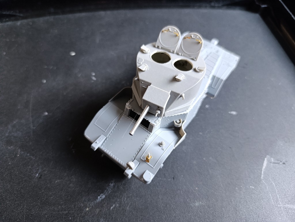

Nachdem die Teile für den Innenraum alle an ihren Platz gelangt sind, habe ich die Seitenteile zusammengesetzt. Auch die Motorraumabdeckung wurde befestigt. Ein paar Lücken sind dann doch entstanden am Panzer, die aber schnell und vorsichtig geschlossen wurden, um die Struktur der Nieten nicht zu zerstören.

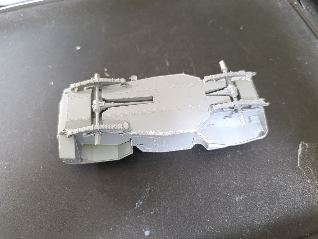

Anschließend habe ich noch ein paar Griffe und Hacken oben verbaut und zu letzt ging es an das Fahrwerk. Hier ist schön zu sehen wie ein Teil Konstruktion unter den Panzerschutz liegt. Ebenso sehen wir den Allradantrieb
Damit war der Grundbausatz von ICM auch schon weitgehend fertig. Nun musste der geänderte Turm des 178B gebaut werden. Die Teile hier bestanden alle aus Resin. Konkret handelte es sich um die Winkelspiegel, vier Hacken, die Geschützblende, die Luken und das MG. Den Turm aufgesetzt und festgestellt wie hässlich das Ding eigentlich ist, weil der Turm so überproportional groß ist :lol:
Für die Scheinwerfer und den Antennenmaterial weiche ich etwas vom Bauplan ab. Warum? Ganz einfach weil ich die Darstellung auf dem Cover schöner finde, als wie das Original war. Daher nutzte ich hier andere Anbauteile die eigentlich für eine andere Version gedacht war

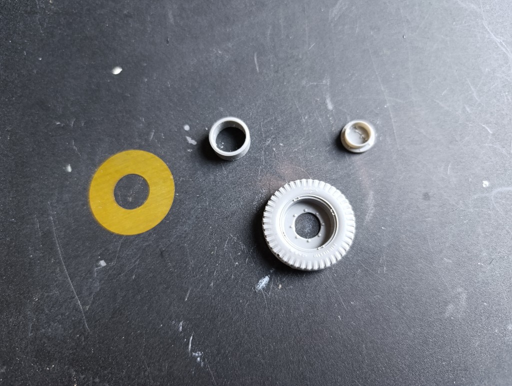

Zuletzt habe ich noch die Teile für das Reserverad vorbeireitet. Diese will ich ja am Ende auch nur lackieren und dann verbauen.
Ich denke insgesamt komme ich mit dem Fahrzeug sehr gut voran. Als nächstes werde ich die Figuren vorbereiten, Ehe es zur Airbrush geht

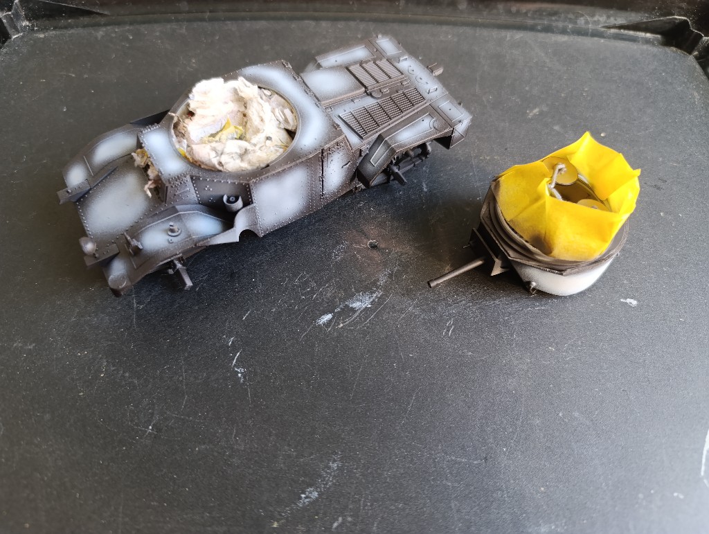

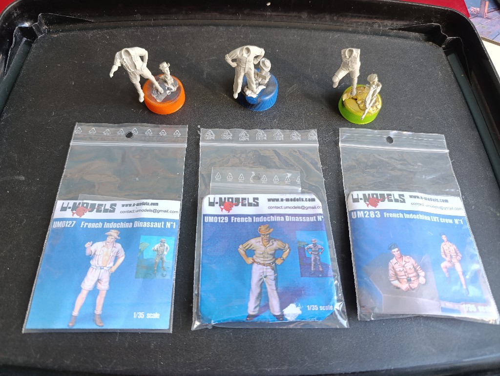

Liebe Freunde, es ging weiter. Erstmals habe ich die ersten Figuren ausgepackt. Diese stammen von U-Models und sind si gut wie alle vergriffen. Es nervt mich ein wenig das hier die 3 D-Druck Anbieter noch nicht soweit sind und entsprechende exotische Figuren anbieten. In 1:72 ist man da schon weiter.

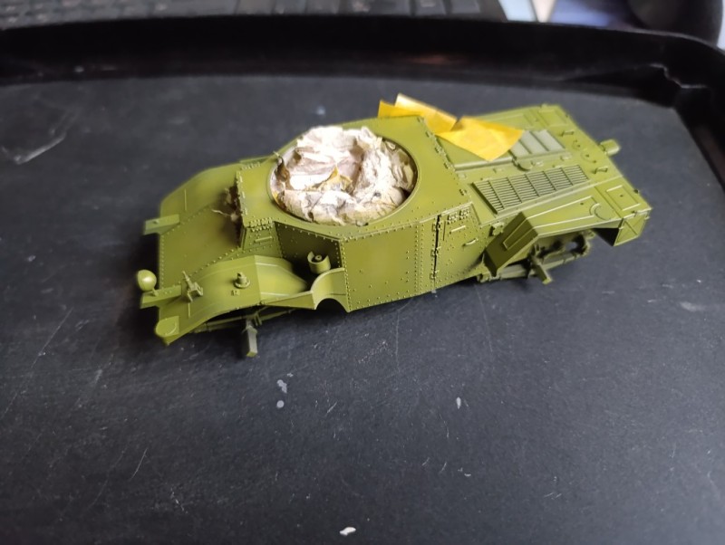

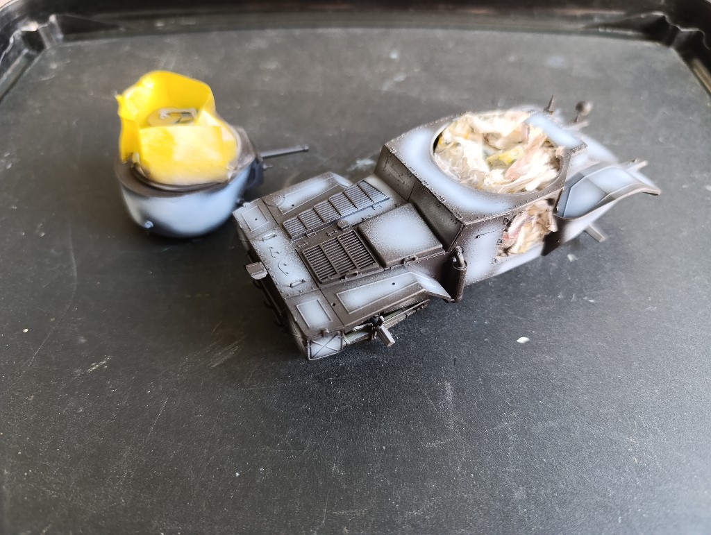

Dann habe ich das Preshading begonnen. Beim grundieren ist von den Ausbesserungen nichts mehr zusehen. Da bin ich dich sehr zufrieden geworden damit

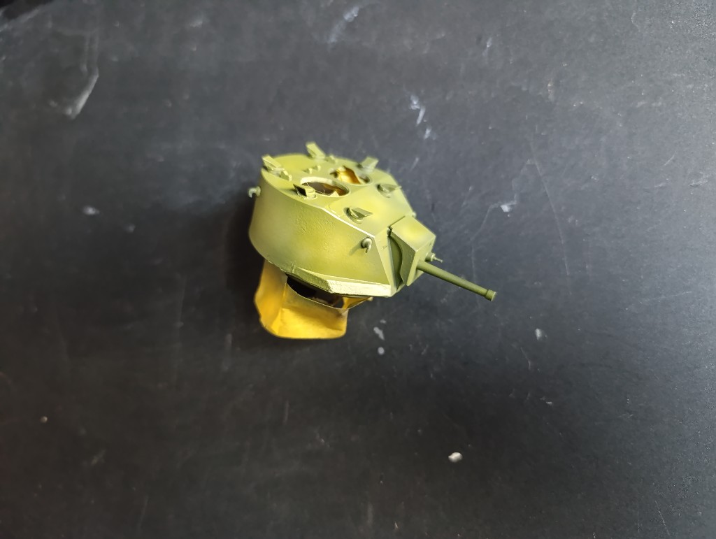

Der Radpanzer wird mit Resedargrün bemalt. Es gibt also keine komplizierte Tarnung. Daher kann man vielleicht gut mit der Alterung spielen. Das Preshading zeigt außerdem gut Wirkung.

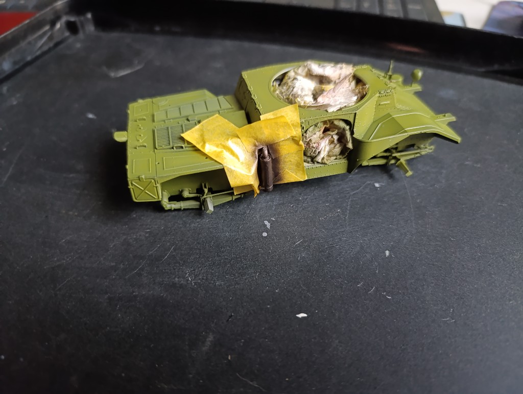

Zu letzt klebte ich den Bereich um den Auspuff ab und lackierte diesen noch mit brunt Metall. Das dient später als Grundlage um den Auspuff darstellen zu können.
Damit sind wir schon Recht weit gekommen. Mir gefällt es richtig gut, was bisher passiert ist. Bin Mal gespannt wie der Panzer fertig aussieht.

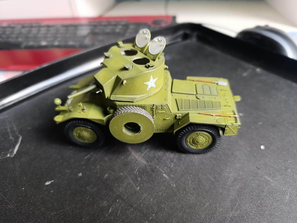

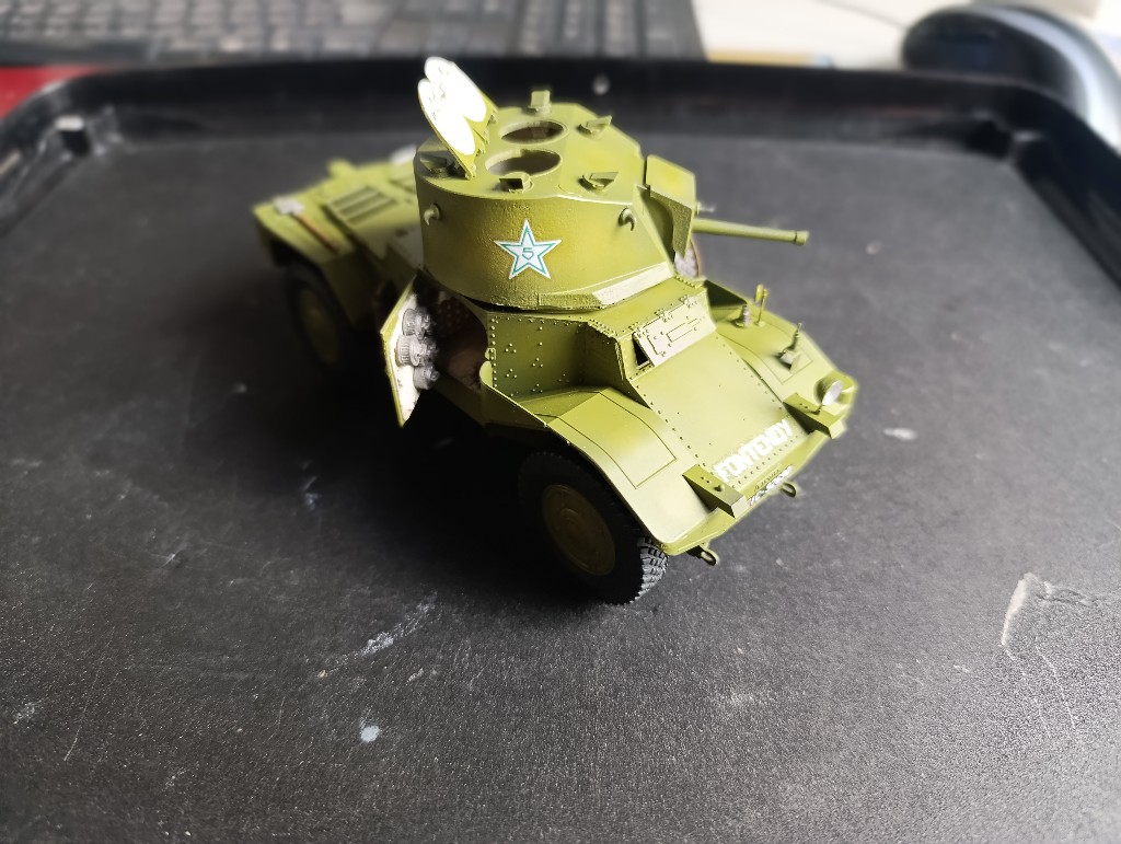

Ja das ist der aktuelle Stand: Decals sind fertig und die Teile alle angebaut, auch die Details sind bereits bemalt. Jetzt wartet der Panhard auf seinen Lackierung mit Klarlack und dann geht's an die Alterung

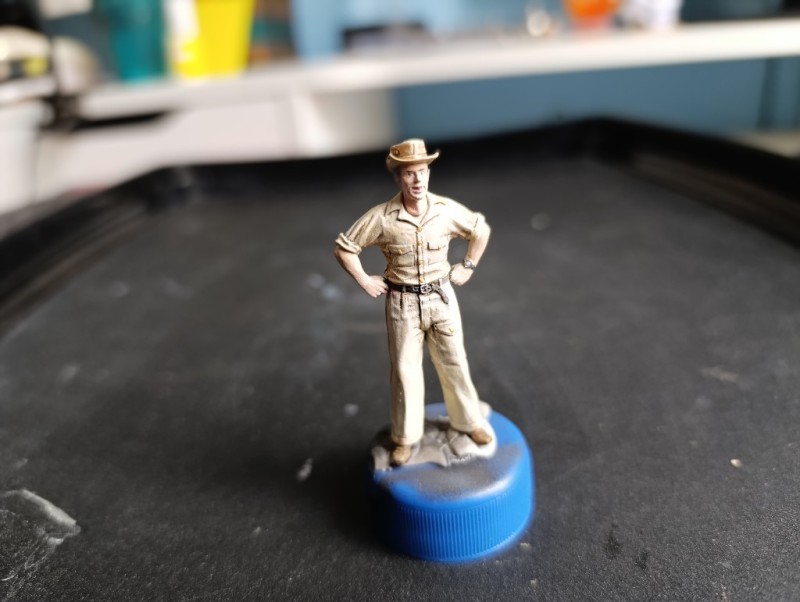

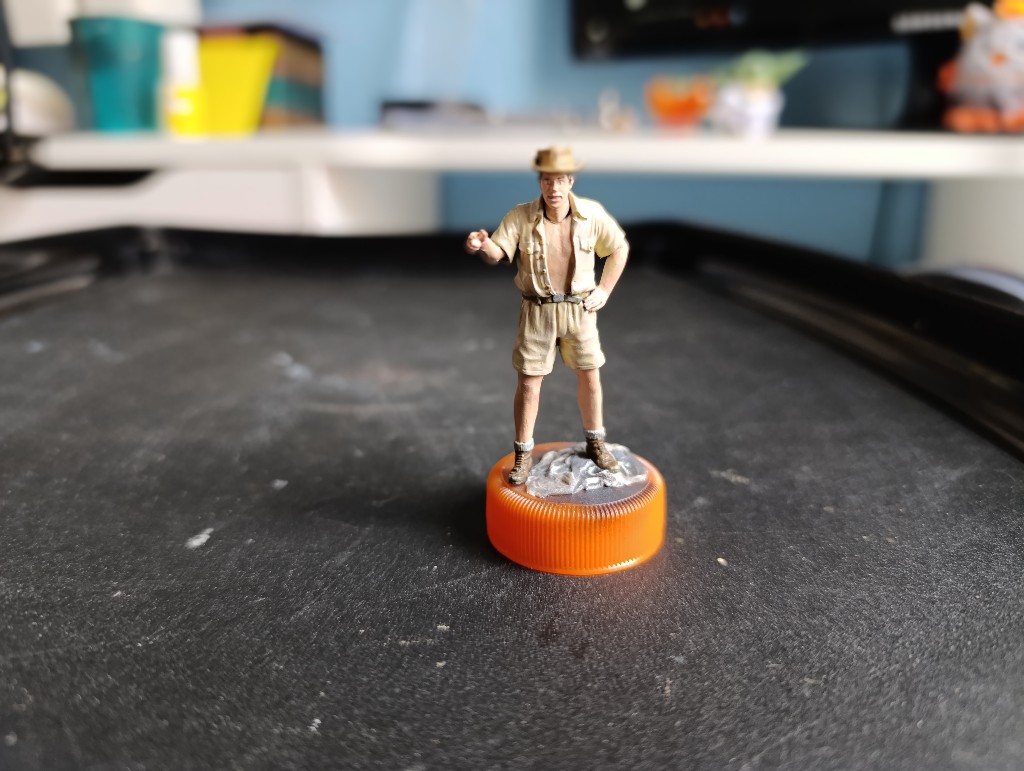

Während dessen habe ich schon zwei Figuren soweit fertig gemacht. Der Offizier der Dinasassaut ist schon komplett
Der Soldat der Dinassaut braucht noch einen neuen Finger, der ist aus welchen gründen auch immer, plötzlich verloren gegangen, obwohl nie umgefallen oder sonst was.
Jetzt wird sich der ein oder andere Fragen, was in Gottes Namen sind Dinassaut, das war eine französische Marine Einheit die für die Sicherung der Flüsse in Indochina verantwortlich war.
