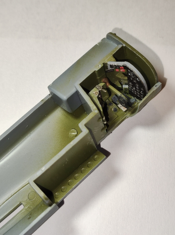

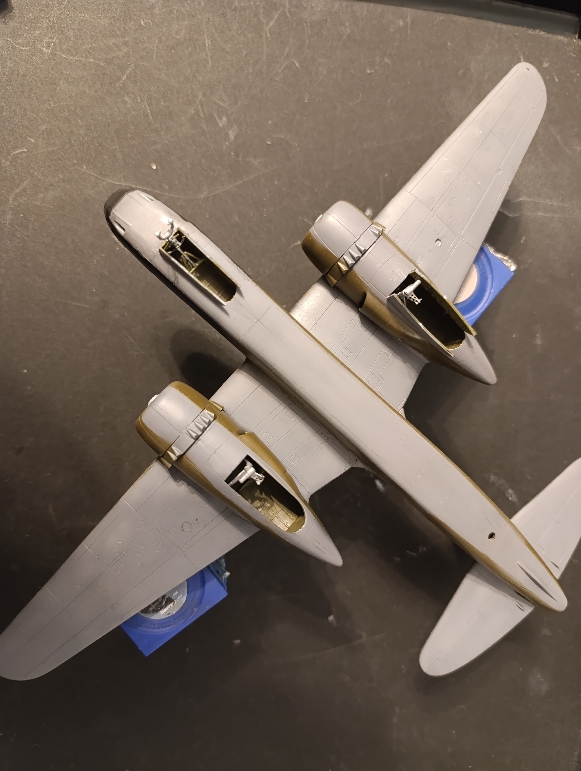

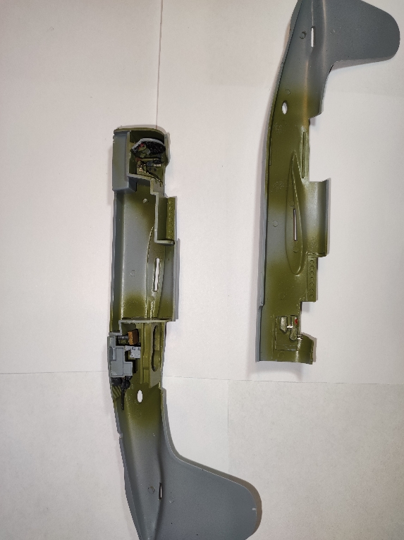

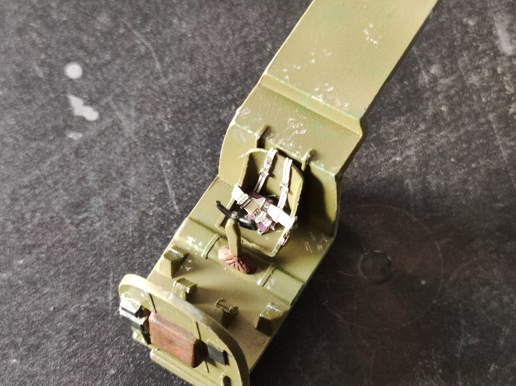

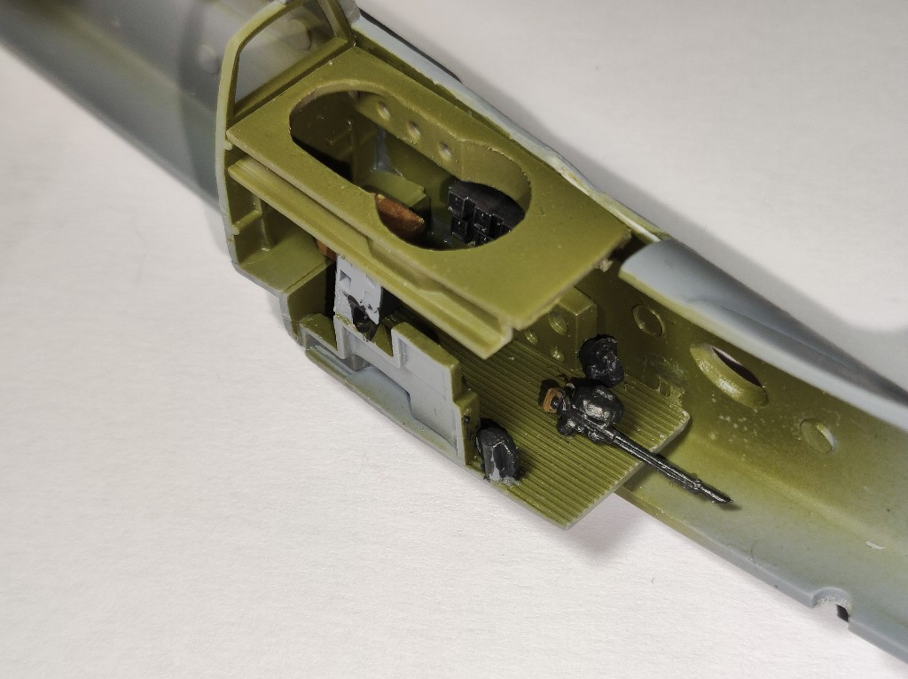

Die ersten Teile für den Innenraum waren schnell zusammen gesetzt. Es folgte die Lackierung per Airbrush, sowie die Gurte aus dem PE-Set

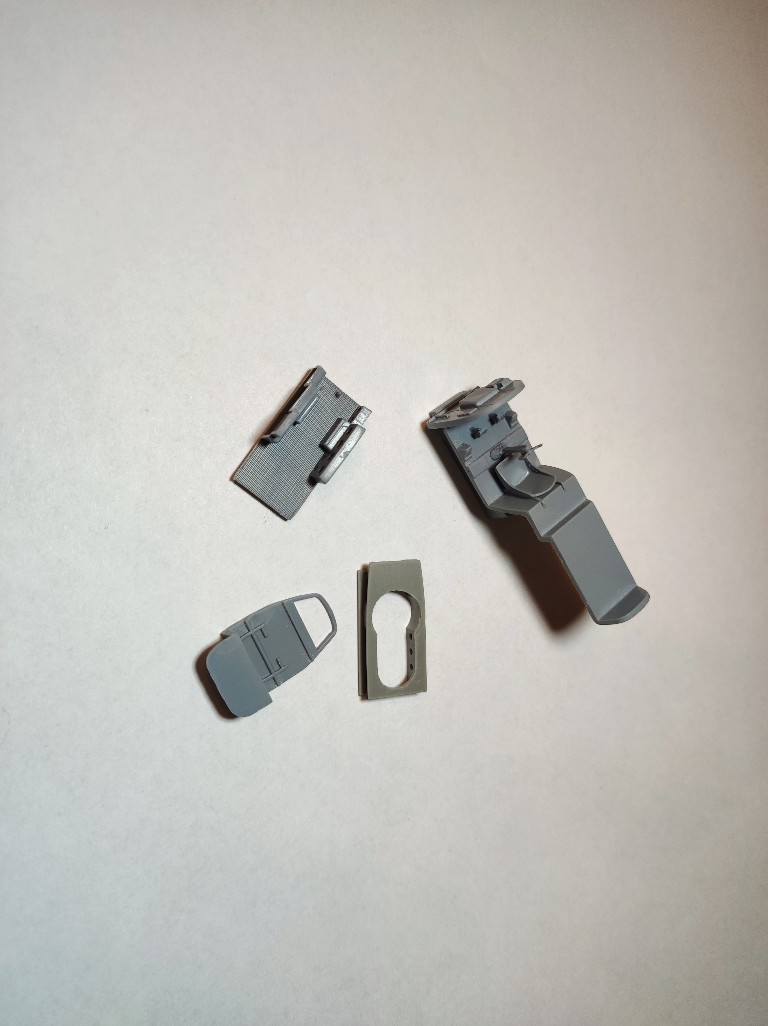

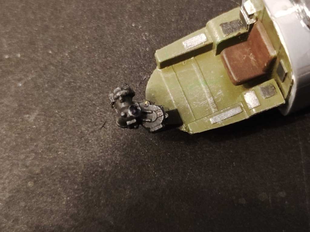

Anschließend wurde sich um den hinteren Kampfgraum gekümmert. Dieser ist auch ausreichend dargestellt. Interessant ist das Maschinengewehr, welches wohl aus den kleinen Öffnungen im Rumpf feuern konnte.

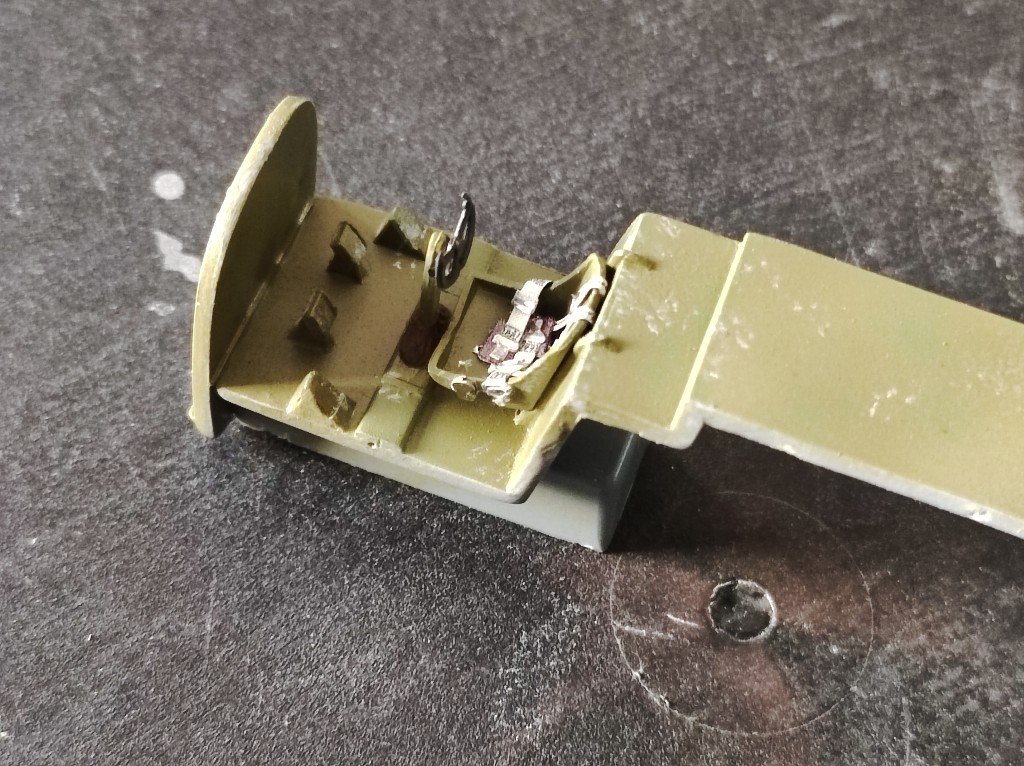

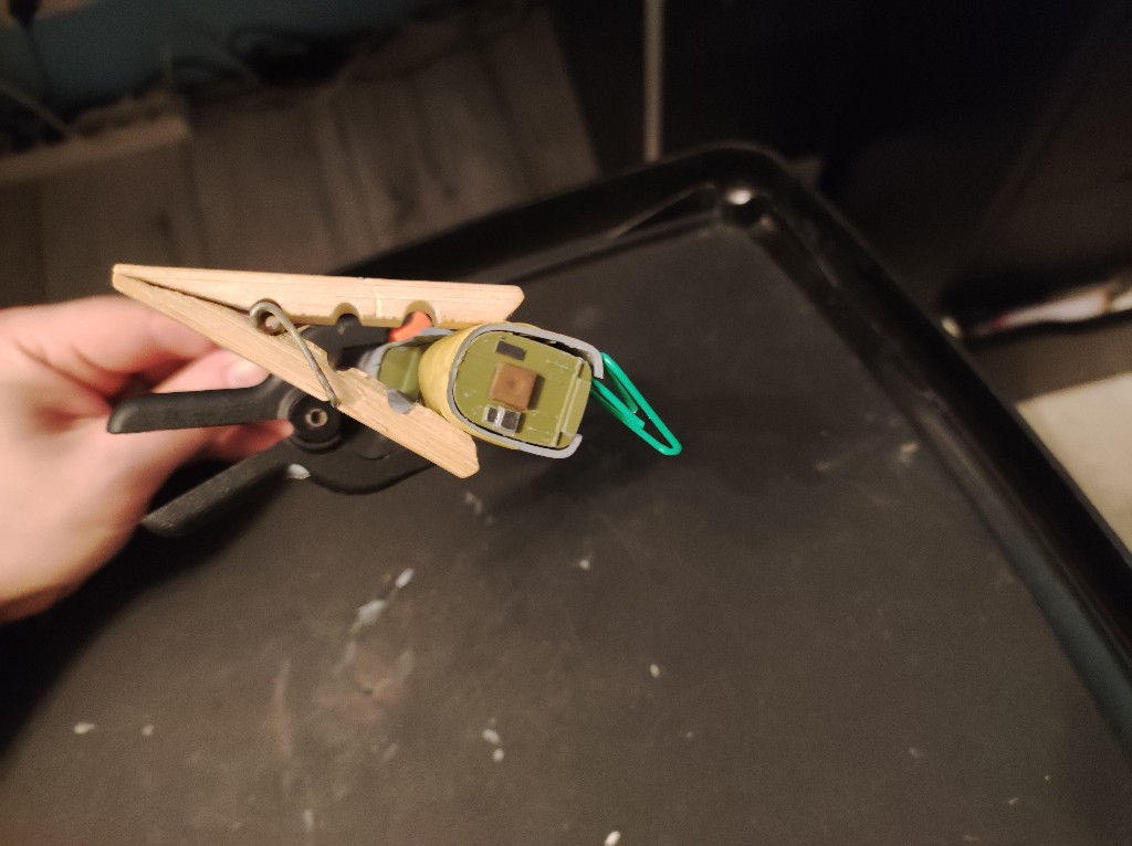

Auch das Cockpit würde eingeklebt und erst danach habe ich die Instrumententafel verbaut.
Der aktuelle Stand ist jetzt also der, dass in inneren fast alles vollständig ist, nur der Arbeitsplatz des Bombenschützens fehlt dann noch.

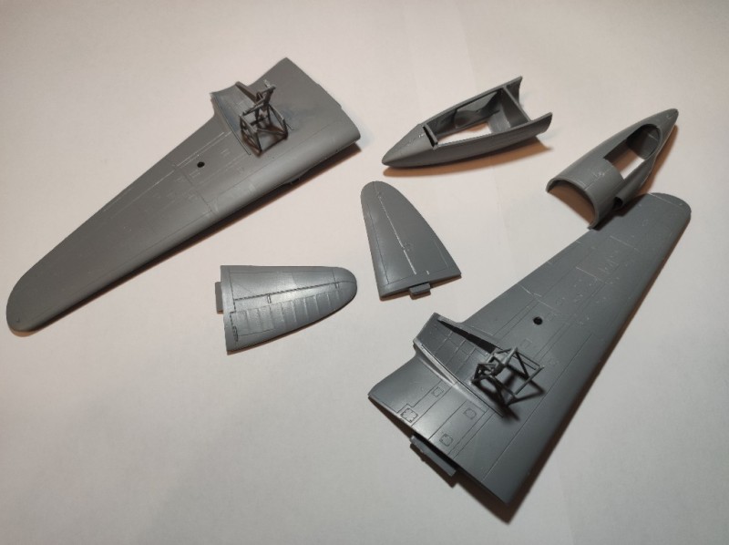

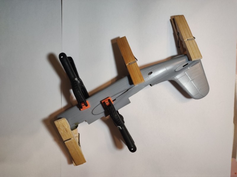

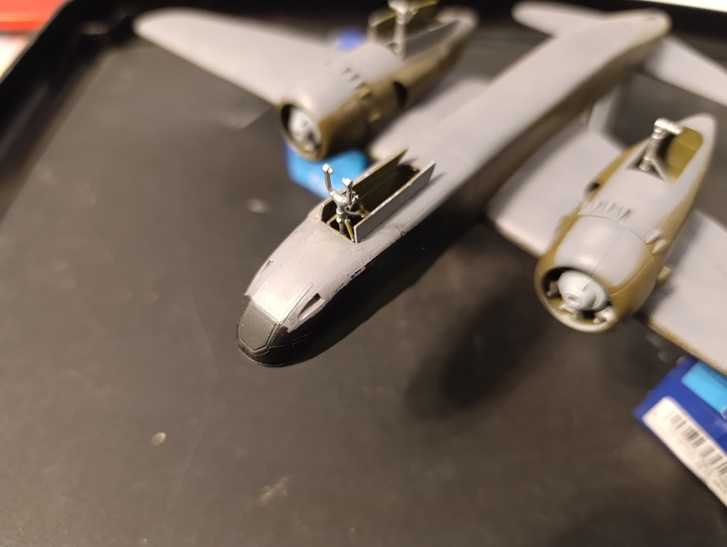

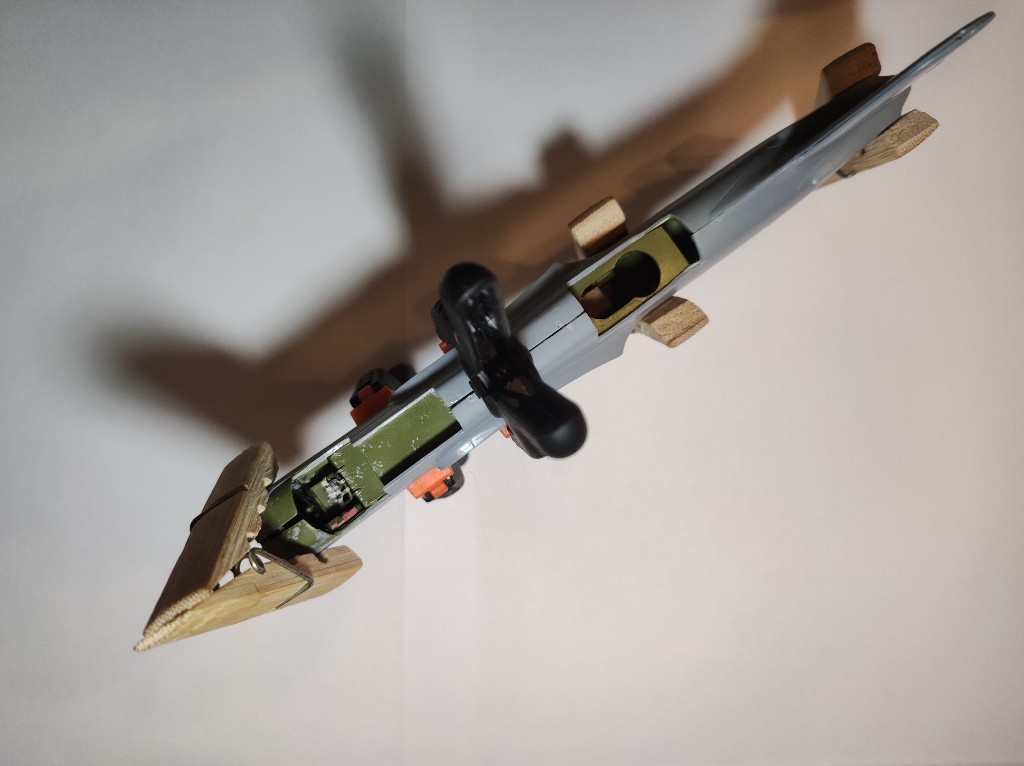

Im großen und ganzen ist die Douglas gut zu bauen. Ich habe auch die Baugruppen der Flügel und Motor bereits weitgehend beendet. Lediglich das Fahrwerk hatte eine interessante Variante wie es gebaut wurde. Es muss nämlich zusammengesetzt werden, bevor die Motorgondel aufgesetzt wird, daher ergeben sich die Probleme das es Windschief werden könnte
Am Rumpf sehe ich dagegen größere Probleme. Hier muss man schrittweise Vorgehen um die Rumpf Vernünftig Zusammensetzen zu können
Und trotz viel Geduld und sauberen Arbeiten kommt es immer wieder zu Lücken
Ich hoffe nur, dass es sich an der Nase nicht bemerkbar macht. Naja viel schleifen muss man hier am Ende sowieso
Der Platz des Bombenschützens passt ganz gut, ich hoffe nur dass er jetzt auch vernünftig in der Nase passen wird.

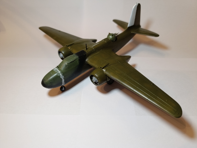

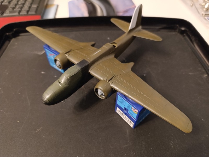

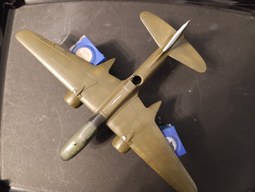

In den letzten Tagen hatte ich viel Stress unter anderem ein Handy Wechsel da das alte Kaputt ist. Dadurch sind leider auch ein paar Bilder verloren gegangen. Aber das ist nicht weiter tragisch. Es handelte sich dabei um das Preshading. Versäubert werden musste am Flieger einiges, auch jetzt finde ich immer wieder stellen die nachgebessert werden müssen. Doch jetzt ist erstmal die Lackierung drauf.
Die Passung der Nase ist leider alles andere als in Ordnung, ich hoffe dass das Innenteil auch ordentlich sitzt, aber das sehe ich leider erst nach entfernen der Masken. Diese sind unter aller Sau, gerade an gebogen Stellen lösen sich die Ecken immer wieder, am Ende wäre ich besser dran die mir selbst anzufertigen.
Die Unterseite muss ich auf jedenfall nochmal nachgravieren. Auch an der Nase fehlen jegliche Strukturen. Naja wird auf jedenfall eine gute Übung. Das was ich bisher hier unten graviert habe, gefällt mir leider nicht
Fahrwerk ist auch am Entstehen, das sollte zumindest später überzeugend sein. Naja wir sehen es steckt überall noch arbeiten drinnen
Und nach lackieren muss ich auch einige Stellen. Aber am Ende bin ich zuversichtlich dass es gut aussehen wird und mir der Flieger gefällt.

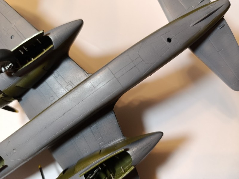

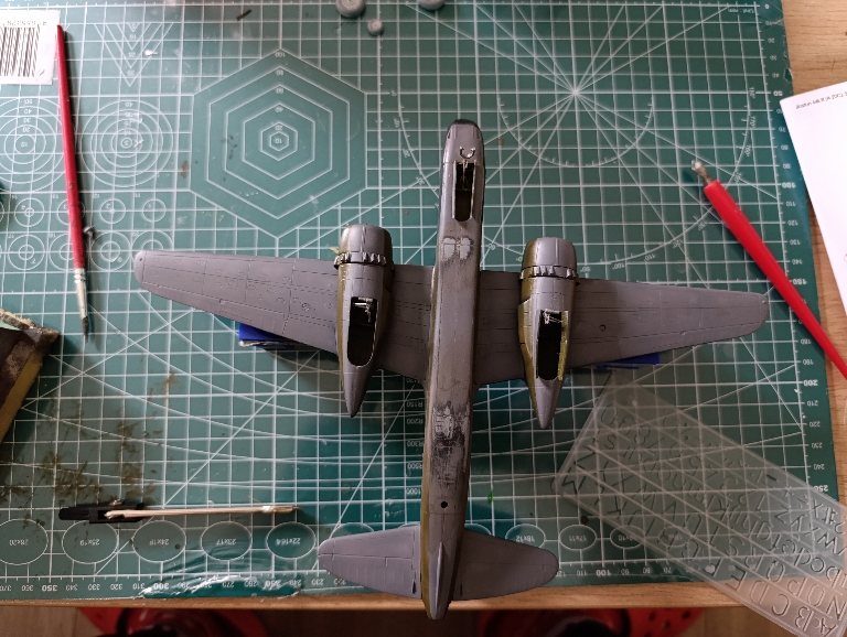

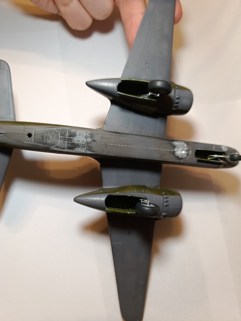

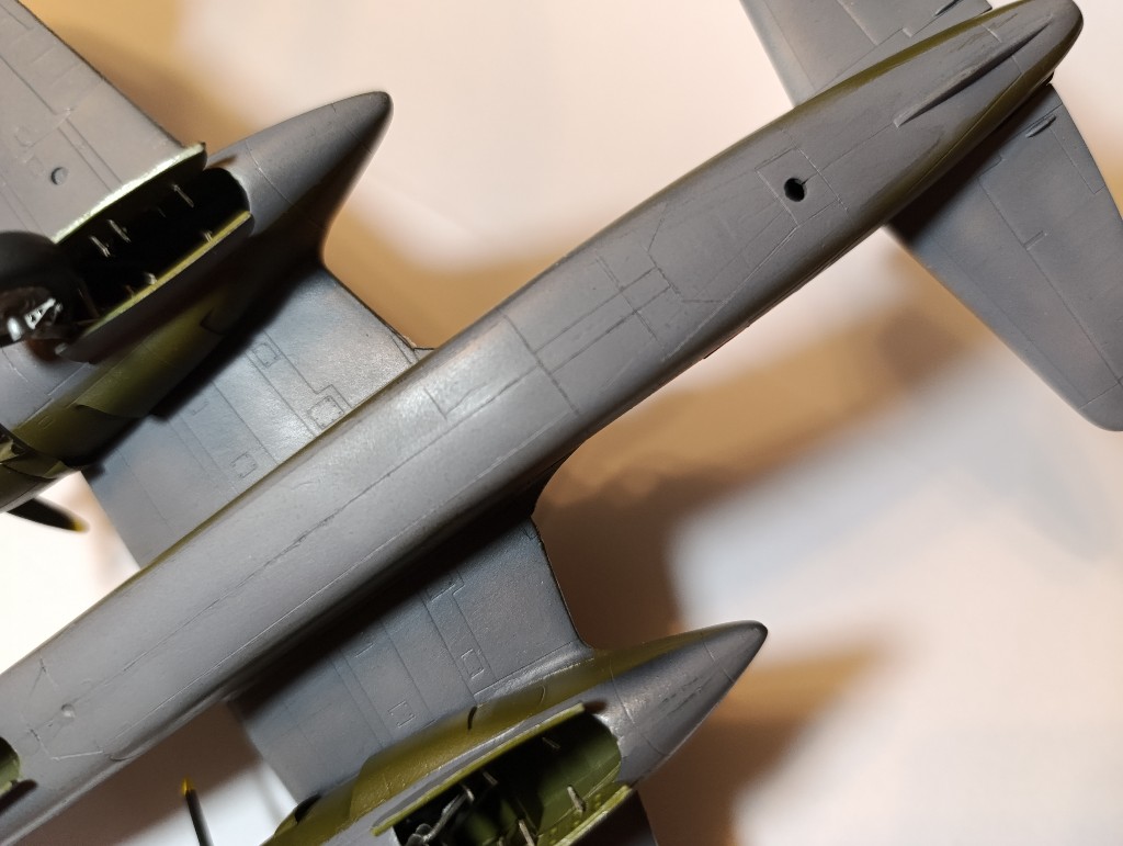

Ich habe jetzt noch einige Fehler gefunden, weshalb ich mich entschlossen habe die Strukturen unten am Rumpf nochmal zu erneuern
Dazu habe ich den Boden nochmal klatt geschliffen. Ich habe dann angefangen mit einem Zirkel und Lineal die Gravuren entsprechend der Bemalanleitung zu erneuern
Nachdem ich das Fahrwerk gebaut habe, habe ich dann feststellen müssen dass mein Gewicht nicht reicht. Viel Optionen habe ich dafür leider nicht :thumbdown:
Wie zu sehen kann ich nur die Nase abnehmen und dort mit Bleikugeln füllen, das habe ich dann auch gemacht. Das Gewicht reicht jetzt gerade so, dass es stehen bleibt, aber mehr Gewicht ist Platztechnisch nicht möglich
Jetzt das ganze nochmal neu Verschleifen und dann hoffe ich dass das soweit passt, es wird dann nochmal eine Lackierung geben und dann werden wir sehen wie es aussieht

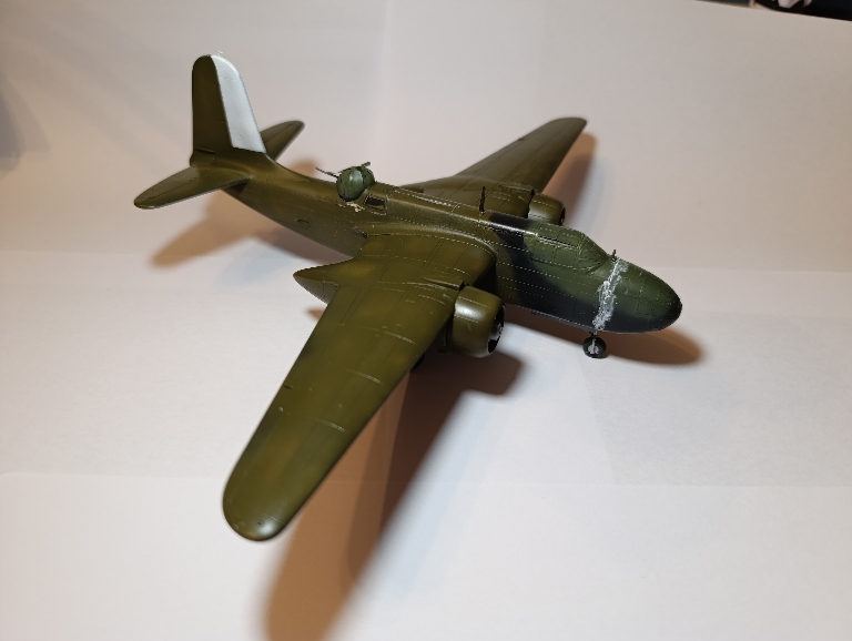

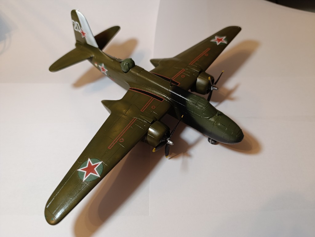

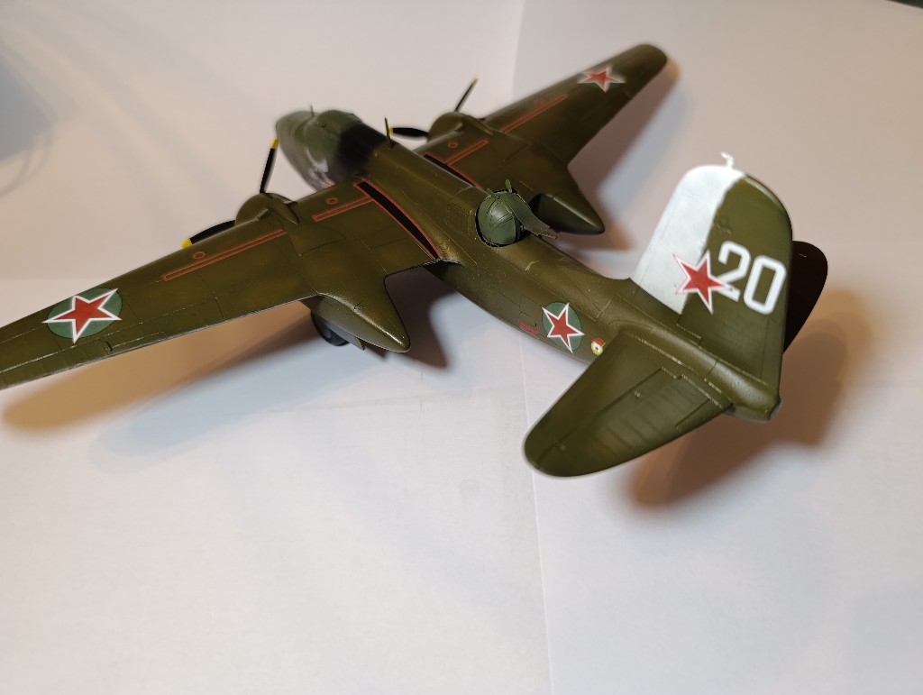

Wie sind in Richtung Finale eingebogen. Na hdem die Schäden hier behoben waren, habe ich das ganze nochmal lackiert. So kommen die neuen Strukturen zu Geltung

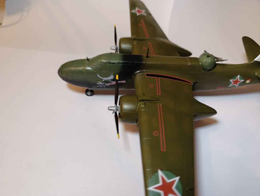

Dann ging es auch schon los mit den Decals. Dieses Mal vergleichsweise wenigy zumindest gegenüber der vorherigen SH Modelle
Ich weiß nicht,. irgendwie habe ich so wenig Russen gebaut, dass ein Sowjetstern wirklich etwas besonderes geworden ist
Das ganze wurde erst mit Decals soft angebracht und später mit einen heißen Fön in an die Struktur eingepasst.
Da fällt mir gerade auf, am Heck fehlt noch ein Klarteil, hoffentlich denke ich daran das zu verbauen.
