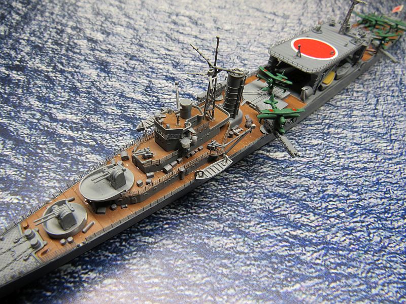

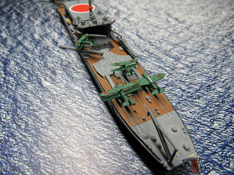

Die CHITOSE war, ebenso wie ihr Schwesterschiff CHIYODA, ursprünglich ein Seeflugzeug-Tender, der bis zu 24 Seeflugzeuge tragen konnte. Diese wurden über 4 Katapulte gestartet und mittels Kran wieder an Bord geholt. Wegen der hohen Verluste an Flugzeugträgern wurde die CHITOSE 1943 zu einem leichten Flugzeugträger umgebaut, der 30 Flugzeuge mit sich führen konnte. Ursprünglich sah die CHITOSE also so aus:

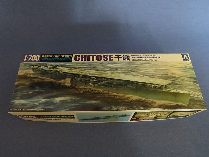

Von AOSHIMA erhält man einen prallgefüllten Stülpkarton:

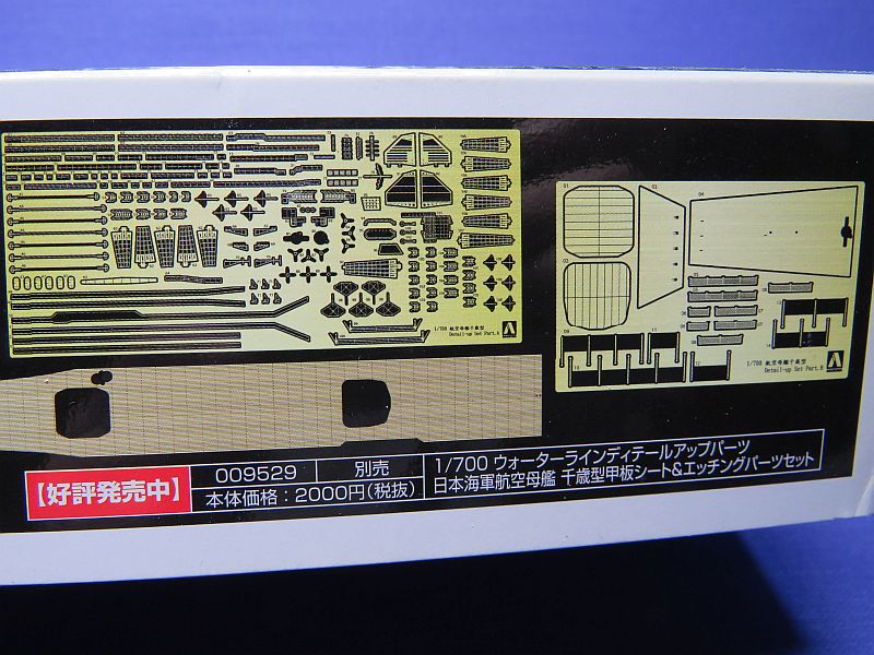

Die separat erhältlichen Ätzteile sowie das Holzflugdeck habe ich mir natürlich auch besorgt:

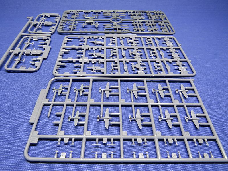

Wie bei vielen Bausätzen von AOSHIMA beinhaltet der Karton auch einige Gießäste, die man auch einzeln erwerben kann; so z.B. etliche Gießäste mit Trägerflugzeugen:
Auch ein Großteil der Bewaffnung sind separat erhätlich Gießäste, die man unter der Bezeichnung "Heavy Vessel Ordnance Set" erwerben kann. Macht durchaus Sinn, denn warum sollte man für jedes Modell neue Formen schaffen, wenn diese Teile für die verschiedensten Modelle nutzbar sind ? Hat natürlich auch den Nebeneffekt, daß der Bastler eine Menge Teile für die Grabbelkiste übrig behält. Der unerfahrene Modellbauer wird allerdings etwas verdutzt dreinschauen, weil er so viele Teile übrig hat.

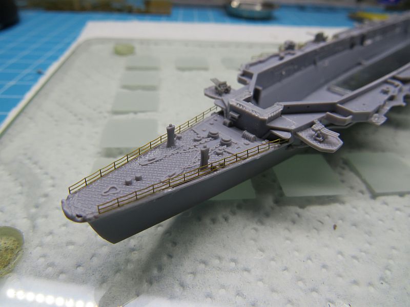

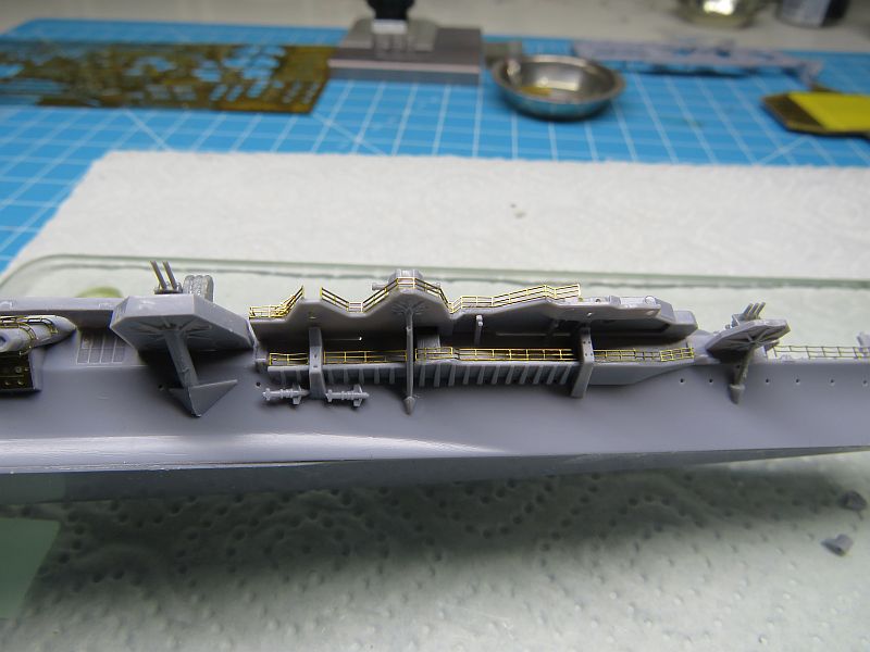

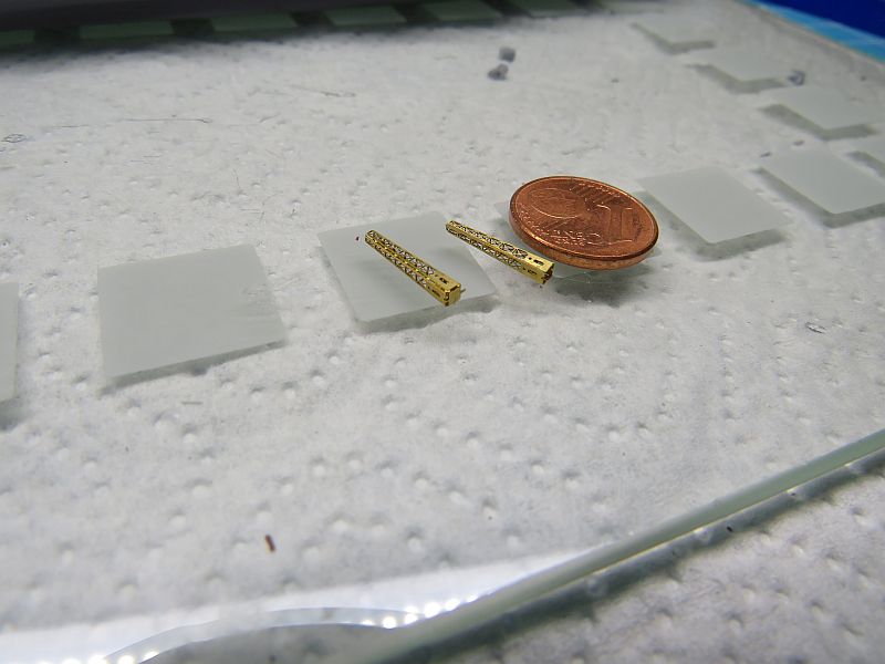

Während die Plastikteile relativ fix zusammengebaut sind, ist das mit den Ätzteilen natürlich eine andere Sache. Hier ist sehr viel Geduld und Planung erforderlich. Die Anleitung besteht nur aus Fotos; diese zeigen zwar den Platz für die Ätzteile an, allerdings muß der Modellbauer darauf achten wann er die Teile verbaut. Hier sollte man von unten nach oben vorgehen und die seitlichen Plattformen erst dann anbringen, wenn man sich vergewissert hat daß auch alle darunter liegenden Ätzteile verbaut sind.
Hier mal ein paar Beispiele für verbaute Ätzteile:

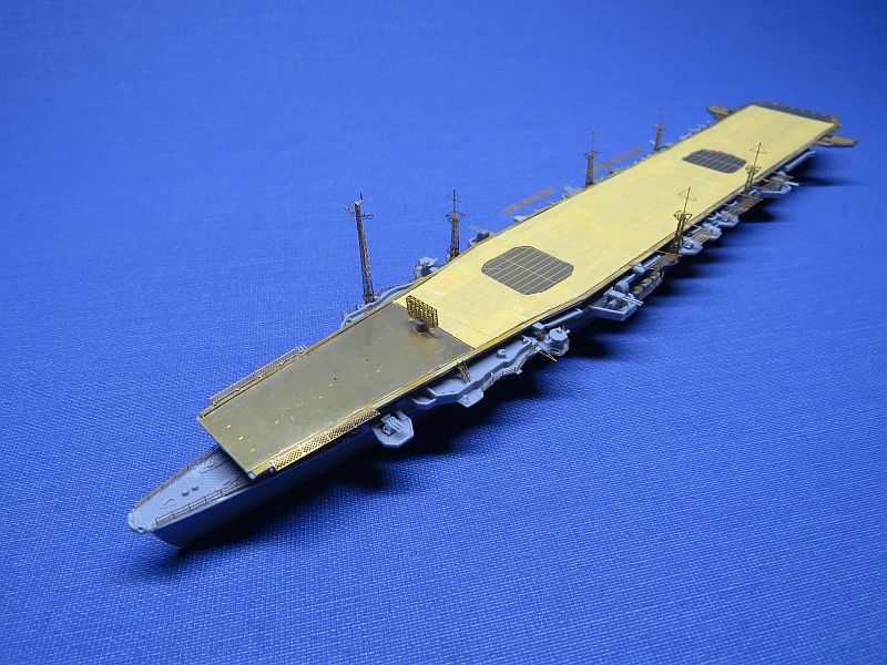

Inzwischen ist das Modell im Rohbau fertig und wird demnächst grundiert:
Übrigens, falls jemand die von anderen Trägern bekannte Insel (=Kommandobrücke) sucht: Die Brücke befindet sich am Bug, unter dem vorderen Flugdeck.

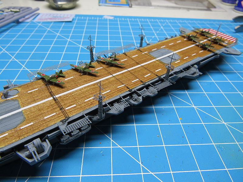

Die ersten Flieger stehen auf dem Flugdeck:

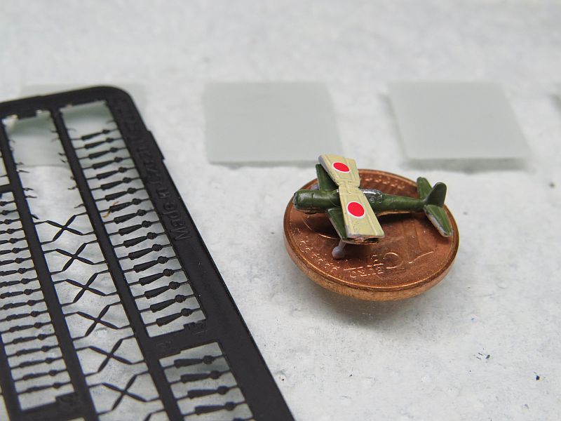

Die Flugzeuge sind eigene, kleine Bausätze für sich. Je nach Typ bestehen die aus bis zu 7 Teilen:
Der hier wird natürlich noch etwas bearbeitet, es fehlen z.B. noch die seitlichen Hoheitsabzeichen. Das Anbringen diese Mini-Decals ist schon eine elende Fummelarbeit. Neben dem Flieger sieht man die Platine mit den fotogeätzten Propellern und Fahrwerksbeinen.

Alter Schwede... :shock: .....sind die Flieger klein. Und da noch Decals drauf??? Wie machst du das ....mit Elektronenmikroskop? :mrgreen: Respekt... :respekt:

Naja, vierfach vergrößernde Lupenbrille reicht auch (noch). :geek:

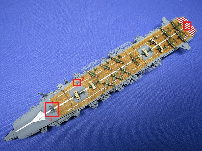

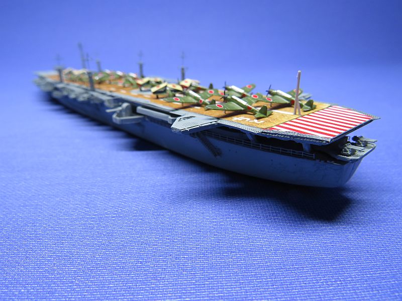

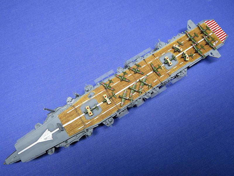

Der Träger ist übrigens inzwischen fertig:

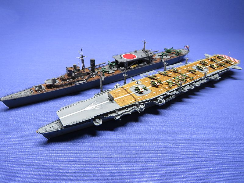

Hier mal wieder beide Versionen des Schiffes. Oben als Seefluzeug-Tender, unten nach dem Umbau zum Flugzeugträger:
Falls sich jemand wundert: Die Radarantenne (1), der Suchscheinwerfer (2) und der Flaggenmast (3) wurden während des Flugbetriebes natürlich eingefahren, bzw. abgebaut.

Ahoi Dimo
Eine interessante Gegenüberstellung.
Deine Berichterstattung findet bei mir wie immer Gefallen. :thumbup:
