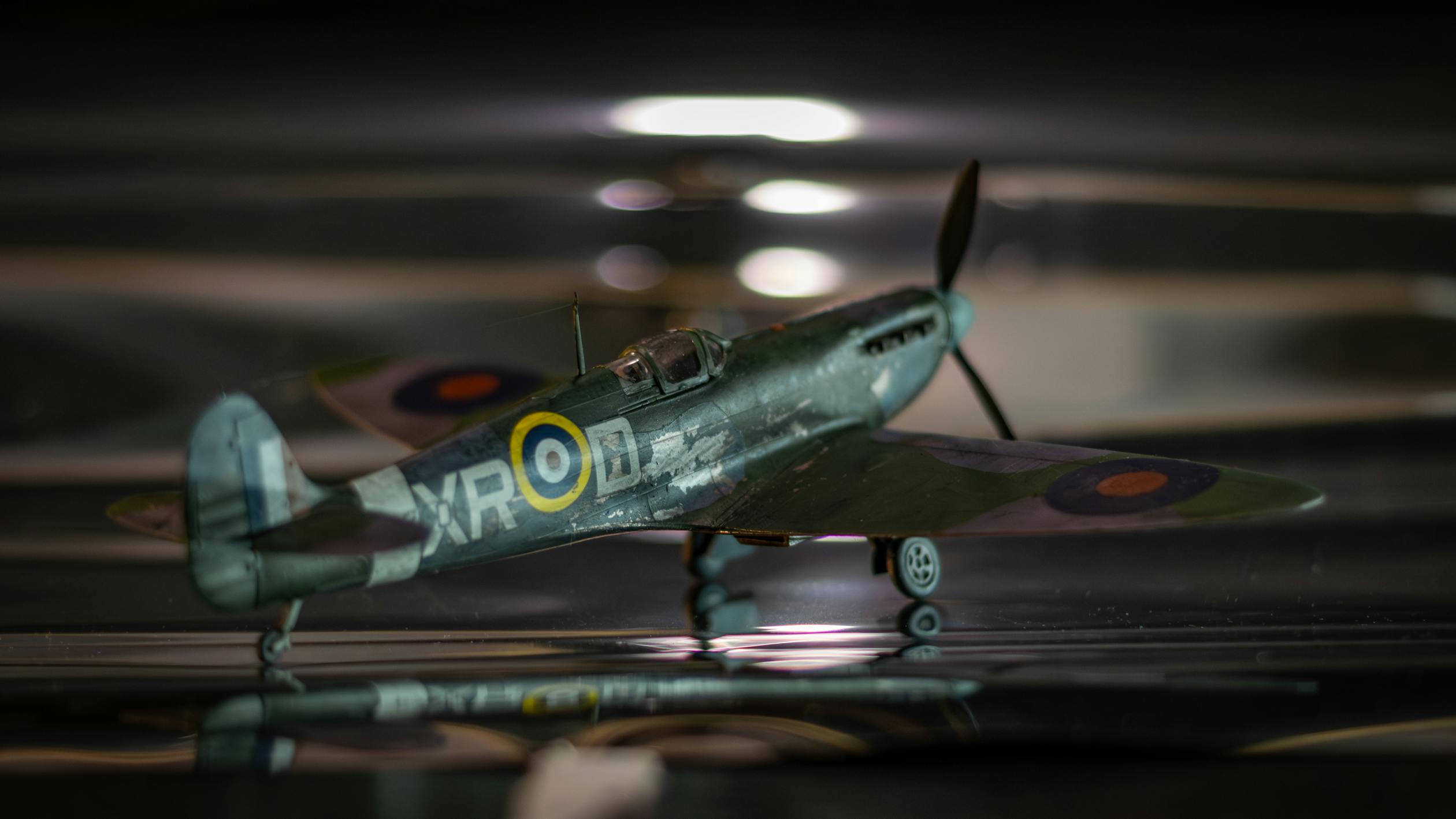

Nach meinen oft weniger bekannten Modellen kommt jetzt mal ein Abstecher in den „Mainstream“: Die Supermarine Spitfire in 1:48 :)
Die gute Wendigkeit des Flugzeugs machte es bei den Piloten sehr beliebt. Die Maschine gehört zu den meistgebauten Flugzeugtypen; bei Supermarine und deren Lizenznehmern wurden mehr als 20.300 Spitfires aller Varianten gebaut und blieben bis weit in die 1950er Jahre im Dienst.

Hallo, tolles Modell!
Ist die Alterung durch chipping entstanden? Die Spitfire könnte mehr Belichtung vertragen, man erkennt zu wenig Details :respekt:

Hallo Mechanic, vielen Dank :) Genau, die Alterung wurde mit chipping (zuerst eine Silber- bzw. Rostfarbene Schicht, dann Haarspray und dann die eigentliche Tarnfarbe), dann mit dunklen Washes und (vor allem um den Auspuff) braune Ölfarbe gemacht.
Zur "Dunkelheit":
1. Ich bevorzuge eine "kineastischen" Look, bei dem mit Schatten und Lichtkanten das Modell ästhetisch in Szene gesetzt wirden, das Zeigen von Details ist mir weniger wichtig (z.B. hier aus Peal Harbor: https://thinairadventures.ca/wp-content ... /04/15.jpg )
2. Das Modell ist nur Level 3 und hatte glaube ich nur etwas mehr als 30 Teile. Daher gibt es jetzt auch nicht so viele Details, weswegen das Modell so finde ich besser rüberkommt, als es eigentlich ist ^^
(Also ähnlich wie diese 30 Jahre alte Szene durch die Dunkelheit und kantiges Licht auch heute noch funktioniert: https://www.youtube.com/watch?v=7E5j8Q4S2Eg )

Interessant, das werd ich definitiv mal ausprobieren. Welche Belichtungszeit wird da verwendet? Die müsste relativ kurz eingestellt sein.

Gerne: Die Belichtungszeit war meist 1/160, ISO 1600 mit einem 50mm-Objektiv. Die Kamera war die Panasonic Lumix G7.

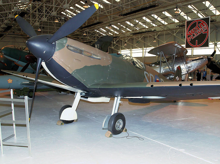

das einzige was mich stört sind die Räder. Die Spitfire hatte in den Achsen Sturz nach aussen. Nicht wie die ME 109 nach innen.
Hier mal ein Bild als Referenz.
https://www.flugzeug-lexikon.de/Museum_ ... e_Mk_I.jpg
Sonst sehr schön gebaut und in Szene gesetzt.
Rolf

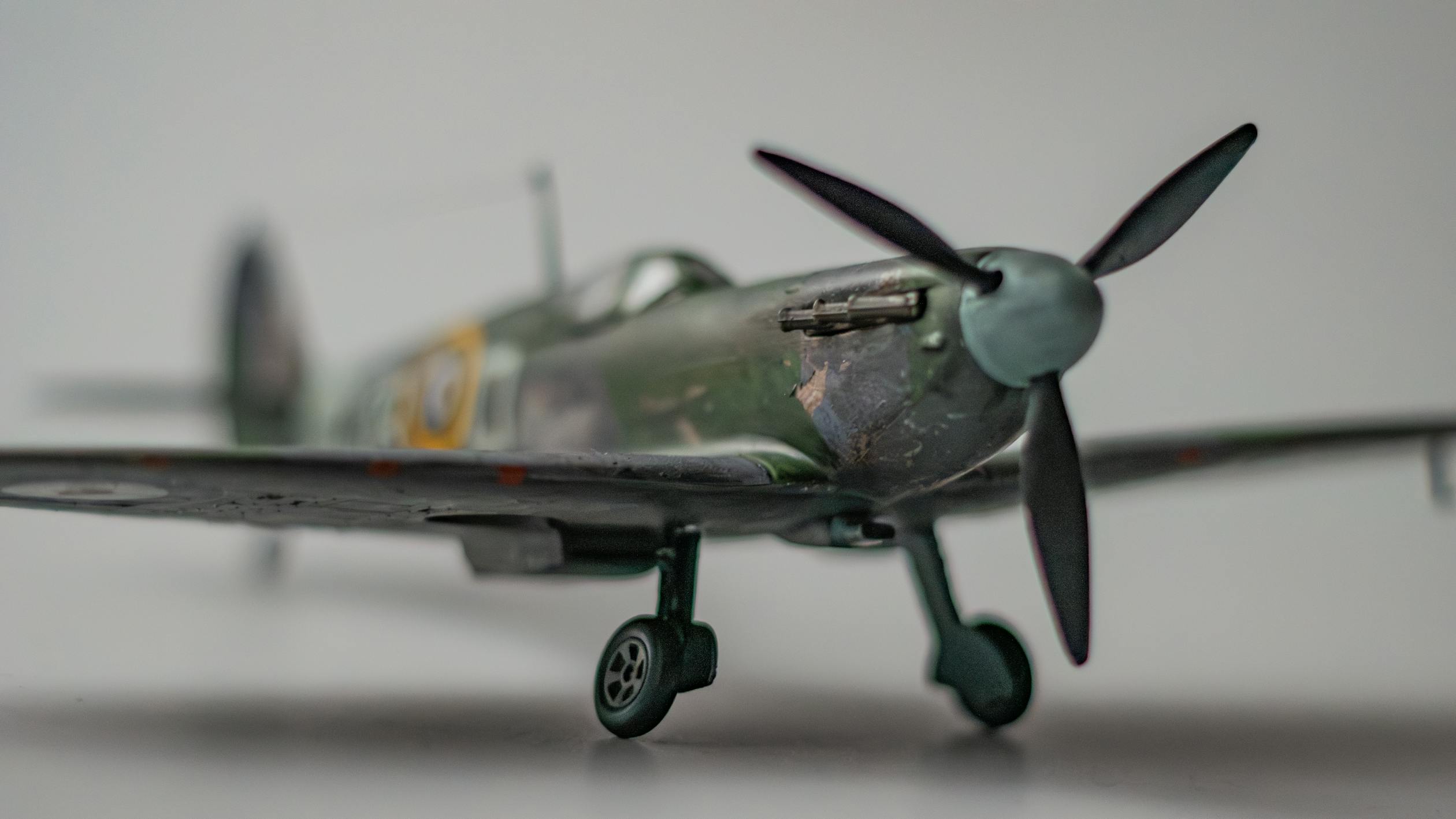

@EA300L: Danke für den Hinweis - alledings weiss ich gerade nicht genau was du meinst. Sollten die Speichen der Räder nach aussen kleiner sein?
Ich hab mal auf der Revell-Seite nach dem Modell geseucht und da kommt folgendes offizielles Bild des 1:48-, dessen Räder meinem Modell doch ganz ähnlich sehen:
https://www.revell.de/out/pictures/mast ... _mk_ii.jpg
Wenn man einen Unterschied sieht, dann wäre ich nie drauf gekommen und du bist auf jeden Fall ein Flugzeugkenner :)
Ansonsten schön, dass es dir gefällt :)

Hallo Matias,
vielleicht macht die Zeichnung es deutlicher was ich meine.
Rolf
Beiträge: 5667
Has thanked: 122 times
Been thanked: 46 times
Fachmännisch ausgedrückt ist das dann ein "positiver Sturz" (von vorne/hinten betrachtet in der Senkrechten oben nach außen) :D

So richtig etwas erkennen kann man auf den Bildern leider nicht.
Wäre es denn möglich das du entgegen deiner Leidenschaft auch noch einmal Bilder von dem Modell vor hellem Hintergrund und gut ausgeleuchtet zeigen könntest?
So muß man für eine genauere Betrachtung die Bilder schon arg groß ziehen am Bildschirm....und erkennt trotzdem nahezu nichts.
