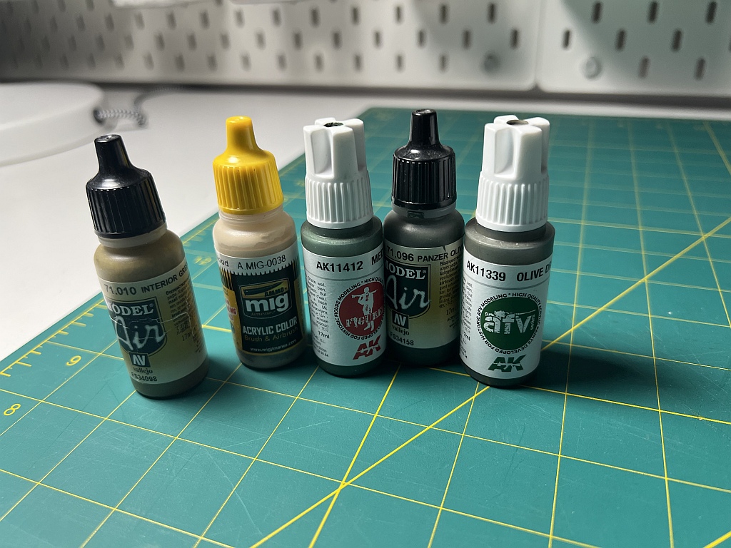

Meine Erfahrung ist, dass ich Vallejo Model Air verdünnen muss.
Allerdings verwende ich Model Air nur für die Innenausstattung von Flugzeugen, da ich die gummiartige Konsistenz von Vallejo nicht mag, besonders bei Verwitterung meiner Modelle. Vor einiger Zeit habe ich 2 Farben von AK 3 Generation gekauft, ich habe diese aber noch nicht probiert. MIG Farben sind ähnlich wie Vallejo Modell Air. (ich habe gelesen es gib eine neue Reihe von MIG, "ATOM"..? würde gerne irgendwann probieren, aber im Momment habe ich genug Auswahl bei mir...). Ich habe selsbst mit einigen "Retarder" ausprobiert, (flow improver von Vallejo, Liquitex... Propylenglyol ist was alle diese Produkte benutzen als Hauptbestandteil und ist eigenlich mein Favorit..)

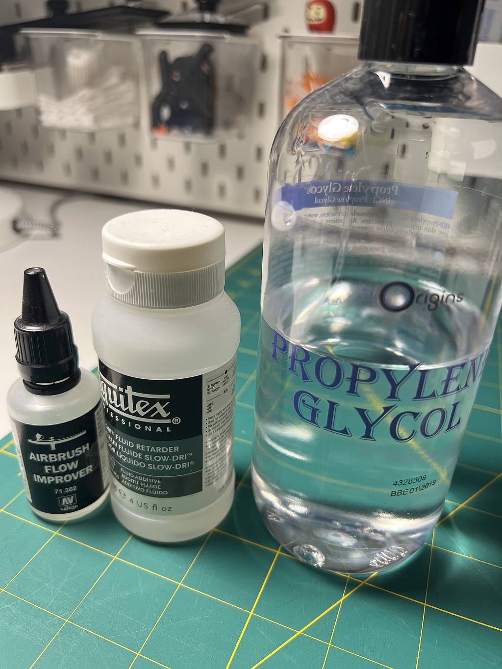

ich verwende meinen selbstgemachten Verdünner (50% destilliertes Wasser, 30-35% Propanolol und 15-20% Propylenglycol)... diese Mischung funktioniert einfach super mit Revellfarben !!! (
Klar kann man auch mit einem paar Tröpfchen flow Improver direkt am Airbrushbecher benutzen, vor allem für die schon "verdünnte" Farben wie Vallejo Air Modell... jeder muss man selbst probieren !

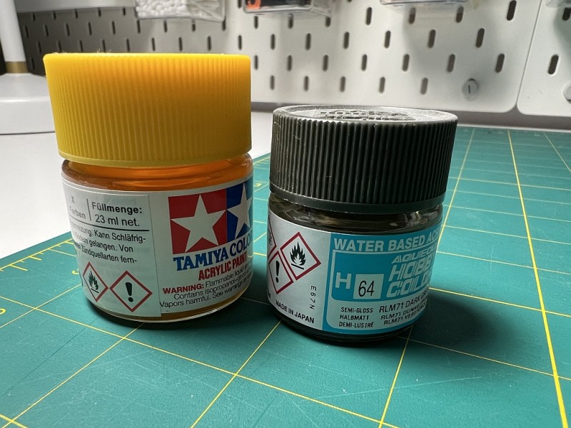

Farben wie Tamiya und Gunze (Aqueous Hobby Color) sind ganz anders und leichter zu verarbeiten. Beide Marken sind gleichwertig und können miteinander gemischt werden. Gunze Farben haben die ganze Paletten von RLM Farben und andere Farben, welche bei Tamiya nicht gibt, daher eine tolle Ergänzung.
(ich wiederhole, Tamiya und Aqueous Hobby Color sie sind keine echten Acrylfarben, auch wenn sie als Acrylfarben verkauft werden). Deshalb lassen sich Tamiya- und Gunze-Farben viel besser mit "härteren" Farbverdünnern auf Lösungsmittelbasis, wie "Mr. Colour Leveling Thinner" mit dem Airbrush sprühen (viel besser als mit alkoholbasierter X-20A!)
Als Zusammenfassung: für jeder der mit dem Airbrush beginnt, würde ich immer Tamiya / Aqueous Hobby Color (Gunze) zu benutzen !!
