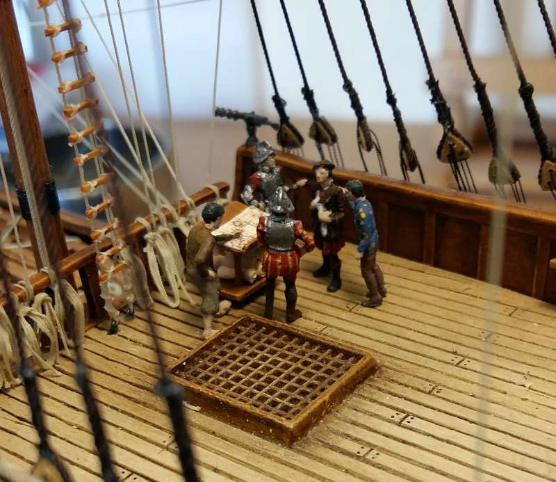

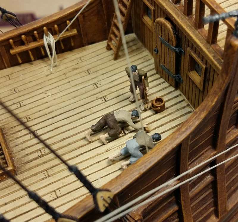

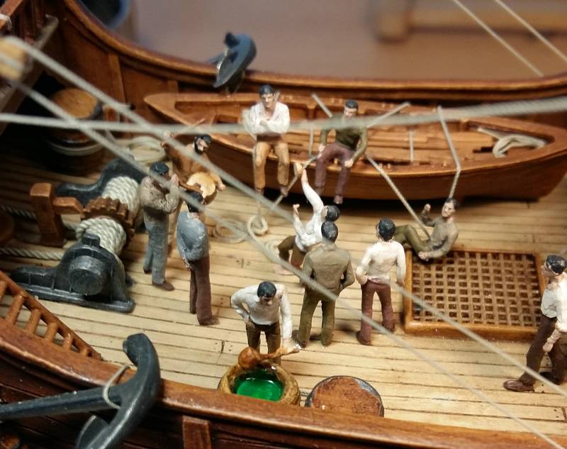

Tja....das Problem hatte ich auch schon.....geeignete Figuren für Historische Schiffe zu finden. Für den Maßstab 1/150 oder auch 1/200 fand ich nichts. Für größere Maßstäbe kann man Figuren von Preiser nehmen. Das hatte ich bei meiner Revell Santa Maria gemacht...... mit einigen Bausatz Figuren vermischt und ein paar Ärmchen und Beinchen abgeschnitten. Das ist in punkto Bekleidung verbesserungswürdig....da kenn ich Leute, die das klasse können. Hier mal meine Version mit Preiser und Bausatz Figuren....:
