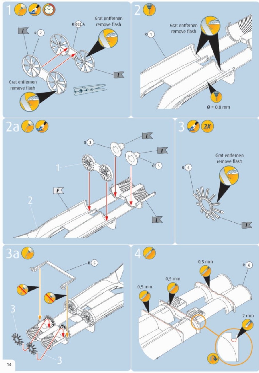

Es geht um das bemalen, kann mir jemand sagen ob ich
das ganze Teil bemalen muss oder nur die Fläche wo der
Strich hingeht?

Es würde ja Sinn machen wenn die Bauteile in der
Anleitung farbig markiert wären.

Bitte die Bausatznummer.
Und natürlich welche Nummer das Teil hat.

Hi Andy,
meiner Meinung müsste alles (nicht nur das Geriffelte)
bemalt werden.

Ich meine auch, dass die Farbangabe für das ganze Bauteil gilt, sonst gäbe es da noch eine weitere Flagge mit Farbangabe.
Dies ist in diesem Fall aber nicht so kritisch, da ja noch das Bauteil aus Baustufe 3 von außen davor geklebt wird.
Der Bau ist tatsächlich sehr komplex. Viel Erfolg.

Bei Bild 2a wird das Bauteil 2 bis Bauteil 1 in F bemalt.
Der Rest dahinter in I inklusive Bauteil 1.
So lese ich das.
So lese ich das.

Zur Bemalung :
Du Bist gerade bei den Triebwerken . Der vordere Bereich bzw der Einlasstunnel soll in F ( Wahrscheinlich Weiß ) .
Dann kommt das Einlasstriebwerk ... Das kannst Du bemalen wie Du willst ... es ist nicht Sichtbar beim fertigen Modell .
Das Auslasstriebwerk dürfte Eisenfarbig ( I ) sein ... genauso wie der Rest der hinteren Röhre ...
Das Gegenstück ( Bauteil was da gesamt drauf kommt musst Du genau wie das Unterteil bemalen ...
Eigendlich recht einfach . Von Aussen brauchst Du das Bauteil nicht bemalen
						ist nicht gerade der einfachste Jet ....
Zur Bemalung :
