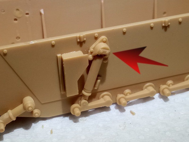

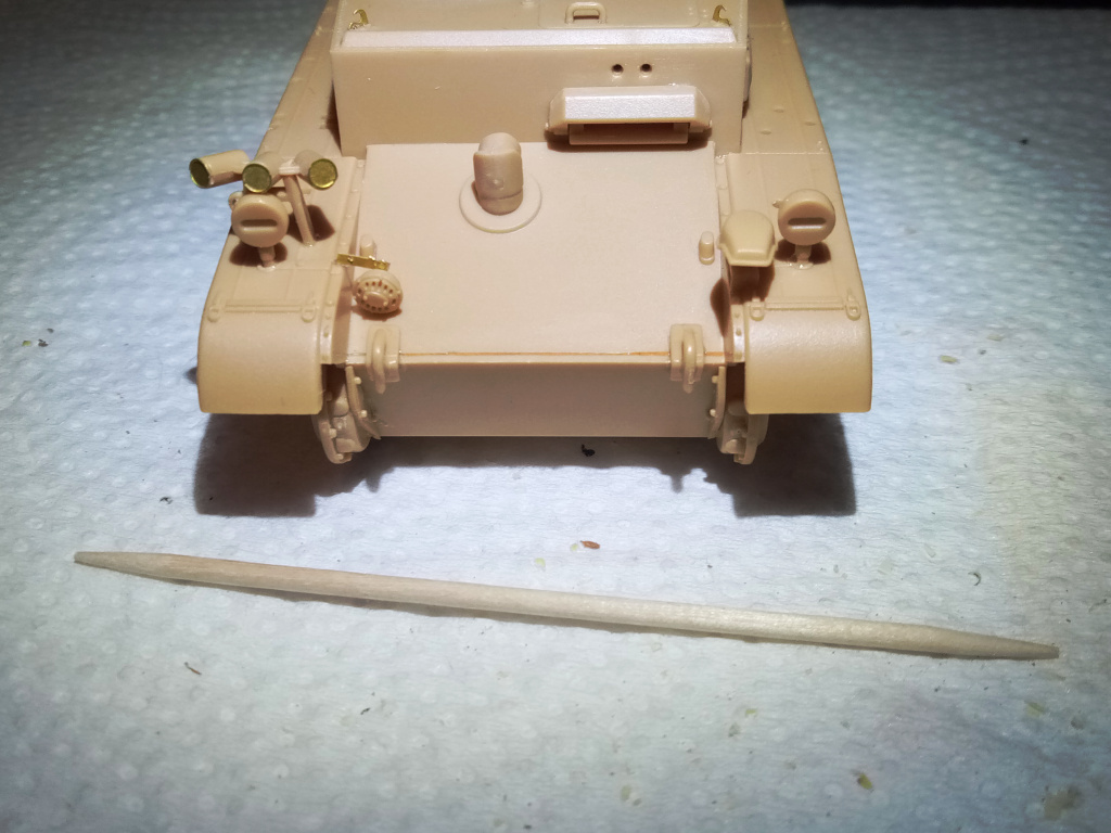

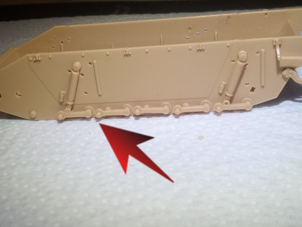

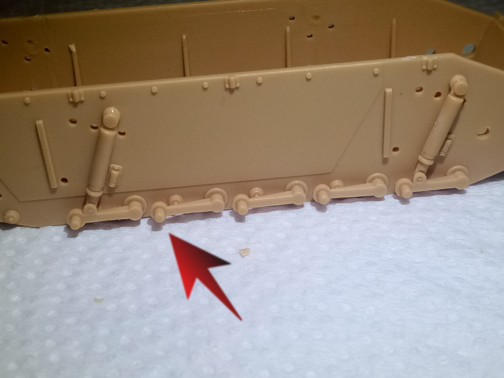

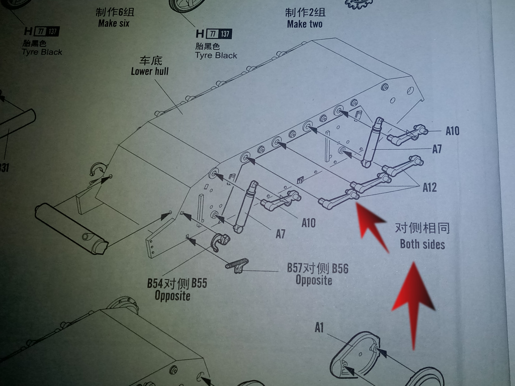

Angefangen habe ich mit dem Fahrgestell.
Bei der Anleitung muss man aufpassen, die ist nicht so Detailliert.
Beispiel die Schwingarmen, diese müssen auf der einen Seite nach vorne verbaut werden und auf der anderen Seite nach hinten (wie beim Pz Panther).
In der Anleitung ist es nicht so ersichtlich.

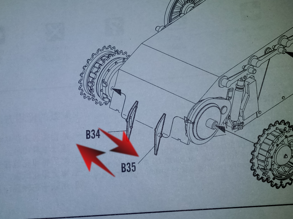

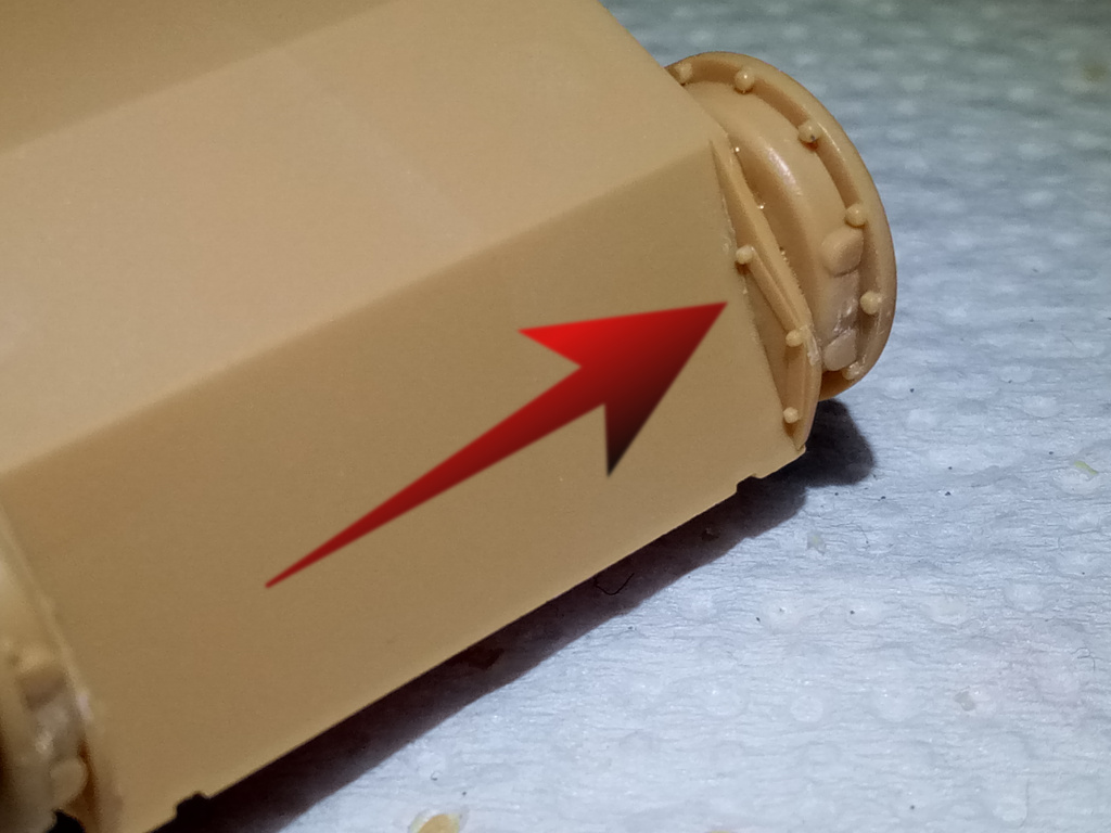

Hallo euch und vielen Dank für euer Interesse
Dieser Bausatz ist von Hobby Boss von etwas
anderer Qualität als die bisherigen, die
ich auf dem Basteltisch hatte.
Die Abdeckungen der Gelenke bedurften
einiges an Nacharbeiten.
Hier muß einiges an Material auf der.Rückseite
entfernt werden, bevor diese an die vorgesehenen
Stellen passen.
Ohne Nacharbeit passen diese nie an das Modell.
Ebenso muß man bei den Teilen B 34 und B 35 aufpassen,
diese müssen getauscht werden damit es stimmig am Modell
ist.

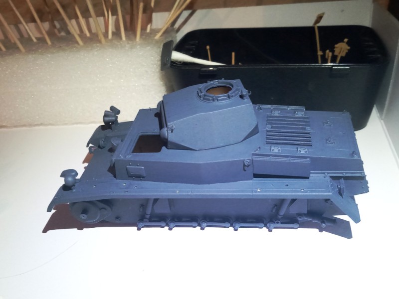

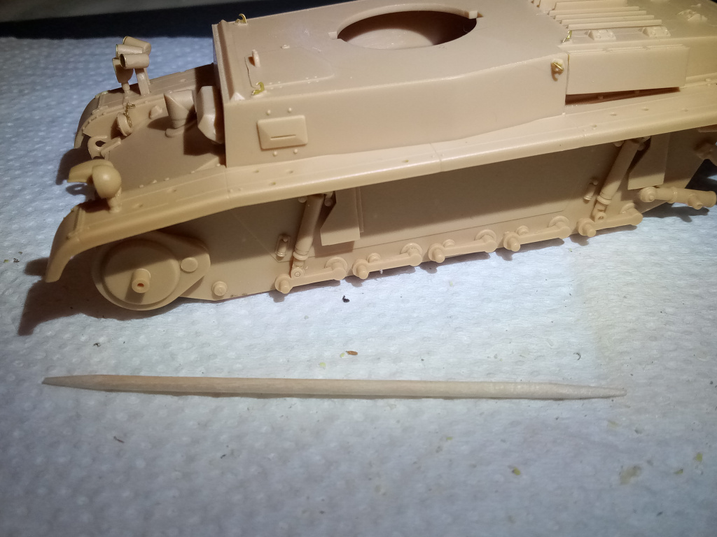

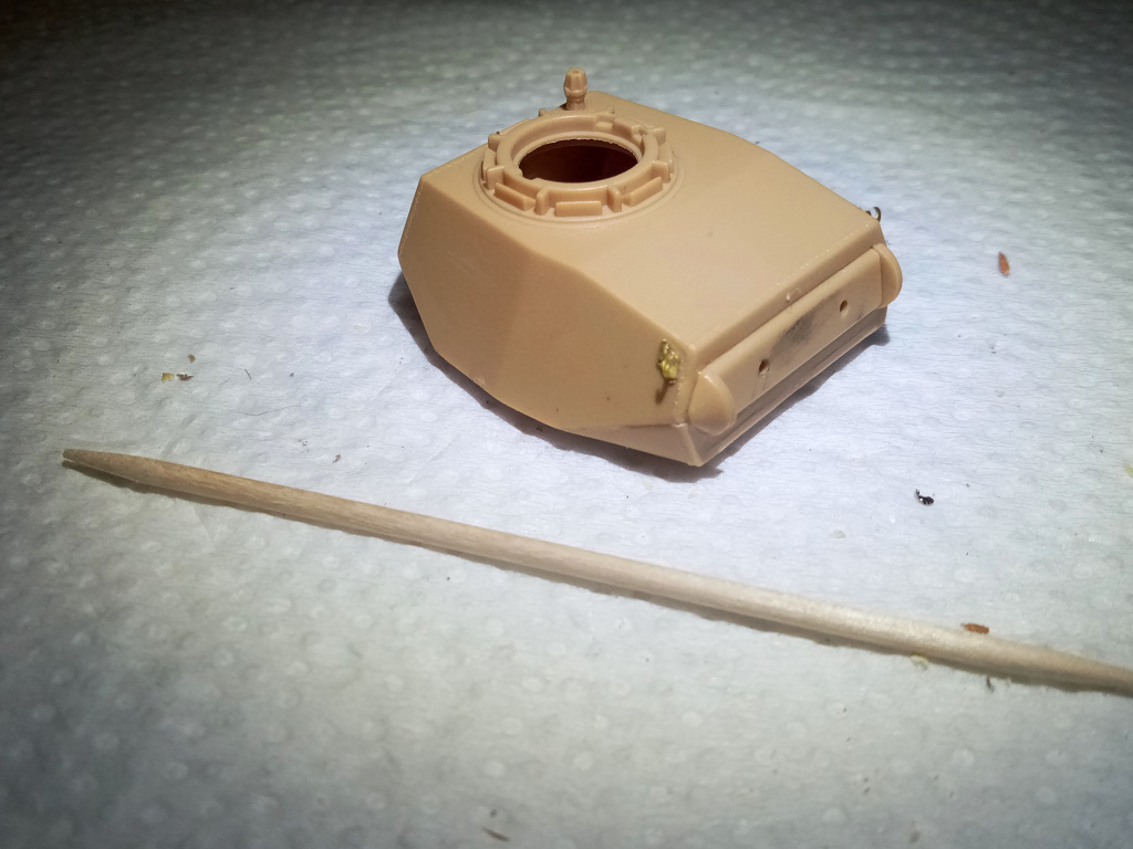

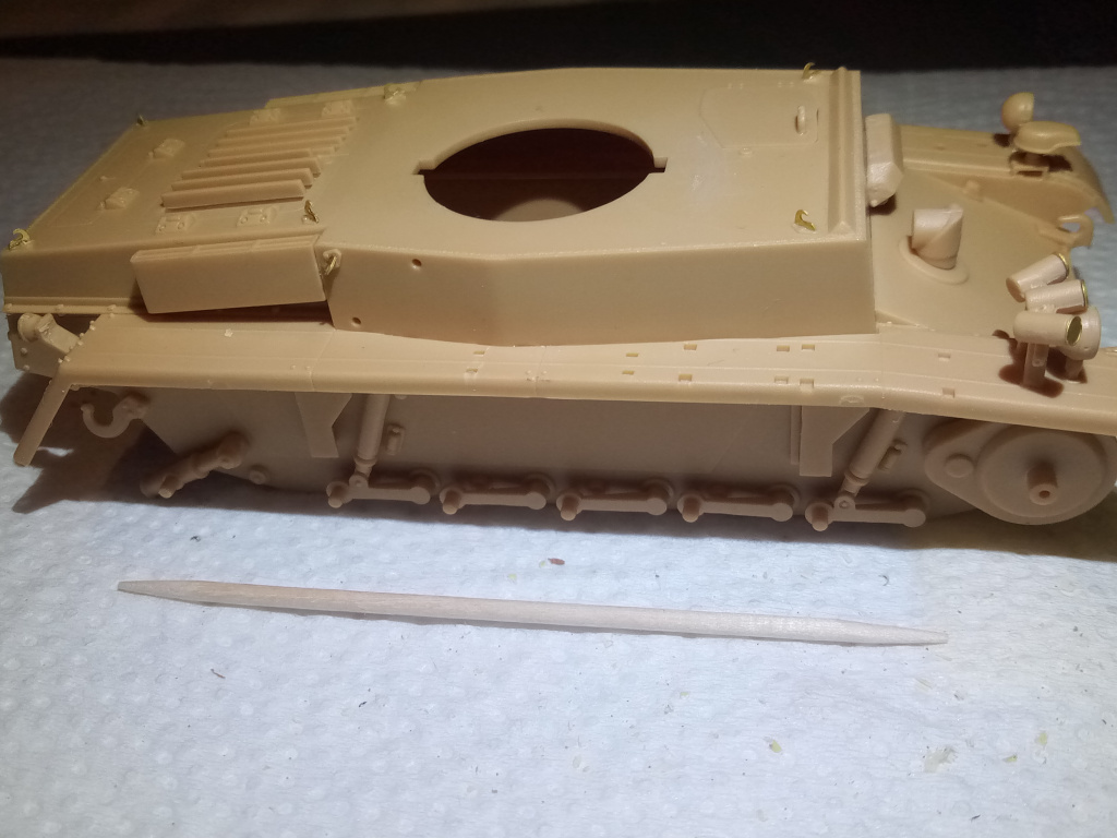

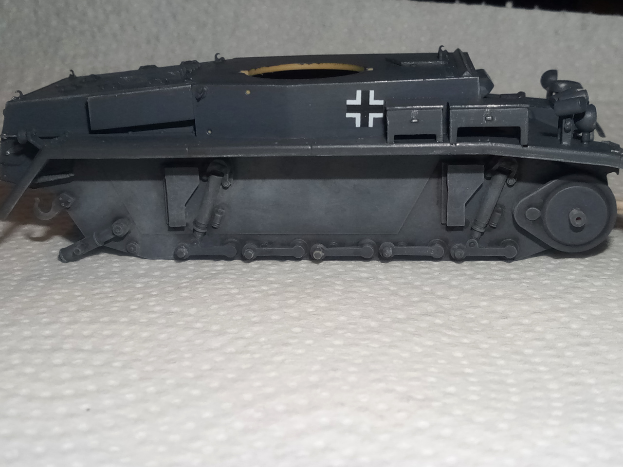

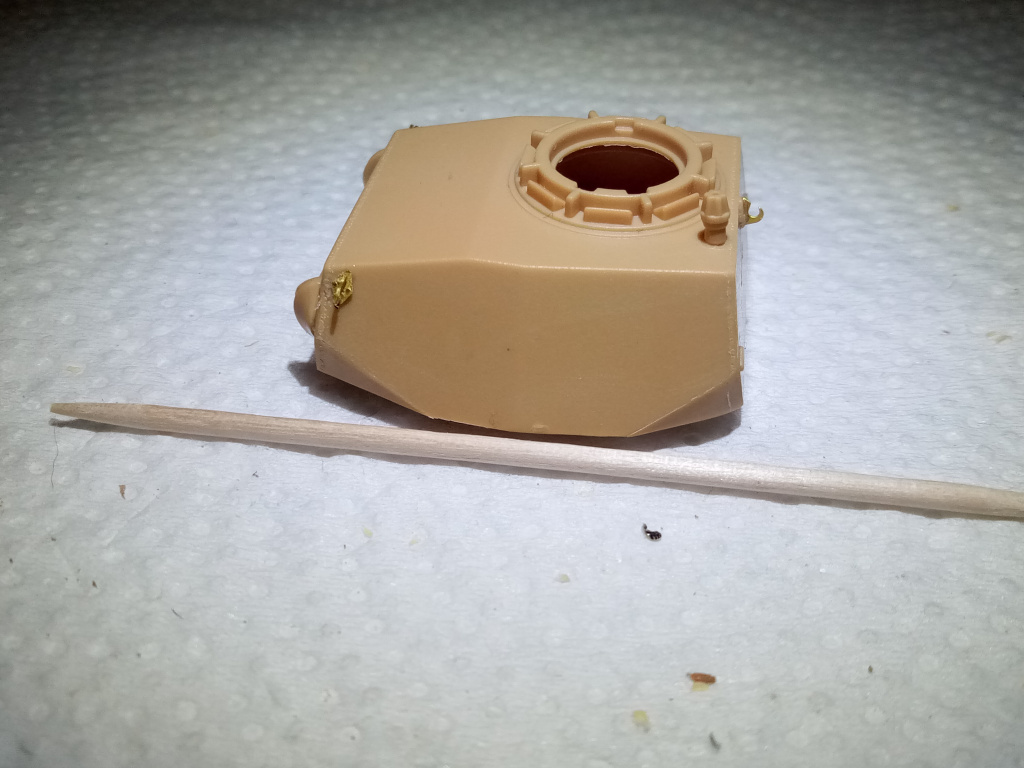

Ein kleines Update zum kleinen Modell.
Die Wanne und der Turm wurde so weit
zusammengesetzt, das hier als nächstes die
Bemalung erfolgen kann.
Die Passform vom Bausatz ist so lala,
könnte besser sein, jedoch auch schlechter.
Hier und da durften auch ein paar
PE Teile an das Modell gebracht werden.
So schaut es derzeit aus:

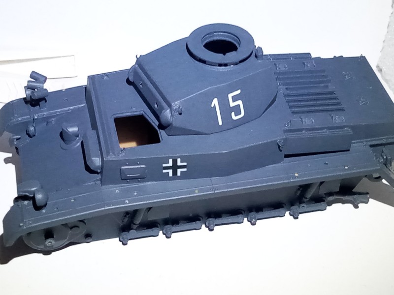

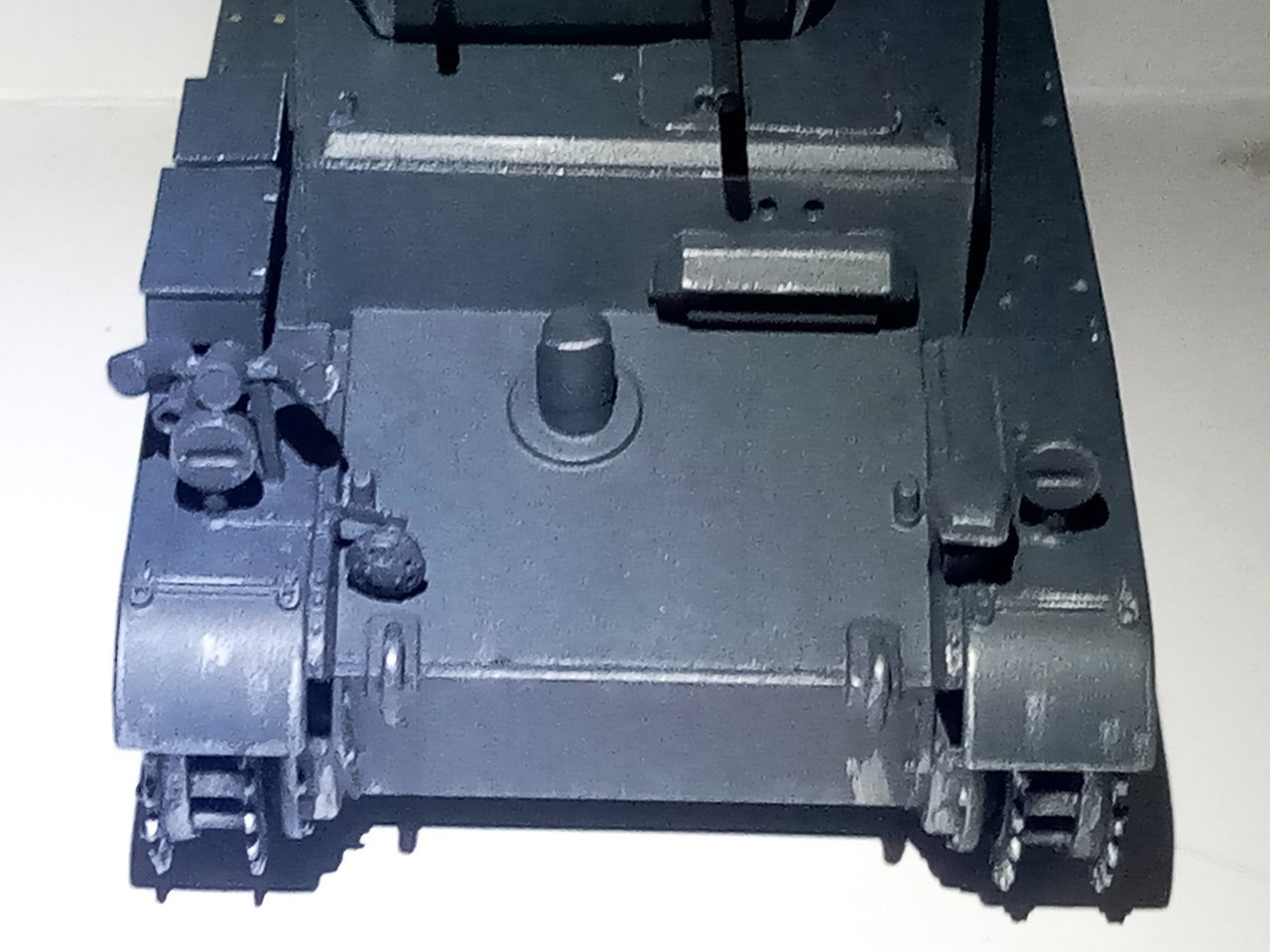

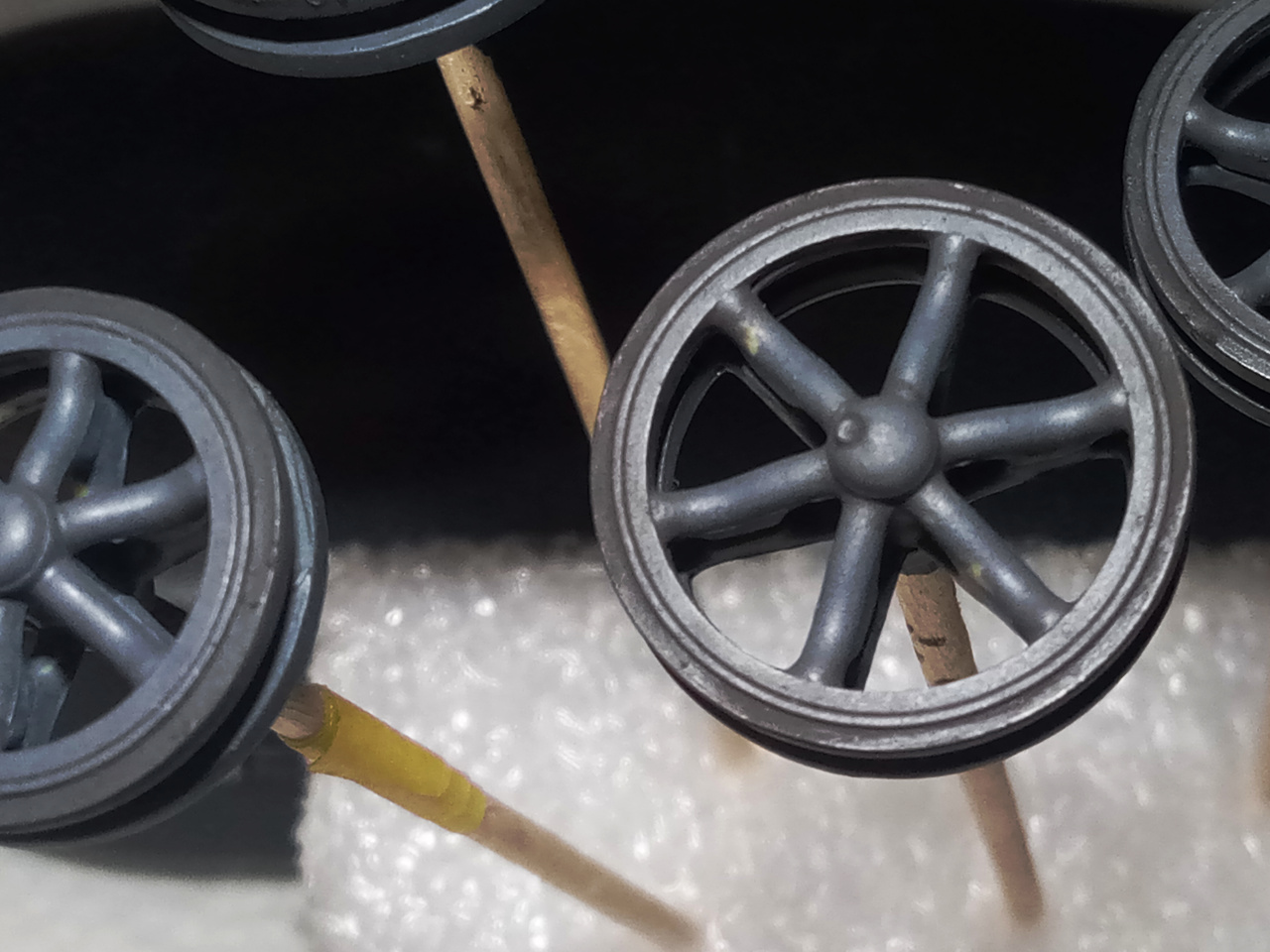

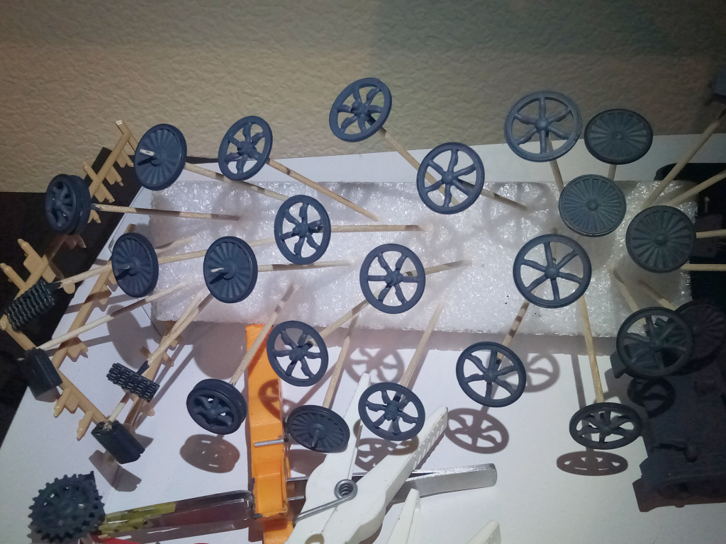

Hi Reinhart,
vielen Dank

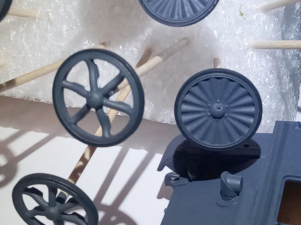

Es ging etwas weiter beim Modell.
Der Pinsel wurde geschwungen.
Rumpf, Turm und das Laufwerk wurden bemalt.
Hier kam Revell Aqua Color 78 Panzergrau
zum Einsatz.
Eine Schicht Farbe langt mir hier.
Die Gummibereifung an den Laufwerksrädern
habe ich freihand bemalt.
Ich bin nicht so gut im Abkleben, das misslingt mir
nur allzu oft.
Als nächstes kommt eine Schicht
matten Klarlack über die Farbe.

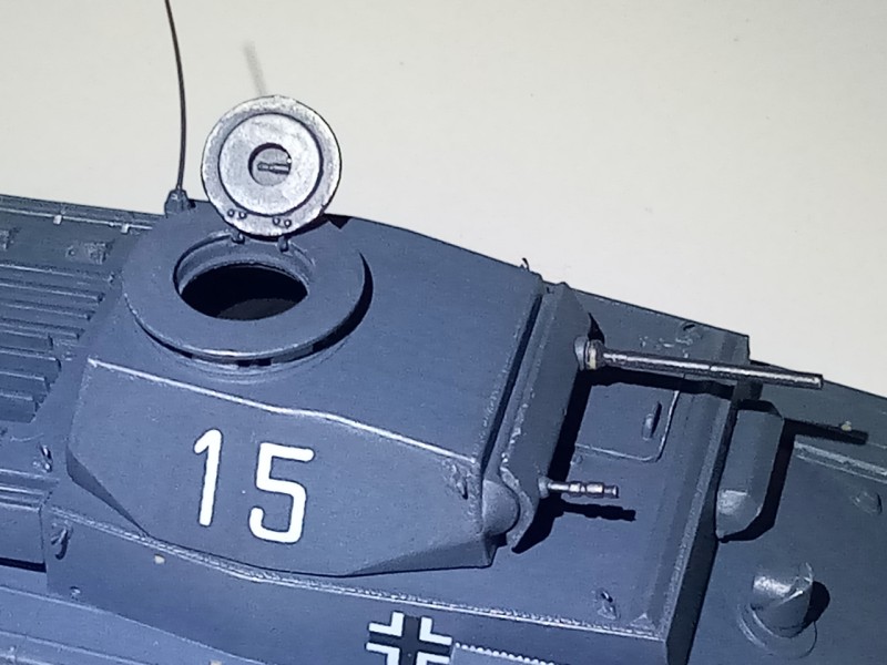

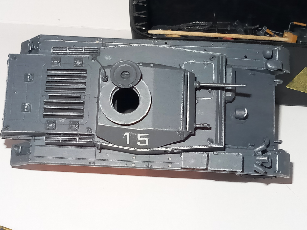

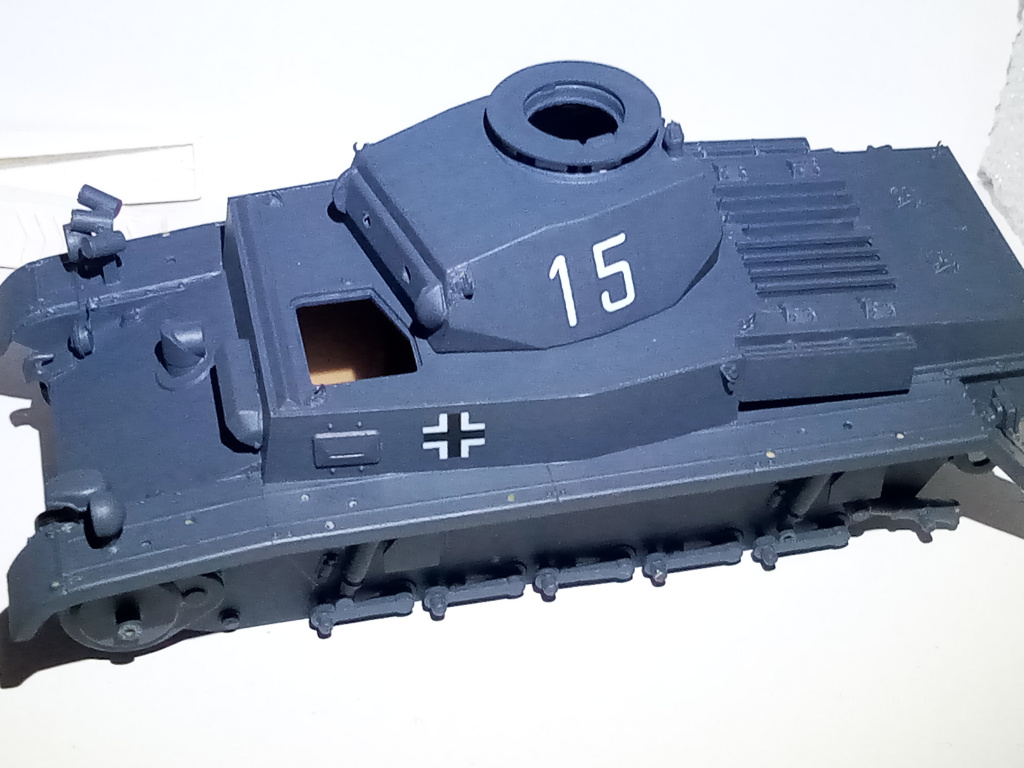

Hallo an alle Interessierten,
ein kleines Update zum Baubericht.
Die Decals kamen an das Modell.
Danach wurden Wanne und Turm
mit matten Klarlack (Revell 02) versiegelt.

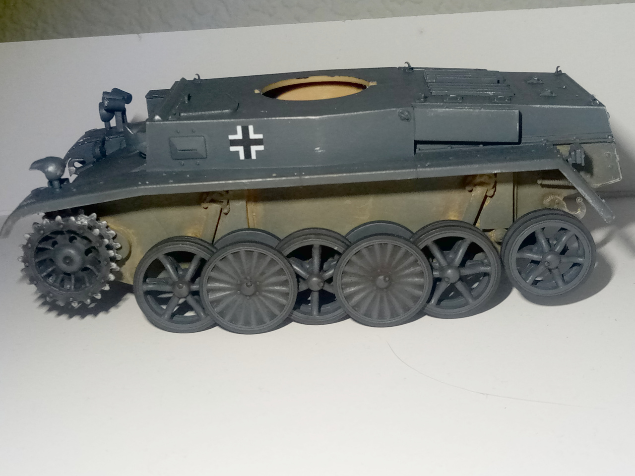

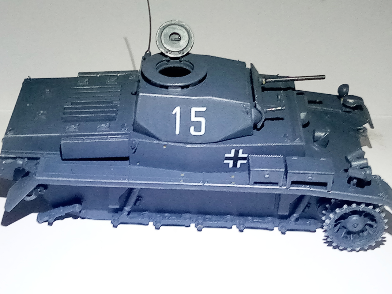

hier ging es auch mal wieder ein wenig weiter.
Den unteren Bereich der Wanne und die Laufwerksrollen
wurden mit einem Washing versehen.
Danach wurde der untere Bereich der Wanne,
mit weißen Pigmenten einem Drywash versehen.

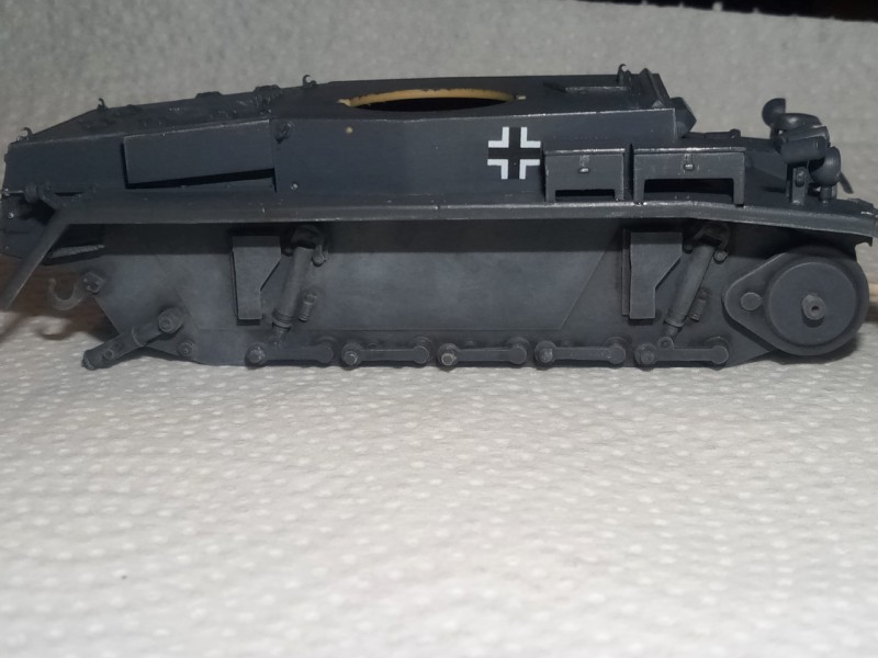

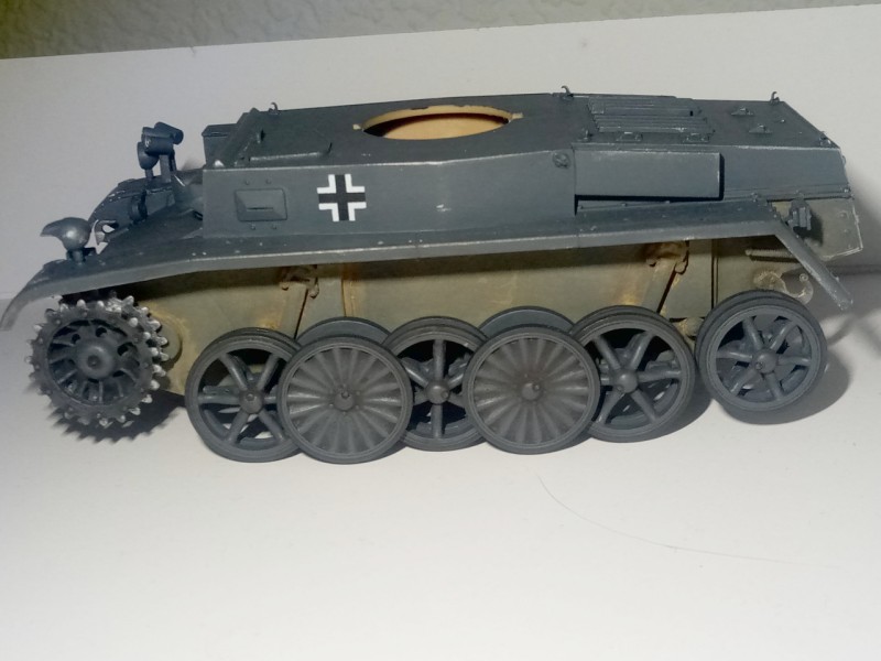

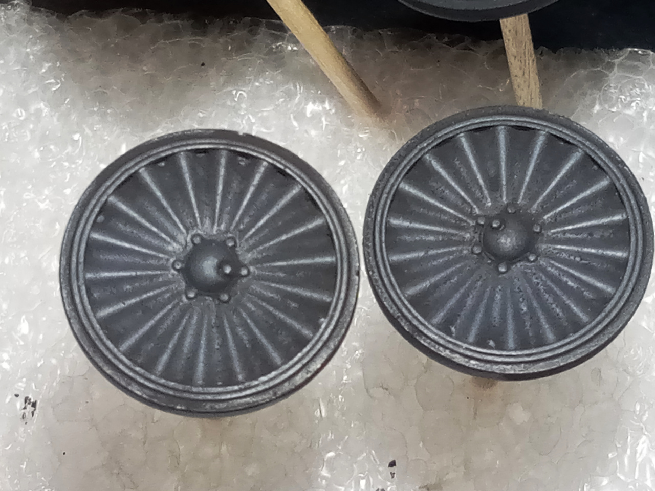

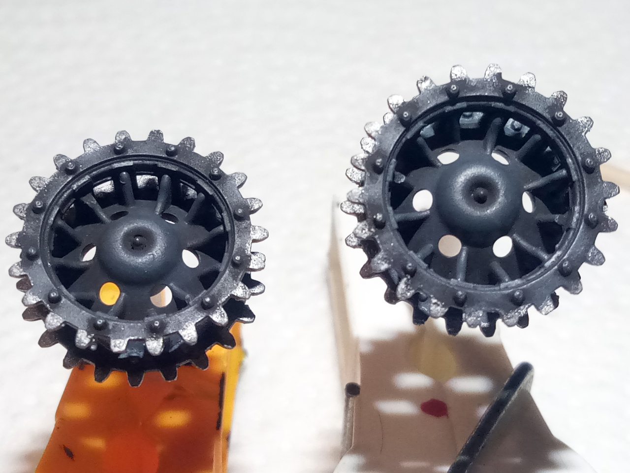

Hallo Hans und an alle anderen Interessierten.
Vielen Dank Hans
Im Schneckentempo geht es hier weiter.
Jetzt kamen noch an der Unterwanne Sandfarbene Pigmente
als Drywash dazu.
Danach wurden die Laufwerksräder montiert.
Vielen Dank Hans
als Drywash dazu.
