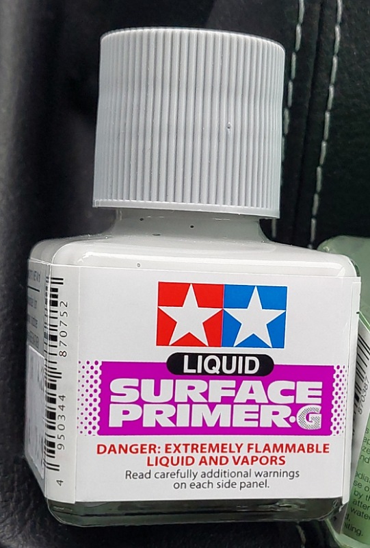

Hat jemand Erfahrungen mit dem Mittelchen gesammelt?
Nachdem ich Mr Hobby /Surface 500 in keinem Laden (nur online) finde, habe ich mir diese Grundierung heute gekauft.
Tamiya Grundierung grau, Liquid Surface Primer G 300087075

Hi Bert,
was genau möchtest du denn wissen? Ich benutze den Tamiya Primer schon eine Weile und kann nichts schlechtes sagen. Verdünnt wird er mit dem Lacqeur Thinner (der mit der gelben Kappe). Steht so auf der Tamiya Seite, ob auch was anderes funktioniert, habe ich nie probiert.
Bisher selbst benutzt als Grundierung für Tamiya X/XF, Laqueur und sämtliche wasserverdünnbaren Acrylics. Zu anderen Lacksorten (z.B. Enamels) kann ich nichts sagen, da noch nicht verwendet.
Alex
Alex

Hi Alex, erstmal danke auf deine Reaktion
Zum einen wäre "global" interessant, wo man Verarbeitungshinweise findet, egal ob Revell oder Tamiya etc.
Ich habe gestern diesen Primer zum ersten Mal benutzt und ich glaube, dass das genau das ist, was ich gesucht habe.
Ein "Filler" zum Pinseln, der Fugen füllt ohne weitere Wunden zu reißen.
Letztlich glaube ich, dass das gleich dem Mr surface zu setzen ist, was ich eigentlich wollte, aufgrund einiger Erfahrungen aus dem Forum.
Du wirst es selbst schon erlebt haben, dass man zu ungeduldig ist, einmal aus "Sturm&Drang" heraus und dann auch, weil man gar nicht weiß, wann irgendetwas "reif" genug ist, um erfolgreich weiterarbeiten zu können.
Auf (Baumarkt -)Sprays ist oft vermerkt, "20min Pause, bis zur nächsten Schicht", "nach 2h grifffest" etc. Oder die Vorbehandlung, was auch immer...

Ich glaube, die Hinweise lassen sie mittlerweile bewusst weg.
Meine irgendwann, irgendwo mal gelesen zu haben, die Tamiya Farben soll man 2 Stunden trocknen lassen(grifffest) und bis zu 24 Stunden zum aushärten/durchtrocknen.
Nun, was sagen meine persönlichen Erfahrungen? Airbrush Schicht ist nach 2-3 Minuten grifffest, Pinselschicht je nach Dicke, nach maximal 10 Minuten. Natürlich auch alles ein wenig Wetterabhängig, im Sommer bei 30 Grad im Zimmer, geht es schneller, im Winter dauert es halt 3-5 Minuten länger. Das kennst eh selbst.
Hier https://www.tamiya.de/tamiya_de/kategor ... 75-de.html steht zumindest:
Zum Mischen oder Verdünnen verwendet man 300087077 Lacquer Verdünner 250ml.

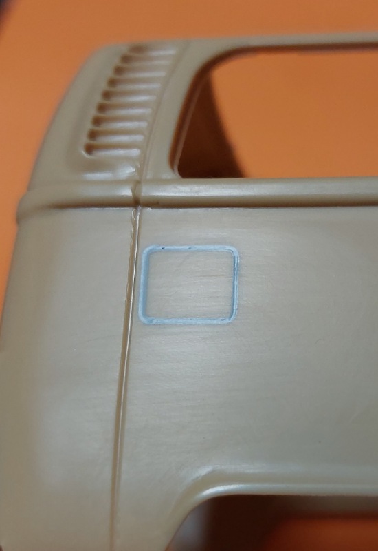

Hier ein Beispiel:
Der Orangene wurde mit Spachtel und Kleber bearbeitet (Plasto und Contacta). Hier lässt sich gut erkennen, was ich mit "Wunden reißen" meine, der Kunststoff "quillt auf", oder "schrumpft" zusammen. An Ende wird es (immer) sichtbar werden/bleiben ( sicherlich zehn Durchgänge und mehr!!!)
Mit dem Tamiya sieht es gleich ganz anders aus und das schon nach drei oder vier Durchgängen.
Soweit so gut. Für den Orangenen habe ich mir den Luxus gegönnt, "Neptunblau" (Kfz) zu besorgen. Nach dem Lackieren wird man sehen, wie es sich dann zusammen verträgt.
Wenn es so bleibt, bin ich total zufrieden mit dem Tamiya Stöffchen.
Ich hoffe, dass nach dem Lackieren, nicht vor dem Lackieren wird...
